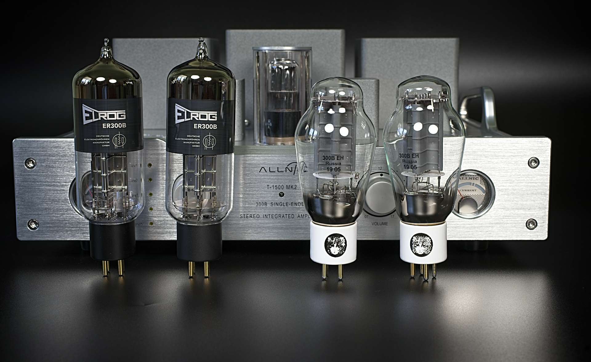

基于上述情况,一方面,我似乎会以一种有利的眼光(耳朵)来看待T-1500 mk II,不过硬币的另一面是,我听过太多不同价格范围和世界各地的300B单端胆机,我知道300B可以榨出多少!这反过来又使我对T-1500mkII有很高的期望,非常高的期望,因为在以前的Allnic Audio产品上的成功经验。波兰经销商4HiFi为了让我在玩T-1500 mk II的过程中更加愉快,又给我寄来了一对由Elrog准备的300B真空管。由于我拥有一对传奇的西电300B,所以PK会很有乐趣。

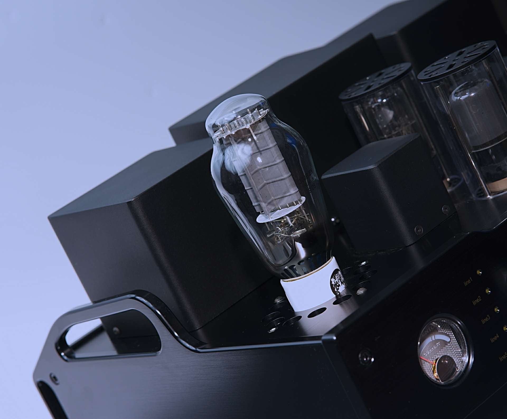

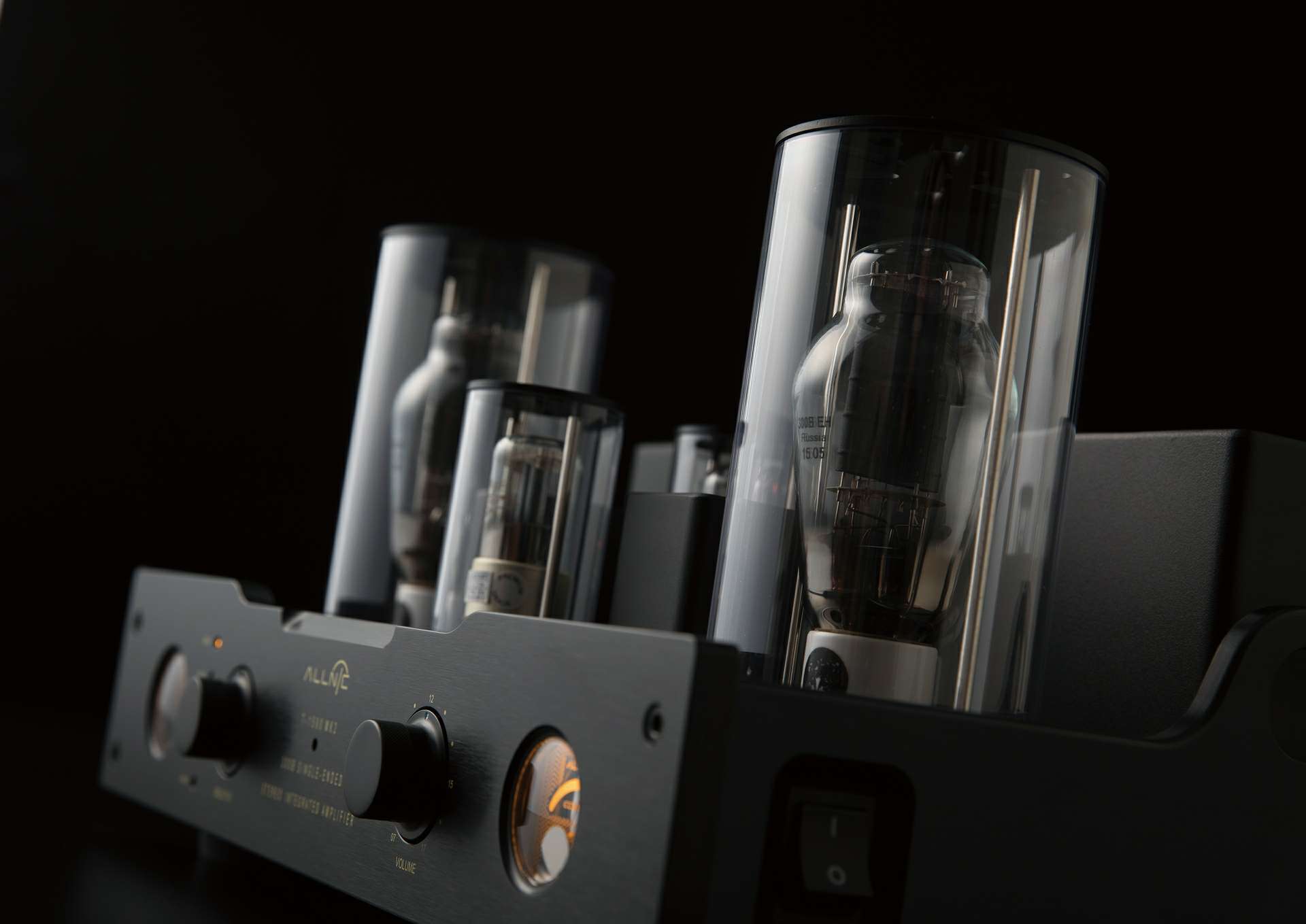

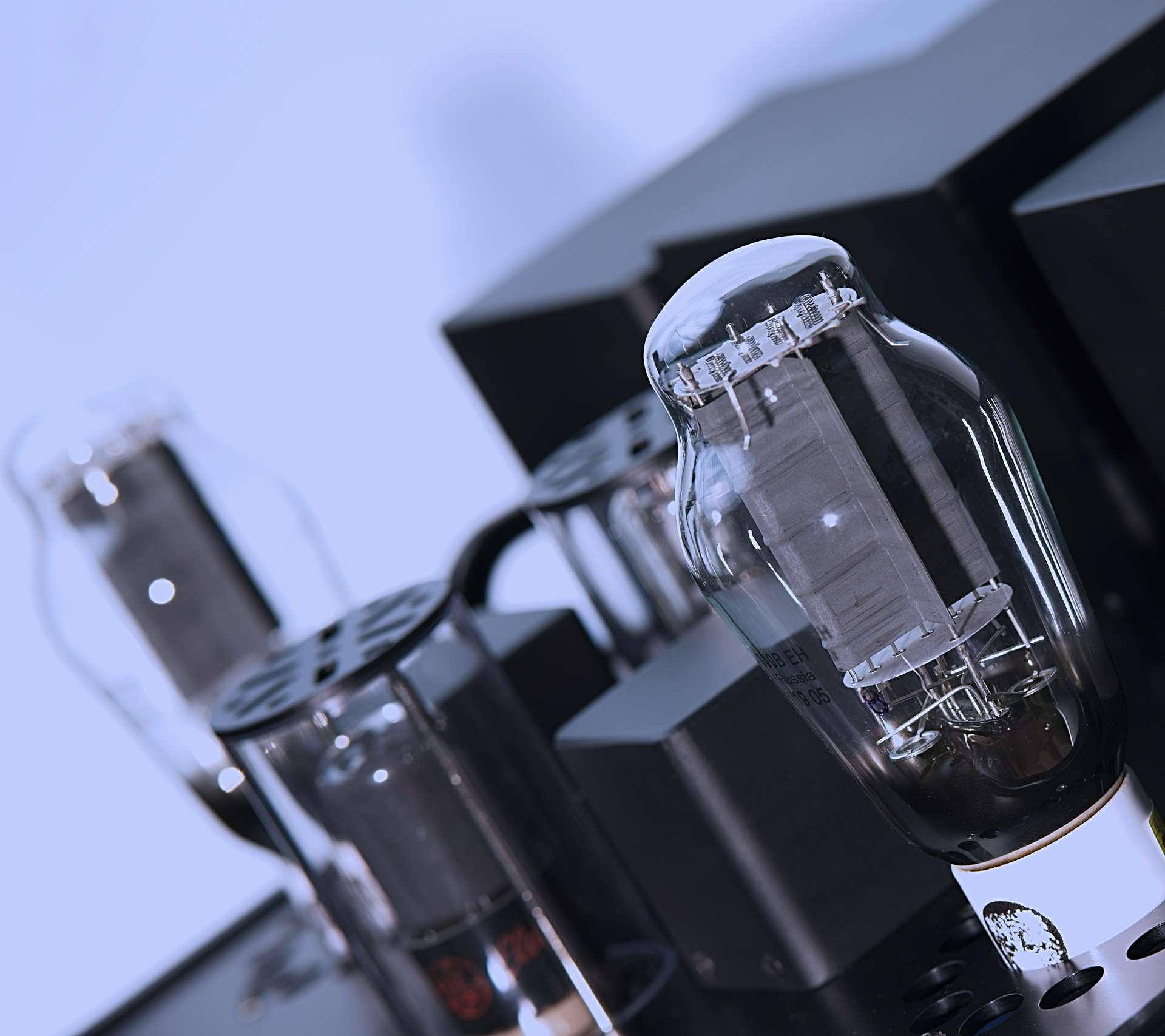

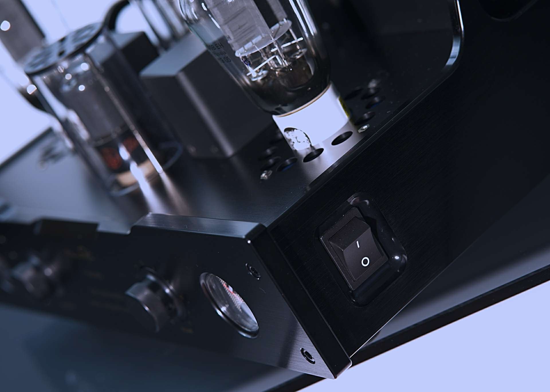

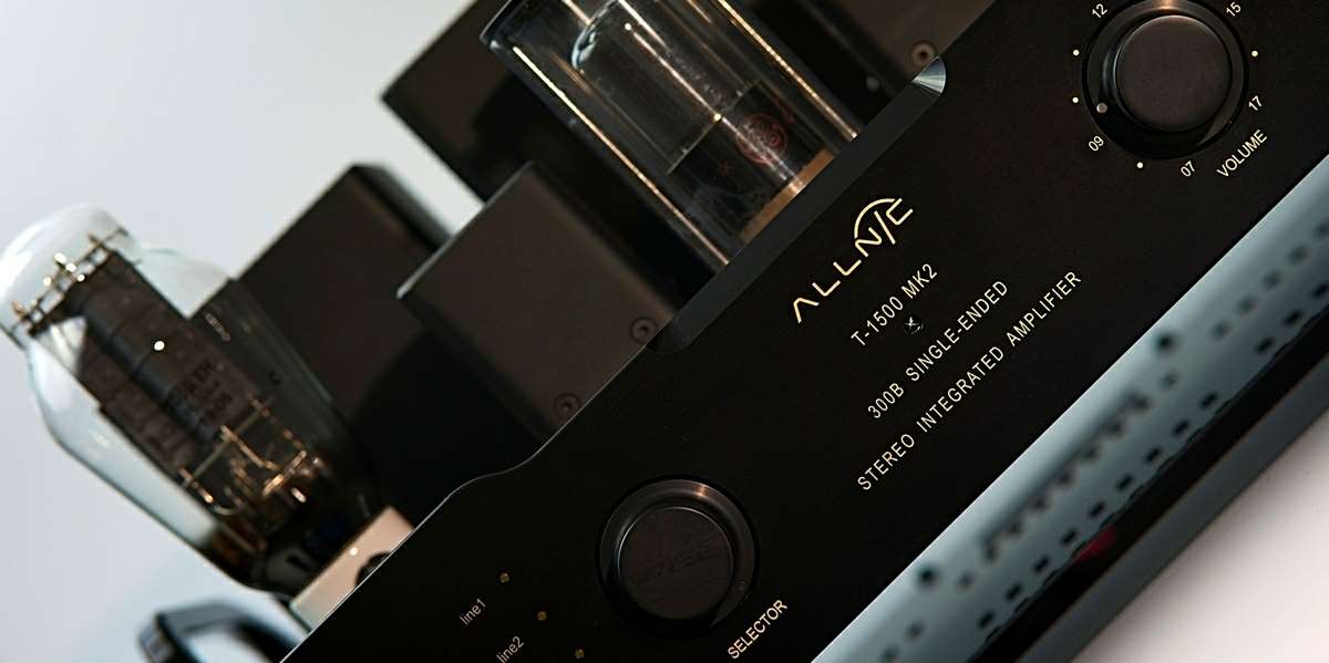

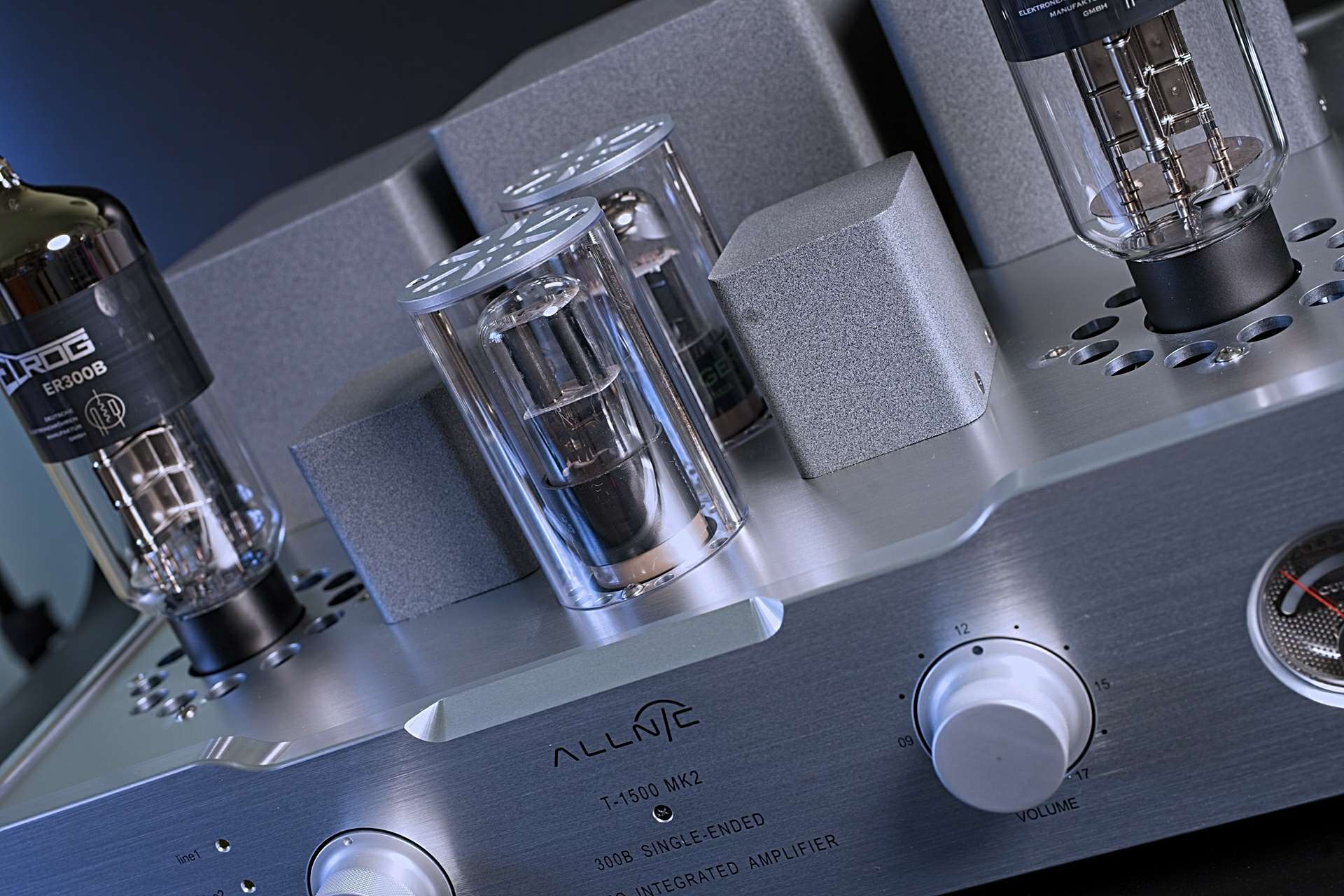

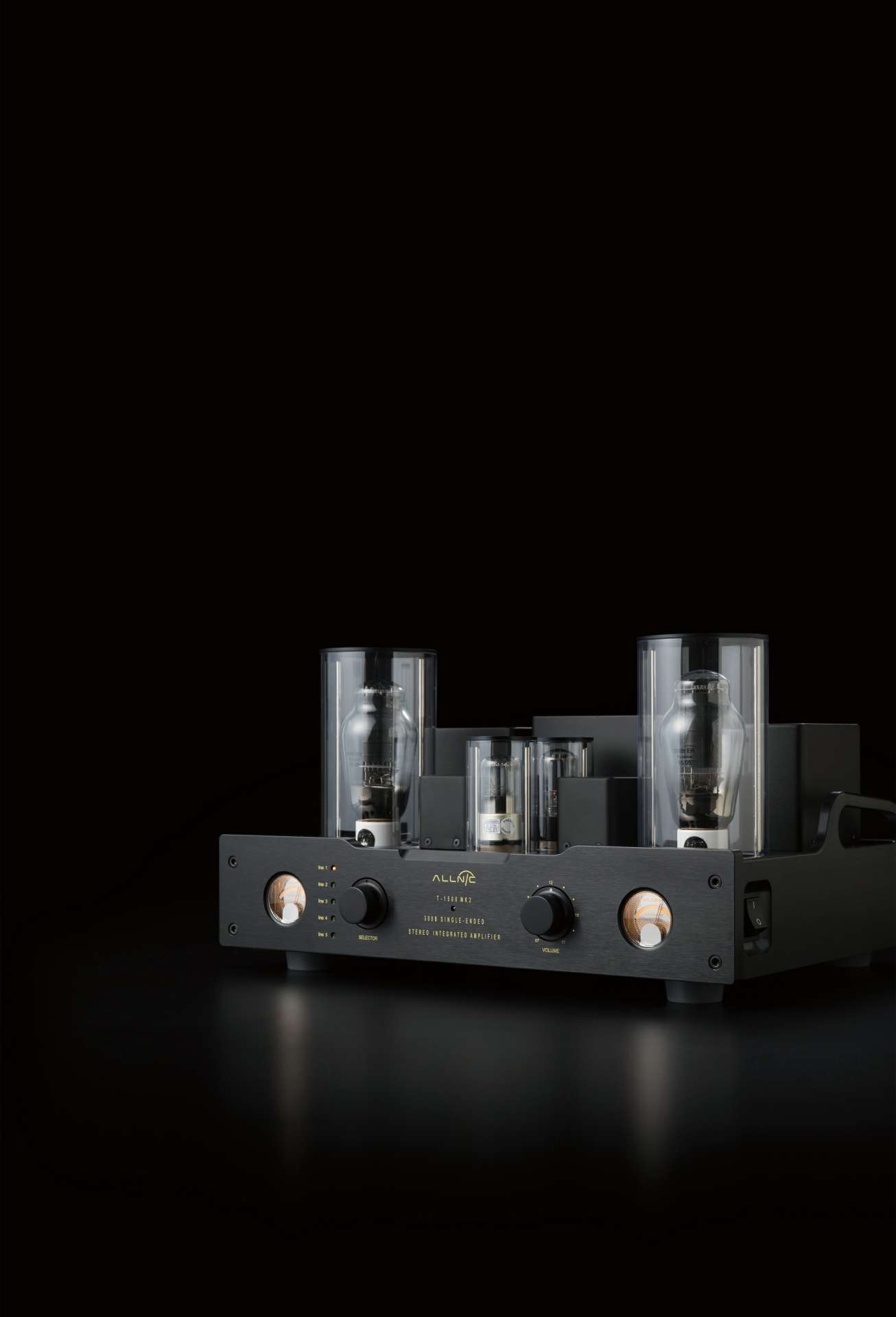

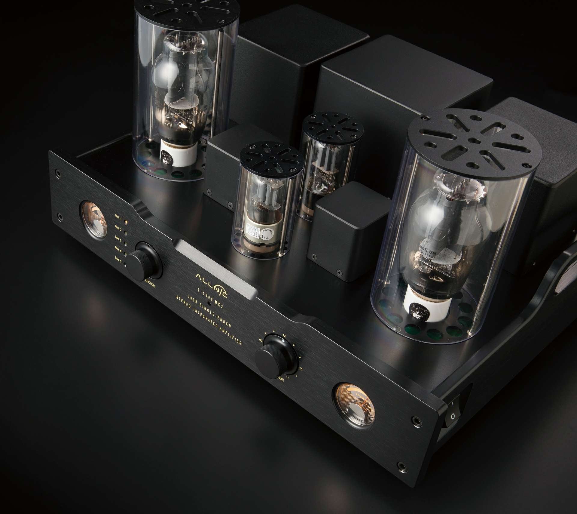

大多数Allnic设备都有一个独特的外观,T-1500 mk II也不例外。一个独特元素是透明“烟囱”真空管保护罩,上面有穿孔金属盖。为了方便我更换300B,经销商寄给我的机器没有那些烟囱。制造商给我发了一些照片,所以你也会看到完整产品的照片。
输入级6SL7和推动级6SN7真空管都有保护罩,坚固结实的机箱,完美无缺的完成度,在器材架上看起来很漂亮。虽说放大器配备了四只坚实的机脚,但自从波兰石墨钉的测评后,我把每款电子管设备,以及其他许多设备,都放在Graphite Audio IC-35防震锥上,这次也一样。
Allnic Audio T-1500 mk II 是 A 类真空管放大器,带有6dB的负反馈,正如制造商解释的那样,他们称这种反馈“自然”,它带来相对较高的阻尼、低失真和更好的信噪比 ,所有这些设计都是为了更好地控制扬声器,同时保持单端电路的固有特性。最后的成果,是一台独特的300B功率管控制系统,提供了 35 dB 的电压增益,对于这种类型的设计而言失真平仅为 0.3%。带有坡莫合金磁芯的输出变压器,最后我们从单端 300B 获得比平常更高的输出功率,每声道为 10瓦,而通常均为 8瓦。

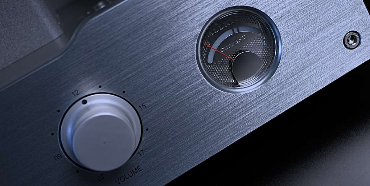

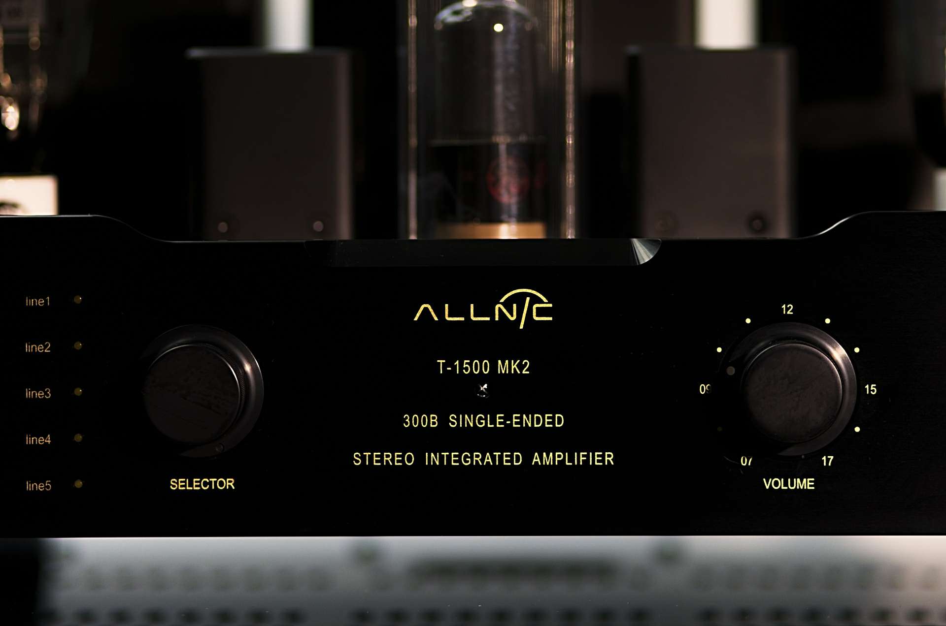

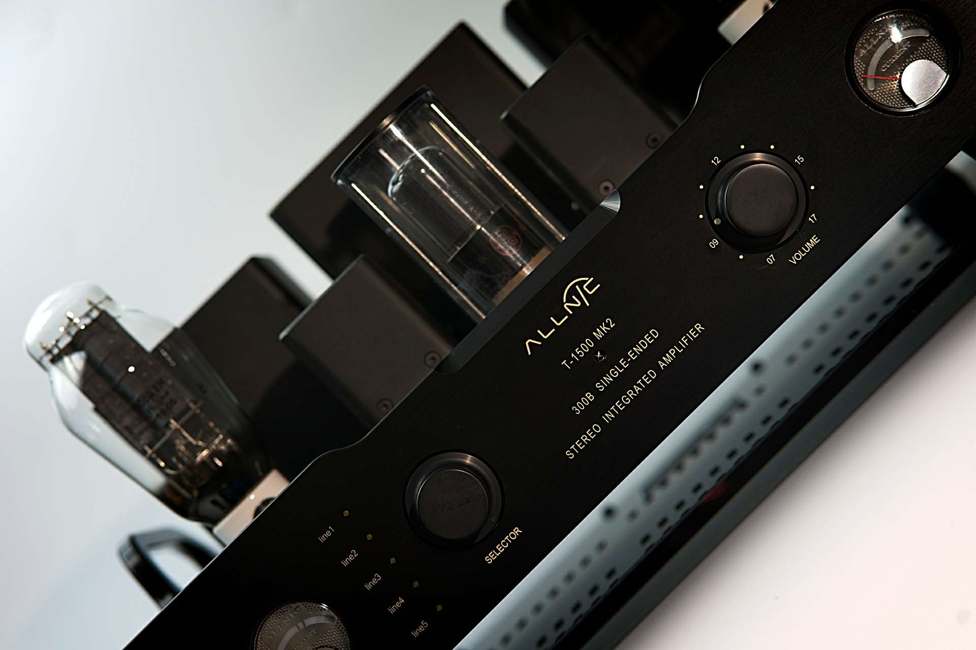

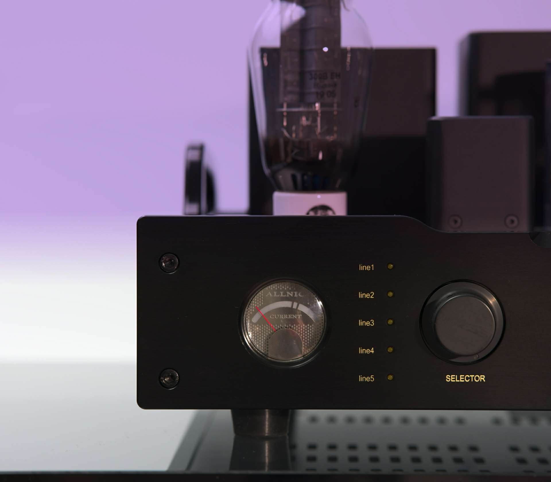

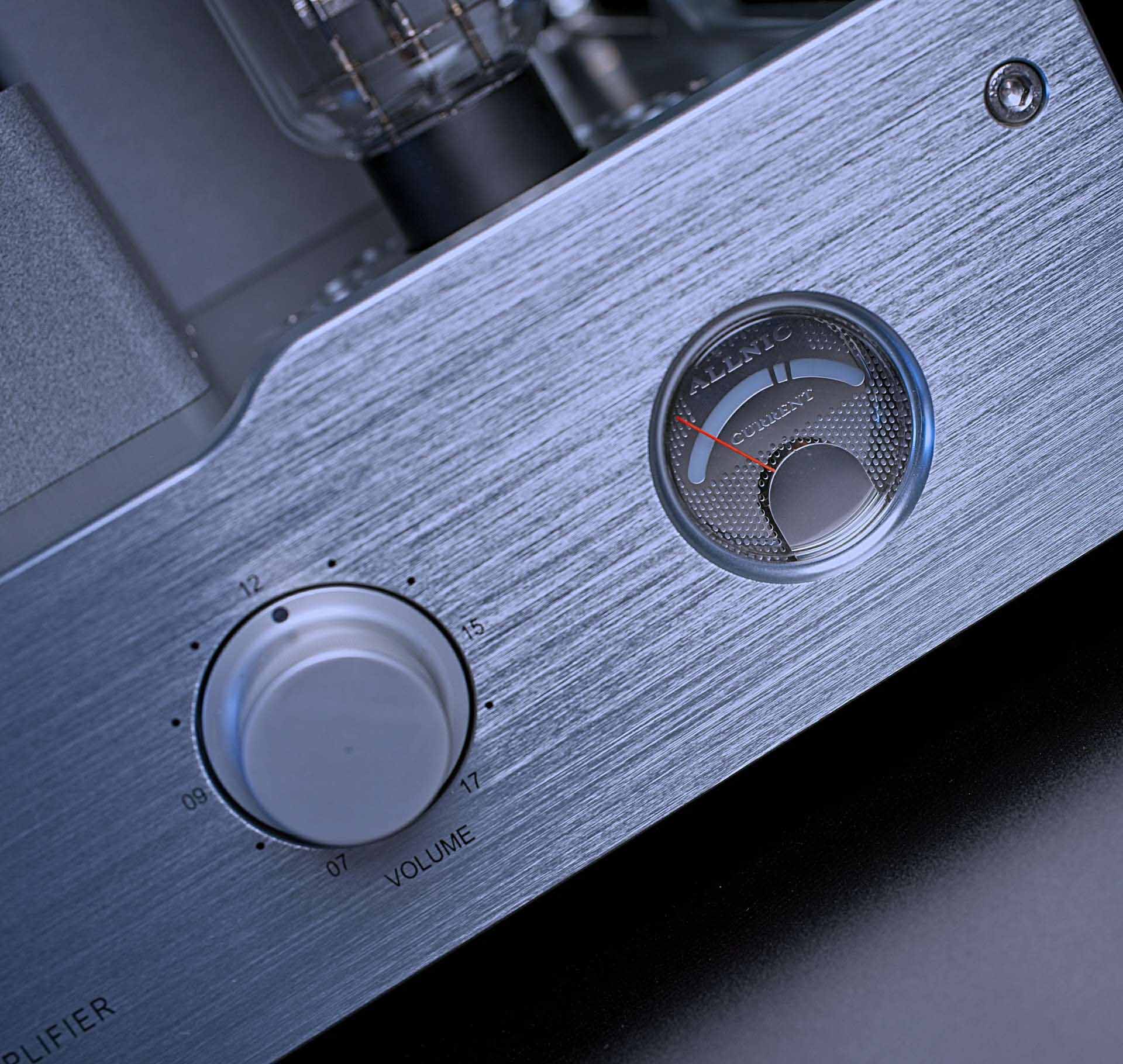

前面板有两个旋钮,输入选择器及音量调整。一列琥珀色的LED灯,选择一个音源输入就会点亮相应的LED。音量衰减器是Allnic Audio专有的第二版,银触点41级步进式,转动旋钮的阻力非常大,大家很快就会了使用遥控器来实现这一目的。正面的艺术概念在两侧的偏置电流指示器的模拟背光,也是琥珀色的。但值得注意的是,该放大器配备了自偏压系统和延迟启动装置,从而延长了真空管的寿命。

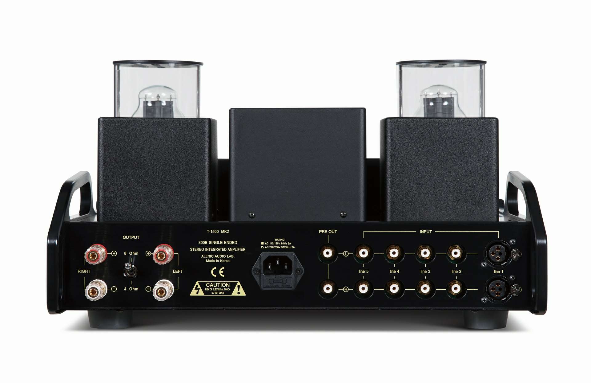

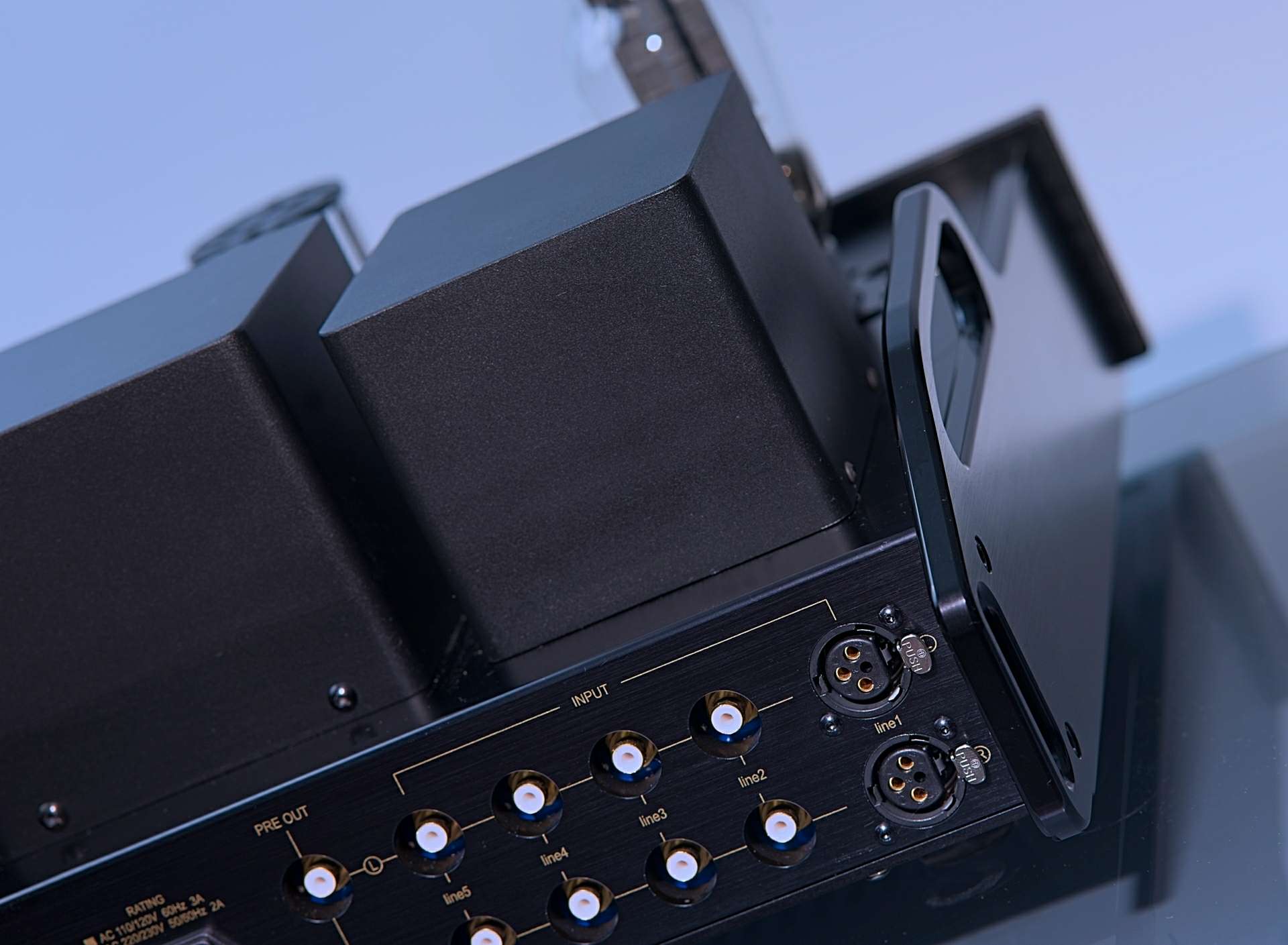

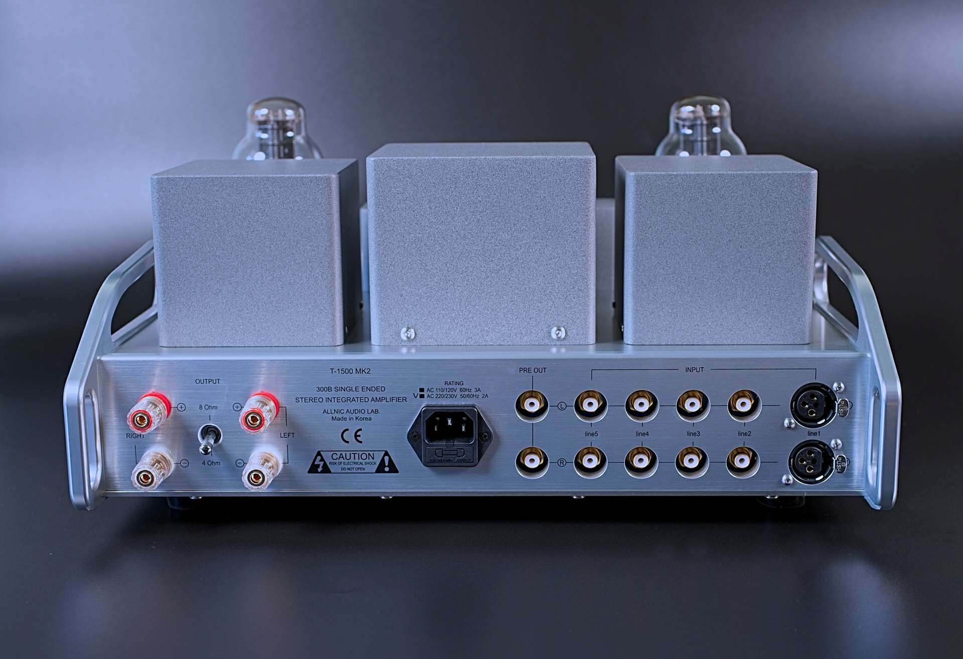

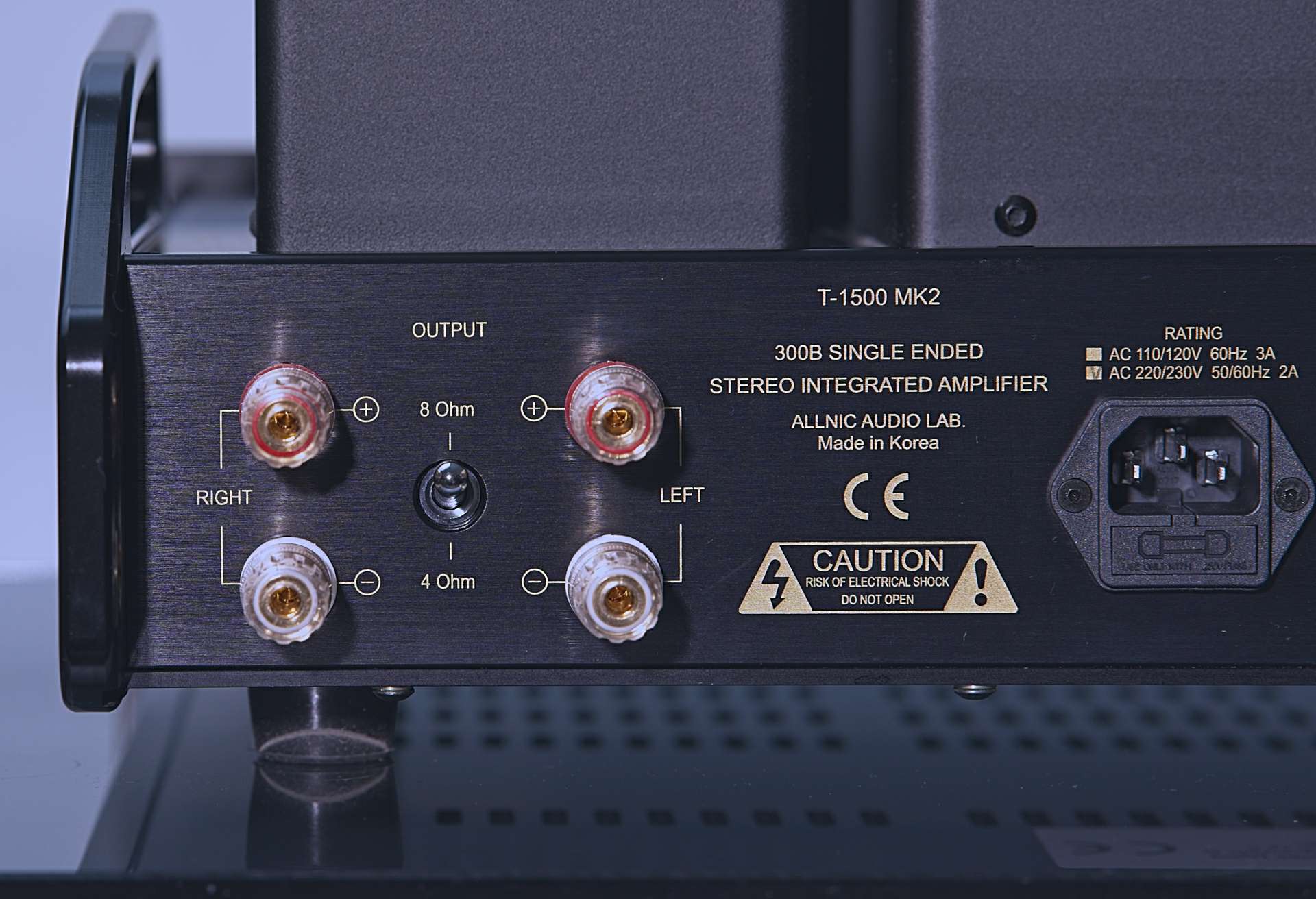

在机箱的上面,是该品牌的另一个特征元素,符合人体工程学的手柄。电源开关在功放的右侧。后面板上有一组RCA单端前级输出,四组单端RCA输入和组平衡XLR输入。这是一台单端放大器,所以平衡输入只是为了方便连接。喇叭线端子之间有一个拨杆开关,用于选择4和8Ω的输出抽头。根据用家的要求,可以订购买带有16Ω抽头的放大器。

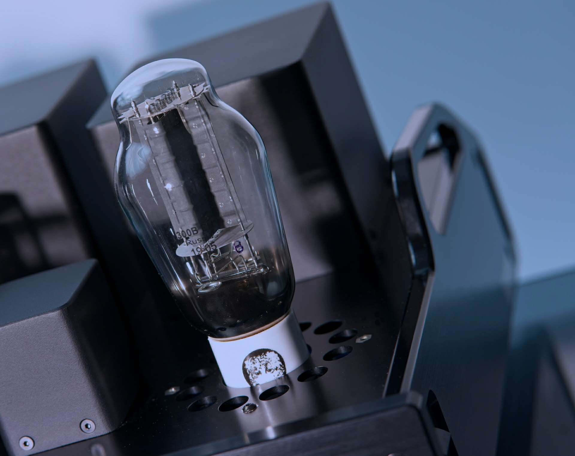

我很快就明白了,这台韩国胆机是一台纯种的SET单端机器,尽管它“只”用了Electro Harmonix的300B(控制管是NOS全新库存古董管)。后来用我自己的西电(古董管,不是现在的产品)进行替换,表明有可能从它身上挤出更多的东西,但跟机管子听到的东西更增加了我对设计师朴康秀先生的钦佩之情。这不是第一次了!我测试过它的一个竞争对手,Wavac,它使用的JJ管同样普通,但即使如此,它们在其特定的应用中听起来也很好。

虽然集中在中频段的元素(吉他和人声)的真实、有形、密集、多彩、高度表现力的呈现并不令人惊讶,但紧致、快速、有弹性的鼓声,以及凸出明显、有共鸣,同时又细腻、完美的铜管乐器却令人惊讶。因为300B可以表现出优秀的高音,充满空气感,开放,晶莹剔透,但仍然是略为柔和,略为平滑的版本。鼓棒在金属板上用力敲击,就会产生足够强烈的、有活力的反应,而且各种敲击的声音很有区别。从某种意义上说,它是一个有点像晶体管,那就是更直接,更坚实,比我的Symphony II更高亢的高音。经验告诉我,至少在某种程度上,ElectroHarmonix 300B电子管可能是造成这种情况的原因。所以我在心里记下,在听其他300B对的时候,要仔细对比一下高音部分。

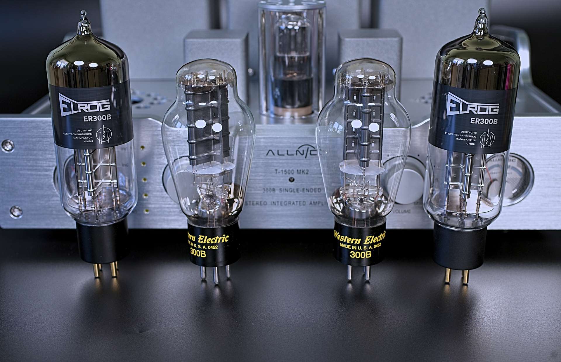

Western Electric 300B

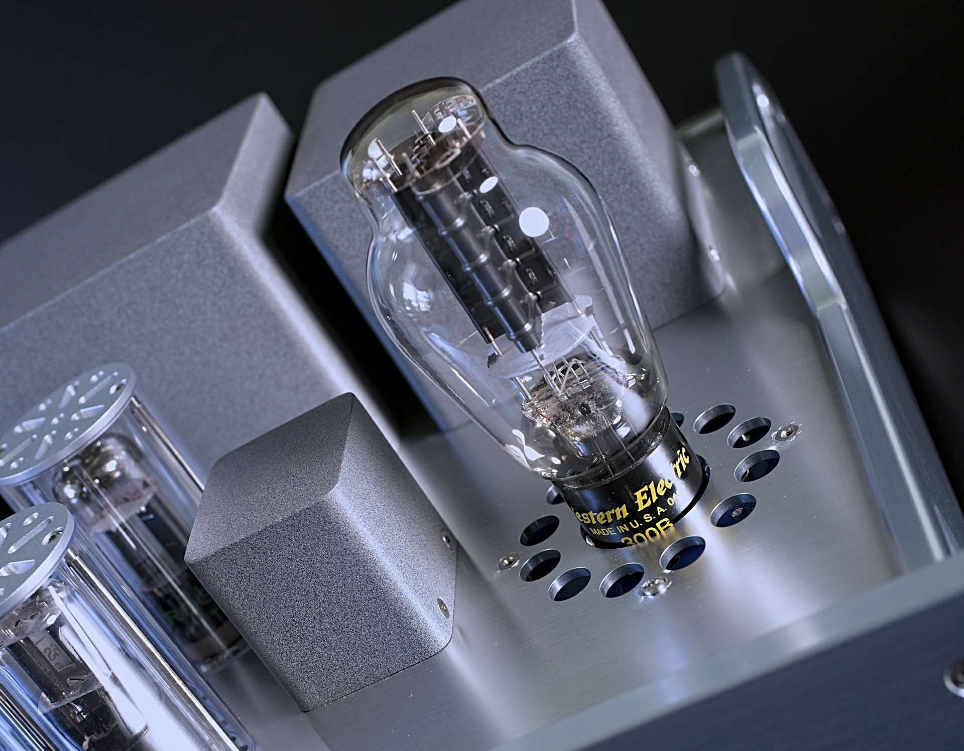

来吧,西电。因为拆了保护罩,管子替换可以在20秒内完成,不过,你仍然需要等待,直到真空管和放大器达到合适的温度。在每次更换后,我都不急于换上“新”300B就立即开始听,而是在15分钟左右才完全打开后。在西电的情况下,声音的变化是非常明确的,并朝着我预期的方向发展。美国的真空管使中音和高低音更加紧凑和充实,也扩大了立体声的基础,也就是声场。人声变得更有感觉,更有存在感,更有表现力,倍大提琴有了更多的形体,仍平衡,但还是更加体现从弦到箱体的变化。甚至电吉他听起来也更加饱满。高音部分失去了Allnic早期呈现的非凡能量,但就获得了一些精致和细腻,我和许多300B的粉丝都非常欣赏这些真空管。另外,低音,特别是强调最低的低音,呈现的方式有点不同,它不像以前那样紧实和有弹性,而是更饱和,更有色彩。
下面的唱片使我确信,当声音需要原始的强度、力量和动态时, Allnic使用原配的Electro Harmonix真空管效果更好,例如在摇滚乐和其他需要一些力量的音乐类型。但器乐和人声专辑我更喜欢用WE管。他们给出了更精致的,更高贵的声音,更好地深入到各种乐器和人声在音色、质地等的细微差别,听起来更平滑,更流畅。它们在声音的空间感和三维成像的精确性方面也有上述优势。在需要对现场声学进行令人信服的演绎的录音,特别是在音乐会录音中体现表演者的情感和临场感的捕捉,西电比Electro Harmonix做得更好。
前面提到的Ray Brown三重奏The Red Hot,发行了两张45转碟片。这是一个奇妙的录音和发行,我经常听,不可否认的是,它最好是用单端胆机重播,而且是在300B上。奇妙的清晰,清脆的声音,但也有适当的重量,丰富多彩的钢琴,记录良好的鼓,和我心爱的低音大提琴,在一个小俱乐部里完美地记录下来。这种录音方法允许与音乐家和自发反应的听众有特别密切的直接联系。正是这种构建独特的音乐奇观氛围、乐队和乐迷的互动以及巨大的乐趣,使Allnica T-1500 mk II区别于许多其他功放。西电电子管通过在舞台(音乐家)和观众的空间中精确地呈现更大、更饱满、更可触摸的幻象源,进一步深化了这种体验。他们还使音乐听起来更顺畅、更连贯、更自然。

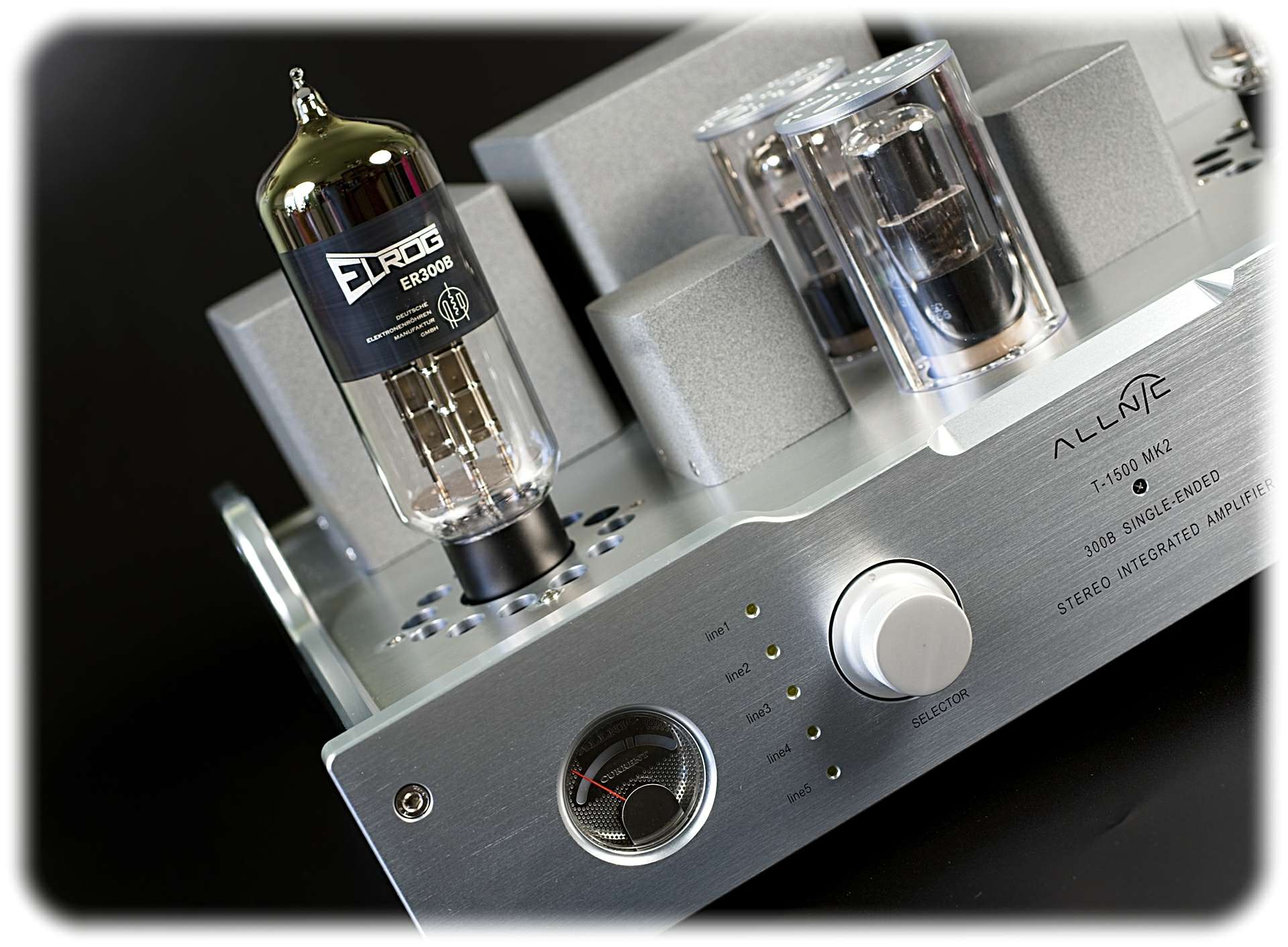

ELROG 300B真空管

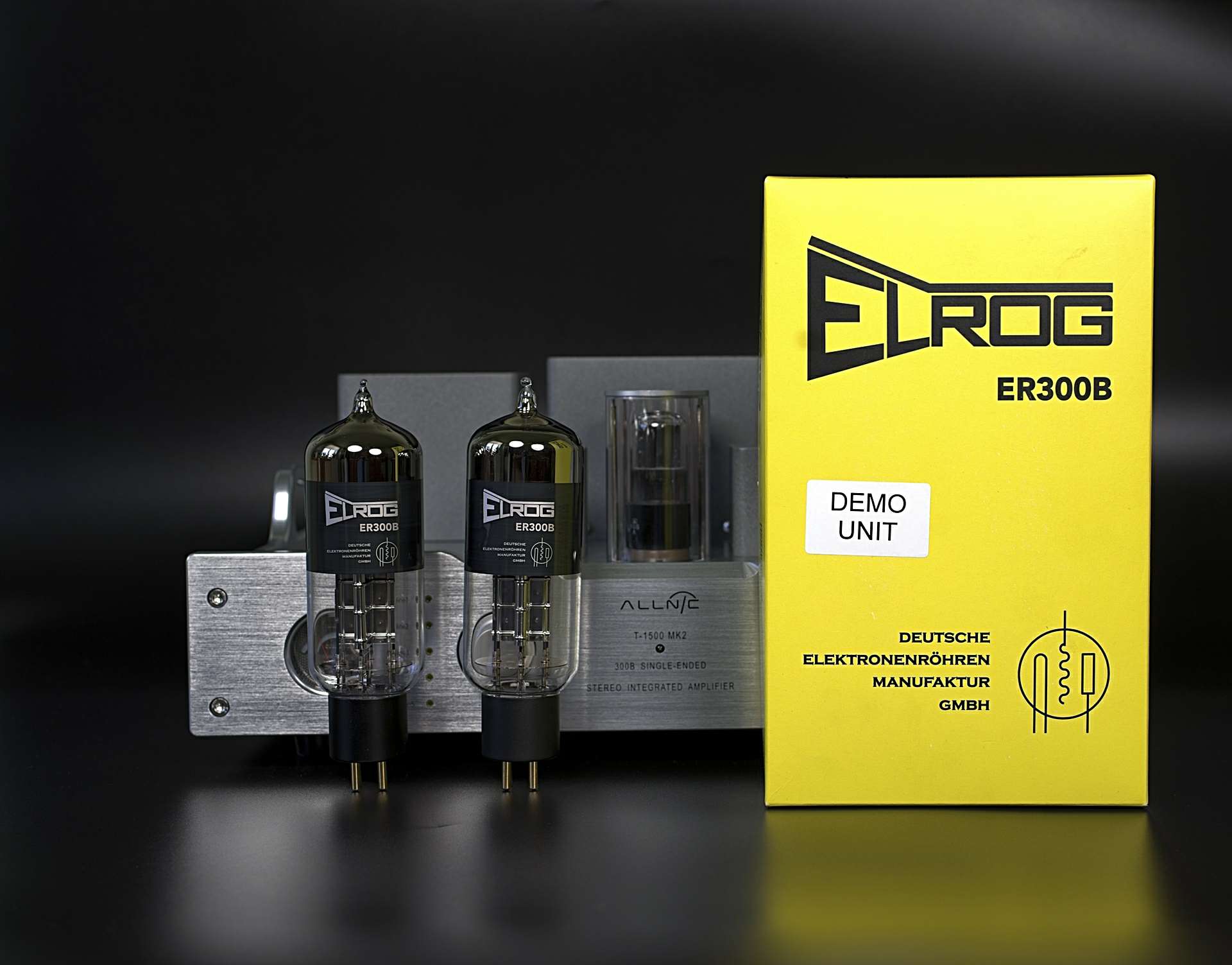

在玩真空管的最后,我为自己留下了在自己的系统中完全未知的Elrog 300B。当然,我听说过很多关于这个品牌和它的产品,我有机会听过装了Elrog真空管的放大器(在慕尼黑的High End展期间,那时聚会还在进行),但只有在我自己的系统中听才能告诉我这些真空管是否好,有多好。还有,这里有一点私心,当我自己的Electro Harmonix最终到达生命的终点时,它们是否值得考虑作为继任者。从目前的试听情况来看,Allnic T-1500 mk II似乎是了解新、旧电子管比较的完美工具,它很好地显示了功率管之间的差异,比我的Symphony II更好。

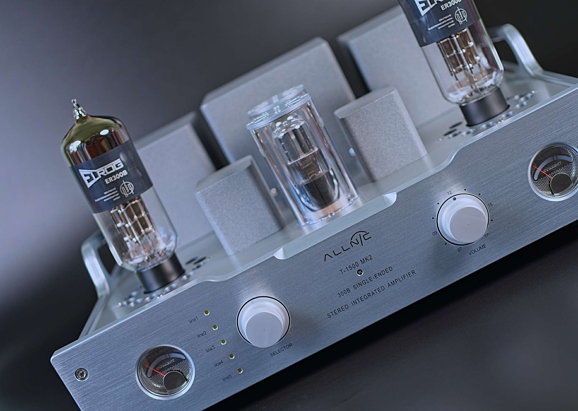

Elrog在T-1500 mk II中被证明是介于EH和WE之间的声音特征,但就声音等级而言,它绝对与后者相匹配。一方面,它比WE有更果断、更精确的特性,它们标志着更快的声音起落,它们服务于更紧凑、更强大的低音和有点硬朗、更强的高音,在这一点上它类似于EH(在特性上,而不是在等级上)。同时在后一个范围内,它比EH更有分辨率和精致度,更好的低音紧凑性伴随着更高的密度,更好的填充和区分。虽然电贝司的录音,例如Marcus Miller,Elrogs和EH区别还不算多,但如果是Stanley Clarke或Ray Brown的低音大提琴,前者以更自然、更丰富、更深沉的方式再现了这种乐器的声音。
与 WE 相比,Elroga 的高音不那么细腻、不那么甜美,但同样精致、高贵和自然。因此,在重现尖锐的小号时,Elroga 和 WE 一样,以令人信服的方式展示了这种尖锐,同时确保它是自然的。问题是,在音乐会类型的展示,它被认为是作为乐器的一个特征,而不是一个令人讨厌的乐器的缺陷。使用 EH 管时,有时会超出了这个边界,小号偶尔有点刺痛我的耳朵。另一方面,当需要发出强有力的三角铁时,即使是在大型管弦乐队的背景下,在 Allnic Audio 工作的 Elroga 却异常强大,生动,清晰,但又一次非常自然,这是明显优于 EH。
作为一个使用WE真空管多年的人,虽说是零星的(因为我只是偶尔听一下我的单端 300B),我可能不完全客观。特别是因为我只是喜欢这种特定的精致、甜美和空气感的高音,同时保持清晰,以及密度、几乎粘性的神话般的多彩的中音。但我认为,许多人在听了我的系统后,可能会同意我的评估。我在一个非常、非常高的平台上把西电和Elrog真空管放在一起比较,它们呈现出相同的、杰出的等级和精致的水平,尽管在特征上略有不同。因此,无论是Allnica T-1500 mk II还是其它单端胆机,对许多人来说,它们之间的选择应该是非常简单的。那些喜欢更浪漫、更感性一面的人将选择西电,那些喜欢更高的精度、更紧凑的低频和更容易、但不一定更好地洞察更深层次的音乐的人,可能会伸手去拿Elrog。
我很乐意同时拥有这两者,根据曲目和心情交换使用。但我毫不怀疑,这两者都比EH管更精致。说到这里,我将引导你,亲爱的读者,看看评论的第一部分,我试图描述Allnic Audio团队在出厂的放大器中用这些基本的真空管取得了多么出色的声音。因此,在购买了T-1500 mk II之后,完全没有必要立即再投资购买更好的真空管。那些想从一开始就充分利用这台放大器的人就会这样做,其他人则会等到需要更换功率管时才会去寻找更好的替代品。
