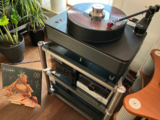

上周,经销商 Premium Sound 将一台BennyAudio Immersion II 唱盘送到我位于格丁尼亚的家中进行试听。毫无疑问,这台唱盘是非常值得推荐的。但是,如果没有同样出色的唱头,即使是世界上最好的唱盘也无法发挥出最佳效果。因此,Premium Sound还提供两只 MC 动圈唱头样品,它们是荷兰的 Kiseki Blue N.S.(怀石 – 蓝色奇迹)和韩国的 Allnic Audio Rose(奥立 – 玫瑰)。这两款产品与其说是音响产品,不如说是珠宝!精美的外形、精湛的工艺和超精密的唱研磨针,绝对是顶级产品。

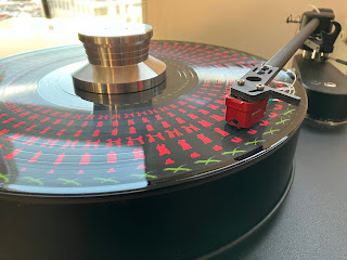

Allnic (奥立)推出的Rose动圈唱头,相信一定不会让黑胶唱片爱好者失望。

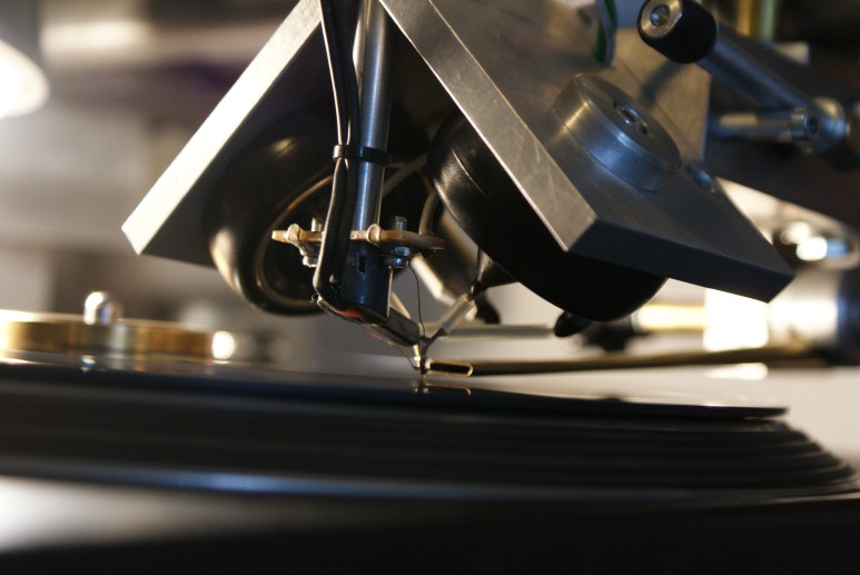

每张黑胶唱片的母盘,都是采用“切割头”刻录的,而Allnic的动圈唱头专利设计,其创意就来自切割头,旨在拾取信号时尽量接近切割头的动作方式。
其次,Rose采用两个聚碳酸酯V型线圈,而不是常见的铁制方形或十字线圈。
铁比聚碳酸酯重约 9 倍,因此对黑胶唱片凹槽的反应远不如聚碳酸酯灵敏。
最后,当悬臂在唱片的凹槽中移动时,它需要一个旋转轴,一个支撑点。传统 MC唱头的线圈由于移动质量大,因此靠近旋转轴。Allnic Rose 线圈的质量要小得多,因此可以更靠近钻石唱针,从而更有能力追踪黑胶唱片上的信息,重现更细腻的声音。

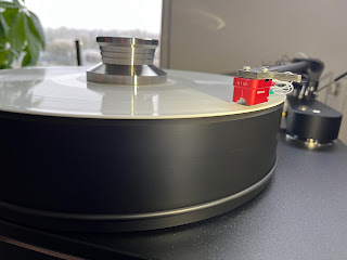

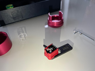

装上Benny唱盘唱臂配件的Rose唱头

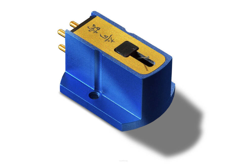

Kiseki Blue N.S. 是荷兰 Kiseki 的新型唱头。典型、但较短的机身由实心铝制成,电机则由当今最好的部件制成。经过两年的实验,对各种可能的材料和技术进行了测试,最终推出了全新的、更好的 Kiseki 蓝奇迹,性能远远超过了 20 世纪 80 年代的原始版本和替代的 Kiseki Blue N.O.S。

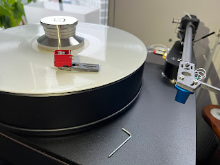

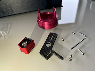

装在配件上的Rose与蓝奇迹

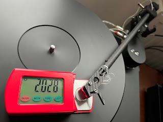

调整后略高于2.0克的推荐值

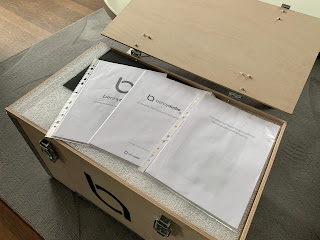

唱盘装在一个大木箱里,在箱子里的几层泡沫中,底座、唱臂和各种配件(真的很多!)都安然无恙。分体电源装在一个小纸箱里,放在箱子的最底部。唱盘附带三本说明书:一本是唱盘组装说明书,一本是转盘组装说明书,还有一本是普通说明书。现在,我可以将Immersion II组装成一个完整的唱盘了。
不得不说,Benny Audio Immersion II 是一款超精细设计、精心制作的设备,代表了黑胶唱盘的经典之美。它的设计让人回想起 20 世纪 60 年代的模拟设计,那是唱盘的最佳时期。BennyAudio 外形优雅精致,结构现代。完整。精美。
遗憾的是,Benny Audio 没有提供任何防尘罩,因此唱盘很快就被灰尘覆盖了,值得考虑制作(定制)一个整洁的亚克力外壳。或者,在不使用时用绒布等软布盖住。

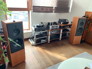

我用两个MC动圈唱头交替测试了Immersion II唱盘:韩国Allnic Audio(奥立)的 Rose,和荷兰Kiseki(怀石)的 Blue N.S(蓝奇迹)。其他唱头包括 Ortofon 2M Black、Ortofon 2M Red、Goldring E4 和 Goldring Elite。使用的唱放有 Musical Fidelity MX-VYNL、Canor PH 2.10 和 Exposure 3010S2 Phono MC。主要聆听系统是 Haiku-Audio Iris Line / Haiku-Audio SEnsei 211 Powerline 分体式电子管放大器和 AudioPhase FLOW 扬声器。第二套系统是 Fezz Audio Titania EVO 电子管放大器和 Pylon Audio Diamond 28 mkII 扬声器。

Allnic Audio 是一家韩国公司,主要生产电子管放大器,但它同时也提供两款唱头:Amber 和 Rose。Rose(玫瑰)唱头采用先进的 Fritz Gyger 2 型钻石唱针,两个铝线圈绕制在
聚碳酸酯上,而不是标准的铁制方形或交叉型。由于铁比聚碳酸酯重约 9 倍,因此传统的铁线圈架对黑胶唱片凹槽的反应远不如聚碳酸酯灵敏。当悬臂在唱片凹槽中移动时,它需要一个旋转轴,一个支撑点。传统 MC的线圈由于移动质量大,因此靠近旋转轴。相比之下,Allnic Rose 的线圈由于其质量小得多,可以更靠近钻石唱针,因此它跟踪黑胶唱片沟槽中信息的能力更强,这直接转化为更细腻的声音重现。
Kiseki 品牌属于荷兰 Durob Audio 公司。没错,就是这家公司生产了广受欢迎的 PrimaLuna 品牌。Kiseki Blue N.S.是 Kiseki 公司开发的第一款新式唱头(因此名称中的字母 N.S. 来自 New Style)。典型但较短的机身由实心铝制成,电机由“当今最好的部件”制造。钻石针采用裸接触式切割。
我将 Allnic Audio Rose 和 Kiseki Blue N.S.交替安装在 Immersion II 唱臂上。此前,我先将它们安装在两个相同的转接件上,并用两颗螺钉拧入唱臂。我对唱头进行了相应的设置、调整和校准。在播放之前,我唯一需要做的就是平衡正确的唱针力,因为 Allnic Audio Rose 需要 2.0 克,而 Kiseki Blue N.S. 需要 2.4 克。当然,还必须设置唱放的正确负载。
Allnic Audio Rose 播放出的声音,极具空间感和美妙的实体感。空间的描绘、布局和深度,都非常出色。出色的立体感!Rose唱头的声音排列精确、匀称、多汁。它还充满活力和能量,但没有任何可感知的冗余传输。声音干净、分析透彻,具有惊人的可塑性。和谐。声音快速、直接、直接,但同时也很平滑。低频紧凑。连贯。Rose的整体音色特征就像被一种令人愉悦的温暖和细腻的柔和所包围。我必须承认,Allnic Audio Rose 已迅速成为我最喜欢的唱头。它精致而精确,百倍模拟感。
而 Kiseki Blue N.S. 则代表了一种略有不同的声音流派。它更注重声音的分辨率和细节、高精确度,而不太注重整体音乐性和传输的附加色彩。Kiseki 的声音可以最准确地描述为中性、深沉和透明。非常清晰。它对录音的区分度极高,但与 Allnic Audio Rose 相比稍逊一筹。声音的清晰度和透明度都很高,但 Kiseki 有时会捕捉到“污垢”和刺耳的音调边缘(尤其是低频)。Blue N.S.非常准确 --- 提供了真实可信的声音,具有极佳的饱满度和触感。它能出色地再现高密度录音。它能照亮、分层、分离录音。
