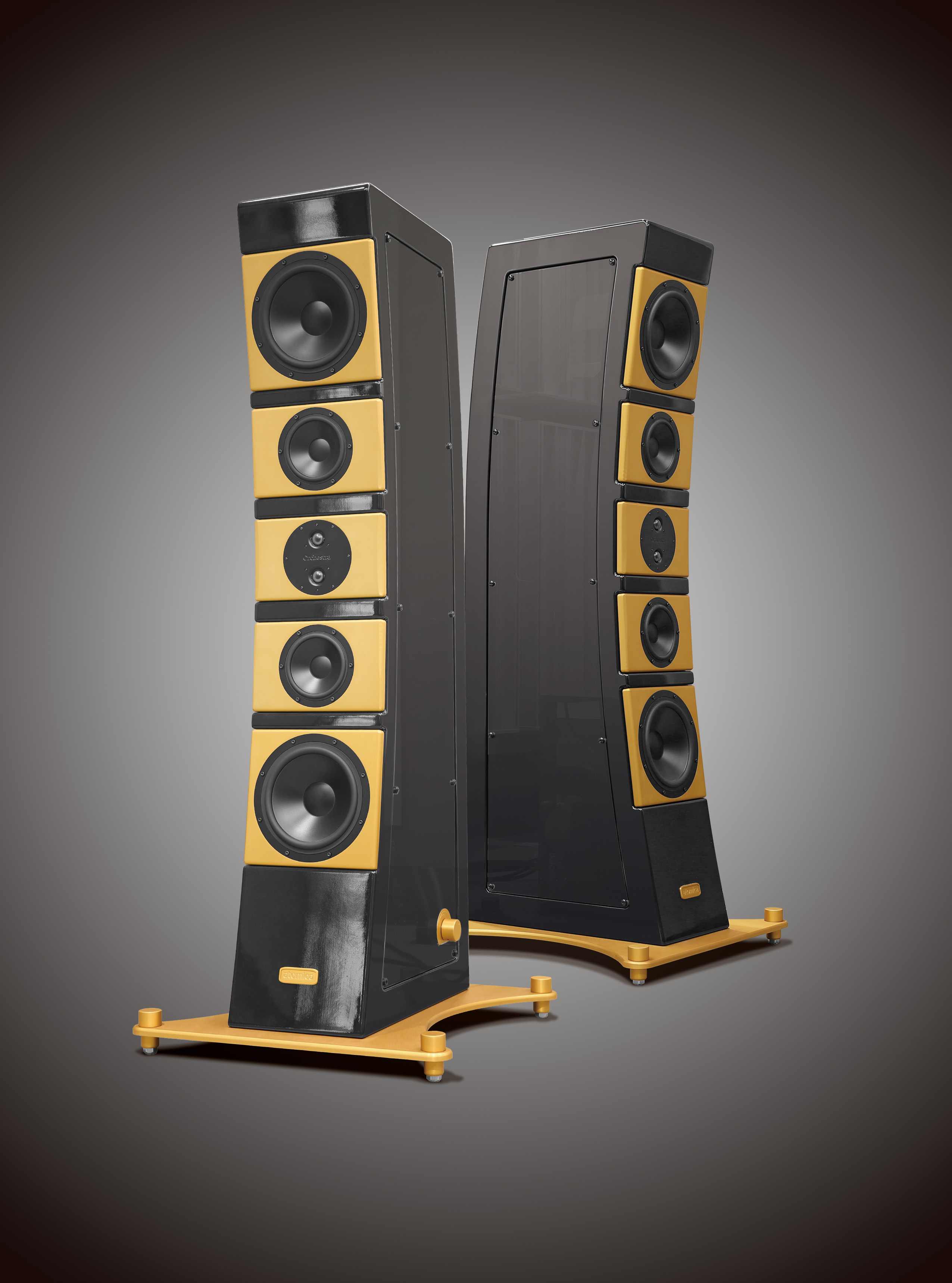

作为品牌旗舰,Orchestra的体型整整比次一级的Floor增加了一大截,高度多了0.6m达到1.88m,重量多了125kg达到200kg。不过,Orchestra仍然保持了厂家独特的反弓形面板,让人想起另外的一些Hi-End音箱品牌,这样的设计有异曲同工之妙。经过精心布局的反弓形面板可以让安装的单元的发声中心处于同一条垂直线上,从而让各个频段的声波到达人耳时保持一致的相位,最终实现更优秀的音场和平衡度。
另外,Orchestra升级为三分频六单元低频导向式设计,面板上的六只单元呈D' Appolito方式排列。D' Appolito方式也被称为“模拟同轴”方式或是“哑铃式”排列,即所有单元以高音单元为中心上下对称分布。这样的排列方式,让声波具有广阔的水平扩散度及狭窄的垂直扩散度,能有效地减少天花板与地板的反射。同时由于低音单元是对称安装在中音单元的上方和下方,因此频率响应在高音单元轴向的上方和下方都可以保持恒定。

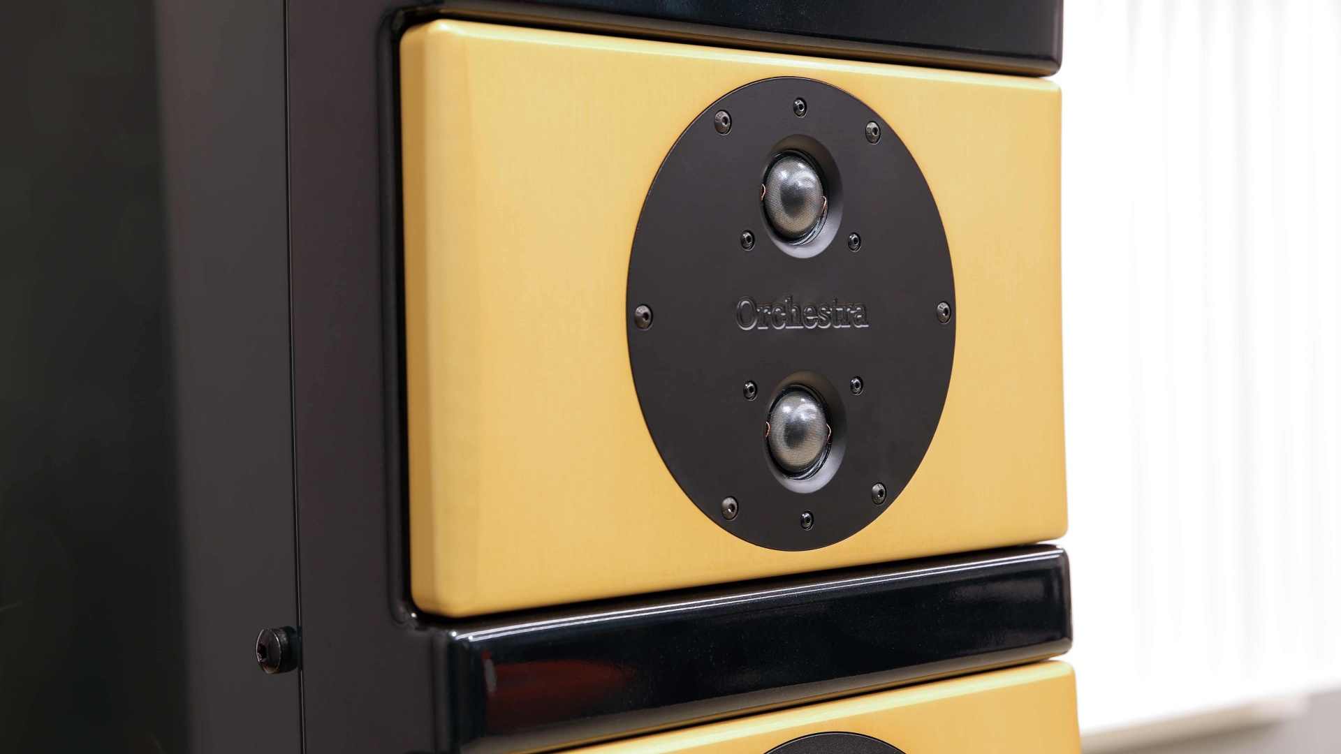

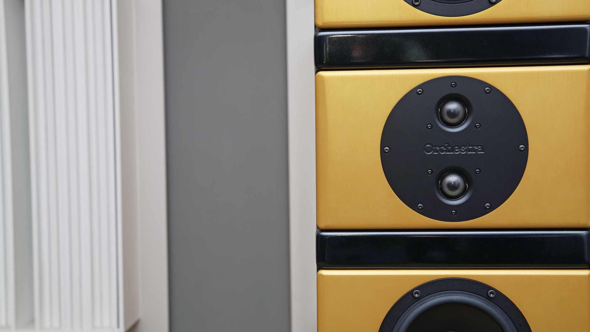

不过,在Orchestra上面,厂家进一步强化了高音的表现力度,采用了两只来自以色列Morel品牌的直径28mm高音单元,上下排列并联工作。这样的高音布局可以在在高频范围内实现极低的互调失真,在最大输入功率时,振膜偏移仅为0.05mm。此外,双高音单元的配置也有助于在增加高频声波扩散角度的同时,有效控制高音单元振膜的尺寸。

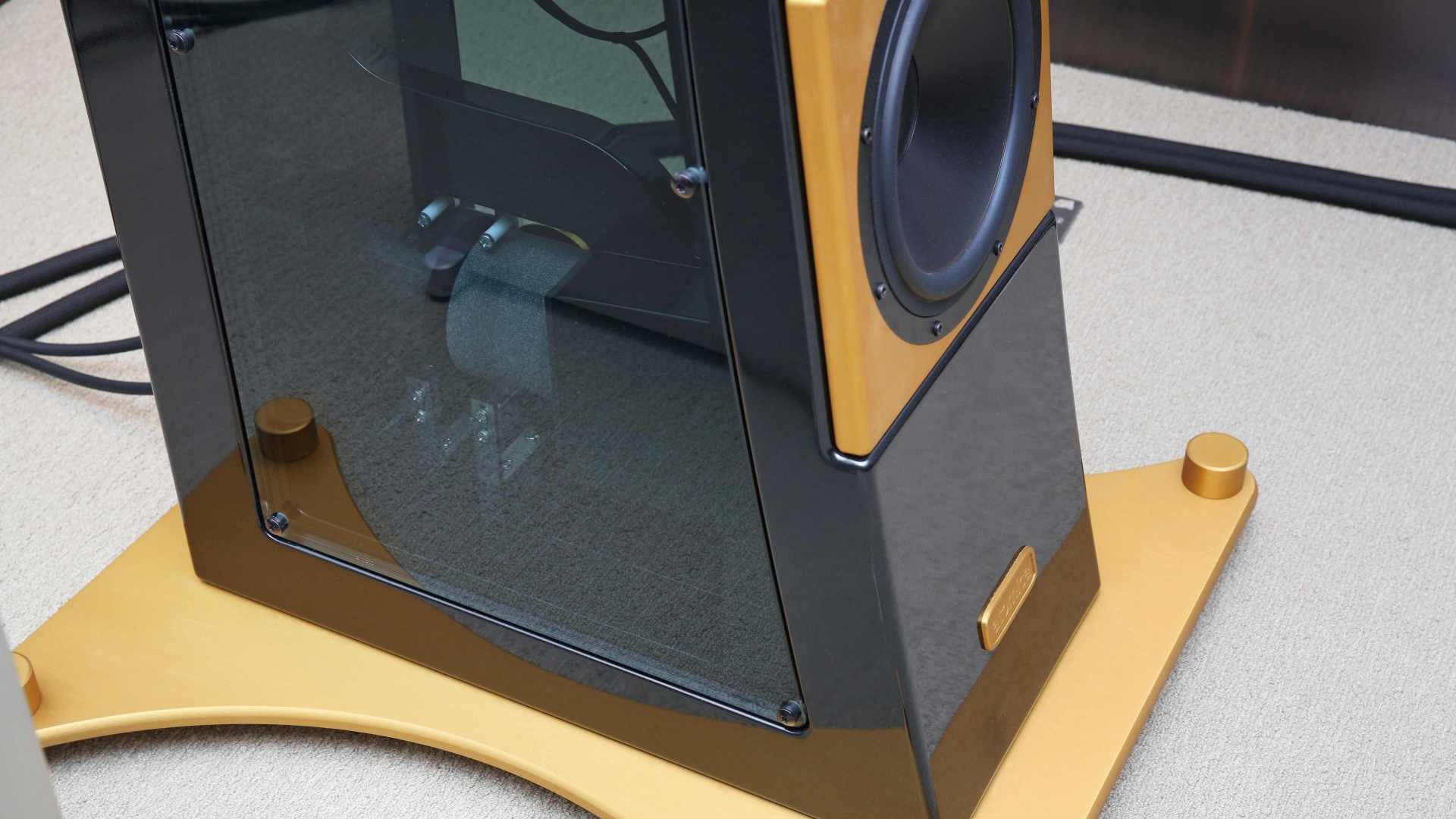

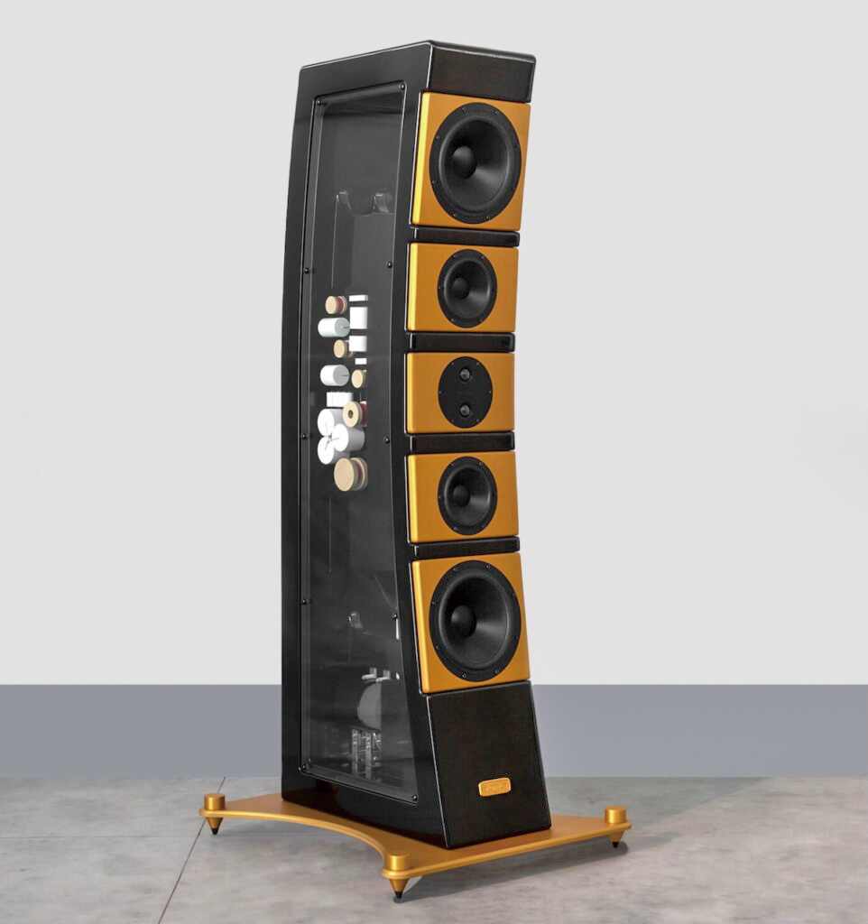

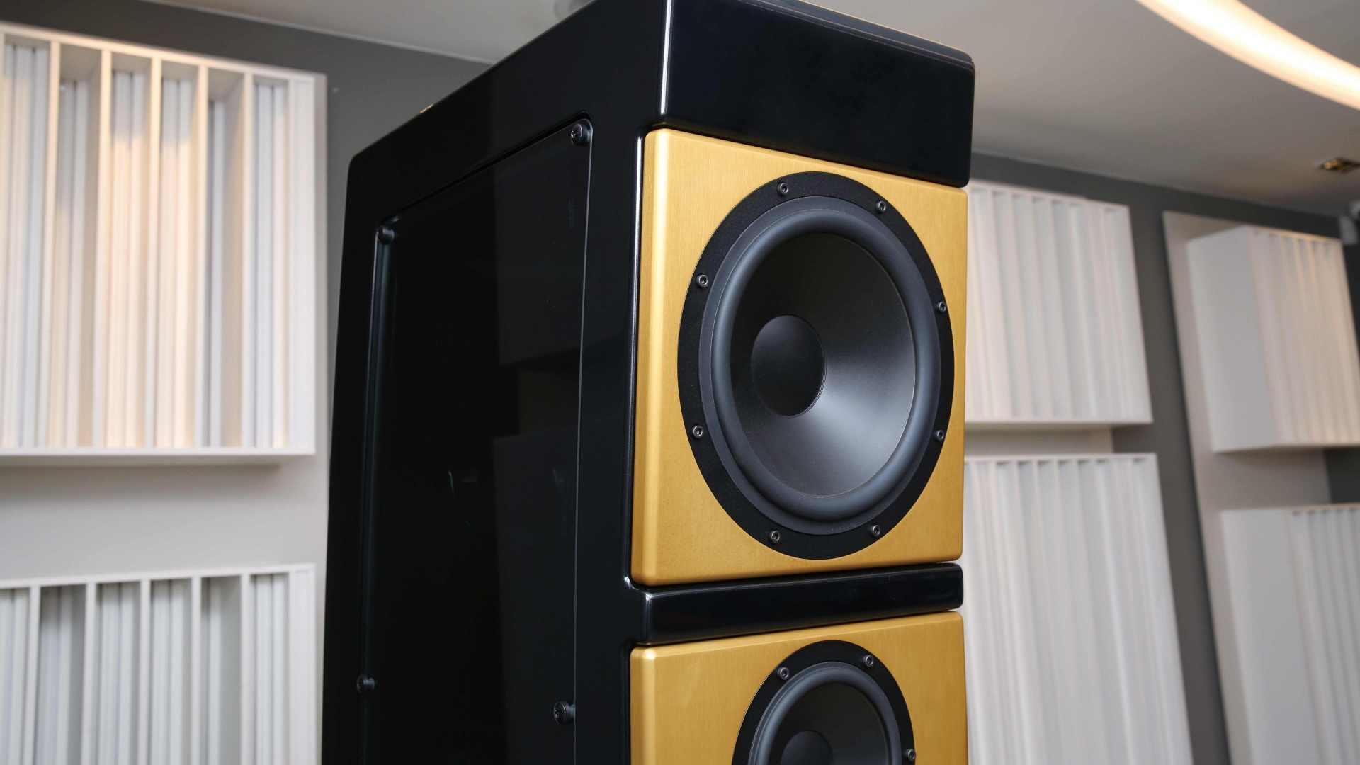

说到箱体制作,绝对是Orchestra的又一大亮点:箱体侧面竟然是透明的玻璃,可以看见内部纵向排列的加强筋,以及安装在加强筋上的分频器结构。箱体表面使用钢琴漆涂刷,涂刷工艺比较复杂、成本较高、价格也比较贵,但漆膜光亮、丰满,有极高的装饰功能。实际上,Orchestra的箱体是由名叫“Okoumè”、厚达30mm、多层高压而成的实心胶合板与钢化玻璃组成,前者形成箱体框架,后者安装在箱体侧面。两者的结合是通过插入一个特殊的半泡沫密封件来实现,通过该密封件,玻璃在特定的压力下被螺栓固定在木材上。
Atomica_Orchestra_Speakers_review_matej_isak_mono_and_stereo_2024_high_end_audiophile_luxury_audio_music_-2-962x1024 A.jpg
为什么要使用这种声学特性与木材几乎完全相反的材料来制作箱体呢?据我粗浅分析,一是因为外观好看、抗腐蚀且隔音性更好,二是因为可以与木质材料形成互补,提升木质材料的阻尼特性,形成更为坚固的整体结构,同时也具有更加强大的抑制谐振能力。值得注意的是,侧板的钢化玻璃有全透明、深色半透明或不透明可供选择,我个人觉得半透明应该是既美观又有神秘感的选项。

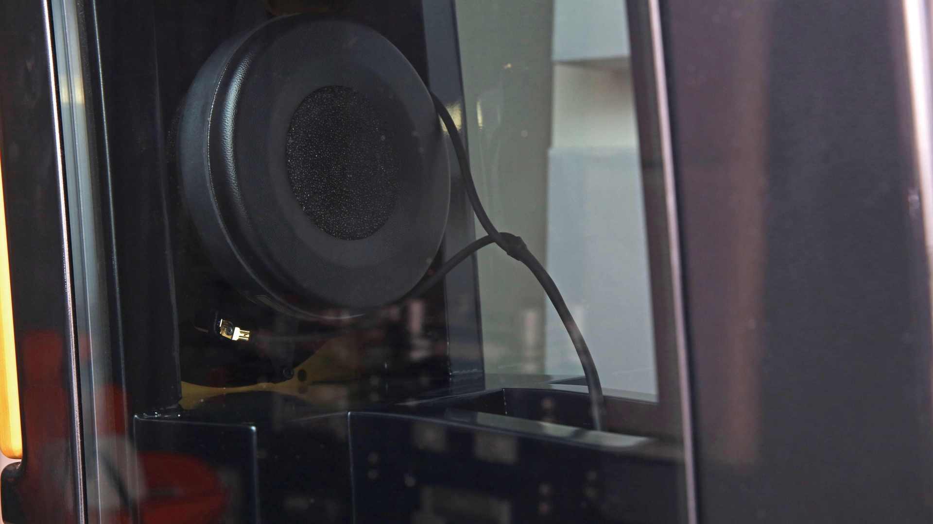

此外,上下方的中音单元分别被安装在一个封闭空间中,与低音单元完全隔离,不受低音单元工作时的声波辐射影响,保证中频的纯净度,也能够提高瞬态响应和动态效果。Orchestra的分频器设计非常独特,使用高级元器件纯手工制造,线圈以手工方式缠绕,直接由厂家设计师亲自制作。
