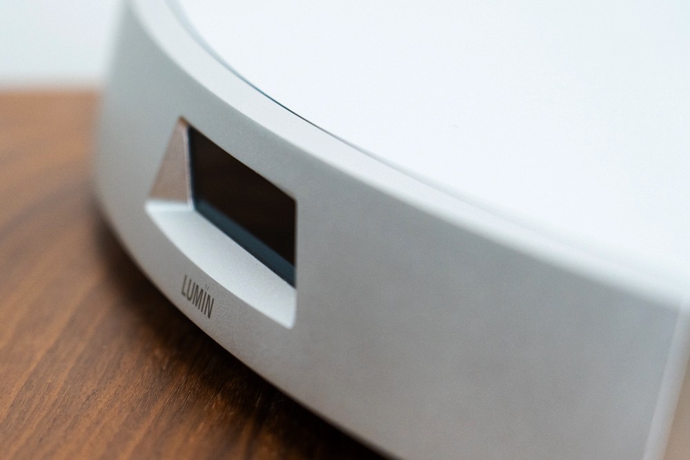

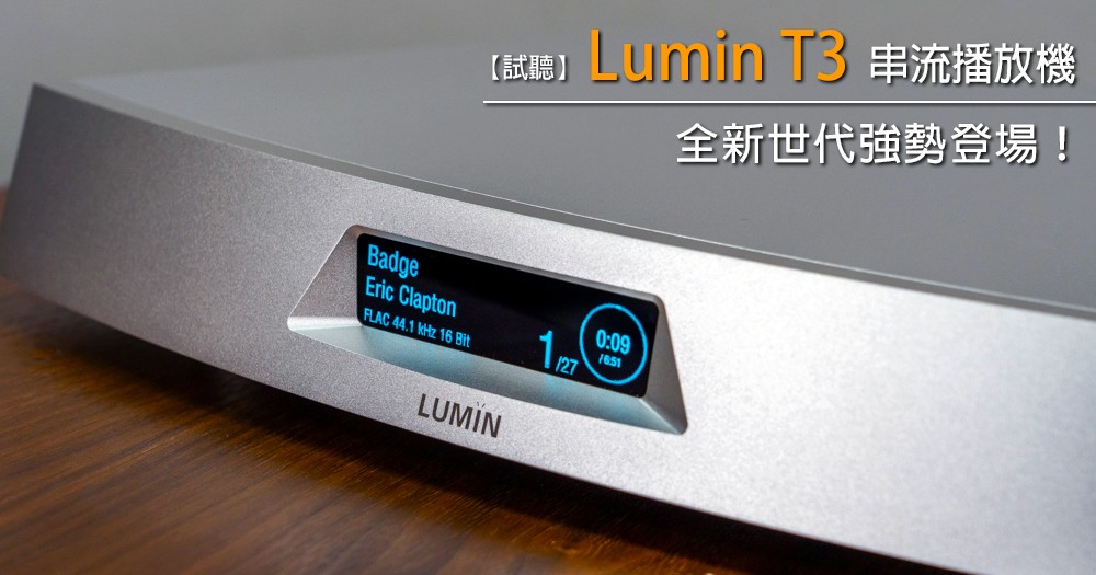

T3 在外观上和前代的 T2 殊无二致,弧形面板采用精密 CNC 制作,赋予优美又大器的形象,这是从自家高阶机种承袭而来的经典造型,当然不能改,改了就不是 Lumin 了。那么 T3 有哪些改变呢?T3 和最大的差异,同时也是最重要的升级,就是搭载了全新的处理核心,具有更强的运算能力,直接影响到的就是升频重取样的性能,先前 T2 能将所有输入讯号升频至最高 DSD128 再进行数位处理和解码,现在 T3 则提升了升频能力至 DSD256,可玩性更高了。
这还是升级处理器之后立即获得的好处,另外还有将来的好处。Lumin 最为人所称道的是器材皆保有升级弹性,在硬件不变动的情况下,透过软件升级就能赋予新功能或提升规格,让器材不会退流行。T3 更换了新的处理器,效能更强,自然更能对应未来升级时的硬件需求。此外 T3 机箱的金属加工处理方式采用和 P1 相同的新技术,可以让表面更为细致光滑,不易沾上指纹,且更容易清洁。

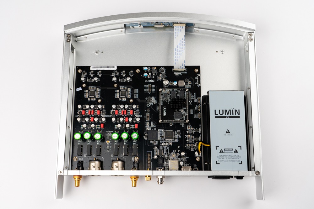

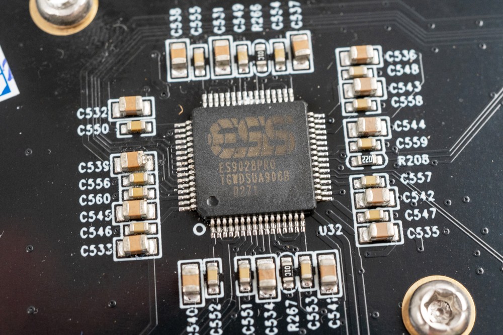

T3 的 DAC 继续采用 ESS Sabre 32 ES9028Pro 芯片,最高可支援 384kHz PCM 和 DSD512 格式的播出。T3 每声道各搭载一枚 ES9028Pro,达到双单声道全平衡电路布局,模拟输出电路则沿袭自旗舰机 X1,具有超低噪讯和高动态范围特性。

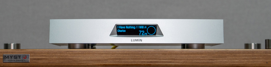

LEEDH Processing 无损音控让 T3 的活用性更高。Lumin 的串流机种是从 V13.0 版韧体之后才加入 LEEDH Processing,在此之前 Lumin 的串流机也能调整音量,不过就是一般的数位电子音控,因此在实际使用上,Lumin 仍会建议优先使用后端器材例如前级或综合扩大机的音控,若后端器材不能控制音量,才从 Lumin 调整。加入 LEEDH Processing 技术后,Lumin 则大方建议用家可以将前级或综合扩大机的音量设在固定位置,然后透过 T3 调整音量,甚至让 T3 直入后级,享受最直接无染的音色。除此之外,T3 当然也可以直连主动式音箱,让系统大为精简,且不会影响声音表现。

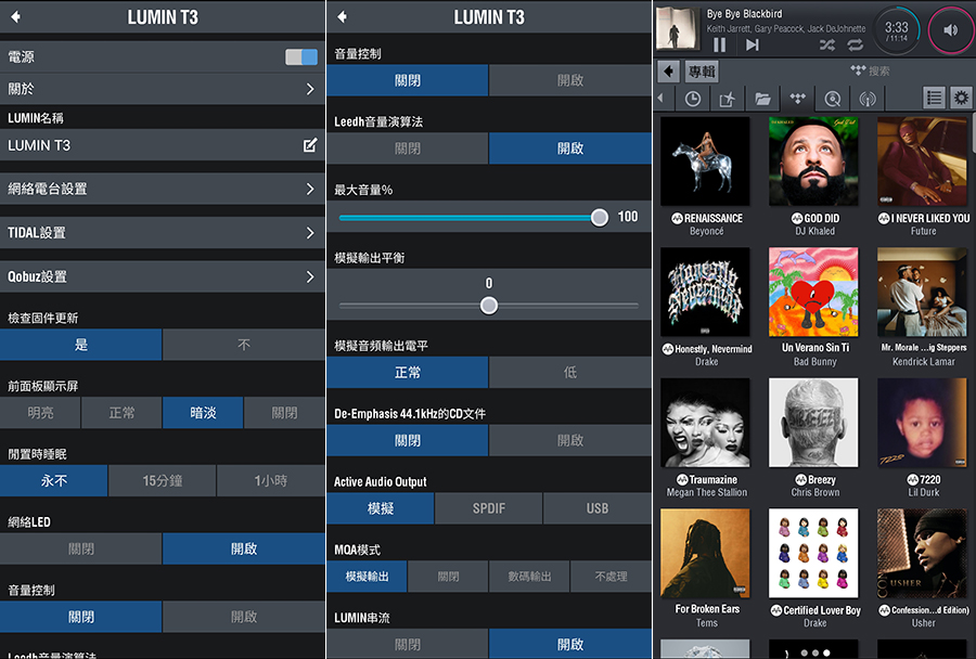

试听时我仍采用讯源加前、后级的配置,透过前级调整音量,因此我将 T3 的音量控制关闭,让它以全音量输出,并将输出电平调在「正常」档位。T3 的输出电平有「正常」和「低」两档,藉此迎合不同增益或功率的后端器材。所有设定都可透过自家 Lumin app 操作,它的界面设计得简单直觉,基本上一学就会,颇容易使用。
