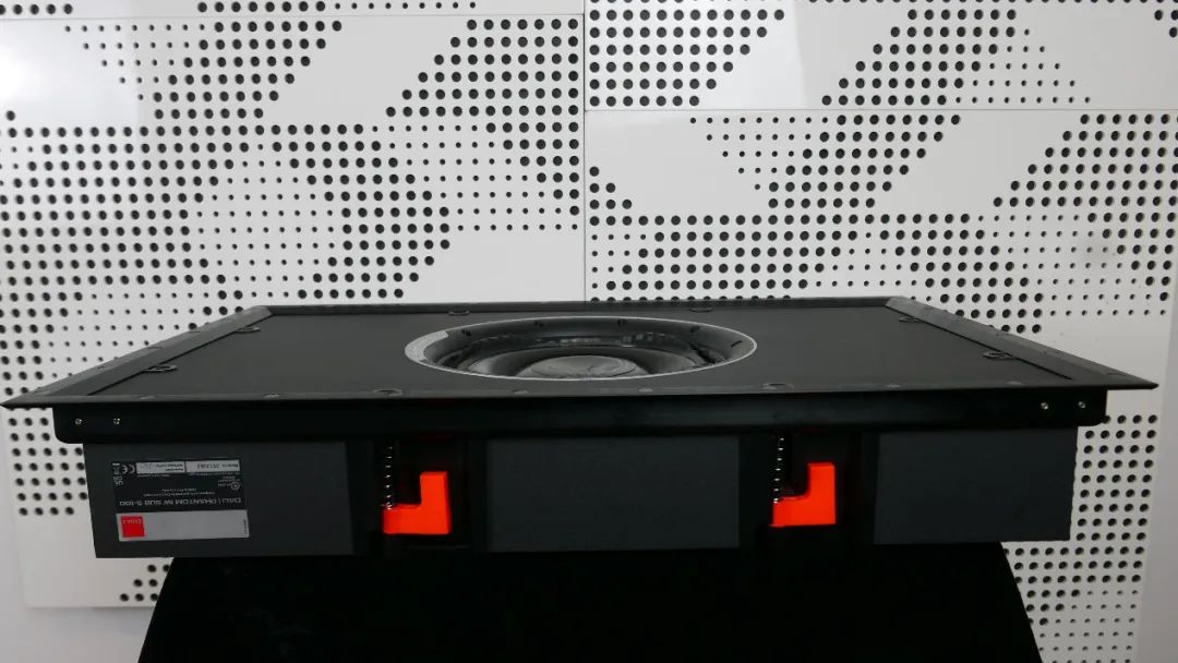

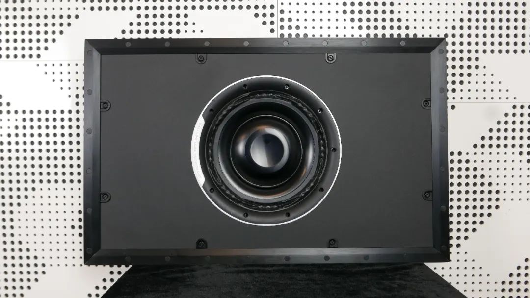

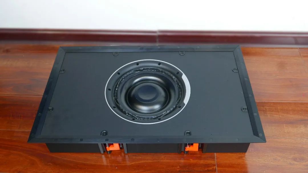

而PHANTOM IW SUB S-100,它是一个嵌入式加无源的低音炮,单元尺寸为10寸。表面带有一个磁吸的金属网罩,拿掉以后我们就能看到它的音箱本体和单元。
我们可以看到这个音箱做的非常的纤薄,做工也非常的扎实,框架的边缘采用的是金属材质。
这个厚度对于我们嵌入式安装来说是非常轻松的,而且这款炮其实是自带了一个箱体,不需要再去做额外的背板。
那么对于低音炮来说,它需要更大的单元,如果你的单元尺寸有限,还想要做到更好的低频下潜,如何实现呢?这就运用到音响中的一个概念,那就是长冲程。要知道扬声器必须具有推动足够多空气的能力,然后才能够产生我们想要的极低频。
像这样的低音炮,它的厚度减少了,要保持长冲程,它的高度就必须加长。但是长冲程也有一个缺点,那就是它的动态多少会有一点影响,但这也是为了音箱纤薄所需要作出的妥协。

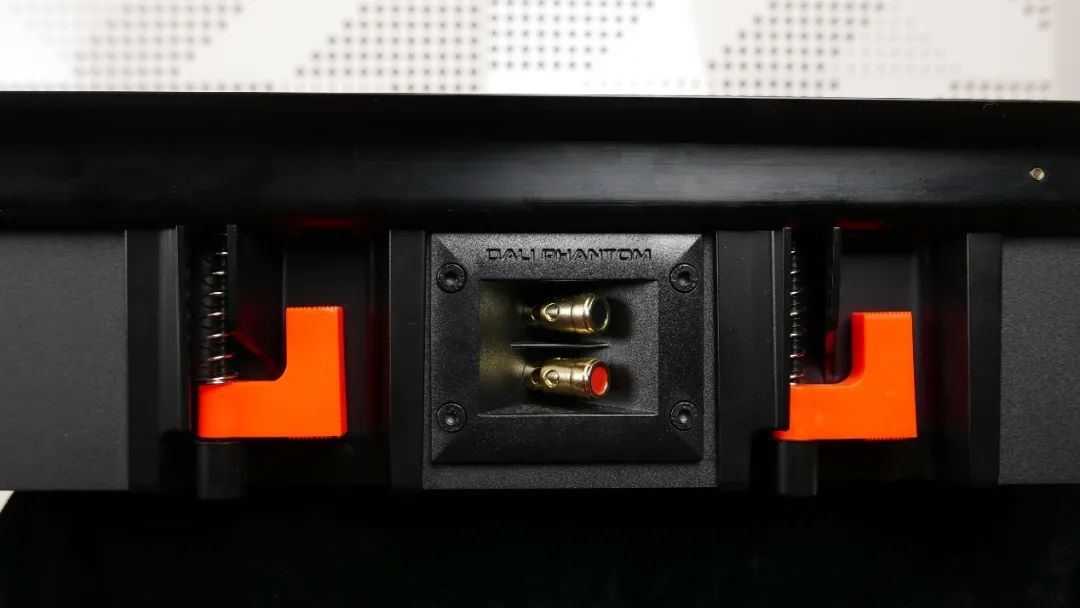

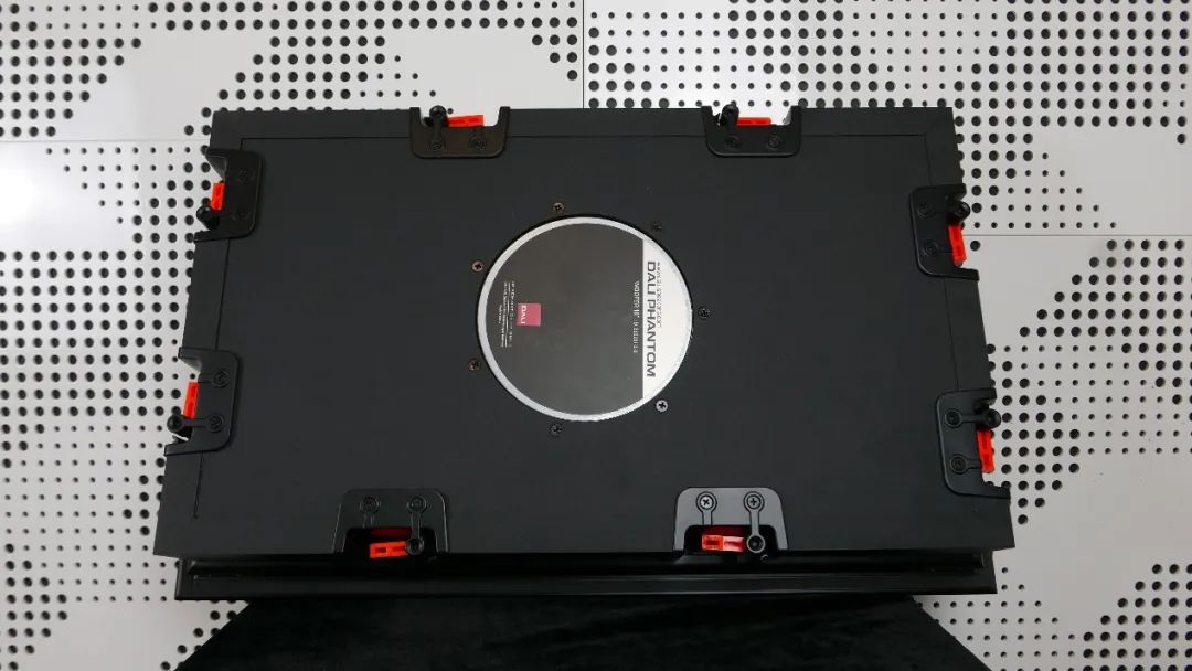

前边我们讲了这个炮是自带了一个箱体,官方的说明书也提到了它其实不止限于嵌入式安装。你可以把它平放在地板上使用,这也是我本次试用的摆放方式。这个低音炮的安装不算复杂,箱体的顶端有两个按压接线柱,四周有用于墙体嵌入的卡扣。

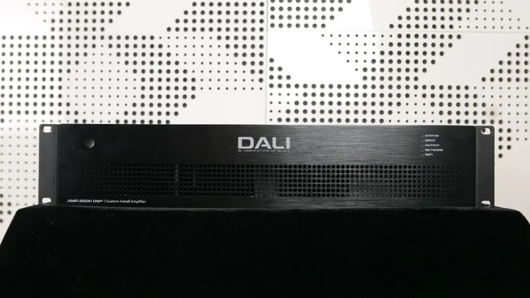

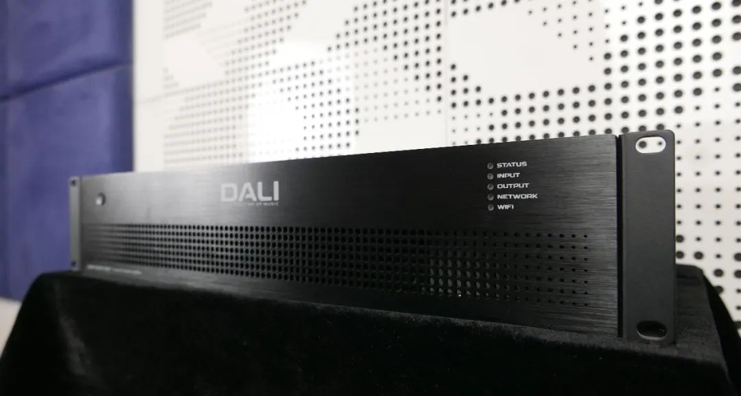

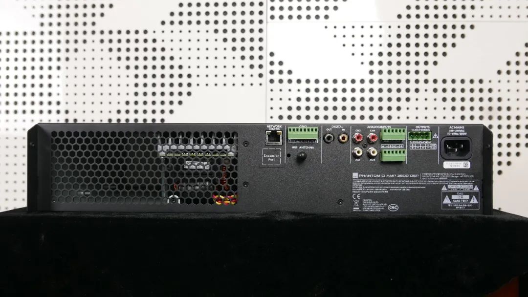

PHANTOM CI AMP 2500 DSP,它也是一个比较纤薄的造型,非常适合放在机柜里。它配备了四声道的输入,两声道的放大输出,此外还有一些数字输入接口。虽然只有两路输出,但玩法多样,它最多可以支持连接四只低音炮,除了可以给这种无源低音炮供电,也支持其他的嵌入音箱。然后这两路输入,也可以两路桥接成一路,去推更吃功率的大型音箱。

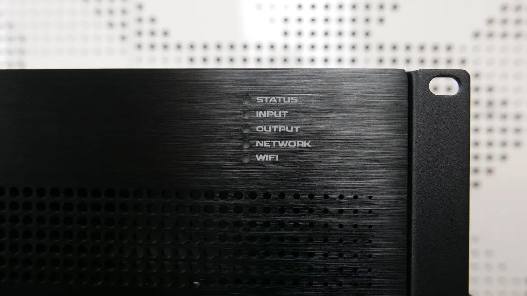

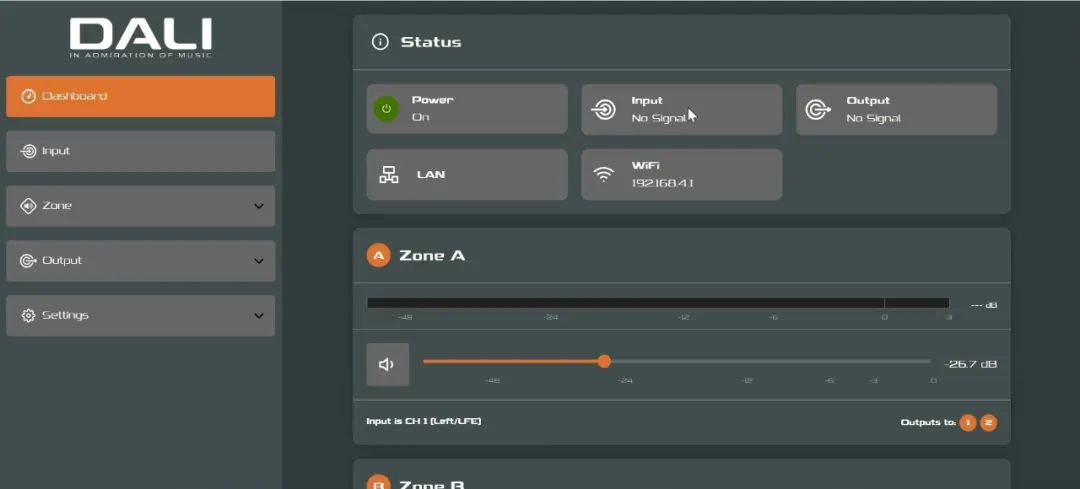

它还有一个非常智能的数字界面,集成了很多数字和EQ的功能。使用这个数字界面,有两个途径,一是使用网线将它接入你的局域网,通过移动设备或者电脑的浏览器访问机器的固定IP来打开这个页面,这个方法非常适合单独器材间的远程设置。
另外一个方法则更简单,就是开机等待机器的WIFI指示灯亮起,直接连接PHANTOM CI AMP 2500 DSP名称的WIFI,然后就能打开数字界面,但是它内置的WiFi覆盖范围比较小,所以推荐在近距离调试安装时使用。
我们可以看到它是一个纯英文的界面,但并不复杂。Dashboard就是仪表盘,里边包含Power开关、Input 输入信号、Output输出信号,以及Zone A 、Zone B也就是A区、B区。

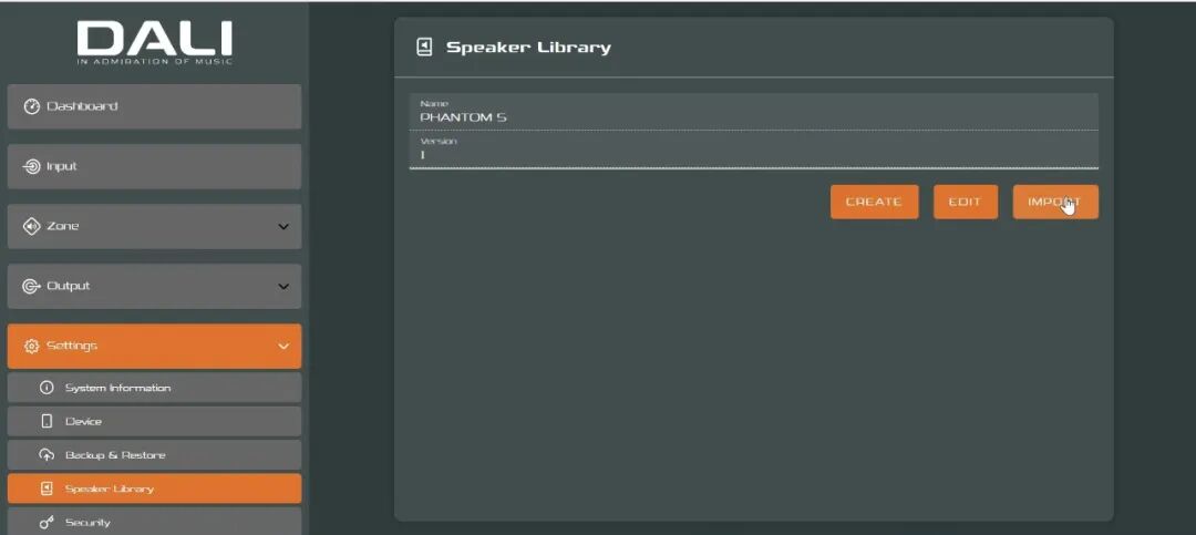

此外这台功放,其实不只可以做炮放,它也可以用来推其他的音箱。但想要达到最佳配置,我们需要更改响应的配置文件。更改的方法是,在 Setting菜单下,找到Speak library,然后导入你需要的文件。比如我这里就是将默认的Phantom S,更换成Phantom sub 100的专属配置文件。

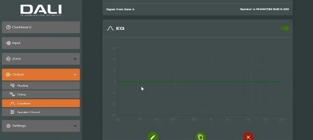

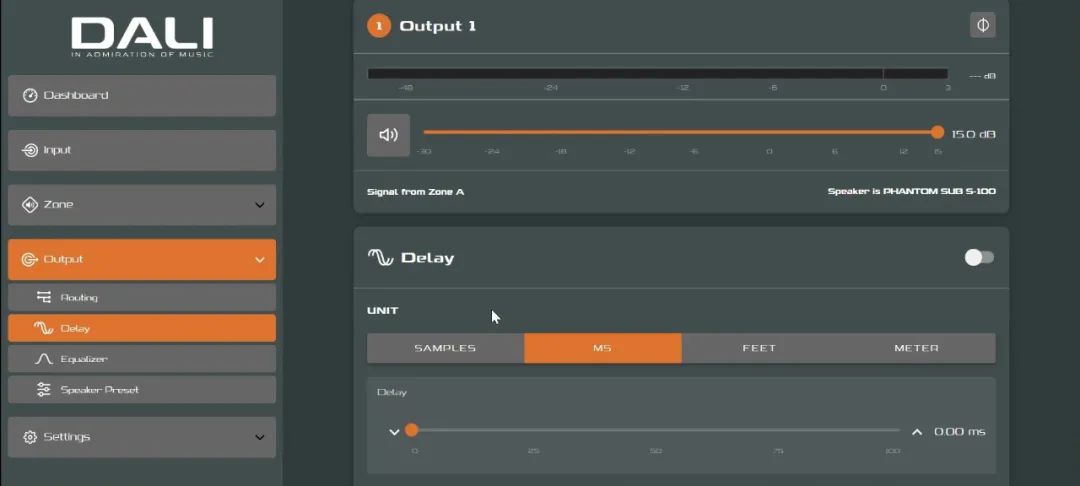

然后在菜单的Output选项里,还有很多数字调节,比如生成粉噪、交叉分频点设置、延迟以及全频段的图形EQ。我们还可以将做好的设置保存成文件,导出到本地,以备将来随时可以调用。

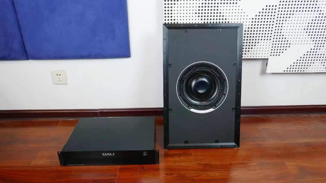

我们今天拿到的是它的无源炮和后级的组合,这个后级理论上是可以搭配别的音箱使用的。但我还是更建议用它来配合达尼的CI产品,因为针对自家的产品,它提供了很多的配置文件。如果你搭配别家的产品,可能就会因为配置文件的区别,调音会有变化,这样一来效果可能无法达到最大化,从而影响到我们的体验。
