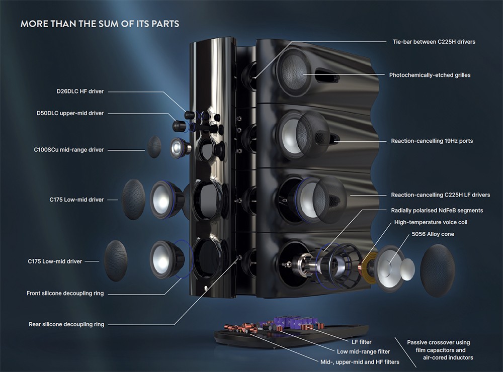

Moya M1 是一款 5 音路 13 单体的单元,除了正面的 5 颗单体,单元两侧还各有 4 颗低音。高音使用的是一颗 26mm 的 DLC 类钻石振膜单体,在铝合金基材表面,加上了类钻石涂层(Diamond-like Coating),进而强化振膜的刚性;Vivid Audio 称此为他们的「黑魔法」。再加上这个高音的弧形曲线,经过特别的计算,以一种近似于悬垂状的线条制作,有效降低失真。同样的 DLC 涂层,也用在 50mm 的中高音单体上,而且 Moya M1 所使用的这个中高音,磁铁的磁通量更高,足以让单体输出提升 2dB。
高音和中高音单体的背后还有为了吸收背波而设计的导管,这也是 Dickie 的绝活之一。
100mm 的中音单体位于 Moya M1 单元前障板的中央位置,负责 550Hz~1,700Hz 的范围,这是重现弦乐器和人声质感的关键频段。该单体以强力磁铁驱动,外加铜罩屏蔽,为加强振膜刚性,在铝合金振膜上还加入了三个碳纤维环,避免盆分裂发生。至于 550Hz 以下的中频下段,则交给一颗 175mm 的中低音单体负责,长冲程设计能以重现音乐中的能量。

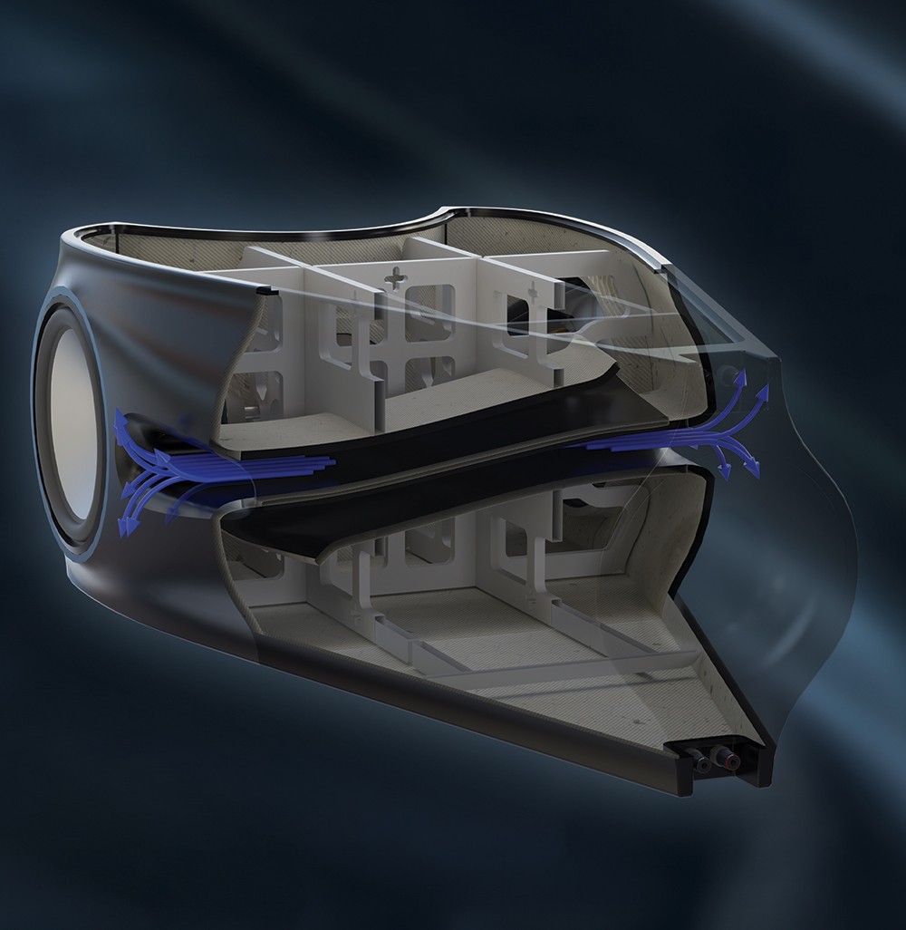

低频的重现,则以惊人的 8 颗 225 mm 低音单体负责,音圈直径为 100mm,最大冲程距离可达 45mm。原厂表示,他们选择以多颗低音阵列,以达成完整且丰富的低音重现,而非靠少量大尺寸单体达成,这样就可以使每颗低音都在最线性的范围内工作。单一个单体后面的磁铁就重 11 kg,以铜箔制作音圈,绕在玻璃纤维套筒上,手法特别。低音单体安置在 Moya M1 的两侧,背对背工作,两颗单体之间以钢柱连接,让低音工作时的震动得相互抵销。这个低音也用在前旗舰 Giya G1 Spirit 上,可是,Moya M1 的 8 颗低音是 Giya G1 Spirit 的四倍,这就提高了 6dB 的低音发声效率。为了消除低音的能量,Moya M1 的深度超过 1 米,通过背后的腔室吸收能量。每 2 颗低音一组,共享一个腔室,还有专属的导流排出口可消除 19Hz 的共振,特殊设计的低音反射孔总成则可消除导流时的涡流效应。
分音器位于 Moya M1 的底部,线路设计经过计算机辅助计算以及多次尝试修正而得,可以让这 13 颗单体、多达 5 音路、4 个分频点的单元和谐地工作,既能发出丰沛的能量、完整的频段,更能均衡发声。
Moya M1 的箱体仍以 Vivid Audio 所擅长的发泡材料制成,外部包上碳纤维,构成三明治结构。材料本身的硬度高,且可根据设计来塑形,让设计师 Laurence Dickie 能以大展身手。
