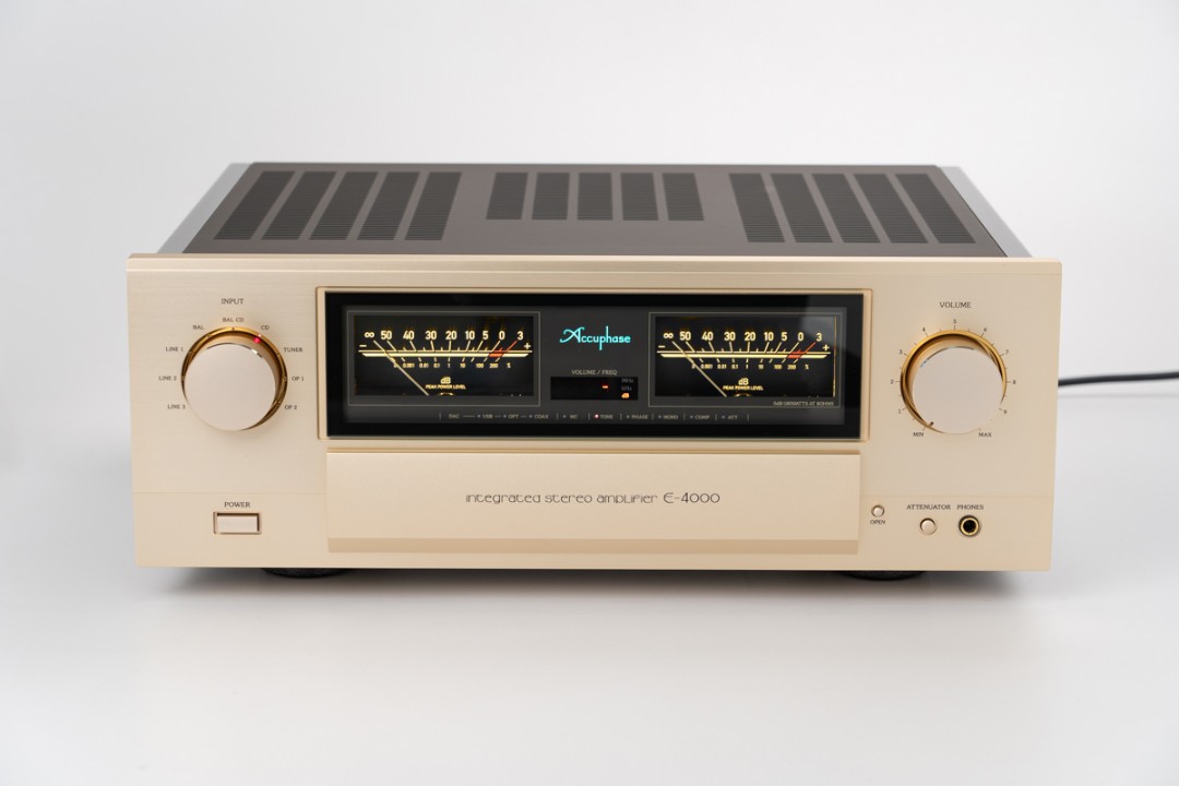

E-4000 香槟金的厚实面板,素雅细致的功率表头,配上滑顺的旋钮与模拟切换功能按键,还有雾面黑色的金属机箱,都是 Accuphase 传承五十年的设计 DNA,细部当然有不同的修饰,比起老 Accuphase 更为精致,可是一眼看去,就知道是 Accuphase 的器材,产品工业识别度很高。
不是熟知 Accuphase 产品的人,很难猜出器材新旧,这很像保时捷 911,一看就知道是 911,可是真的懂的人,才能一眼认出,究竟是哪一个世代的 911,这样的设计,可谓不过时的经典(timeless design)。

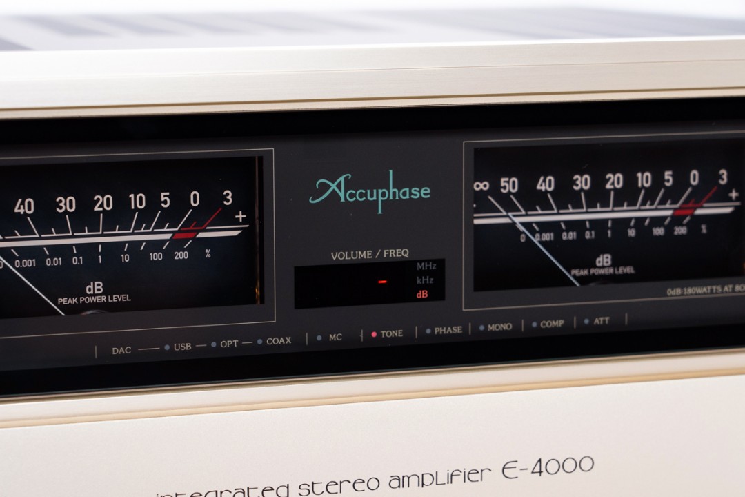

高阶 AAVA 与 ANCC 技术加持
以高阶综合扩大机来说,E-5000 是五十周年纪念,E-4000 则是最接近纪念机种的综合扩大机,技术精华与 E-5000 几乎完全相同,例如 Accuphase 独家 AAVA 音量控制器,全称是 Accuphase Analog Vari-gain Amplifier,将音乐讯号转化为电流,再以芯片开关组合,达到 2 的 16 次方音量大小组合,等于可以微调 65,536 阶,真是精细的音量调整,而且,这个电压转电流,控制芯片开关的动作是纯模拟,而非数位,不仅音量控制段数超细,而且每一个音量位置的阻抗都维持恒定。不过,AAVA 音量控制虽然相同,可是 E-5000 是平衡版,而 E-4000 则是单端,架构相对简单一些。
看起来 E-4000 好像是 E-5000 的简化版,实际上 E-4000 应该是取代 E-480,比起 E-480,E-4000 多了 ANCC,这也是 Accuphase 旗舰器材才有的技术,理论上象是全平衡线路的共模互斥,达到噪讯抵销的效果,根据 Accuphase 原厂资料,E-4000 的噪讯比 E-480,降低了 20%。

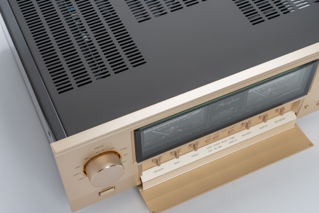

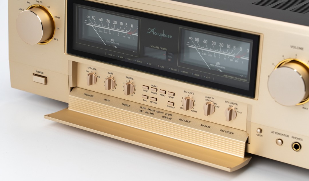

就 E-4000 的设计,我还要讲一下控制面板,完全没有触控的荧幕,维持纯模拟的旋钮与按键,对于我这样的老古板,可是爱极了,触控荧幕当然很酷炫,可是触控面板总有坏的一天,要是没零件,那就修不好了,但是模拟旋钮与按键,永远不会消失,未来假如发生接触不良,绝对买得到零件,不怕修不好。
而且,E-4000 难得地保留了简单的音色等化,虽然只有高音与低音两段,可是对于空间低频过多的人来说,简单的衰减就能解决问题,另外有 Comp 音量补偿,就是利用压缩,可以在小音量维持相对饱满的低频,以及相位切换,让您玩出不同的聆听乐趣。我知道,有些人认为压缩、等化会劣化音质,可是我完全不同意,因为音响器材要能适应空间,而不是让空间来适应音响器材,所以维持扩大机适当的等化调整功能,可以大幅提升器材适应聆听空间声响的能力,不就是美事一桩?
