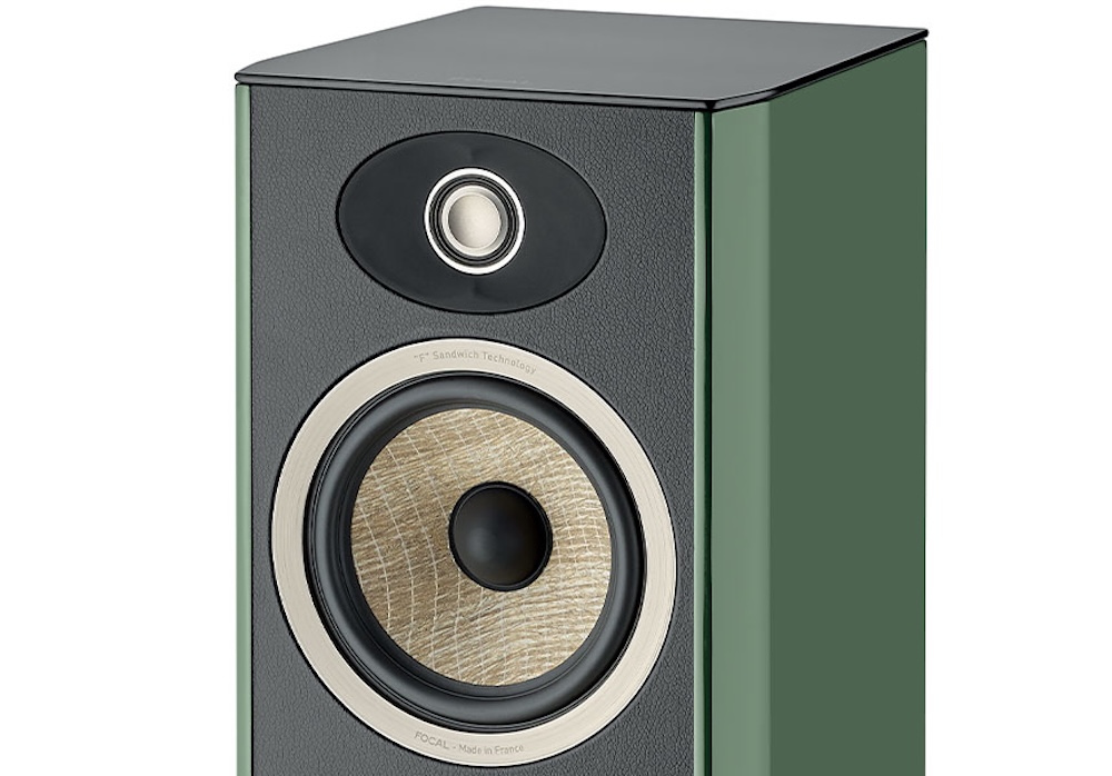

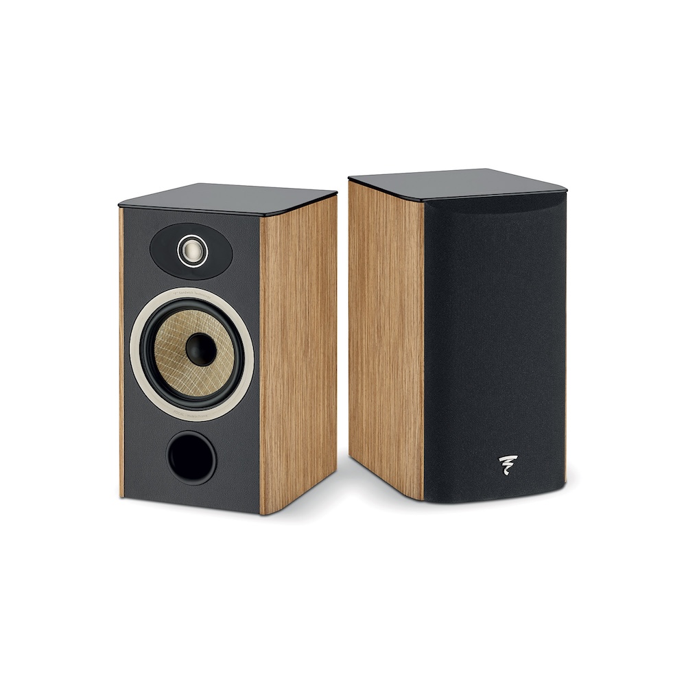

ARIA 系列是法国 Focal 旗下历史悠久的中价位产品线,经过多年技术累积,现在进化到 ARIA EVO X 世代。我这次试听的 N°1,是系列产品当中尺寸最小的书架音箱,可以让消费者在相对合理的预算之中,轻松拥有法式优雅美声。

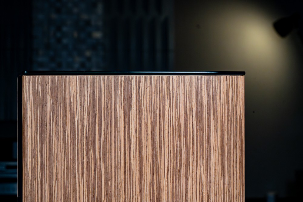

我常说,音箱光用看的,不会知道有多好听,拆箱 N°1,摆在音箱架上欣赏,看摄影如何找出 N°1 漂亮的拍摄角度,当然会觉得 N°1 的竞争对手不少,原木色的侧板,配上音箱顶部的玻璃饰板,让 N°1 兼顾古典与现代的设计元素,不过同价位长得漂亮的音箱不少,视觉喜好又相对主观,Focal 的竞争优势还是要回到技术与声音表现。

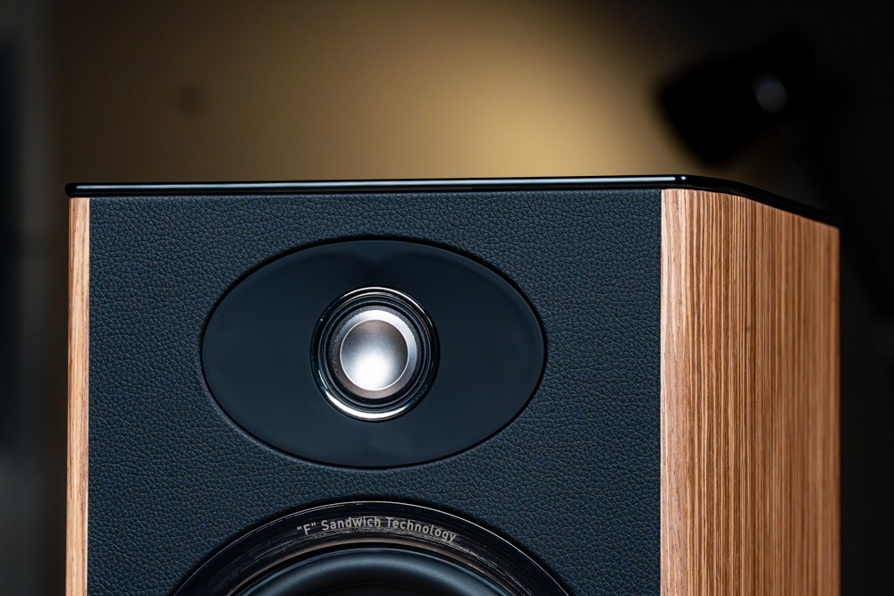

先讲技术,历经数十年研发,Focal 累积了许多独家声学技术,譬如高音单元部分,人家都是凸盆半球,Focal 却是最早采用凹盆设计,N°1 上面采用的 TAM 高音单元,最明显的 Focal 特征,就是内凹式半球形高音。
TAM 高音单元振膜是铝镁合金,而不是一般常见的铝合金,因为铝镁合金的杨氏系数更高,硬度远胜过铝合金,刚性提升,代表盆分裂的铃振点,可以拉到人耳听不见的频段,讲得白话一点,就是铝镁合金振膜的失真率,比铝合金振膜更低。
TAM 高音单元还有 Focal 独家的技术,那就是 M 型振膜,请注意 N°1 的高音单元部分,铝镁合金振膜其实形状是 M 型,外围有一圈凸起,再延伸到周围与悬边贴合,并使用双重悬边,Focal 表示,TAM 高音比传统内凹式半球高音,拥有更宽阔的扩散角度,让高频的细节更为丰富。

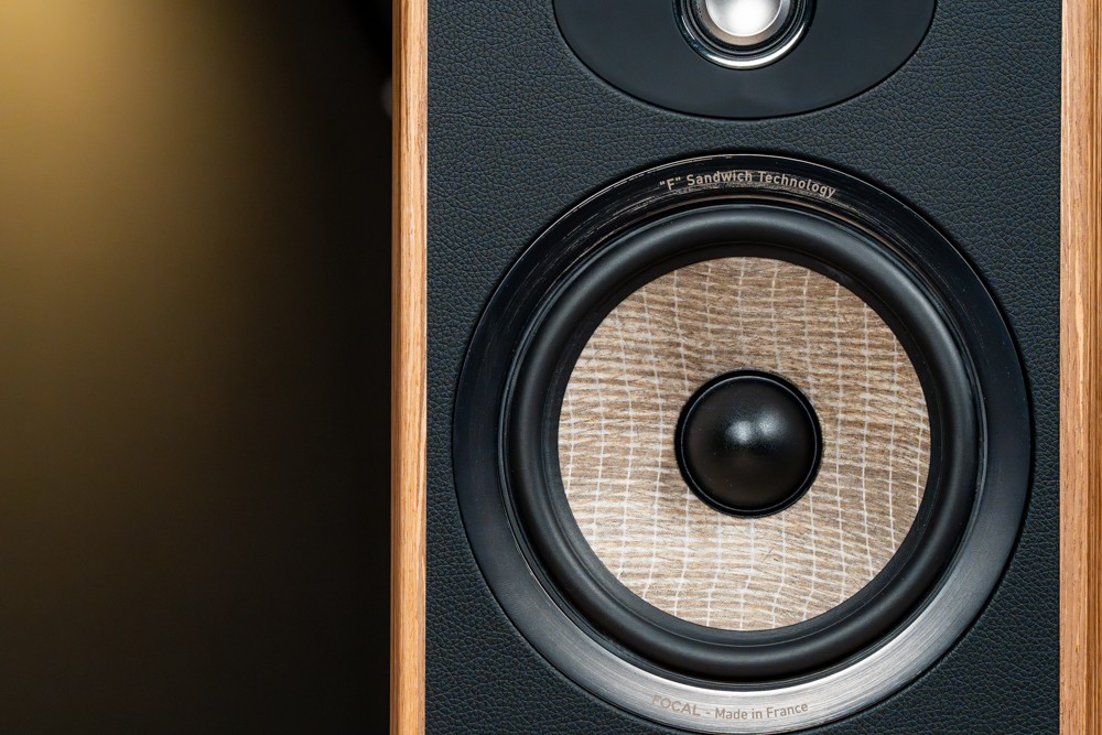

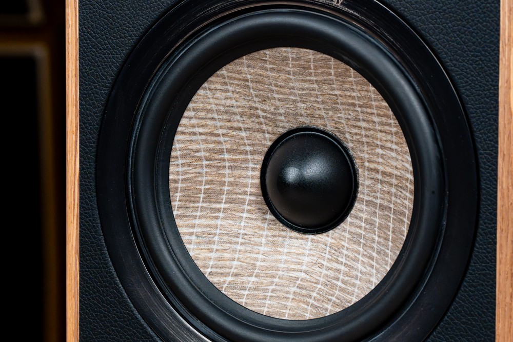

N°1 使用的中低音单元,采用 Focal 独家技术 Flax 振膜,这是他们在 2013 年发表的专利材料,中央是亚麻纤维编织材料,特性类似纸盆,具备优秀的材料内阻,音染低。
可是纸盆的刚性比不上金属振膜,剧烈活塞运动时盆分裂失真大于金属振膜,所以 Focal 加上了三明治结构,以两层玻璃纤维材料,夹住中央的亚麻编织材料,打造独家 Flax 振膜,让中低音单元具备纸盆的温暖自然音色,同时提升振膜刚性,降低盆分裂失真。

N°1 的中低音单元,不仅采用独家 Flax 中低音振膜,其单元悬边也是 Focal 独家 TMD 悬边,全名是「Tuned Mass Damper」,其技术是在悬边加上环形结构,降低悬边运动时产生谐振失真,主要效果是在 1 kHz~ 2 kHz 频率,降低失真,再现中性且自然的中频段。

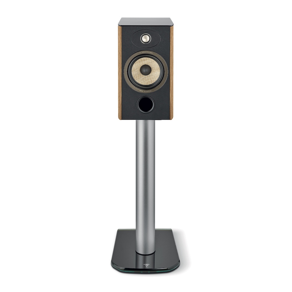

针对 N°1,Focal 有专用的 ARIA 900 脚架,假如您需要超低音,Focal 官网推荐搭配 SUB 1000F,若想扩充多声道系统,则可搭配同系列的 EXO X CENTER。

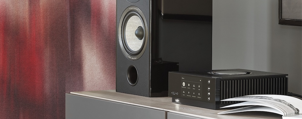

Focal 原厂网站会推荐自家音箱的搭配,理所当然,不过我在 N°1 的网页上,还看到推荐英国 Naim,直接指名 Atom All-in-one 数字串流扩大机,以预算来说,N°1 配 Atom 可说门当户对,且功能齐全,两件式搭配就能拥有上网听音乐的音响系统。
看来 NAIM 与 Focal 从 2014 年合并至今,整合营销越做越仔细,再加上全球推动「Focal Powered by Naim」直营店,未来可能会有更多人选择 Focal 与 Naim 配成双的音响系统组合。
