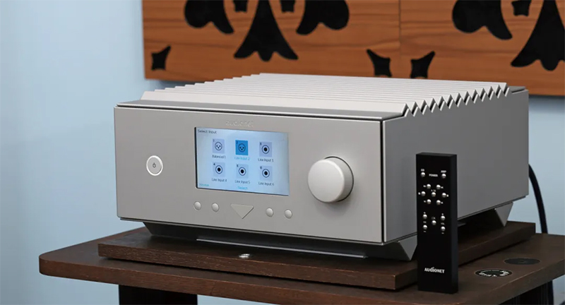

本次介绍的Mach前级放大器属于Ultimate(科学家)系列的老二,外观上沿袭了Stern前级的设计语言,作为次旗舰之作融合了该系列的设计特点和功能,并延续了Audionet音质的基因,包括专利的“悬浮面板设计”等。
Mach前级放大器的所有电路和设备设计都经过磁性和电容优化,机器内部和机箱均不使用任何带磁性的材料。上述提到机箱的“悬浮面板设计”,其能最大程度抵抗微音效应和温度变化带来的不稳定性,浮动面板则通过铝框架上的垫片实现优化共振。
Mach内部采用双单声道电路布局和电源设计,双声道模块两侧相等布局,能最大限度确保信号通道的分离,而输入和输出部分以及音量控制均采用增强型,独立的Audionet运算放大器模块,其来自旗舰Stern前级。同时使用最新的云母电容。关于Audionet运算放大器,其属于品牌自主设计的技术,这源于其对市面常见的运算放大器在音质上无法满意。Audionet的每一个运算放大器由至少86个元件和组件构成,其电路设计实现了高达1GHz的增益带宽积,从而带来卓越的声音表现。而音量控制则采用双滚珠轴承轴设计,配有磁性齿轮和光学传感器,音量通过电子开关和实时线性化精密电阻网络进行控制。

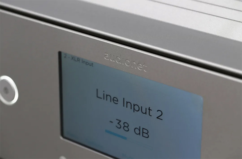

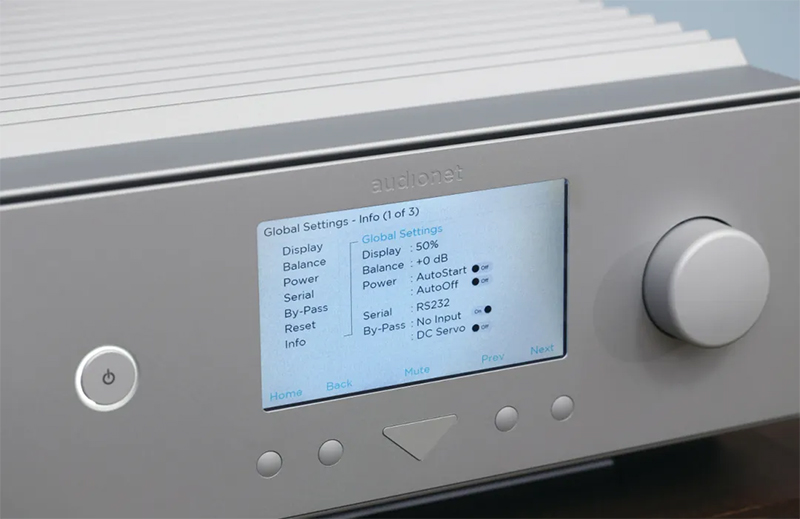

Mach拥有非常先进的监测和控制系统,配有独立电源监控,管理所有功能,并通过屏幕向用户反馈,而设备管理也是Audionet一贯的强项,例如电源相位检测功能,如果你家里供电反相,器材会立马提示。除此之外,Mach还具备Audionet Link专属的远程开关控制,令Audionet器材之间获得联控。

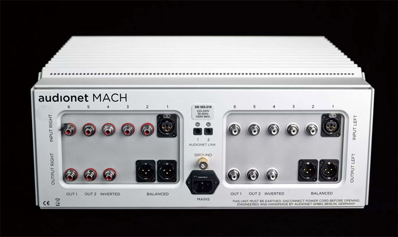

背面信号输入接口包括1组XLR和5组RCA,输出接口包括2组XLR和3组RCA。同时配备接地端子,便于所有需要接地的器材进行连接,而且以前级为接地核心也会带来理想的效果。而且每一个输入可以自定义名称,每个输入的音量可独立调节,互不影响。
