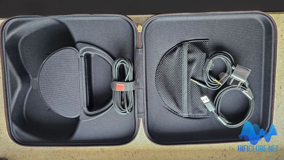

iO-12附带多个配件,包括:
●耳机盒
●1.2 米USB-C线缆,用于充电和USN音频
●带立体声迷你插孔的1.2米电缆
●带立体声迷你插孔的3.0米电缆
●3.5毫米转6.3毫米插孔适配器
●双飞机插孔适配器
