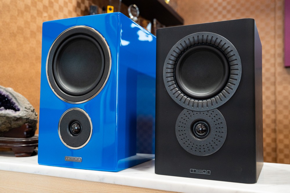

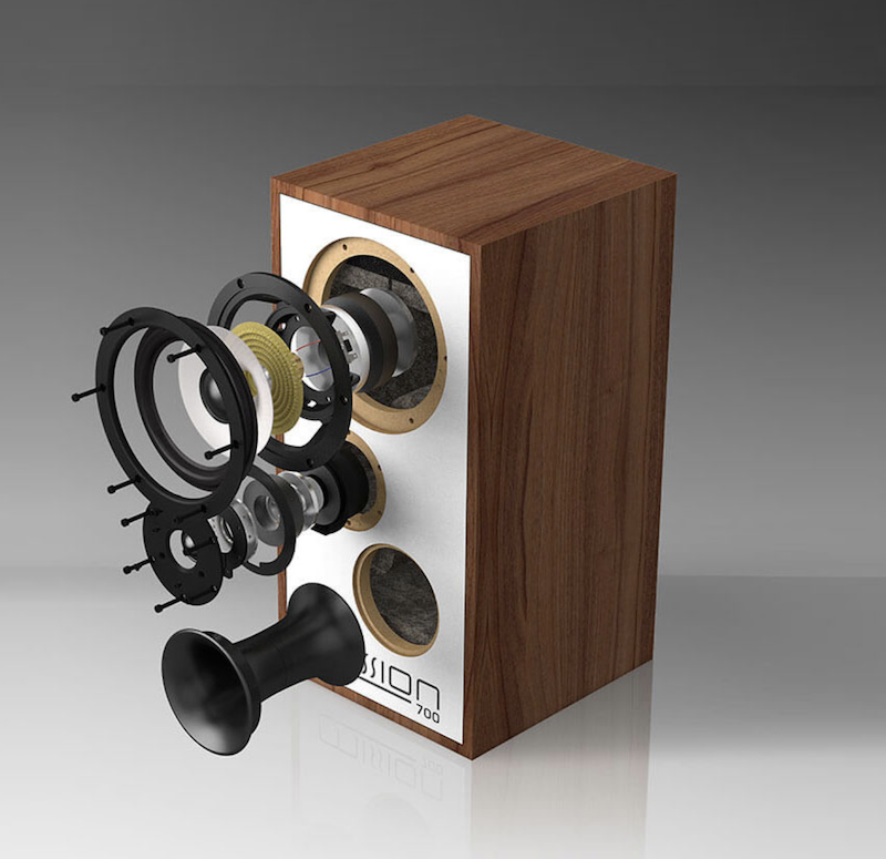

特别的 IDG 逆向单元排列几何
Mission 700 最特别的地方在于它的逆向单元排列。在音箱上最常见的排列方式,就是高音在上,低音在下;Mission 770 就是这样的设计。可是,Mission 700 则反过来,采用倒置的方式,让中低音在上,高音在下,原厂称此为 IDG(Inverted Driver Geometry,倒置单元几何)。Mission 这么做,就让高音传至聆听者耳朵的距离和低音相等,藉此达到时间相位一致的目的。当然,这并非做音箱时,把单元倒过来装就可以了;要达到这个时间相位一致的目的,还需要精密的计算单元的安排,并考究分音器的设计;诸此种种,都不简单。
一切都为追求低失真的中低音

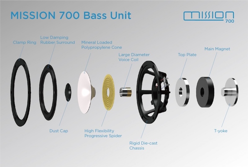

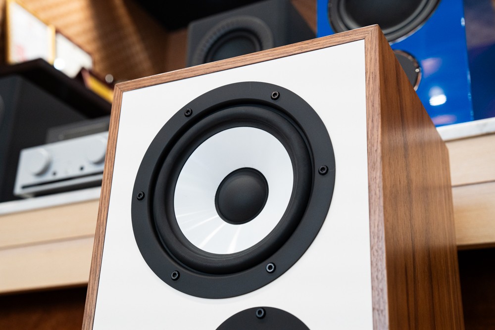

既然单元是倒置的,介绍单元我们也一反过往的习惯,就从中低音单元开始讲起。Mission 700 搭载了一个 6.5 吋 PP 振膜中低音,振膜颜色很有意思,现代音箱上常见的 PP 振膜多是黑色,但这个振膜颜色却是白色,不像上个世纪 70、80 年代经常可见的奶油色,也恰与箱体前障板颜色相呼应,于此颇有巧思。该单元搭配了大尺寸音圈,以及高弹性的弹波及柔软的悬边,背后则是高刚性的铸造框架。虽然这单元看似单纯,却是经过精心打造;原厂骄傲地指出,这个中低音单元不仅能承受当前扩大机的高功率,具有大动态表现,还能保有更好的低频延伸并兼具低音染特性,可提供紧凑、快速且精准的优质低频。

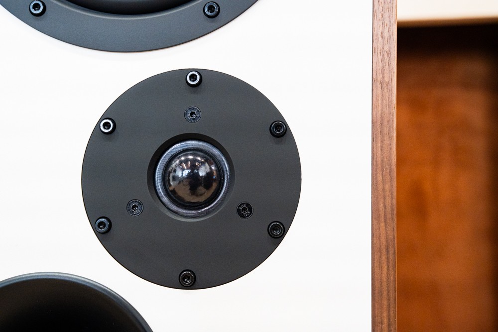

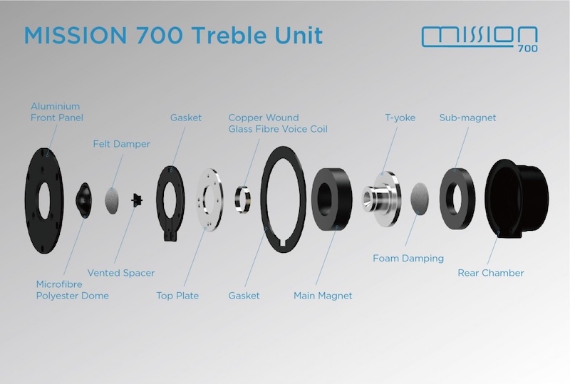

高音背后设有特殊阻尼腔
讲完中低音,我们来看高音。Mission 700 所使用的高音,是一个新型的 1.25 吋超细纤维软半球单元。这个高音同样看似无奇,里头却还有学问。在振膜的背后,Mission 未知加上一片同型的毛毡阻尼,可以吸收高音的背波。并且在此后还有一个阻尼腔,要彻底消除残余能量。这样的设计,有助于降低高音单元的失真,使高频听来更为平顺圆滑。Mission 很不简单对吧?看起来好像就只是操作复古的策略,其实,骨子里却露了一手首席设计师 Peter Comeau 的功夫。
因为倒置单元,分音器设计更显重要
单元搞定之后,还得有合适的分音器设计。前面提到过,Mission 700 的 IDG 倒置式设计,除了单元安排很重要,分音器也需要额外下功夫。这样才能真切地达成时间相位一致的目的。Mission 工程师们就藉由计算机的模拟,配上上千小时的的聆听测试,反覆斟酌调整之后,才得出现在的结果。在 1980 年代设计分音器,靠的是全人工计算与测试,现在有计算机辅助,精确度更高,但人耳试听依旧不可少。我等一下会告诉你,Mission 工程师们花的这些功夫,其实都体现在 Mission 700 的声音表现上。
箱体亦经过悉心设计

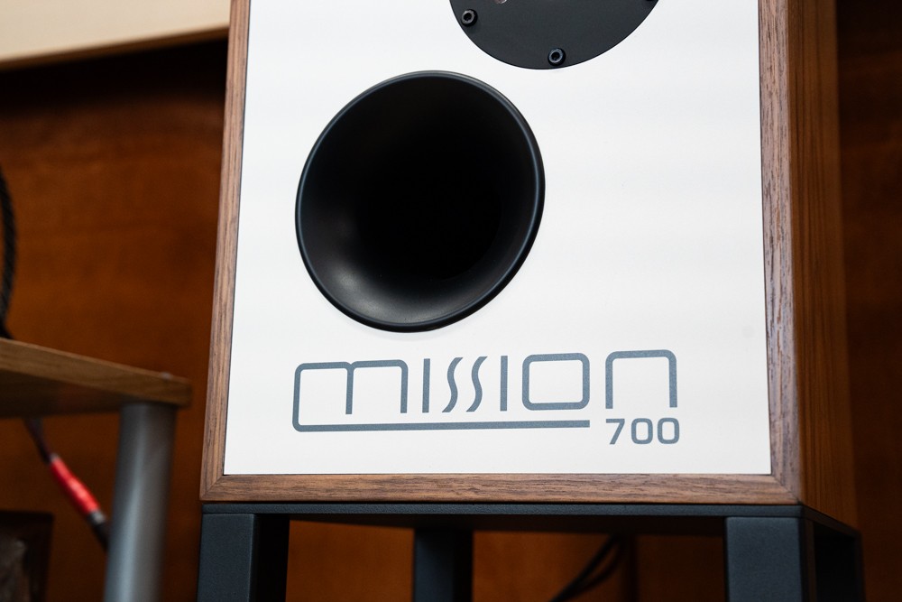

在音箱箱体的部分,Mission 700 采用夹层结构,箱壁利用一种具有阻尼特性的黏合剂结合不同材质的板材制成,内部再加上补强支撑的结构。里头还在特定部位加上了泡棉和长毛纤维的混合吸音材料,对于内部共振与反射音的吸收,大有助益。低音反射孔位于前方,整个通道的内外扩张几何,也都经过了精密计算,将失真降到最低,且让体积有限的 Mission 700 能以发出惊人的 38Hz(甚至更低)的低频。

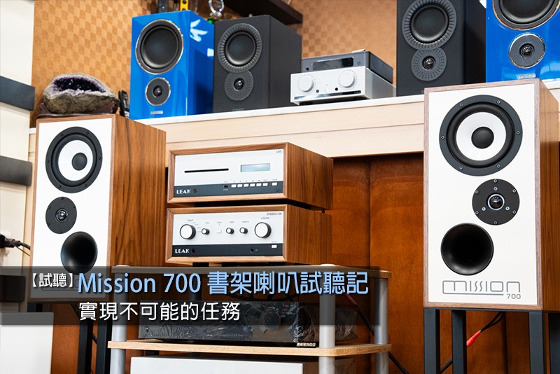

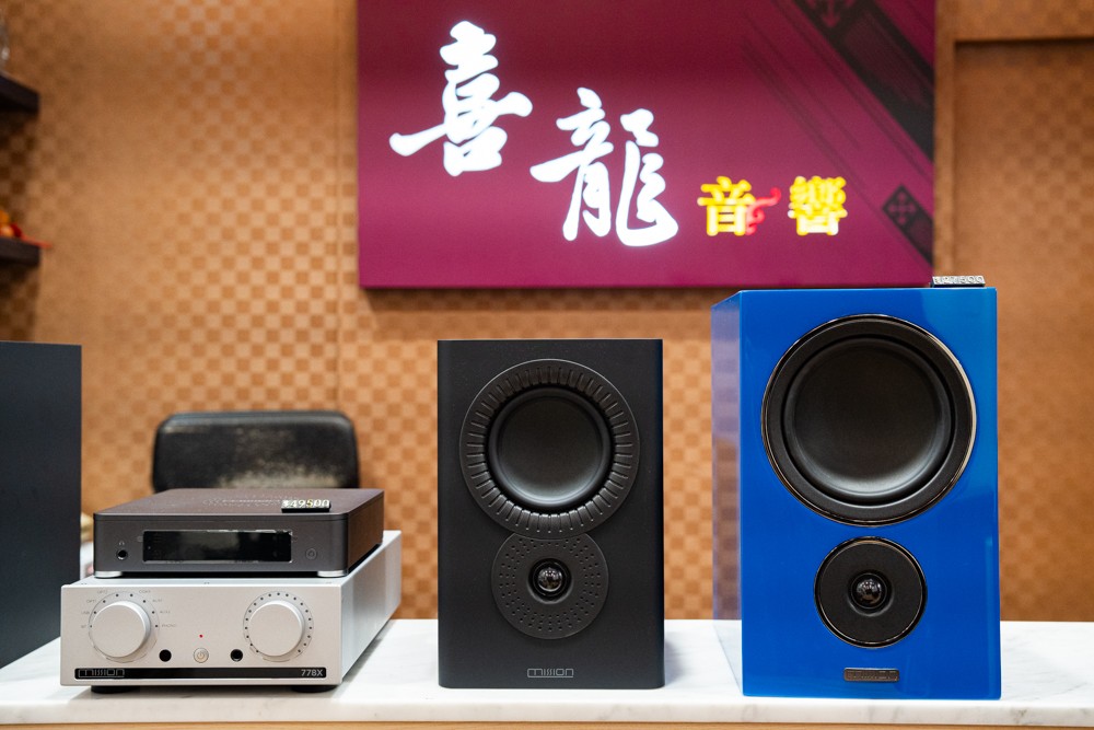

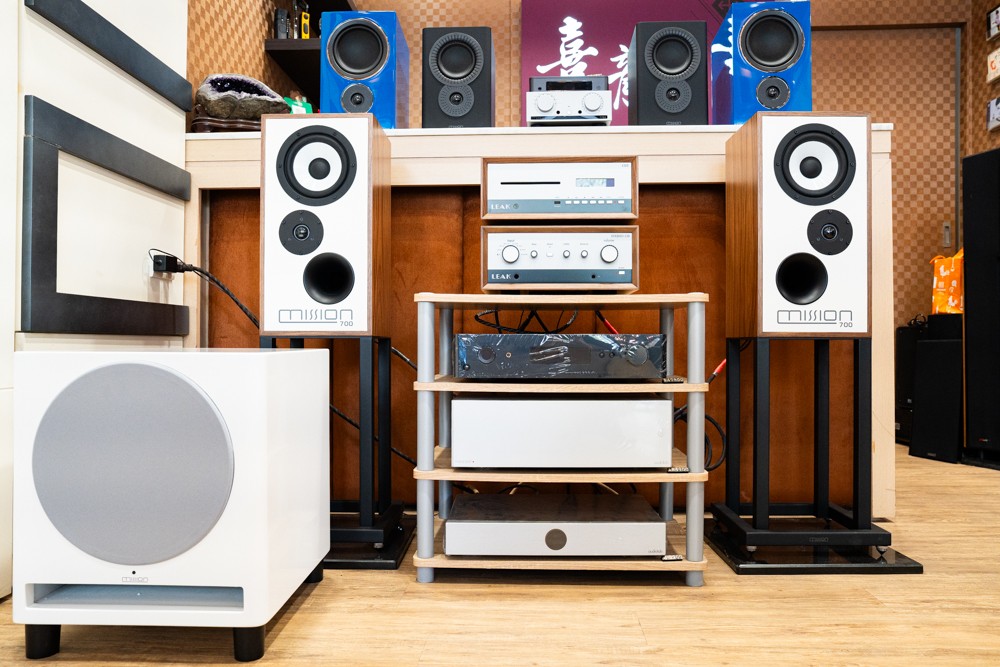

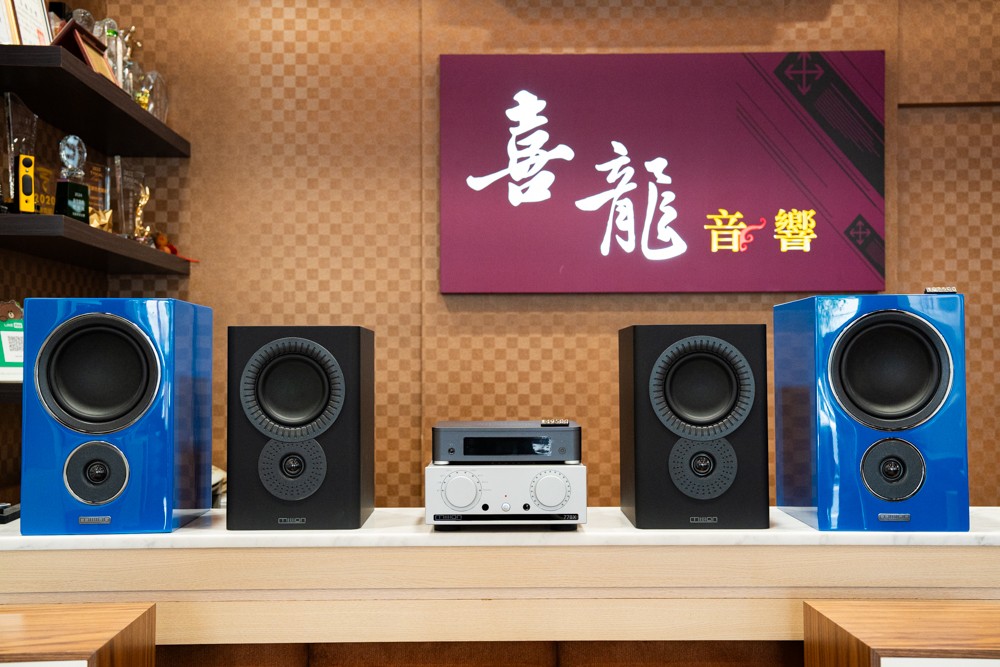

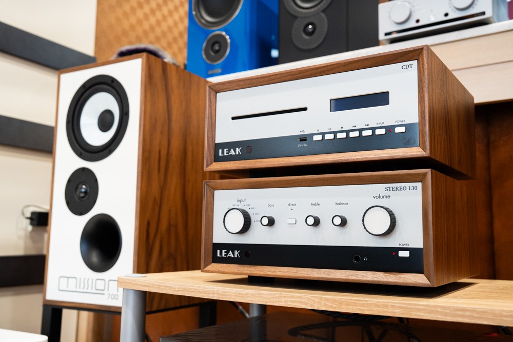

这么「搞工」设计的 Mission 700,售价不过 72,000 元,本以为有机会让代理商寄来公司,那就可以在编辑部试听室好好享受。不过,代理商另有打算。于是,我为了 Mission 700,还特地南下高雄,前往位于高雄市长明街上的喜龙音响试听。

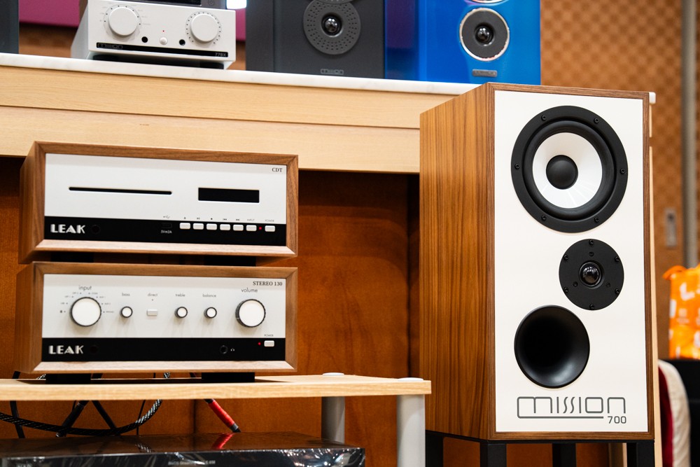

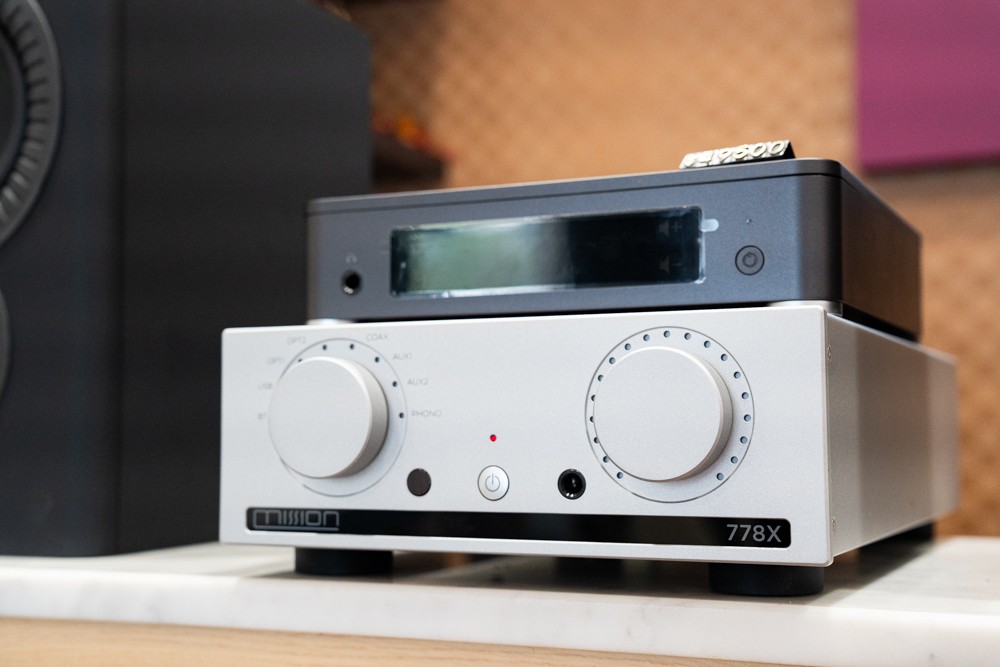

去经销商试听其实也有好处,一来,作为媒体工作者,走访店家是拓展视野的好机会。二来,经销商有他们自己所认为的理想搭配,我在公司只能就着现有的器材搭配试听,殊为受限。比方说,这次喜龙音响为 Mission 700 搭配的,就是同为英国血统的 Leak 组合,包括 Leak CDT 转盘,配内建 DAC 的综合扩大机 Stereo 130。
这个组合,我先前写过评论,甚至连后来推出更大的 Stereo 230 综合扩大机,我也写了一篇试听报告,有兴趣的读者可以点阅参考。
整体而言,Mission 700 的声音甜润温暖,好像是上了一层薄薄的蜜糖一样,声音滑顺,丝毫不躁。它的声音密度出奇的好,低频表现也超过预期,在表现音乐当中的低音域乐段时,不仅深沉,还带着解析,那个下潜也很自然,没有任何 booming 的臃肿低音。
