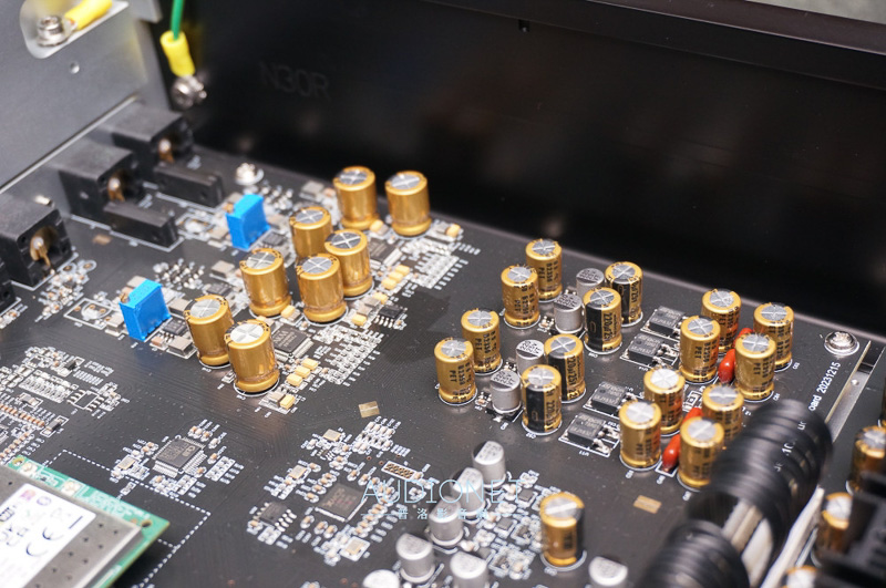

作为原厂的入门机种,A1000内中有许多作法都非常「不入门」。例如在末端DAC解码部分就一次用上双DAC架构出Dual Mono,也就是双单声道模式。原厂选择在单一声道上使用一只AKM4490REQ做解码,借此换取最大的声音动态范围以及音场分离度。这只晶片最高可对应PCM 32Bit/768kHz、DSD512,以及MQA的解码,我想这对应规格大概也是同价格区间之冠,无从挑剔。
在模拟输出末端,也可见原厂某些巧思作法,例如他们就采用了OPA828这类高速OP Amp,在与AKM4490这类略带女性特质的解码晶片互补下,呈现快速、高透明感、强弱动态分明,却又不失高频柔美韵味的声音风格,调音手法高级。
▲A1000的线路板是2024年全新制品,内中采用大量SMD表面黏着元件,取最短路径。线路划分包括数字母板、电源供应,以及末端的DAC转换以及模拟输出线路。其中最为讲究的在于DAC采用Dual Mono模式,以两只AKM4490REQ DAC晶片做解码,换取最好的动态范围。另外就是电源供应一次用上三组电源也是入门机少见,大的供应给数字串流前端,两颗小的则是专属于DAC转换与模拟线路,作法讲究。

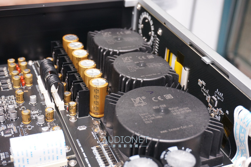

但A1000最为讲究的,我认为是它的电源处理。过往的Aurender高阶机种向来采用多颗电源做供电分流,这是符合产品身价的「必要手段」。但A1000这次是定位在自家的入门机,我没想到原厂这次竟然也比照办理。
A1000在机内一共配置了三颗独立电源,一大两小;大的专属于前端的数字串流、CPU,以及数字介面转换使用,两颗小的则独立供应给末端解码与模拟输出线路,为左右声道独立供电。配合内中众多肉眼可见的黄色小型滤波电容,为讯源带来干净且稳定的供电品质,绝对是过去同价位带之数字讯源不可多得的电源设计。

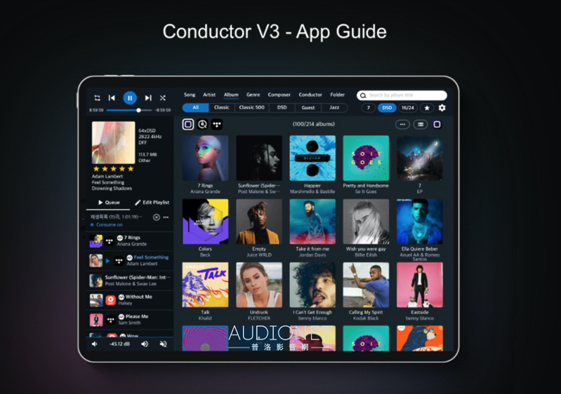

 ▲Aurender当初在成立时,最受人知晓的就是自家研发的Conductor App非常好用,不仅与自家的硬体效能完美匹配,内中可整合各大音乐串流平台的搜寻功能也几乎媲美Roon。经过多年的技术发展,现今的Conductor已经更新到最新版的V3,提供更完善的聆听操控体验。
