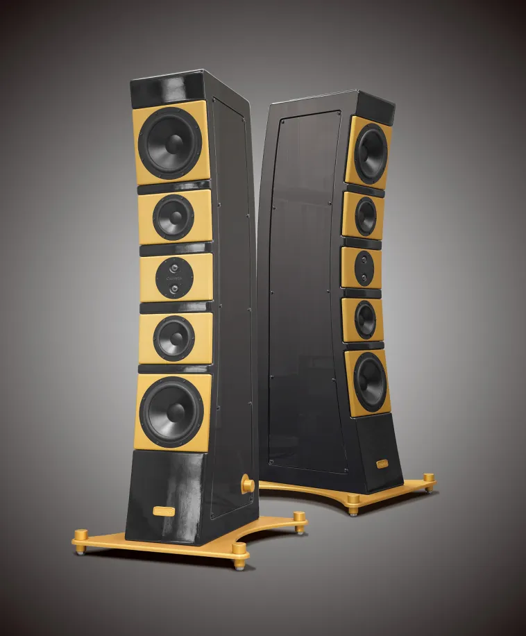

扯远了点,现在说回这次的主角Orchestra。作为品牌旗舰,Orchestra的体型整整比次一级的Floor增加了一大截,高度多了0.6m达到1.88m,重量多了125kg达到200kg。不过,Orchestra仍然保持了厂家独特的反弓形面板,让人想起另外的一些Hi-End音箱品牌,这样的设计有异曲同工之妙。经过精心布局的反弓形面板可以让安装的单元的发声中心处于同一条垂直线上,从而让各个频段的声波到达人耳时保持一致的相位,最终实现更优秀的音场和平衡度。
另外,Orchestra升级为三分频六单元低频导向式设计,面板上的六只单元呈D' Appolito方式排列。D' Appolito方式也被称为“模拟同轴”方式或是“哑铃式”排列,即所有单元以高音单元为中心上下对称分布。这样的排列方式,让声波具有广阔的水平扩散度及狭窄的垂直扩散度,能有效地减少天花板与地板的反射。同时由于低音单元是对称安装在中音单元的上方和下方,因此频率响应在高音单元轴向的上方和下方都可以保持恒定。

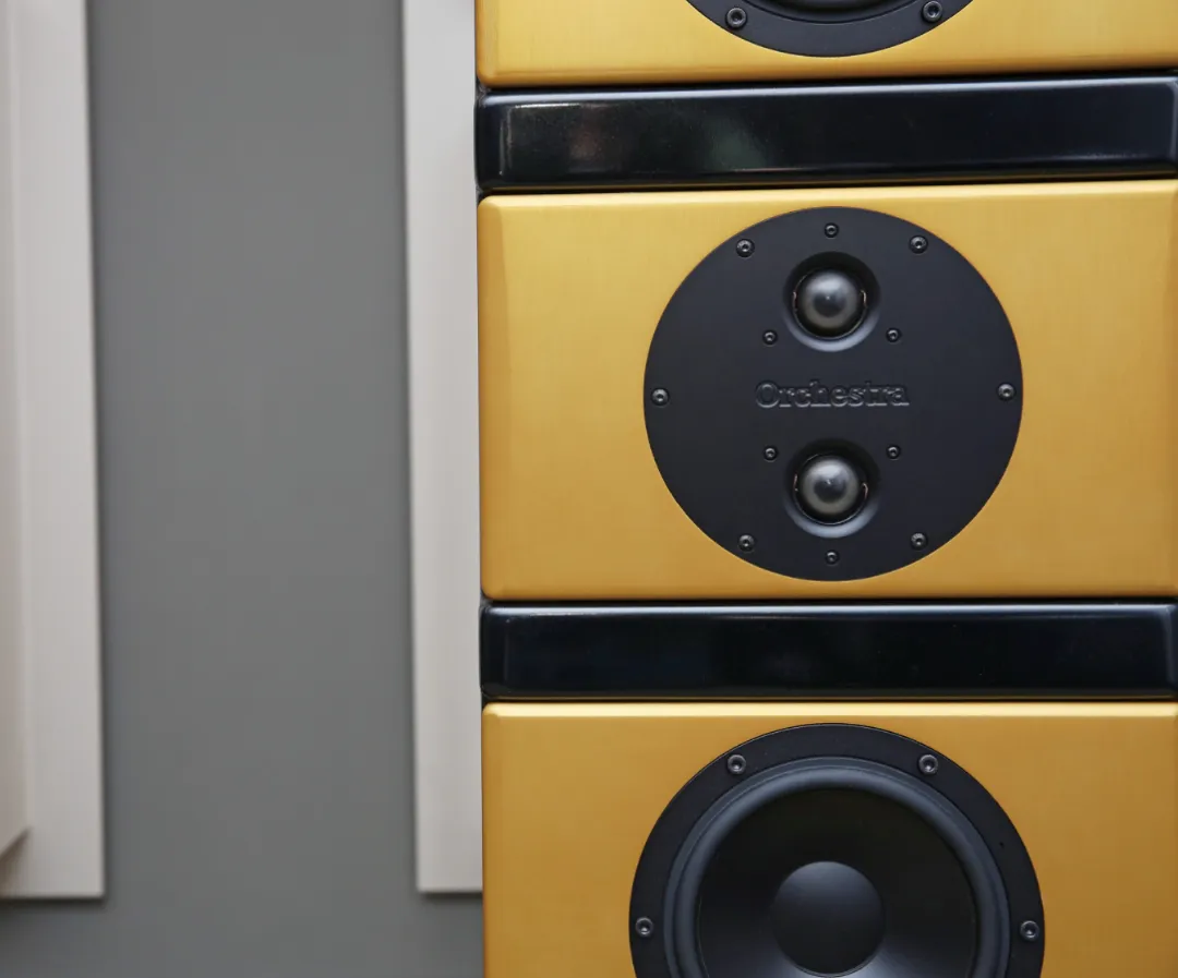

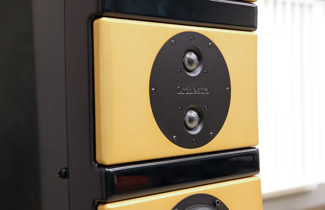

不过,在Orchestra上面,厂家进一步强化了高音的表现力度,采用了两只来自以色列Morel品牌的直径28mm高音单元,上下排列并联工作。这样的高音布局可以在在高频范围内实现极低的互调失真,在最大输入功率时,振膜偏移仅为0.05mm。此外,双高音单元的配置也有助于在增加高频声波扩散角度的同时,有效控制高音单元振膜的尺寸。

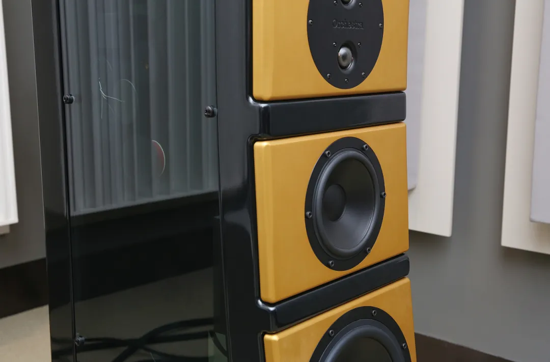

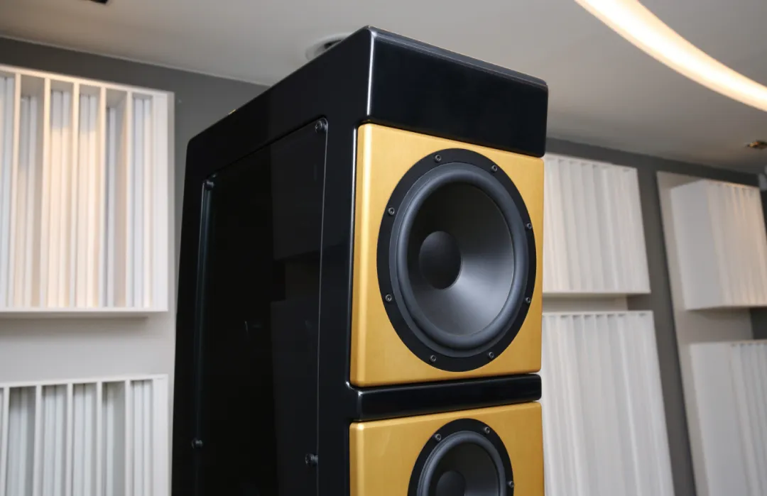

与高音单元形成上下对称分布的是2只直径260mm的低音单元和2只直径180mm的中低音单元。这四只单元都是由丹麦Audio Technology品牌手工制作的。Audio Technology品牌是非常专业的单元厂家,并为多家Hi-End音箱厂家提供定制(例如Sonus Faber、Rockport Technologies、Verity Audio、Peak Consult等),也可以按个人特别要求来定制自己想要的理想喇叭单元。他家的单元质量高价格也高,比起其他大厂批量生产的单元要贵很多。

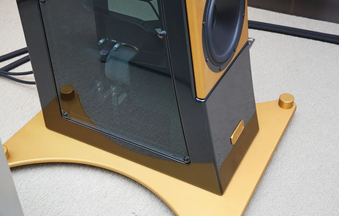

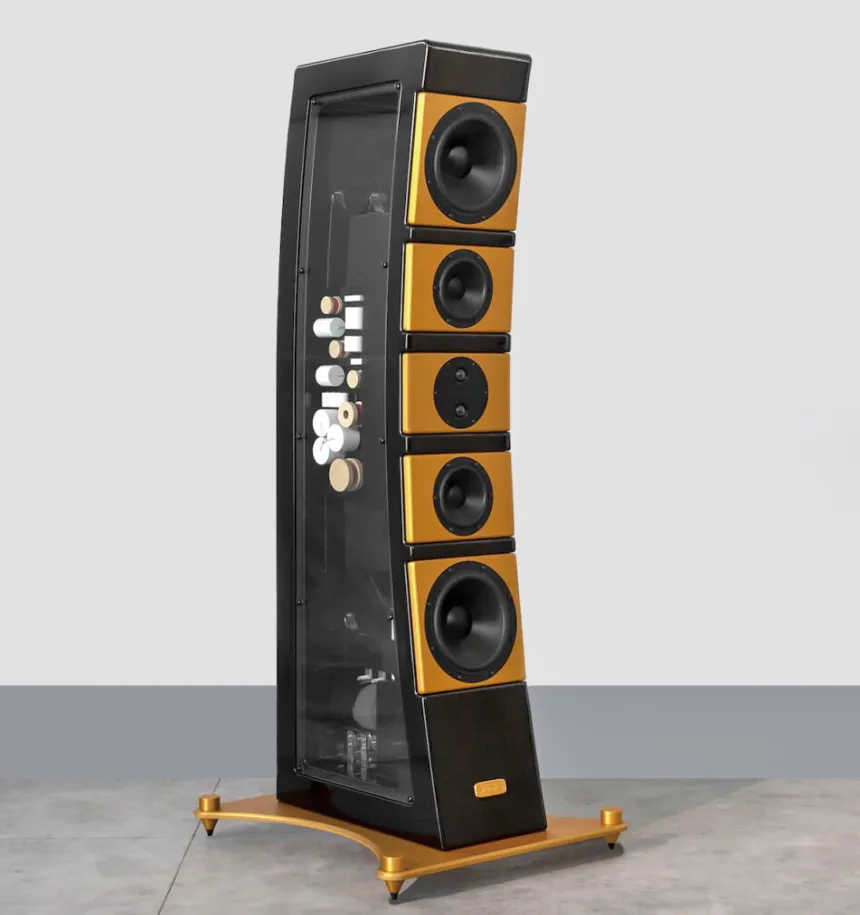

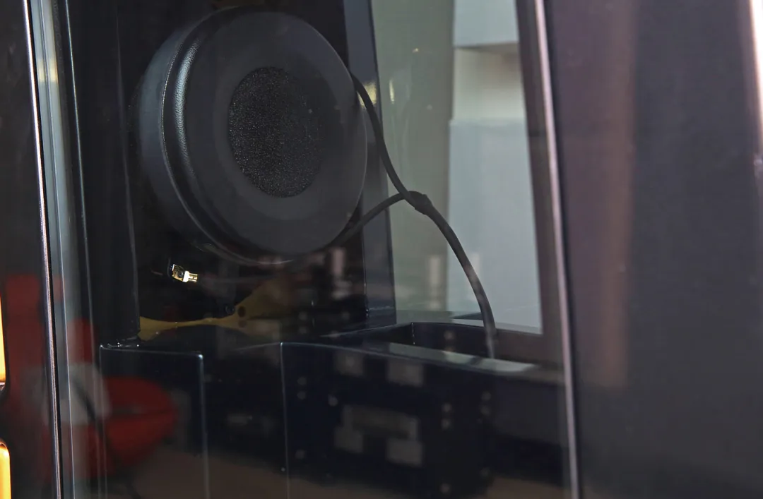

说到箱体制作,绝对是Orchestra的又一大亮点:箱体侧面竟然是透明的玻璃,可以看见内部纵向排列的加强筋,以及安装在加强筋上的分频器结构。箱体表面使用钢琴漆涂刷,涂刷工艺比较复杂、成本较高、价格也比较贵,但漆膜光亮、丰满,有极高的装饰功能。
实际上,Orchestra的箱体是由名叫“Okoumè”、厚达30mm、多层高压而成的实心胶合板与钢化玻璃组成,前者形成箱体框架,后者安装在箱体侧面。两者的结合是通过插入一个特殊的半泡沫密封件来实现,通过该密封件,玻璃在特定的压力下被螺栓固定在木材上。
为什么要使用这种声学特性与木材几乎完全相反的材料来制作箱体呢?据我粗浅分析,一是因为外观好看、抗腐蚀且隔音性更好,二是因为可以与木质材料形成互补,提升木质材料的阻尼特性,形成更为坚固的整体结构,同时也具有更加强大的抑制谐振能力。值得注意的是,侧板的钢化玻璃有全透明、深色半透明或不透明可供选择,我个人觉得半透明应该是既美观又有神秘感的选项。
此外,上下方的中音单元分别被安装在一个封闭空间中,与低音单元完全隔离,不受低音单元工作时的声波辐射影响,保证中频的纯净度,也能够提高瞬态响应和动态效果。Orchestra的分频器设计非常独特,使用高级元器件纯手工制造,线圈以手工方式缠绕,直接由厂家设计师亲自制作。

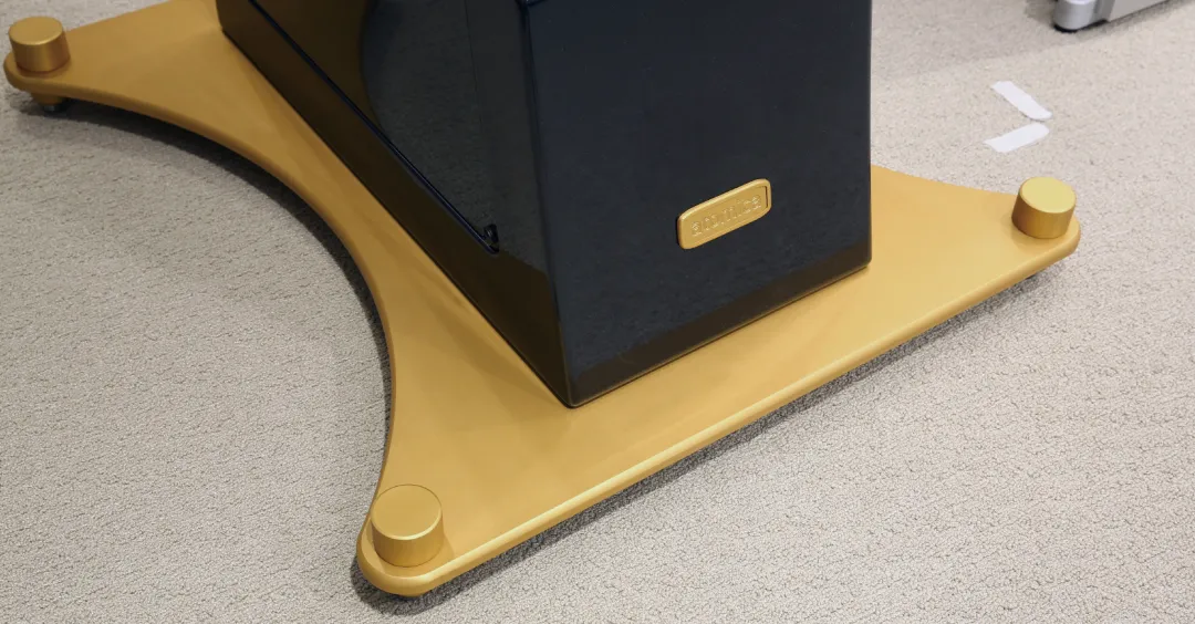

Orchestra底座采用AISI304高温合金制成,即通常说的304奥氏体不锈钢,相当于国内的0Cr18Ni9不锈钢。AISI304具有出色的耐腐蚀性、抗氧化性以及良好的焊接性能,被广泛用于食品用设备、普通化工设备和原子能用工业设备。这种材料的底座保证了箱体的稳定性,还能降低有害低频谐振。

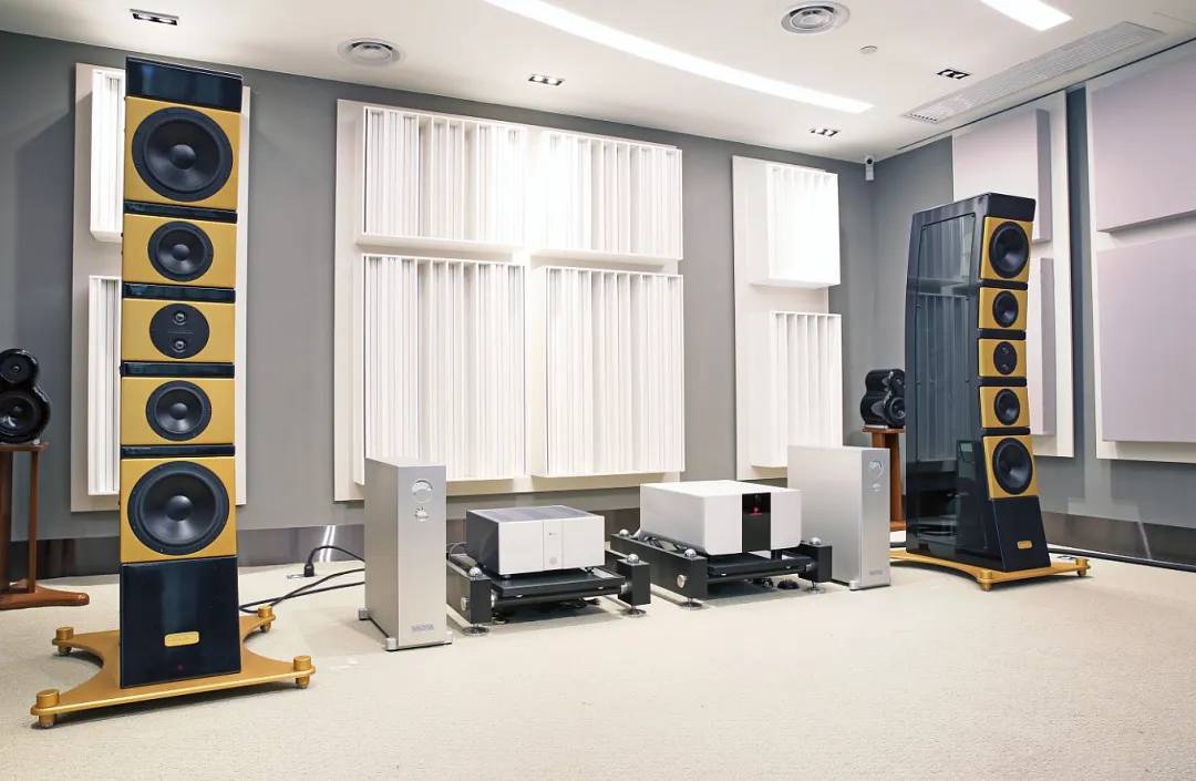

试听时,根据所搭配的器材和听音室的环境,将Atomica reflex导向管调至一半的长度左右,以有效控制其低频量感。同时为了展现Orchestra的D' Appolito单元排列方式,两只音箱略偏内侧斜向摆位。
初一开声,这种大型音箱的优势便展露无遗:轻松、宽厚、演绎大规模的曲目时毫不费力。选听一段来自《锦衣卫原声大碟的》大明十四势,中低频的威力被发挥得相当充分:开朗、清爽,同时又有着恰到好处的力度和冲击力,把电影中的天狼古城有血有肉地再现,庄严、神秘、威武的气氛丝毫没有混乱的局促。箫、古琴配合打击乐融合紧密,呈现出浑然一体的声音有序地向前推进,充分展现民乐配乐的精髓。低频除了细腻而饱满的量感之外,丰富的层次和适中老到的速度也令人满意。从另一个角度来看,Orchestra除了规模强劲之外,对于层次和纹理的展现也恰到好处,各种乐器前后左右平顺而自然地铺开,各自有着其准确的定位和适当的强弱对比,带来了整个音场极佳的层次感。我认为这与其扎实的箱体结构和D' Appolito单元排列方式密切相关。
