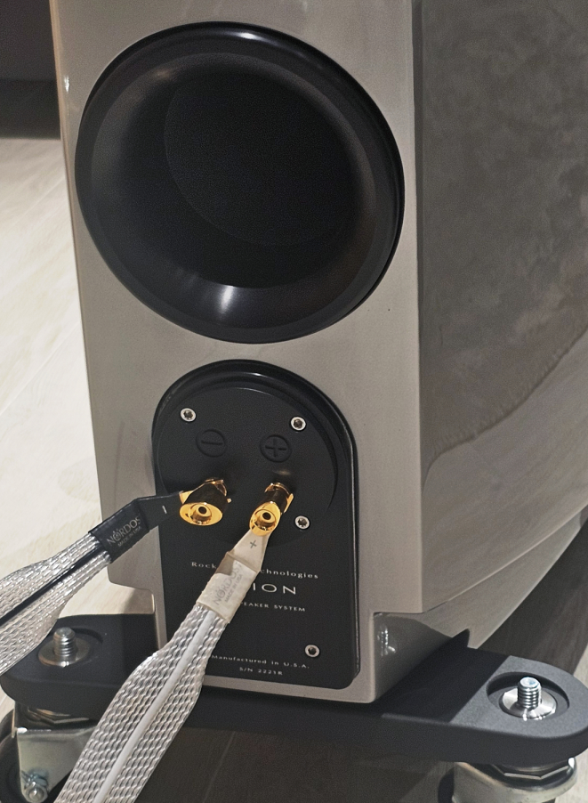

分频器方面,Orion采用点对点布线,以避免印刷电路板结构的寄生效应,并使用了定制的薄膜/箔电容、电感和电阻,所有组件的匹配精度均在1%以内。匹配组件后,再以人手仔细焊接,并经过与实际匹配驱动单元一起进行的一系列严格测试。最后,分频器以专用的阻尼环氧树脂完全封装,务求将电磁及振动干扰降至最低。
当然,Orion也搭配有专用的脚架,由6061-T6铝合金实心坯料经CNC加工而成,然后经过精心手工打磨成型,最后表面进行阳极氧化处理,达到了业内的超高水准。

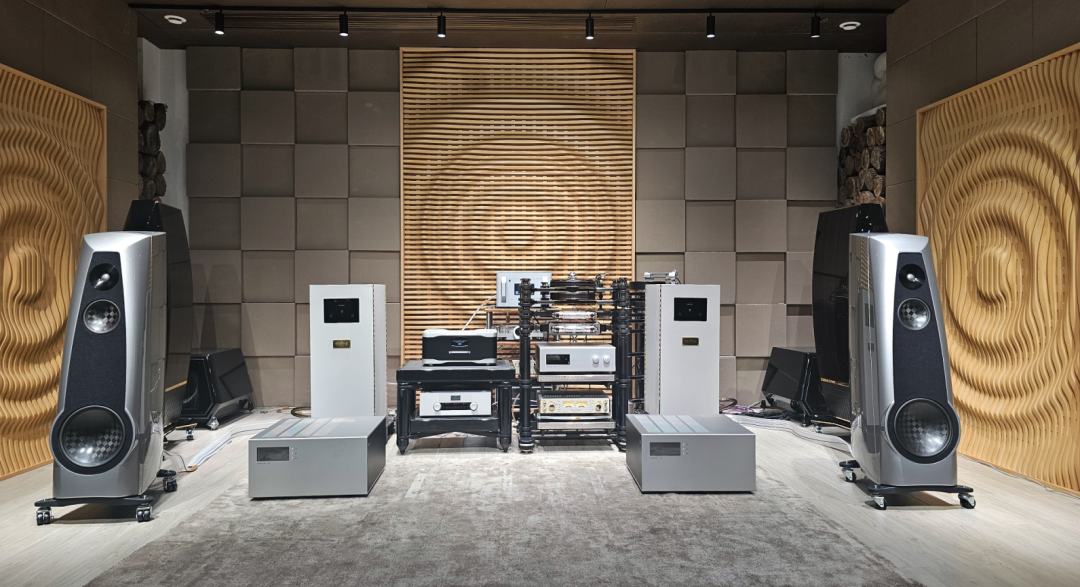

试听时,搭配了同样非常高阶的Wadax品牌Studio多功能播放器。这台播放器除了支持流媒体播放之外,也支持CD和SACD碟片,正好手边有几张经典的CD唱片,所以就走一次“传统”路线吧。
首先播放麦斯基演奏的《布拉姆斯大提琴奏鸣曲》。一开声,Orion座地式音箱复杂的箱体结构的优势就展现出来:宁静度和稳定性就让人惊叹不已,现场录音的背景极为深黑而通透,有着良好的纵深感,在这样的暗调衬托下,乐音显得格外真切而突出,还具有闪烁的光泽感。有这样的背景铺垫,大提琴的声音也显得格外的绵密、粘稠而具有“筋骨”感,展现出不同寻常的韧性和力度。同时,琴箱的共鸣也显得凝聚而生动,有一种浑然一体的质感。更漂亮的是,稳定的下盘也映衬出了空气流动感,大提琴的音符仿佛在空中自由游走,流畅自如,带来格外愉悦的享受!
