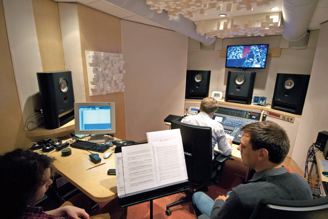

阿姆斯特丹音乐厅广播录音控制室
最初,Grimm Audio品牌主要为专业录音室开发和生产最顶尖的参考设备,包括AD1离散式1bit模拟/数字转换器和CC1主时钟发生器,至今仍是音质的标杆,也是古典音乐厂牌Channel ClassicsWisseloord录音棚等专业领域的“数字心脏”。之后的旗舰LS1播放系统、MU1流媒体音乐播放器、MU2流媒体数字模拟转换器均是里程碑式的产品,主要客户是音乐爱好者和音响工程专业人士。

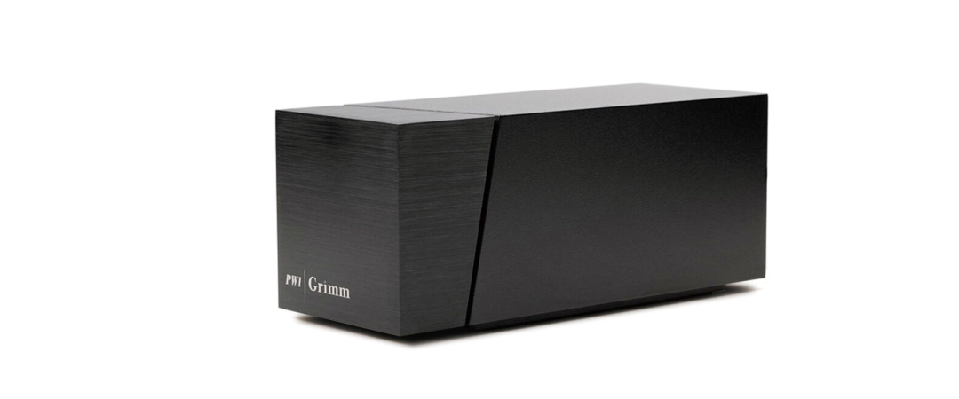

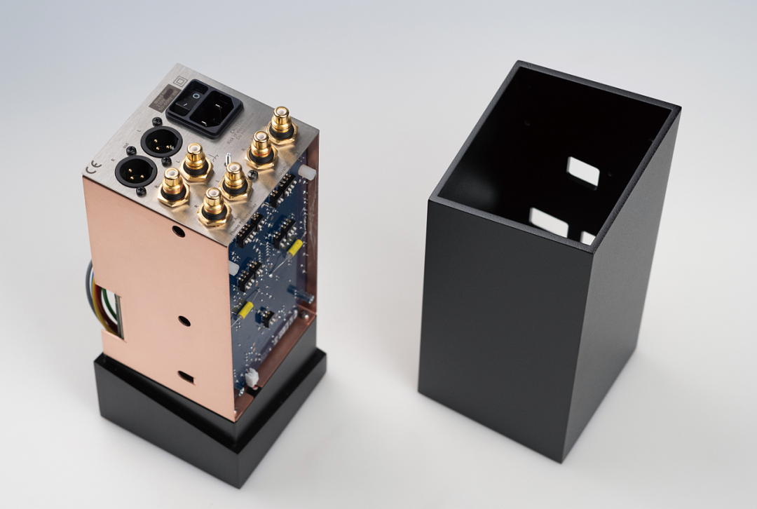

PW1唱头放大器外观极其简洁,就是一个深度很大的长方体铝合金盒子。整个机箱的做工相当不错,靠近面板一侧有一道斜向的凹槽,非常别致,这个设计据说是来自同厂流媒体播放机MU1的着名设计师Michiel Uylings

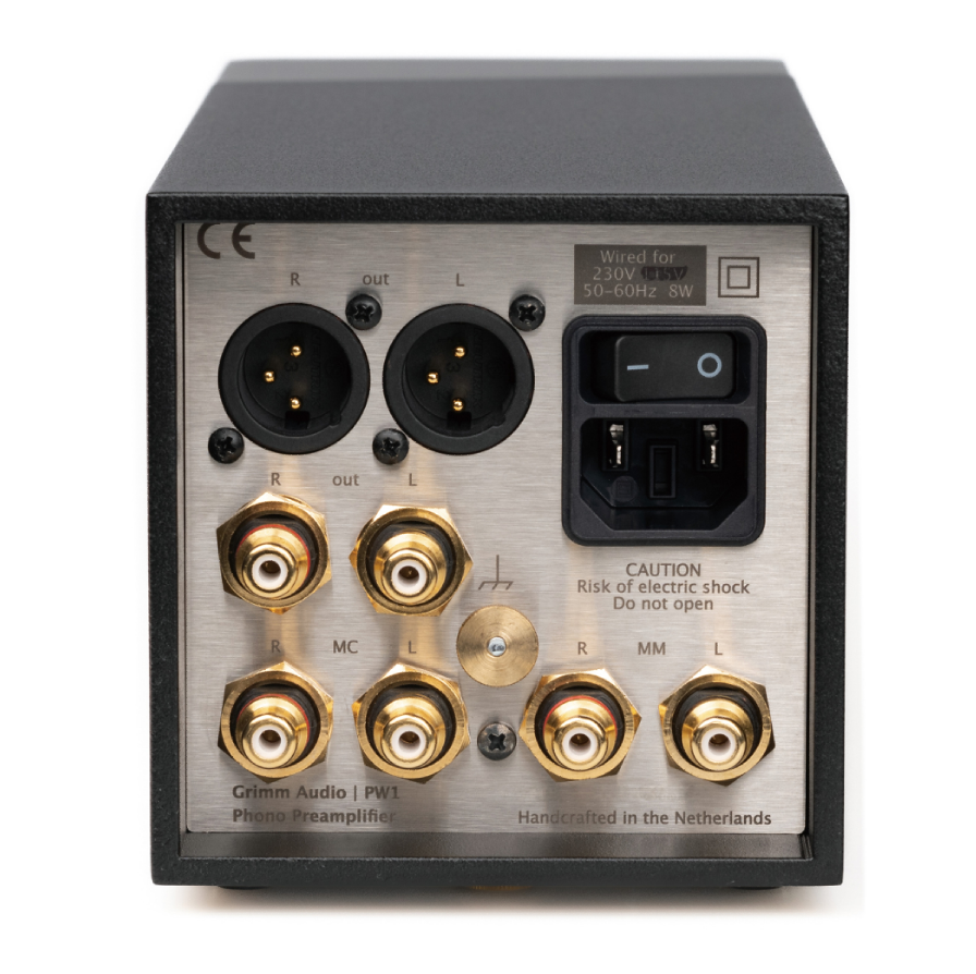

其实,这道凹槽也是机器外壳与内芯的分隔线,前后推拉可以亮出内部的结构。背板上,设计有1RCA模拟输入端子,和2组单端RCA模拟输出端子、1组全平衡XLR模拟输出端子,外加电源线插口和整机开关。

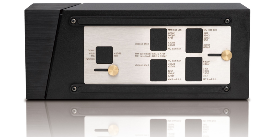

PW1唱头放大器上下翻转过来,可以发现厂家设计的玄机:打开一个滑盖,可以看到密密麻麻的增益和负载调节DIP拨杆开关:输入阻抗和输入容抗均可以五级可调,增益则是15级可调,相对来说会让初哥觉得比较繁琐,但对于黑胶老鸟来说则有如鱼得水之感。

这一点就体现在PW1唱头放大器的电源设计之上。将PW1的机箱前后拉开,除了看到被纯铜金属板包裹作屏蔽的电路板之外,你还会注意到它的电源也是内置的,而且位于面板背面。
这一设计与很多唱头放大器不同,它没有采用单独的外置电源供电来防止电流哼声和其他干扰影响非常敏感的MC动圈和MM动磁输入电路。为了实现这一点Grimm Audio品牌与专业制造商Amplimo合作开发了一种极其“安静”的低磁场电源变压器。这款变压器对电流干扰的屏蔽性能非常好,甚至可以将它直接放置在MC动圈输入电路的正上方,而不会产生任何不利影响。尽管如此,厂家还是将内置电源与MC动圈输入电路分开两端放置,至少拉开了20cm的距离。

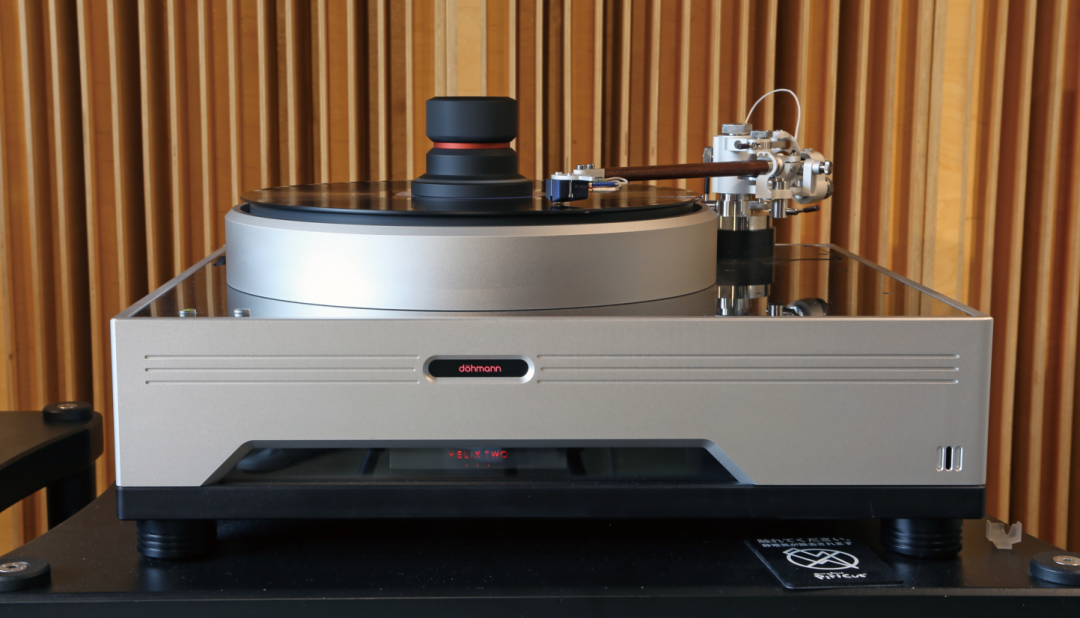

试听时,为PW1唱头放大器搭配了来自澳大利亚Dohmann Audio品牌的Helix Two Mk3黑胶转盘。鉴于Peter van Willenswaard特别强调“极简”和“包容和谐”的设计理念,所以我特别在意唱头放大器对于声音的音乐味和鲜活感的再现能力,毕竟只有在这两个方面表现突出,他的设计理论才是卓有成效的。
实际听下来,PW1唱头放大器果然不负所望,它的声音丝毫没有那种追求极致参数的器材精致之中不可避免的生硬感觉,而是相当自然流畅、生活气息浓郁且有着丰富的情感。播放1983年林子祥《爱情故事》这张黑胶大碟,你就会明白林子祥除了歌声极具爆发力之外,还有着极其深情和温柔的一面。播放“莫再悲”一曲时,歌手的美妙吟唱仿佛是从黑暗中漂浮而出、逐渐明亮的火花,由轻缓抒情慢慢转向激烈高亢,代表着爱情的逐步深入。同时,你还可以感觉到PW1的失真极低,例如歌手胸腔自然的共鸣和喉部的颤动活灵活现,真实而极富立体感,这表明音乐信号的纯净度达到了很高的水准。
