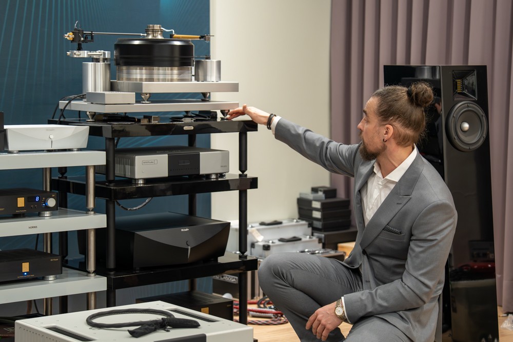

讲完 J. Sikora 发迹的历史,Robert 接着讲核心技术,那就是对于金属加工的专业,建构 J. Sikora 黑胶唱盘独特的设计理念,可能是第一次来台湾,Robert 讲得很起劲,指着慧康试听室摆放的Standard Max 黑胶唱盘系统,讲解诸多 J. Sikora 的技术特点。
归纳五大核心技术
总编稍加整理一下,罗列 J. Sikora 的五大核心技术:
1. 多层复合金属结构:混合铝、不锈钢、铸铁与铜,而且铜的应用,还混合黄铜、红铜与青铜,融合 J. Sikora 原本在金属产业的知识,利用不同金属混合使用,达到控制谐振的目的。
2. 高质量设计(mass loaded),以重量达到黑胶最稳定的转动。
3. 高精度直流马达搭配微电脑精密速度控制,精确微调 33 1/3 转与 45 转的唱盘转速。
4. 倒置陶瓷滚珠轴承
5. 单支点唱臂

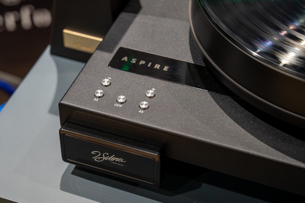

微电脑控制 DC 马达比照高阶
此外,Aspire 使用的高精度直流马达,以及微电脑精密速度控制系统,与高阶款式相同,Robert 说,DC 马达的精密速度微调,对黑胶唱盘而言,相当重要,因为带动转盘的皮带,会随着时间老化,带动转盘的摩擦力也跟着变化,导致转速变慢(或变快),所以利用微电脑控制精密微调,可以确保 Aspire 长期维持准确的转速。

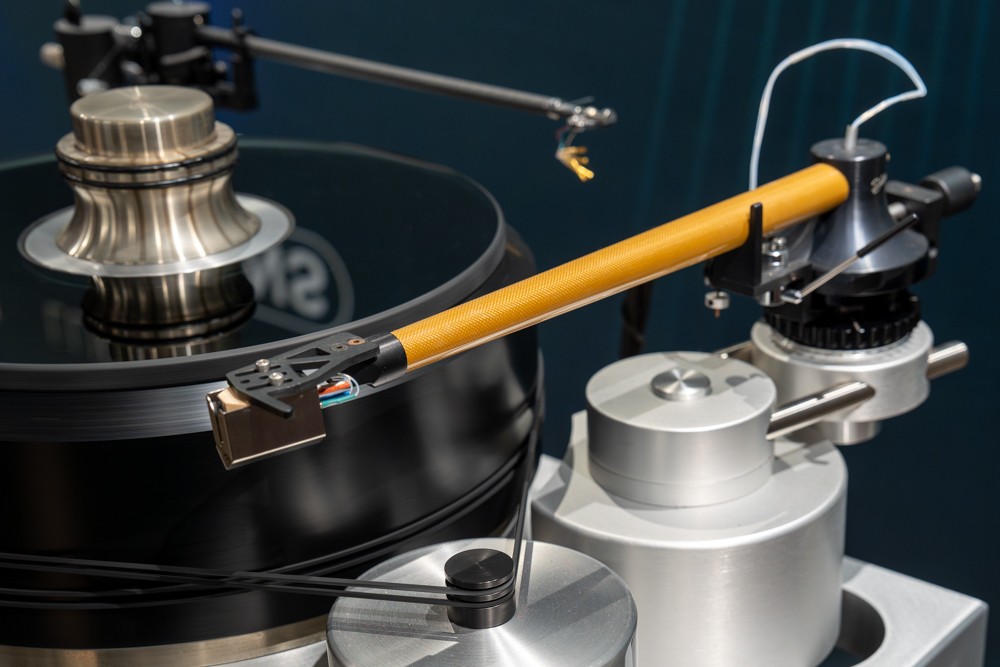

接着 Robert 谈到 Aspire 的唱臂,这是全新设计的 CF9 唱臂,采用碳纤维唱臂搭配单支点结构,Robert 表示,与 J. Sikora 的 KV9 或 KV12 相比较,CF9 一样是单点支撑,但高阶款式采用 Kevlar 唱臂管,CF9 换成碳纤维唱臂管。
CF9   碳纤维唱臂管
Robert 说 J. Sikora 的唱臂管,都不是买现成的零件,而是买 Kevlar 布与碳纤维布回来自己做,相当费工,光是要把唱臂管做出来,Kevlar 一天只能做一支,所以设计 Aspire 时,他们知道不能用原本的 Kevlar,所以才找到碳纤维制作,材料没那么硬,相对简单一点,一天大概可以制作 5 支,成本还是高,但是比 Kevlar 好多了,毕竟时间就是金钱,换用碳纤维的 CF9 唱臂,才能让 Aspire 在成本与售价上取得相对的平衡。
此外,为了让 Aspire 做到高贵不贵,J. Sikora 简化了架构,所以只能装一支唱臂,相较之下,不管是 Initial、Standard 或 Reference,都可以装两支或更多唱臂。
Kevlar   唱臂管
