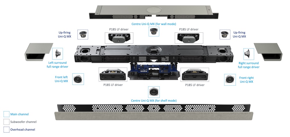

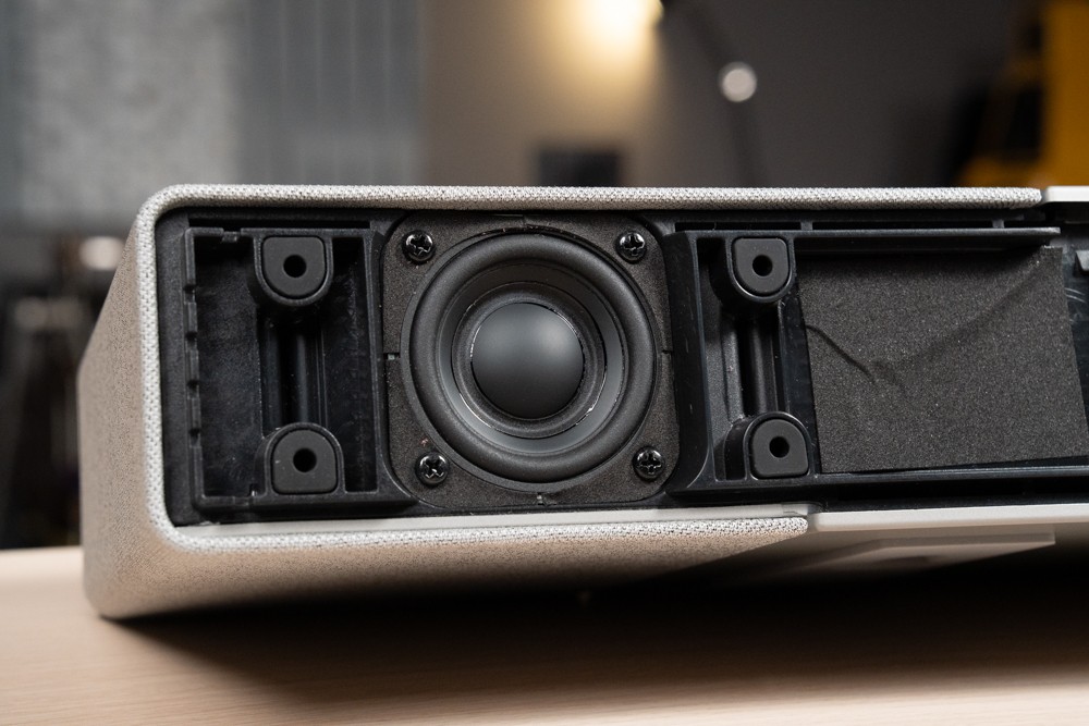

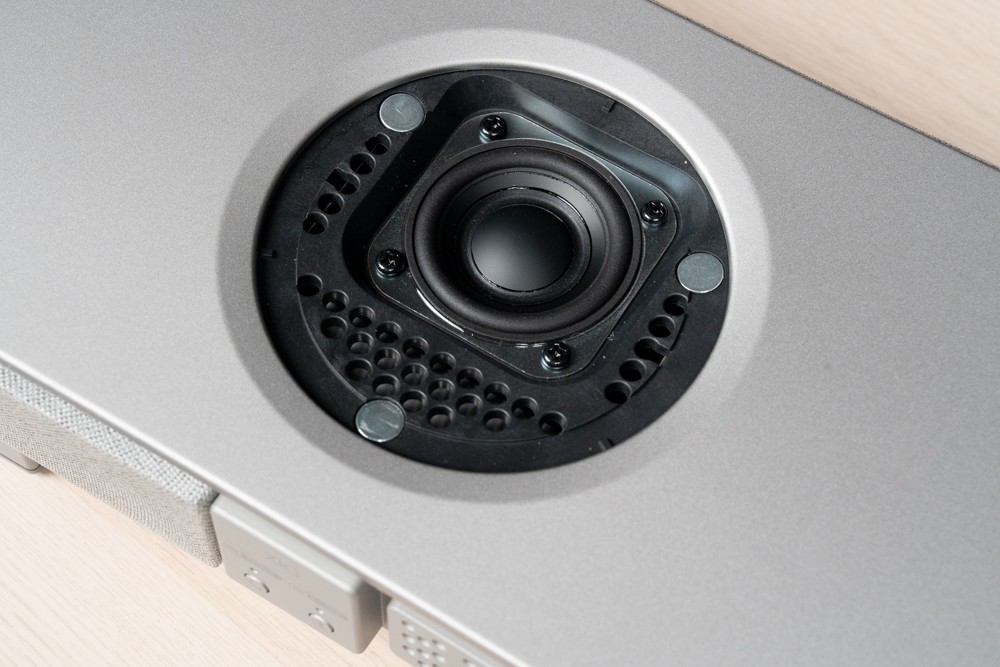

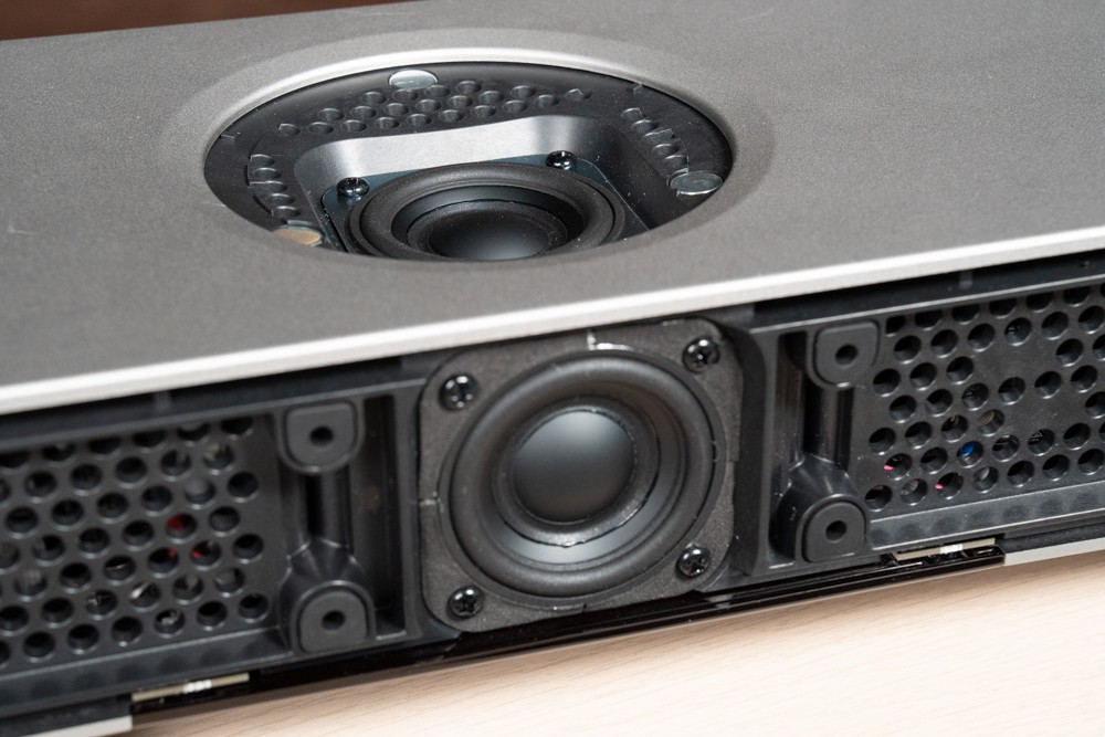

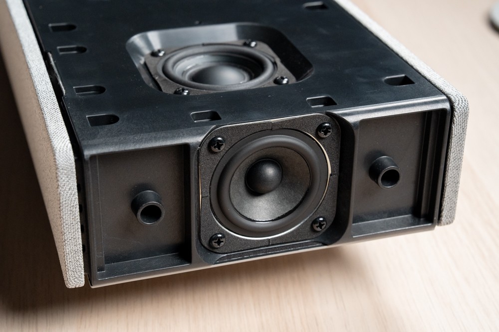

外观简约漂亮的 XIO,其实是完整的 5.1.2 多声道系统。怎么配置?我们从中央看起,如果将 XIO 平放,中央是 Uni-Q MX 同轴单元,上方也有一颗 Uni-Q MX 同轴单元,左右两端的前方与上方,各有一颗 Uni-Q MX 同轴单元,这 6 颗单元构成主要的多声道配置,而两侧向外之处,各有 1 颗全音域单元,作为环绕声道的补偿。
全新迷你化的 Uni-Q MX
Uni-Q MX 是新的 KEF 单元,以前没看过,从技术资料来看,Uni-Q MX 是「迷你化」的 Uni-Q 同轴单元,结构相当特殊,同轴单元只有单一音圈,音圈套筒连接弹波与高音振膜,中音振膜与高音之间,有一个称为 Decoupler 的耦合胶圈,作为高音与中音的分音器,并让高音与中音可以各自做活塞运动。
剖面图我看了很久,仍未参透一个音圈如何让高音与中音独立自由做活塞运动,不过把 Uni-Q MX 看做缩小版的Uni-Q 同轴单元,大概能了解其意。

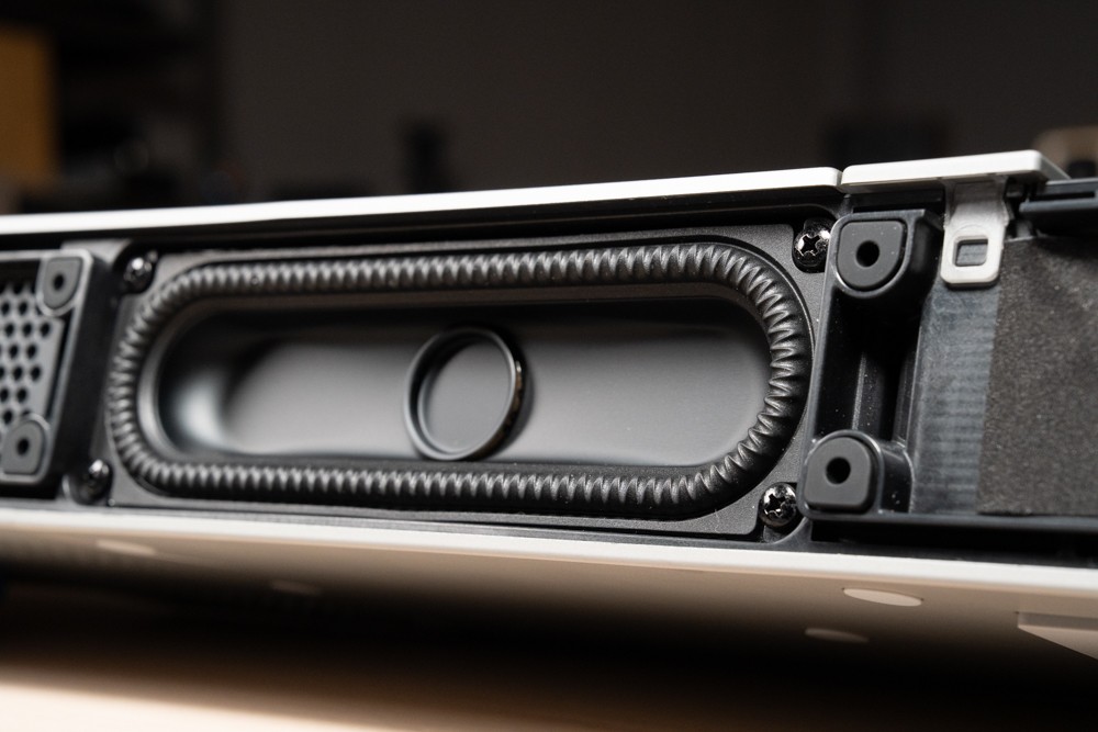

showimage.jpg P185 跑马场椭圆形低音单元

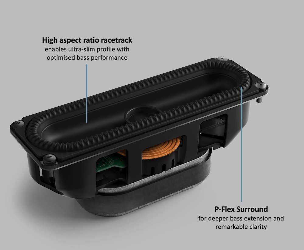

低音呢?夹在中央 Uni-Q MX 与两侧音箱单元中间,这是 XIO 专用的 P185 低音单元,形状是跑马场椭圆形,在有限的长条型空间里,P185 低音单元尽可能增加振膜面积,而且其悬边有「人字形」的突起做强化,KEF 称之为 P-Flex 悬边,可强化低频的延伸与清晰度。
藏在 P185 跑马场椭圆形低音单元里面,还有 KEF 正在申请专利的「黑科技」,称为 VECO(Velocity Control Technology),根据 KEF 原厂资料,VECO 是藏在 P185 低音单元内部的感应与控制线路系统,侦测 P185 振膜做活塞运动的加速状态,实时修正,降低位移差异,重现精确、低失真且几乎没有功率压缩。

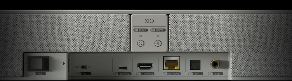

在数字音乐串流支持部分,XIO 的功能也做得很完整,除了 Airplay 2 与 Google Cast,可以直接连接,其他台湾市场爱用的 Tidal、Spotify、Qobuz 都有,日本市场偏好的 Amazon Music 当然也支持,另外还有 Deezer 与 HIGHRESAUDIO,外加网络电台与 Podcast,也可连接局域网络的 NAS。
以上所说的数字音乐串流服务,无线传输时使用 KEF 开发的 W2 Wireless 无线传输平台,所以即便是无线传输音乐,也能达到 24 bit/384 kHz 高分辨率。

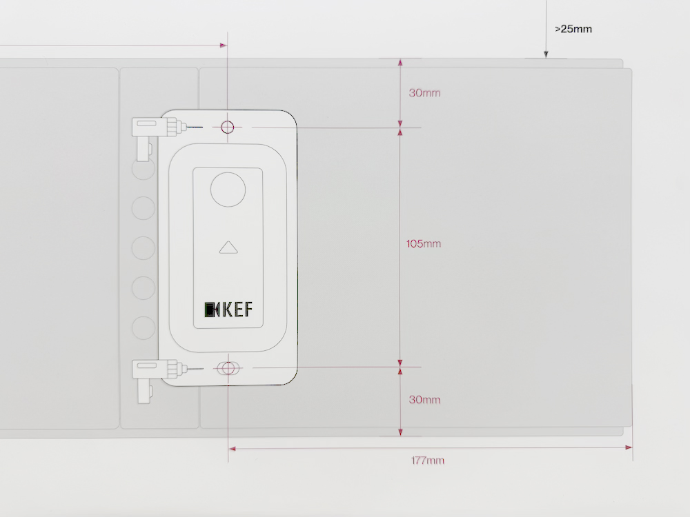

以 XIO 的尺寸,KEF 建议搭配 55 吋或更大的平面电视,比例看起来最漂亮,假如您想要让 XIO 壁挂,KEF 有附上工程图标纸板,方便钻孔壁挂时,可以用纸板对准校正水平。

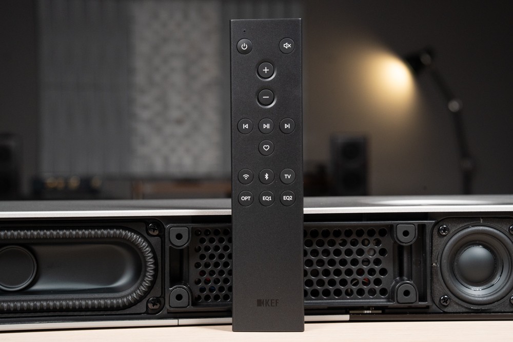

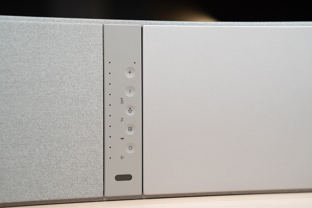

XIO 的人机界面,除了 KEF Connect App 之外,原厂还附上传统遥控器,XIO 机器上面也有完整的控制按键,您不一定要打开手机 App,遥控器与实体按键也能操作 XIO,操作便利性很好。

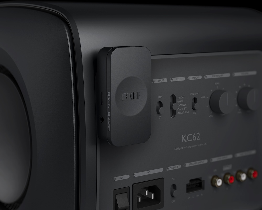

这次我搭配 KEF 自家 KC62 超低音,原厂有提供超低音音量建议设定,试听时采用有线连接,不过您如果觉得拉讯号线麻烦,可以为 KC62 加装 KW1 超低音无线连接器,XIO 内建的接收器,就能无线连接 KC62,摆脱讯号线的包袱。
