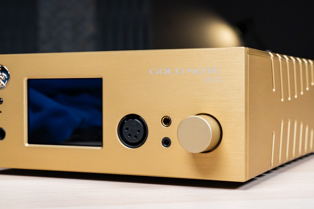

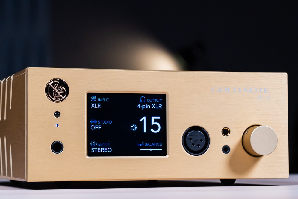

当时就觉得 HP-10 不简单,除了发烧有熟悉的模拟耳扩放大线路设计之外,HP-10 内建的各种「模拟」调整功能,可能是目前耳扩产品当中最完整者,这次试听 HP-10,也验证了我当时的想法,HP-10 可说是制服各种耳机的万用瑞士刀,只要善用丰富的模拟放大设定调整,不管您收藏了多少副耳机,总是能找到相匹配的设定,或者找出合乎个人口味的音色参数搭配。
Gold Note 这部 HP-10 耳扩,尺寸与其唱头放大器 PH-10 相同,都是半 U 宽度,但是厚度加倍的长方形的金属机箱,根据官方资料,HP-10 是纯模拟放大线路,内部完全没有 DSP 运算处理,就算内建了 Crossfeed、Damping Factor 与 Harman Curve 调整,所有线路都强调纯粹模拟。

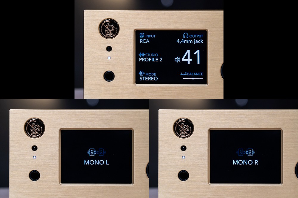

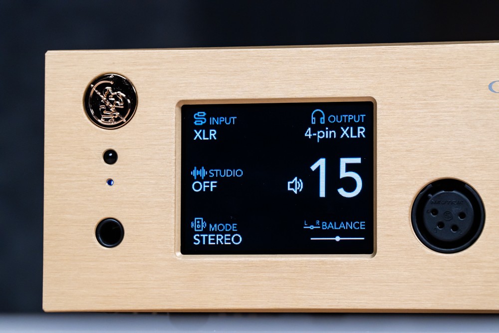

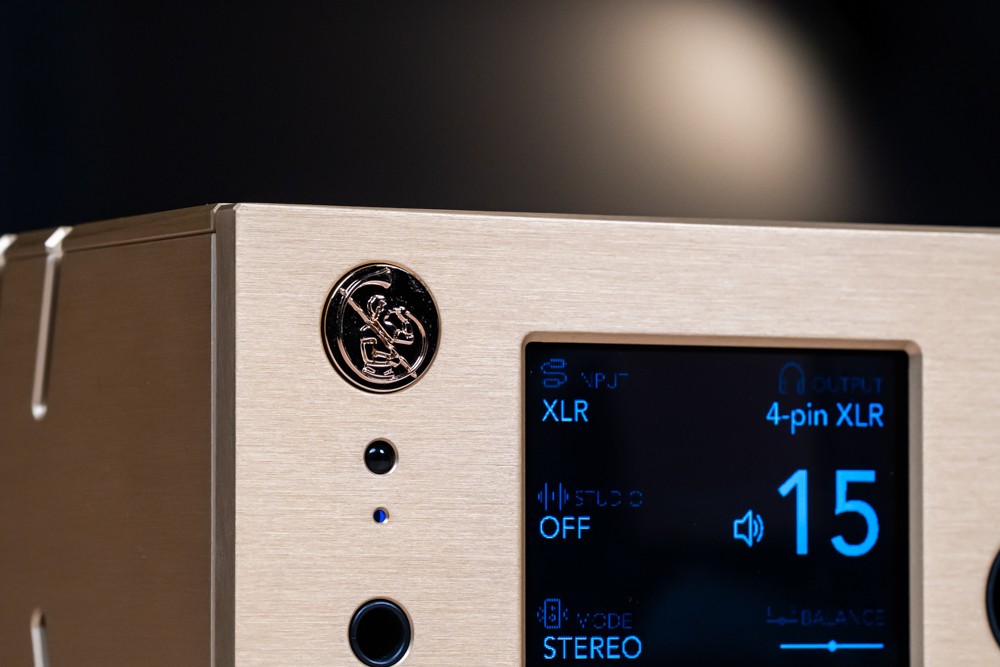

触控屏幕操作直觉简单
咦?HP-10 面板不是触控屏幕吗?没错,控制功能还是有数字的部分,可是这只是做功能切换,与音乐放大路径完全无关,就连音量控制也强调纯模拟。
既然这么重视 HP-10 纯模拟的设计,为什么要做数字触控?很简单,创办人 Maurizio 的老婆说,她也想用 Gold Note 享受好音乐,可是一大堆开关,就不会使用,所以近年来 Gold Note 就陆续换装数字触控屏幕,让操作音响就像玩手机一样直觉,但是 Gold Note 强调,数字触控部分线路独立供电,与模拟放大路径完全隔离,免除数字噪讯的干扰,很讲究的。

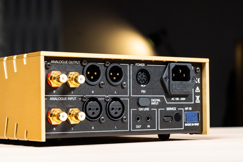

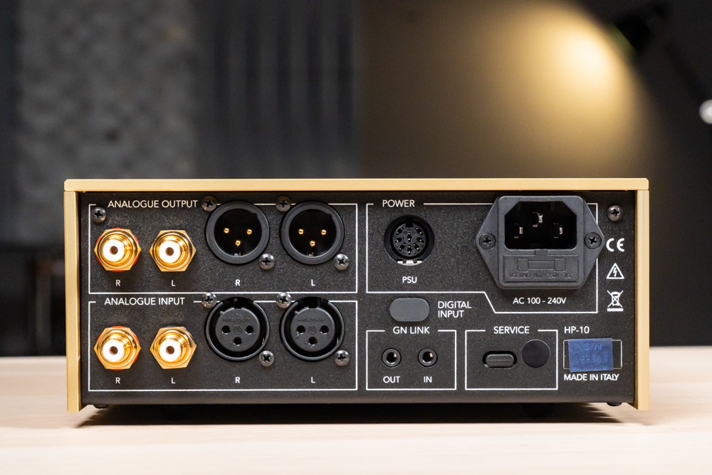

HP-10 重视模拟放大线路,其实一句话就可以讲完,那就是纯 A 类全平衡双单声道,而且全部采用分砌组件,这样的做法很传统,很容易打中发烧友的心,加上纯模拟的 RCA 与 XLR 输入与输出端子,代表 HP-10 不仅可以当作耳扩,还可以扮演前级的角色。

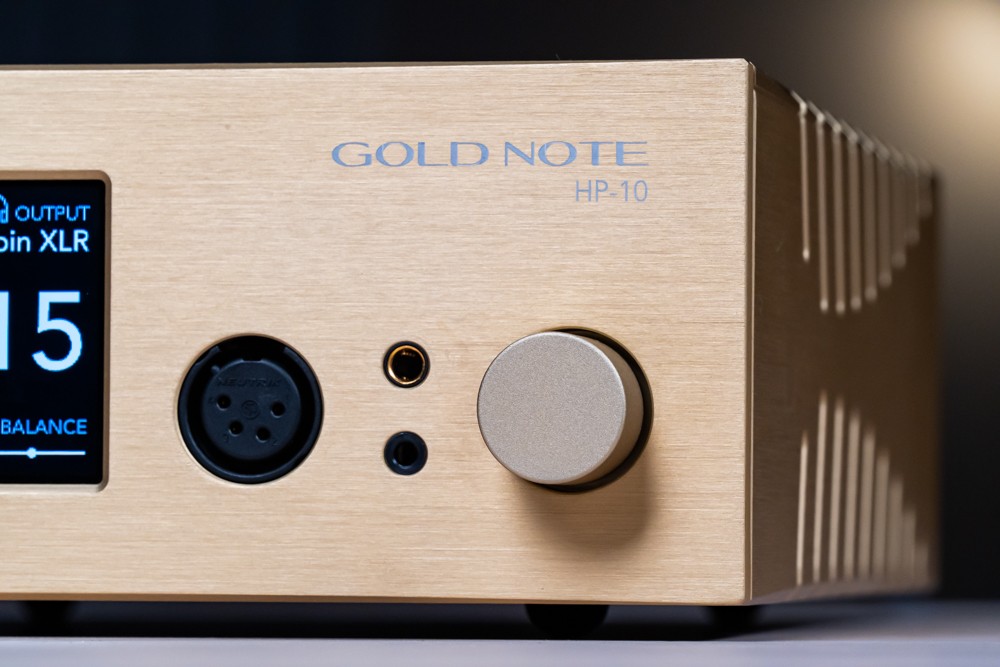

在耳机输出端子部分,HP-10 一口气给了四组,分别是 4-pin XLR、4.4 mm Pentaconn、6.3 mm 与 3.5 mm 耳机端子,对于耳机玩家来说,齐全了,不过,为了让 HP-10 发挥最大输出能量,这 4 个耳机输出端子,无法同时使用,只能输出其中之一,您当然可以把 4 个输出端子插好插满,但是输出只能选其中之一。

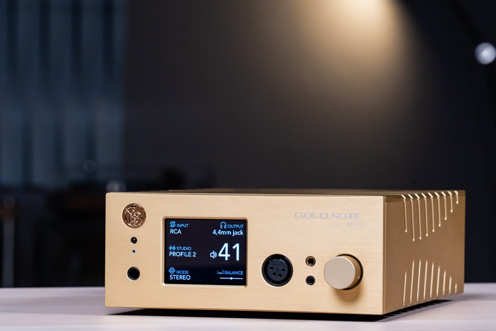

HP-10 有这么多设定选项,使用起来会不会很复杂?还好有触控,手指头按几下就好,您可以根据耳机匹配的设定,储存预设参数。
在触控屏幕右上方,可以选择 Profile 1~3,旁边的铅笔尖图标,可以输入英文字母,配置文件位名称,而在 Profile 1~3 循环选项之外,另外有 Off 选项,代表各种调整全部关闭,原厂称之为 Studio Profiled Off,所以默认值等于有四组,除了 Off 不能设定,其他三组都可以记录默认值。

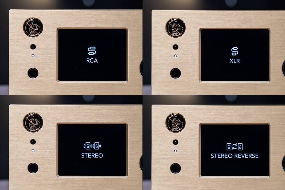

关于 HP-10 的设定,还有 Stereo/Mono L/Mono R/Mono/LR 左右声道交换,如果您用 HP-10 的 XLR 或 RCA 输出,送到后级,那就是把 HP-10 当作前级使用,等于是一部有两组模拟输入的前级。
