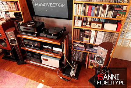

R1 Signature签名 书架箱不大,需要房间来帮补中低频范围。所以我把它们放在离后墙很近,50厘米至1米的距离将是最佳的。当它们的轴线在我面前交叉时,它们发挥得最好。在我的系统中,它们与聆听点形成一个等腰三角形,高音单元中心的距离为230厘米。扬声器被放置在旧的Sonus faber脚架上,但Audiovector自己也销售脚架。像往常一样,我使用了尖峰向下的Acoustic Revive SPU-8钉脚。

这是一个单声道录音,因此任何相位一致性的偏差,任何音调的变化都会造成中心图像的模糊,甚至会使个别元素向左或向右移动。有了R1签名,整个画面就在我面前,在聆听轴上,固定在一个精心设置的地方。
声场被设置在扬声器平行线之后,这有两个原因:一个是扬声器在我房间里的摆位,它们的轴线在我面前相交,另外就是它们的音调平衡。更确切地说,是非凡的中立性。这是我听过的价格在三万元人民币以内的最透明的书架式扬声器之一。在这一点上,它类似于芬兰Amphion的最好的扬声器,在某种程度上也类似于录音室监听音箱。从这个意义上说,R1 签名允许你监听你的录音并准确地分析它们。
因此,这些扬声器是为经验丰富的音乐爱好者准备的。在未经训练、缺少经验的人手中,无论是卖家还是买家,它们可能听起来太轻,缺乏饱和度。让我们把它们摆放在靠近后墙的地方,搭配一台饱和度高、音色丰富的放大器,我们就会得到两个世界的最好结果,即色彩和精确。

我们不要忘记一个简单的事实,书架式扬声器是我们选购时自己做出的选择,这种选择建立在合理的预期上。R1 签名 在靠近后墙的小型或中型房间里会发挥得最好。每当我把它们再往后移5厘米时,我就听到声音丰富度有了改善。你甚至可以把它们放在柜子上,它们也会很好地完成工作。
