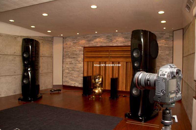

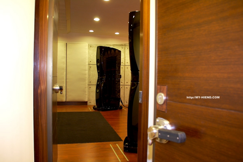

这间音响室再大声,在威猛也不会吵到别人,除了使用两道的录音室专业的隔音门外,其实音响室外有一道"防音墙",也 就是说音响室的墙并非原来的隔间,而是将军再隔了一段距离后,再重新建造一道实墙,这对空间的使用上当然没有效率,尤其是在寸土寸金的地方,有钱人不够发 烧也不一定会这样做,这真是太恐怖了,看似CD柜的部份就是两道实墙的距离!

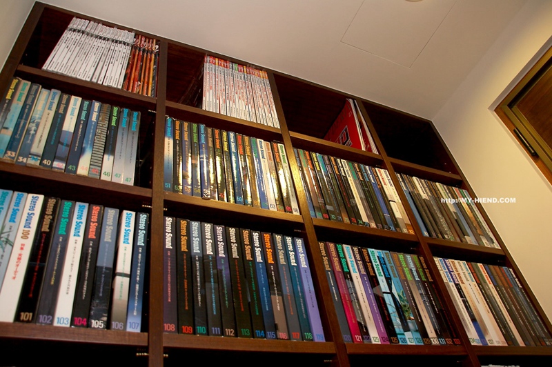

两扇门中间的走道摆满了STEREO SOUND等杂志,将军最喜欢的读物之一
宽约6米,深度约10米,完全符合黄金比例的设计要求

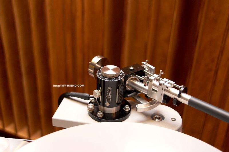

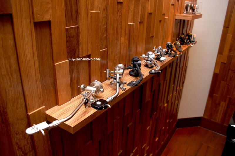

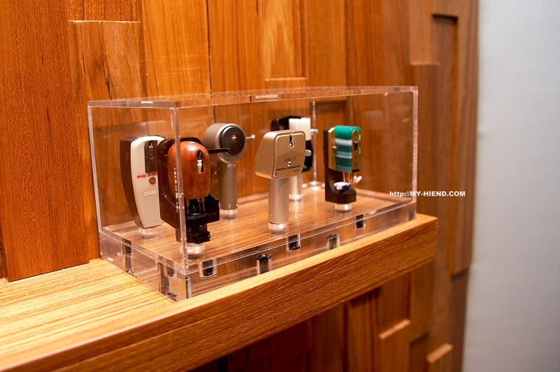

暂时没用到的唱臂与唱头,将军表示每个都可正常使用

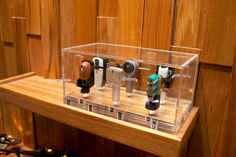

这只是将军一部份的唱头,每颗都能唱

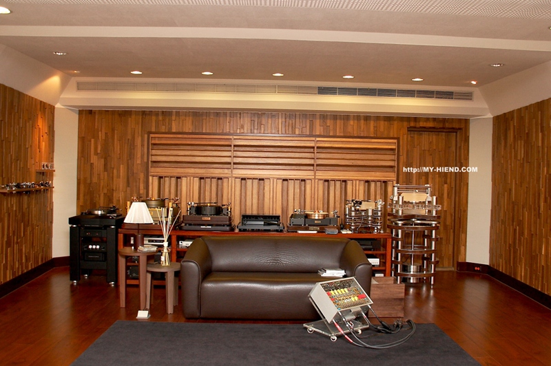

空间设计采用不平行的对称,并运用多种材质
基本上是,前反射、中吸、后吸与扩散

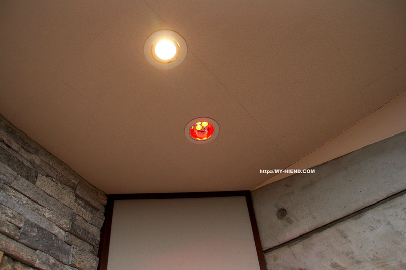

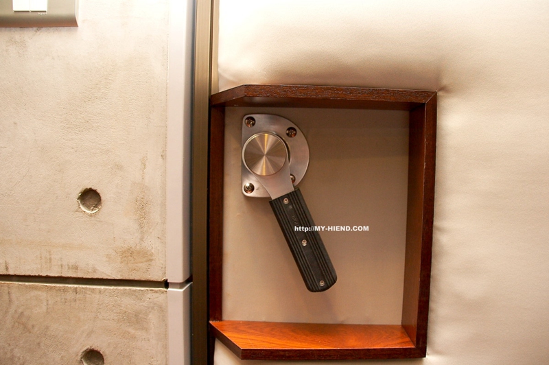

这边为什么会有一个红灯
有人知道这是做什么用的吗?

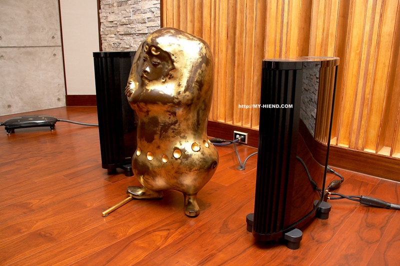

这尊限量8尊的"了不起"是蔡尉成老师的雕塑创作
将金箍棒踩在脚下,手交叉在胸前,酷吧

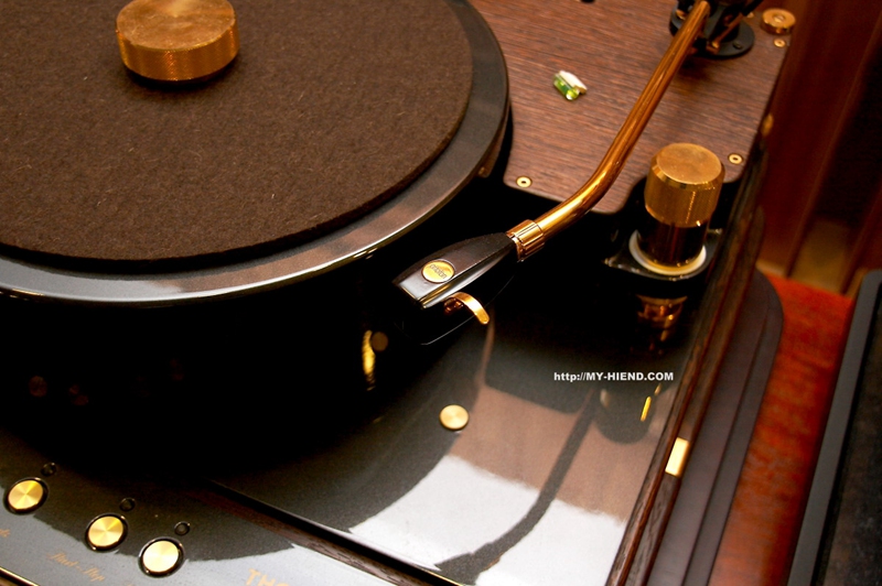

后级为Gryphon Colosseum Solo
将军说:Transparent旗鉴声音才好听

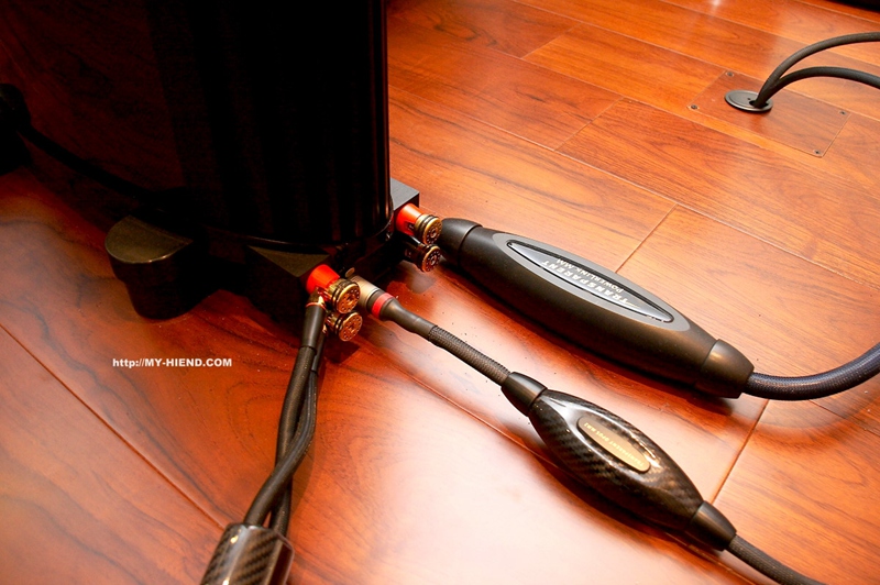

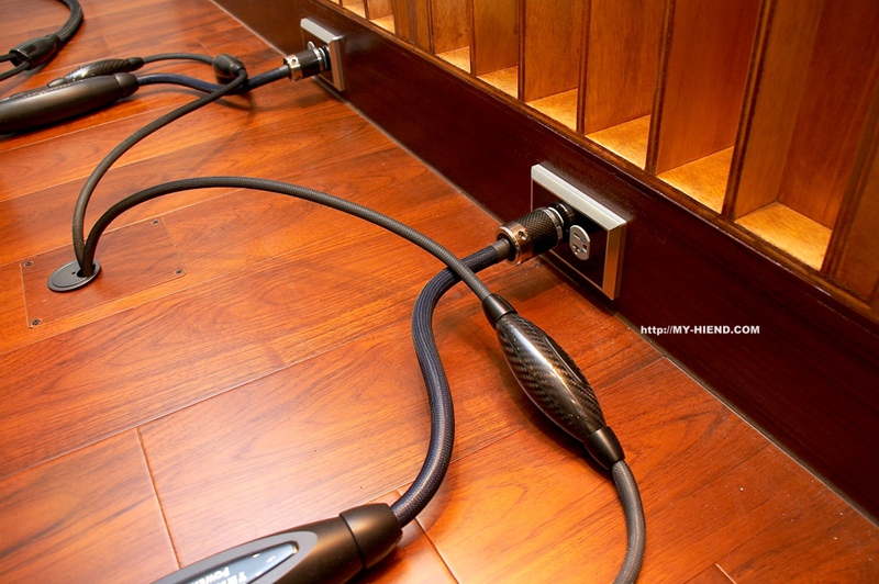

大量使用carbon的Transparent也采用了Furutech的Carbon头
壁插为Wattgate 381,配上oyadie的Carbon盖板

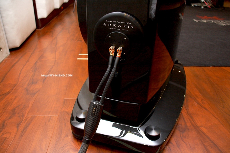

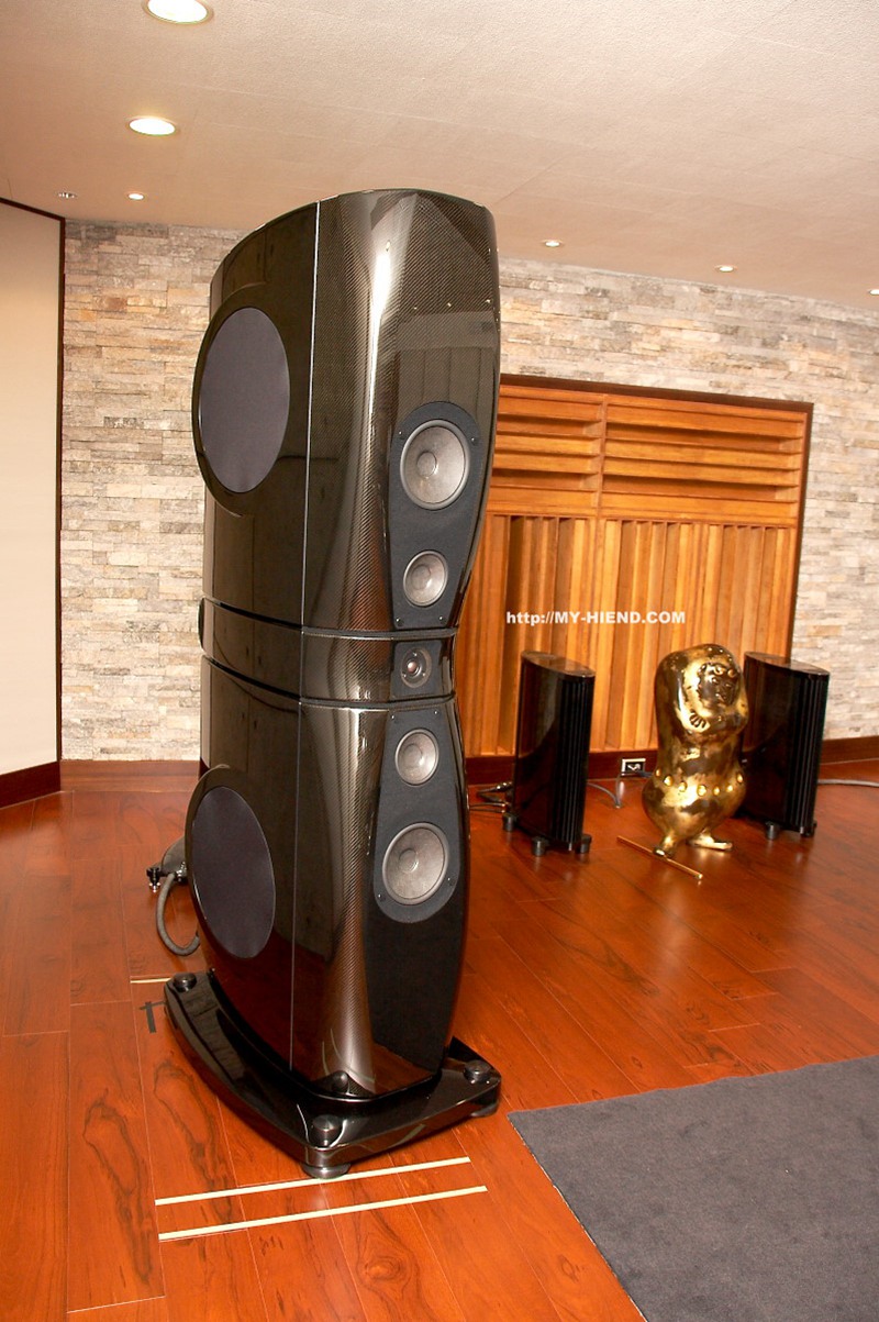

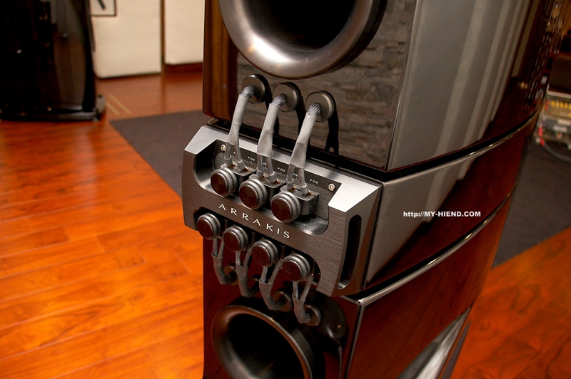

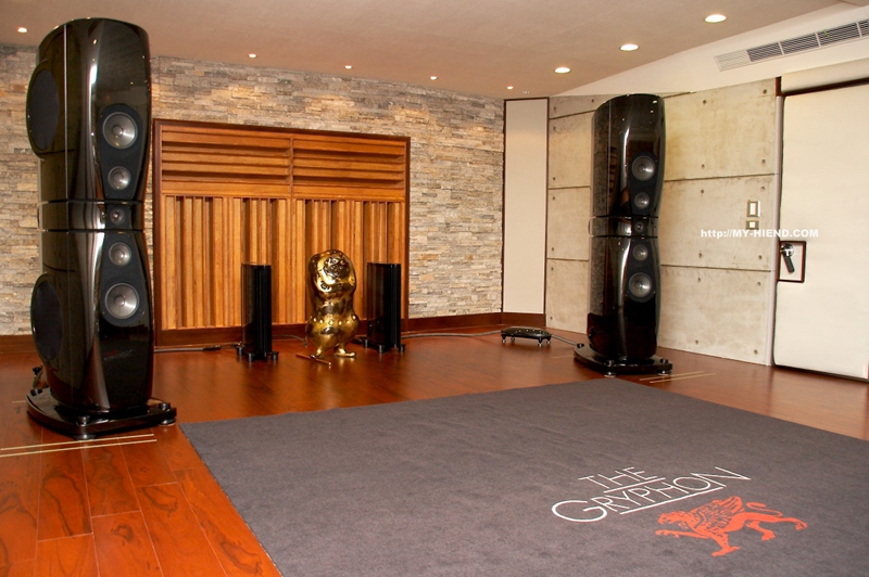

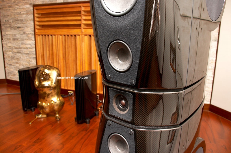

Rockport Arrakis
高81",重900lbs/支

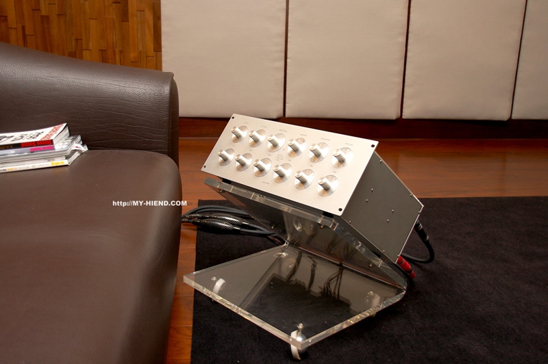

在将军心中有一席之地的Cello调色盘
有人会觉得调色盘是空间EQ均衡器之类的用途
将军是用来调整source的
这边有几个特别的地方,都是要事先就规划好的
将军将调色盘放在聆听位旁,操作一整个就是方便
并订制了专用的架子,还呈约45度角让操作更为轻松
由于对Cello线路也非常喜爱,将其上盖也换为透明压克力以欣赏内部线路之美
由于考虑器材若放在喇叭中间会影响到声音
因此除了后级外,所有器材都放在音响室后方
也因此Cello与前级就要6M
Cello到后级的讯号线要12M
这对High End的线材来说,可是一笔不小的数字

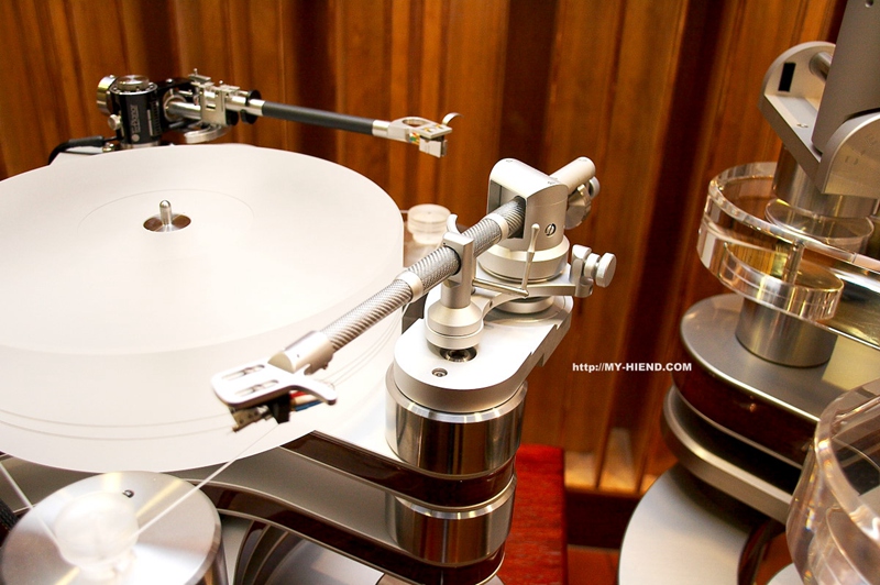

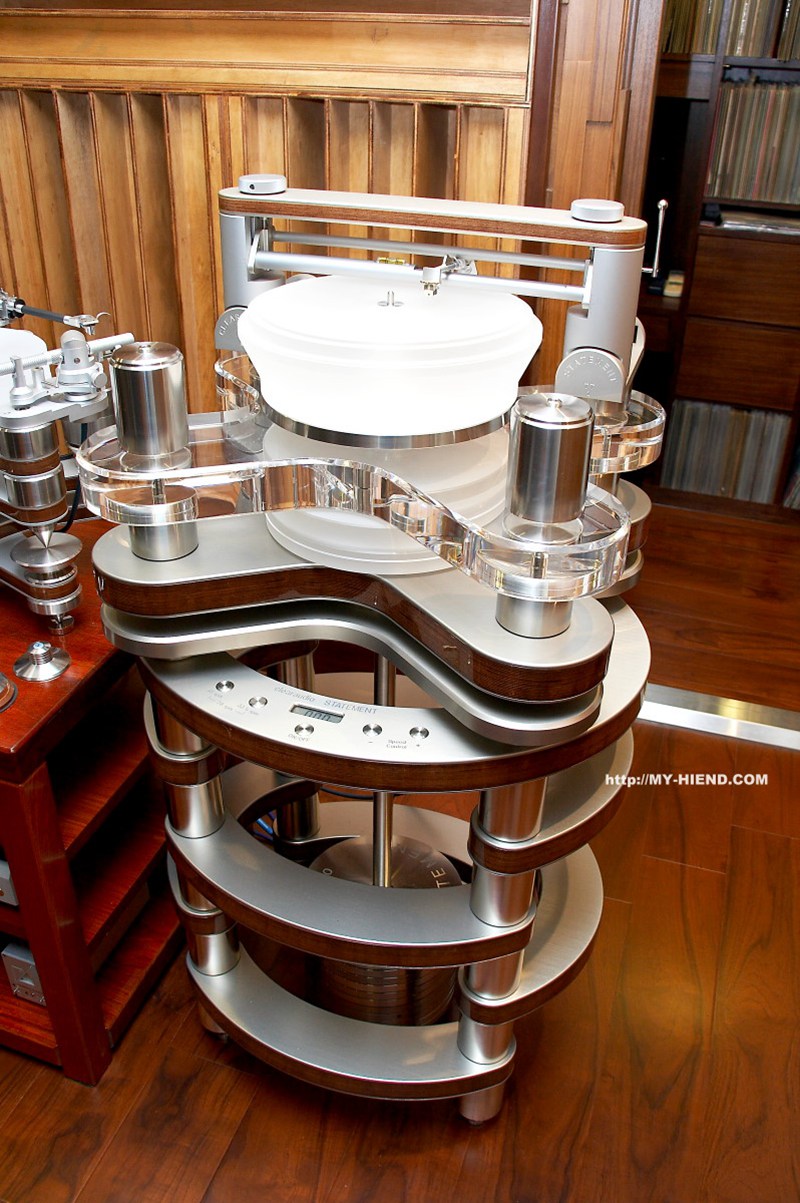

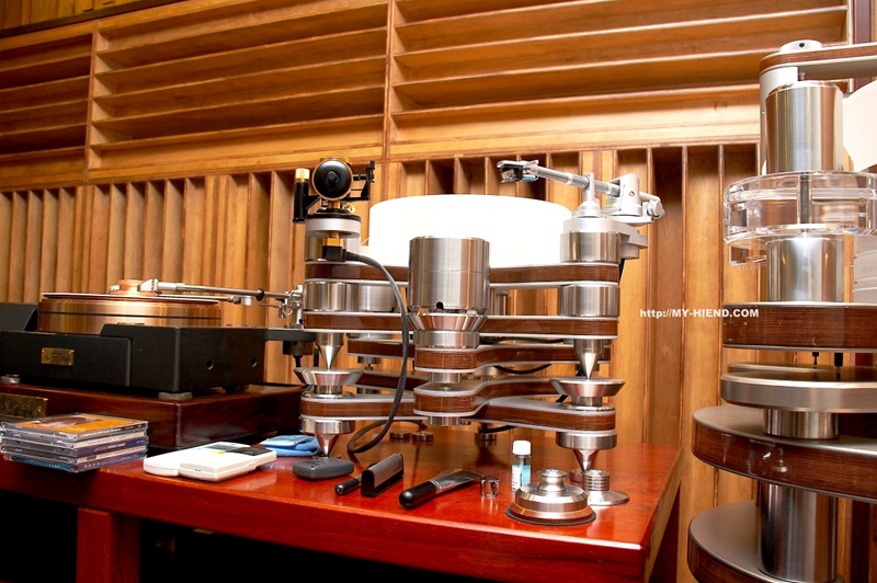

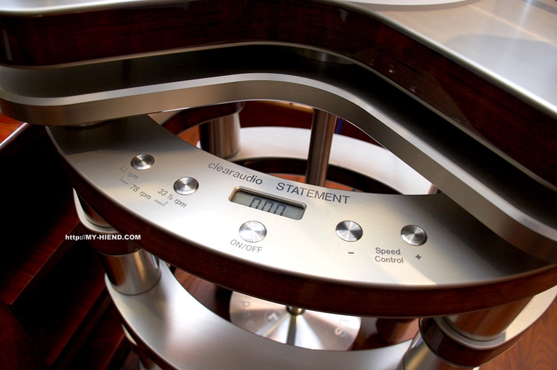

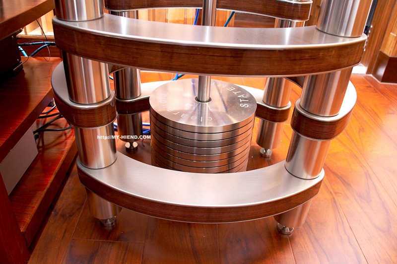

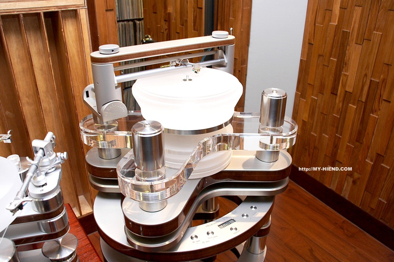

拥有Rockport System Ⅲ Siriu或Clearaudio Statement可能大有人在
但同时拥有两个的应该非常少

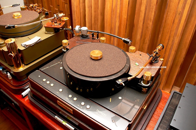

这两台唱盘也是当天主要聆听的LP系统

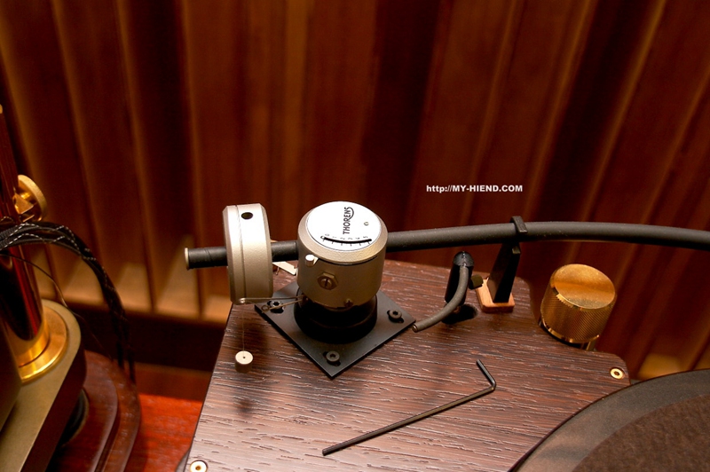

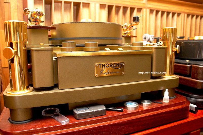

Thorens 称做是LP盘的经典,早期的Reference数量更是稀有

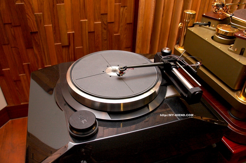

又一部Thorens,可看出将军对Thorens的喜爱
Thorens Prestige

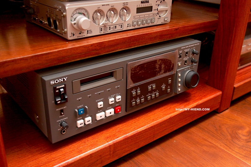

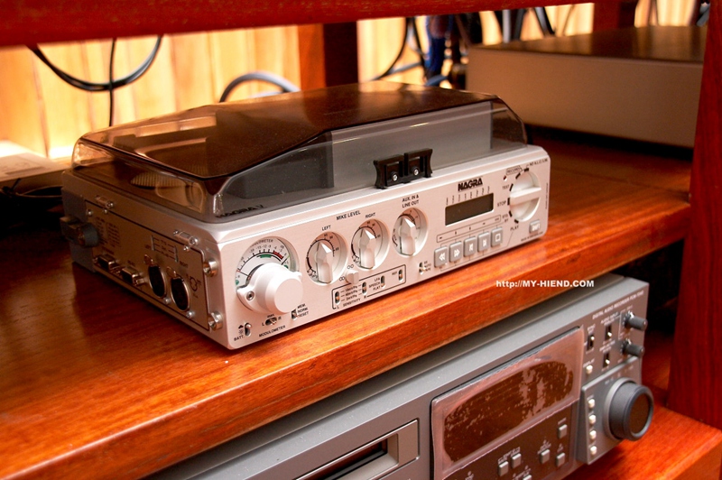

这台Nagra好像是先晾在这...

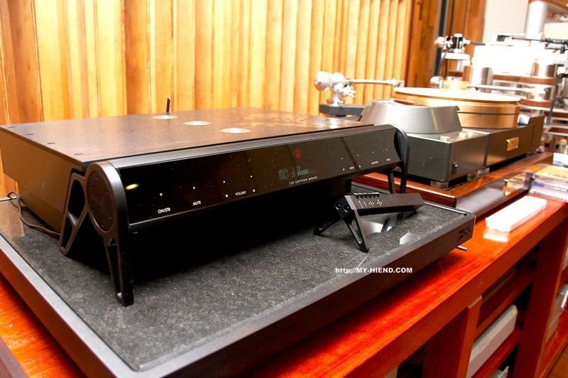

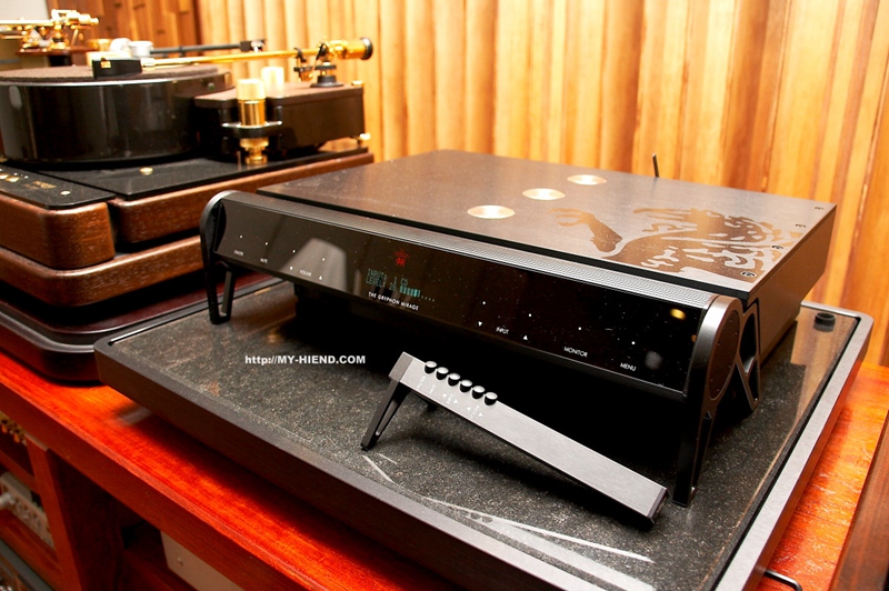

前级Gryphon Mirage
放在HRS上

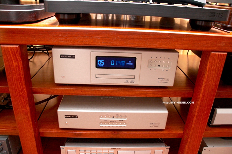

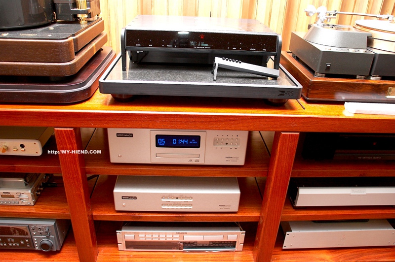

数位讯源
EmmLabs

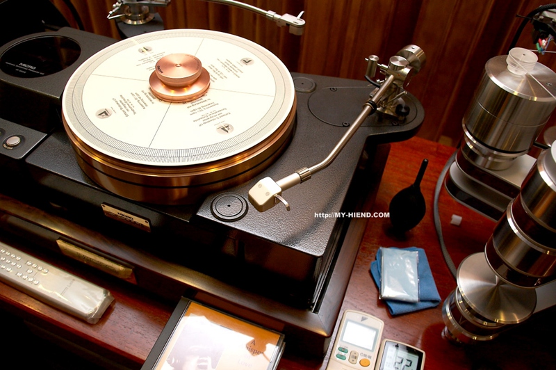

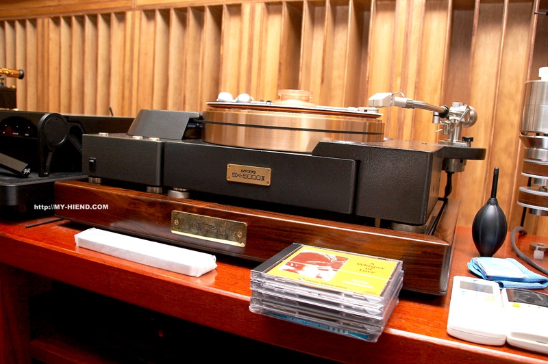

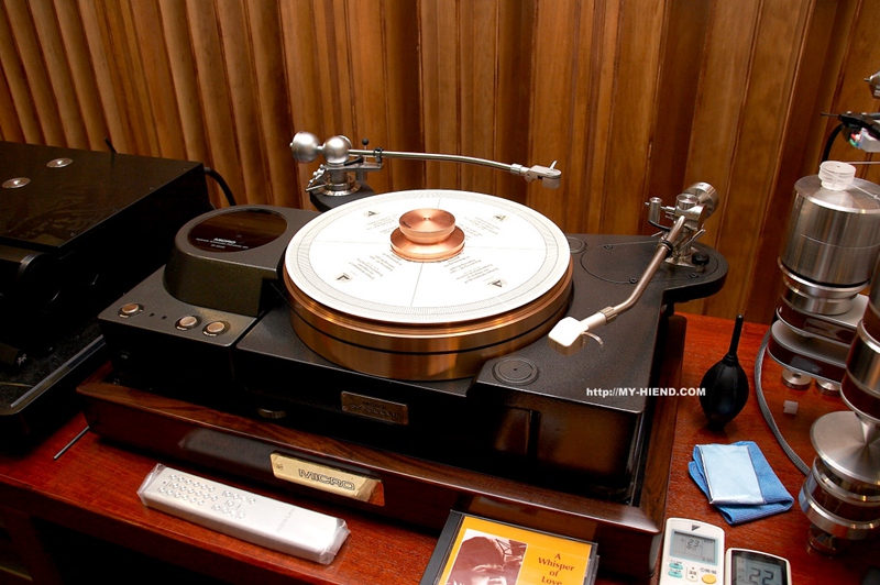

又一台绝版经典:MICRO SX-5000 II

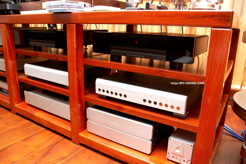

这个底座可是整组取其需要用到的部份而已
或许一般人的思考方式并非这样 (太可惜?)
但将军这样的作法或许才是正确的解答!

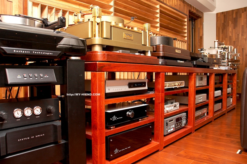

这个音响架由老陶所做,其为完整无接合的实木所制成....
应该很难再到这么大一片的

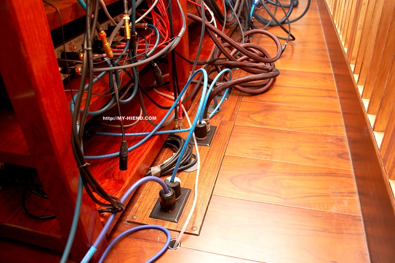

器材后方留了一个人可走动的宽度以方便换器材或线材

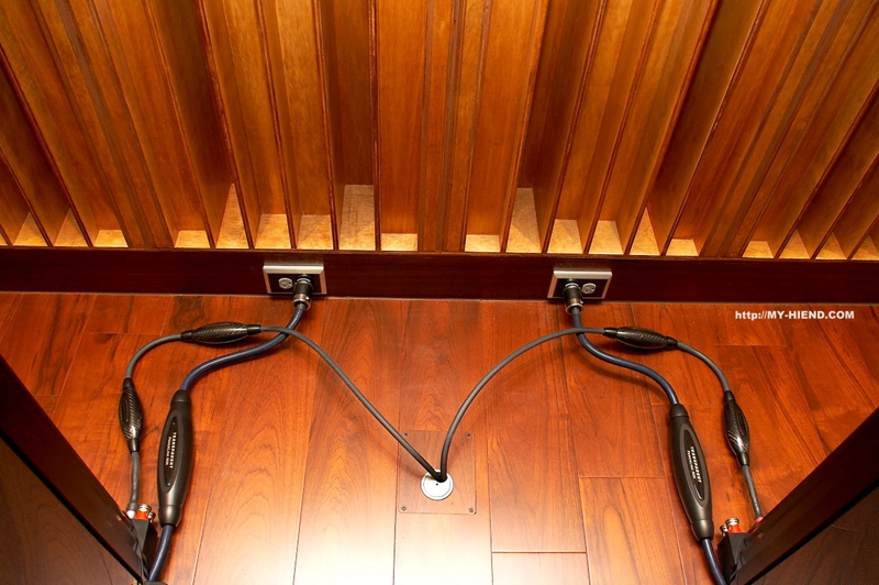

每一个璧插都是独立的回路
非音响的用电则是另一个电箱,这个据说是用来插吸尘器的

这块向上亚老陶特别订制的寮国花梨,光是面板就长约340cm,宽约65cm,厚约6cm,整块无接缝.
其余的隔板或脚柱等等也都是寮国花梨的实木!!是非常难得的好木料.
组合时因过于庞大,必须由五人共同组装,预估光是柜子的重量就约200kg左右.

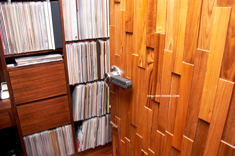

位于音响室后方的小房间是用来摆软件的
当然这道门也要考究
防潮箱里满满地都是唱头
Canon EOS-1
应该是将军最一般的收藏了

想请教摆位的问题?
最后的位置是如何决定呢?低音看起来似乎是朝外打
但最近看rockport原厂的摆位,似乎是向内打,而且离后墙蛮远的
室内吸音处理较多
http://www.ultraaudio.com/twbas/twba...9_rockport.htm
另外可以麻烦小叶大大,是否可以就整个原始视听室的设计,电源的安排
做较完整的介绍:P
必竟将军大大这次投下的人力物力,应该也算是台湾hi-end界中属一属二了
不好好仔细介绍一下怎么对得起ㄧ群口水流满地我辈的期待
麻烦了:*

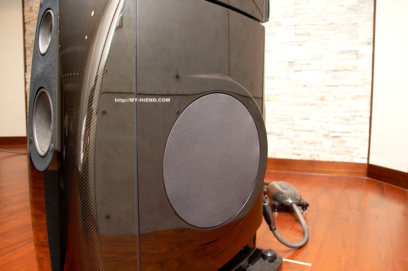

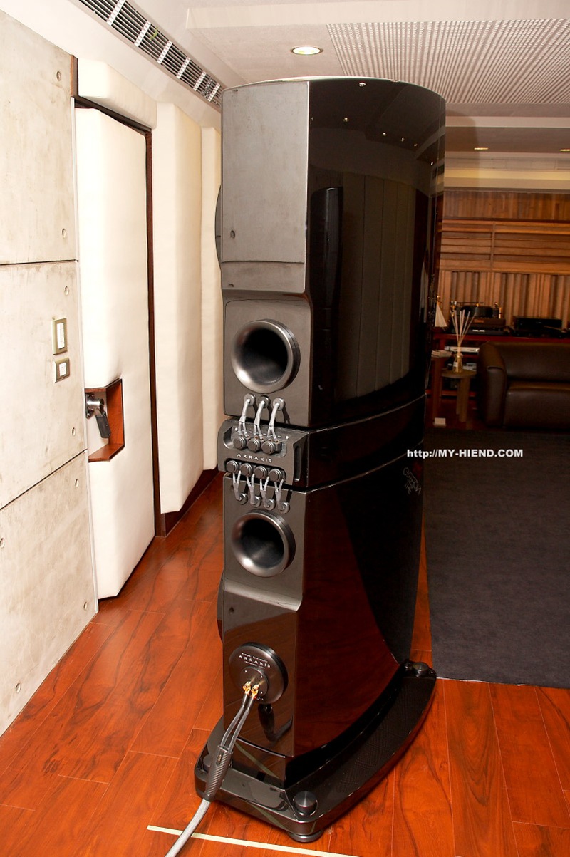

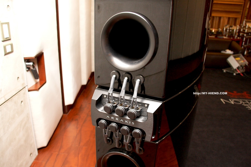

我先来简单说明喇叭摆位的问题,至于电源的部分,由于都埋在架高的地版下,小叶要拍也拍不到!!
所以改天等我有空将装潢的过程照片整理好,再来说明!!
在国外,大都的照片都显示Arrakis的用家都将低音朝内摆;其实一开始,我的Arrakis也是将低音朝内摆,如此,在我的空间会得到焦距更凝聚,更深的音场(和现在比).
但也因为低音朝内摆,低频能量会多少抵销一些,音场的宽也没现在的优秀.因此,决定尝试将低音朝外摆,发现的确可得到更扎实且深沉的低频能量,音场也更为宽阔;但为求得比较象样的焦距和定位,内倾角度摆稍大一些(也不能太大).
由于在国外,独栋的大都是木制建筑,喇叭的背墙也不容易见到水泥墙,这相对的会影响到最后用家的喇叭摆位决定方式.
我目前的喇叭离背墙约3-3.5M,原因是背墙也是不平行的对称.
但我也不能再往前拉了,因为比例不对,相对的喇叭过度的往聆听位置前进,听起来也不舒服!!
以上是有关目前喇叭摆位的大致上状况,提供参考!!

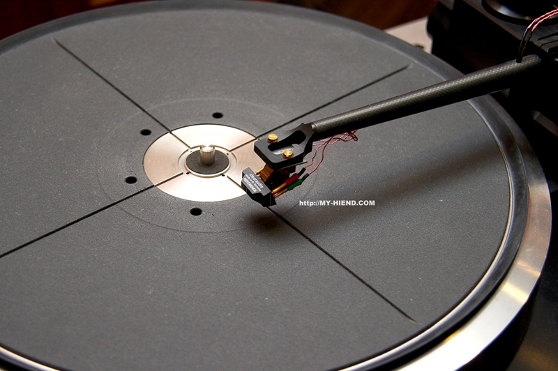

将军大:
6.好像是Kiseki Lapis Lazuli. 不过这些唱头除Ortofon spu
(classic gm or Meister Silver GE )外,好像都是1985~1990间的mc.
足见将军大的资历多深阿,真是佩服佩服。
不知将军大对FM222、BOULDER 2008....唱放的使用心得为何?
可否提供大家了解阿?!
那颗SPU是classic...!!

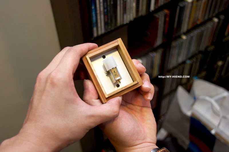

帮小叶补充一下:
这颗光悦玛瑙不是近代的光悦玛瑙!!
它是70-80年代真正的老光悦,大小足足比现今的光悦大了1/4!!
除了我手上这颗,在柏奇音响那里也有一颗!!
要说甜,这颗才是真的够甜!!

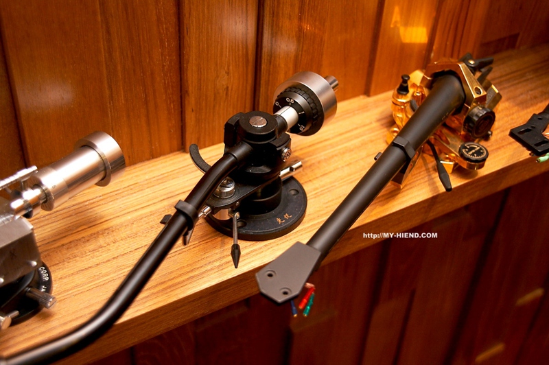

Fidelity Research fr14, fr64, fx64, fr64; SAEC WE-308SX, kOETSU sa1100d, Sme V, Graham 2.2, Phantom B-44.
将军大对 ikeda tonearm 情有独钟
fr, saec, graham 三者有何差异可否提供意见供大家分享

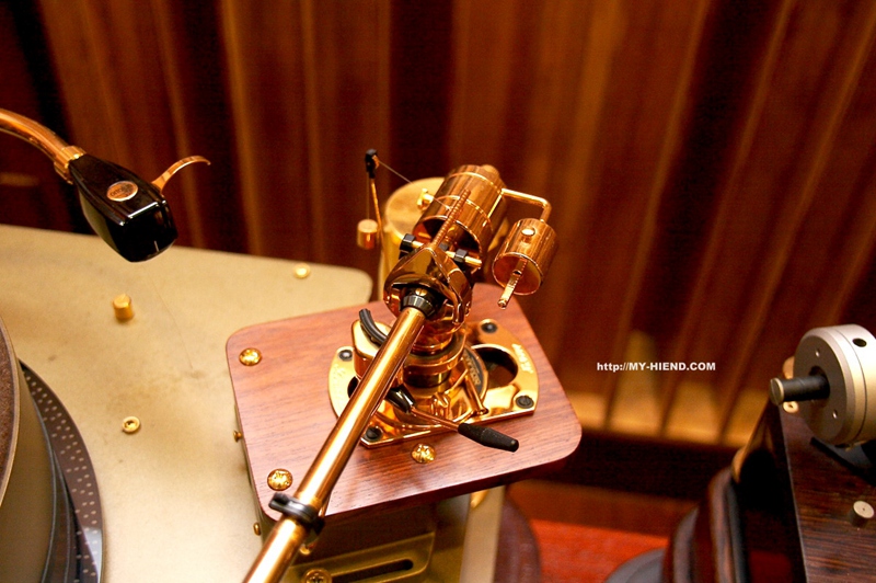

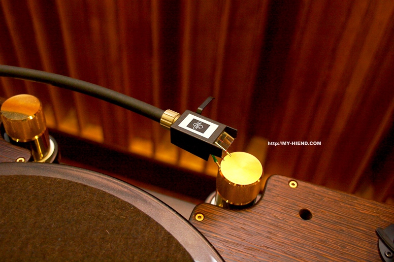

是的,我对池田先生的作品都特别喜爱;其实仔细观赏,每支唱臂都是一件艺术品,池田先生的作品当然也不例外!!
小叶大来家访时,忘了拿出好东西让他拍照,现在帮小叶大补上:FR66S和FR66fx....!!
FR的长臂本就比较少,而我偏偏又特别喜爱FR66S这种重质量的12"长臂,所以我有2支;至于FR66fx,虽然名气没有66S来的大,但市面上要看到其实比66S更难见到!!
现今IKEDA IT407的有些概念,其实在FR66fx身上就可以看的到了!!

为何在此会提到IKEDA9 EMPL呢??因为是一个对照!!
我手头上的所有唱头,除了ClearAudio的goldfinger V2和Insider Reference Wood之外,就属IKEDA9系列的解析力和讯息量最优.
goldfinger V2,我个人认为应该是到目前无止(将来不知),我听过无论是解析力和讯息量,都是最一等一且最令人为之惊叹的唱头.
或许我如此说,有人不认同;但,若有机会听到时,就能了解我的形容用词.
只是,若听不到我所说的,那么搭配goldfinger V2的周边系统是些甚么??
例如唱臂,唱盘,唱放...等等,倒是要先琢磨些.

不必担心,每支唱臂都落在直径3cm的孔座里,非常安稳!!

所以,昨天去买了一台叫4U2SET的频谱分析仪!!
小巧方便,功能也挺多的(研究中),不过至少已经先了解RTA(频谱分析)的部分,其他如残响(混响)时间,EQ, 等化(均衡)器计..等等,就等有空再慢慢玩啰!!
至于RTA(频谱分析)的部分结果如何??
除了30-40左右有凹陷之外,其余都在我满意的范围内!!
只是,这只是参考用,至少知道花了这么多精神的空间是个甚么底!!
虽并不能代表绝对的好声,但至少知道是迈向好声的第一步!!

唱臂设计的理论基础各家不同调,
将军大认为何种设计才能被称为经典?
早年,我喜欢单点臂,如日本的Audiocraft,其次是SAEC的双刀!!
后来又喜欢上SME的长臂,接着又迷上重臂!!
说真的,要在此说各家理论的长短,我实无资格,因为我尊重每个原创者!!
所以个人偏好的经典,除了直切臂之外,"长+重质量"的重臂,如FR66系列和IKEDA IT407,的确是我个人偏好的首选.
另外,说到长臂,不得不提到这支SAEC506了!!
这支臂也的确经典,可惜的是原厂没有在唱臂上附加举臂器(需另购)!!
虽说唱臂的最佳举臂器就是自己的手,但遇上过于娇贵的唱头还是会怕,所以使用上不方便!!
久而久之,这支SAEC506就只能放在公司当艺术品自赏了!!

透过无数的管道,付出相当的铜臭,终于找到最爱的Micro SX8000II,圆了梦.
更重要的是,品相一流,极美!!
下周安排进来台湾!!
