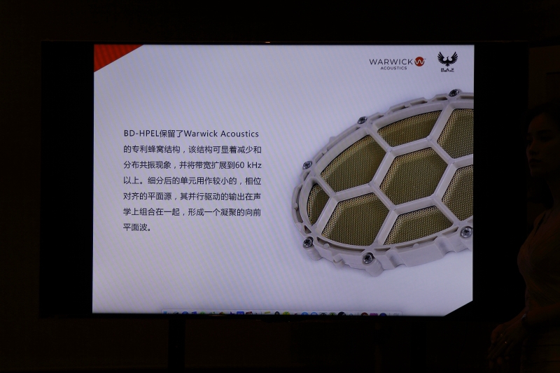

BD-HPEL保留了Warwick Acoustics的专利细胞结构设计,该结构可显著减少和分散共振现象,
并将频宽扩展到60 kHz以上。细分的单元充当较小的、相位对齐的平面源,跟并行驱动的输出结合在一起在声学上形成一个紧密结合的平面波前。

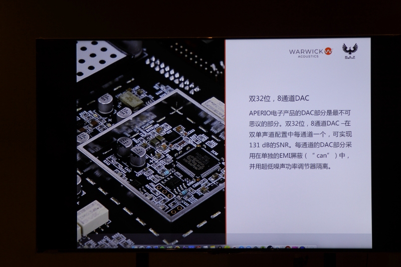

APERIO的DAC部分采用了最新技术 - 双32位、8声道DAC – 在双单声道配置中每个声道有一个,可实现131dB的SNR。每个声道的DAC都放置在单独的EMI屏蔽盒中,并由隔离的本地超低噪声功率调节器供电。APERIO具有非常独特的电平控制(音量调节)配置以保持音质。
