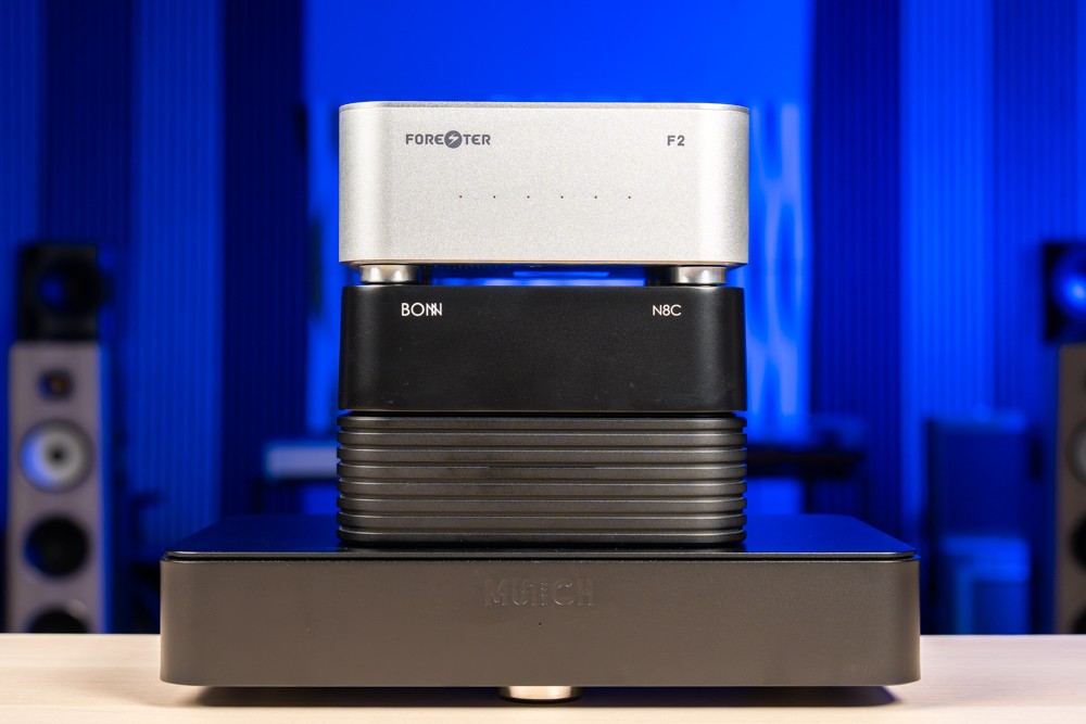

好,讲到这里,差不多知道建构数位串流前端的「玩具」,有哪些可以玩了,数位串流播放器是第一关,第二关则是「基础建设强化」,升级音响级网络交换器,然后用线性电源强化稳定直流供电。

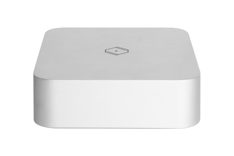

以 Silent Angel 这四部器材来看,实战的第一步,就是要在 Munich MU 与 Rhein Z1 Plus 之间,择一购买,这个「抉择」在于是否需要数位串流播放器内建 DAC。
以 Munich MU 来说,处理器使用 双核心 Cortex-A72 1.8GHz+四核心 Cortex-A53 1.4GHz(六核心),运算能力很好,并支援 SSD 扩充,最高 4TB M.2 NVMe(机器不含硬盘),串流服务支援 Tidal、Qobuz、Spotify Connect、Roon Ready、Airplay 2、DLNA、网络电台、MQA,差不多涵盖目前所有的需求了,而且 Munich MU 的 DAC 采用 ESS SABRE,也是目前主流 DAC 芯片。

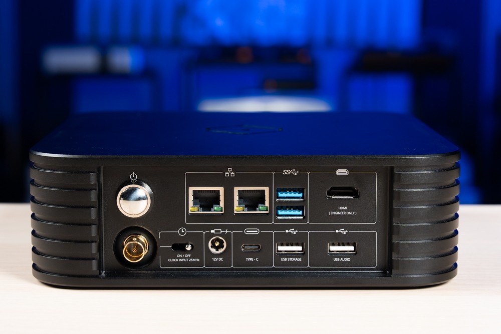

要跑 Roon Core 选 Z1 Plus
但是,假如您已经有独立 DAC,那就可以考虑 Rhein Z1 Plus,此外,假如您有跑 Roon 的需求,那么也应该选择Rhein Z1 Plus,这是数位串流前端搭配最重要的差异。
Munich MU 是 Roon Ready 的播放端点(endpoint),但是不能跑 Roon Core,可是 Rhein Z1 Plus 采用 Intel 四核心 CPU,可以安装 Roon Server 套件执行 Roon Core,做音乐数据库在线线下整合管理。

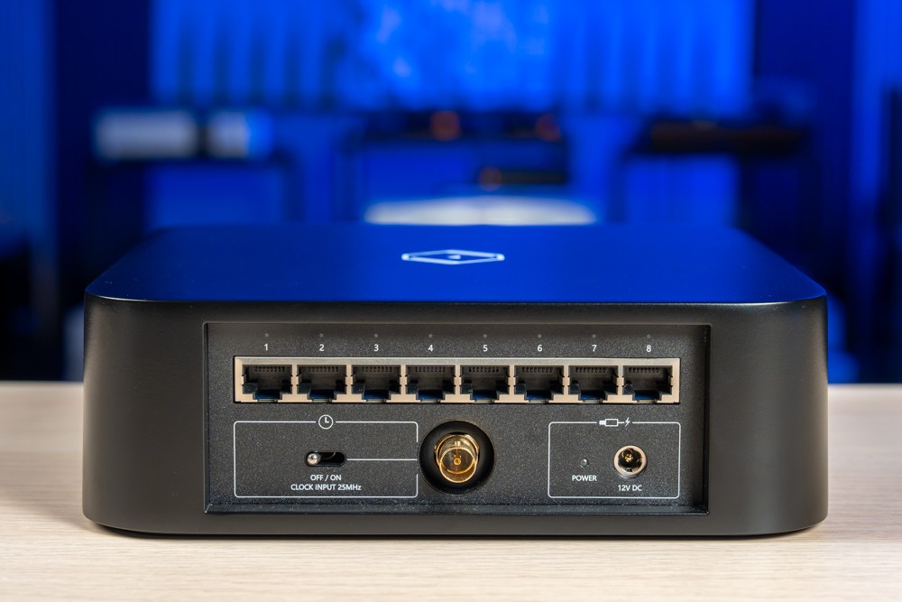

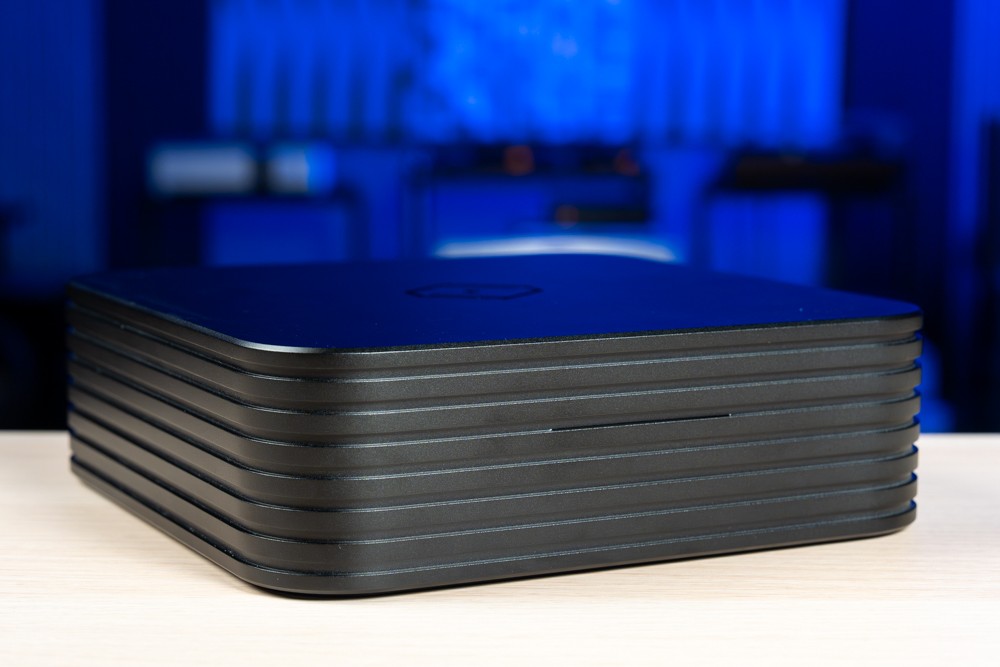

所以,Silent Angel 主打的「三件套」,就是 Z1 Plus 跑 Roon Core,管理音乐数据库与运算,经过 Bonn N8C 网络交换器,提供干净的网络音乐资料传输,送到 Munich MU,做 Roon Ready Endpoint,输出类比音乐讯号。
您看,Bonn N8C 网络交换器的角色跑出来了,这部 8 埠网络交换器,内建 TCOX 温度补偿晶体振荡器,维持校正时钟稳定工作状态,降低时基误差,把它摆在 Z1 Plus 与 Munich MU 之间,就是干净的网络讯号传输桥梁。
