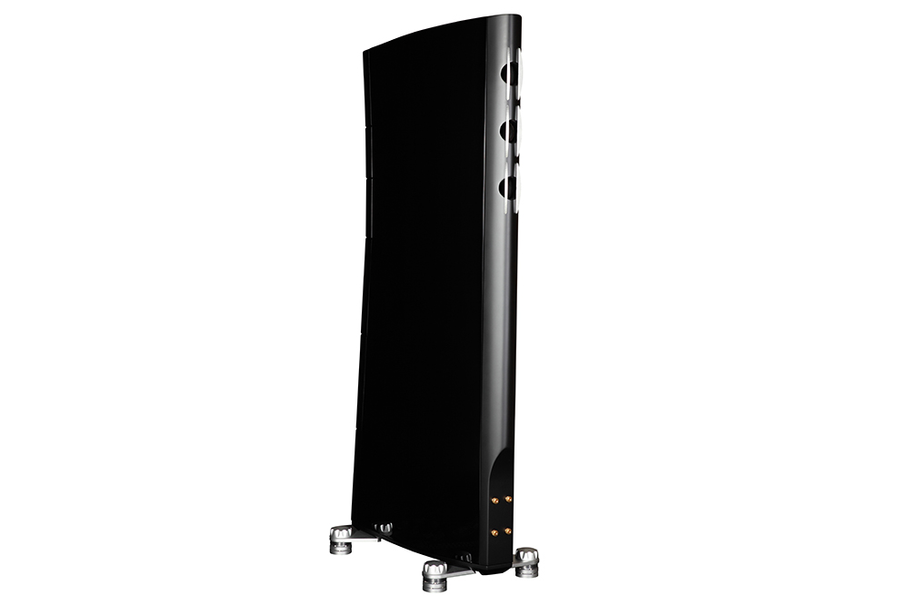

摘 要:丹麦的Raidho的TD系列有着特别的振膜,你听过陶瓷振膜,你听过钻石振膜,但你听过钽-钻石振膜吗?
丹麦的Raidho的TD系列有着特别的振膜,你听过陶瓷振膜,你听过钻石振膜,但你听过钽-钻石振膜吗?TD系列的钽-钻石振膜一共有五层复合,具有高内阻、高刚性的特点。高内阻,是为排除谐振带来的音染;高刚性,就减少盆分裂的失真。这样物理性质优异的振膜,配上Raidho精心研发的磁力系统,具备精准绞绕的音圈和磁力超过1.1特斯拉的磁铁,如此一来,就可以精准控制单元。
TD系列在2019年推出了最新款TD3.8,这款音响在众多Raidho音响里算是异数,因为他们罕见地用上了8吋的低音。Raidho音响追求的是快速、敏捷、低失真、大动态。因此他们高阶音响多采多单元阵列方式,以求更大动态和低频延伸。TD3.8则是他们面向市场的诚恳回应:透过大尺寸单元的应用,让音响看起来更大气,而且低音更澎湃。
高音单元仍是Raidho所擅长的自家制作铝带高音,但新版的铝带高音强化了磁力系统,并改变了背后用来吸收背波的腔室。这样的新铝带高音进步多少?原厂表示,原本的铝带高音失真已经很低了,TD3.8的铝带高音竟然还可让失真降低35dB,且还提升了整体效率达2dB。搭配位于铝带高音上下的钽-钻石中音,让TD3.8的声音达到Raidho原厂所认为的新境界。
TD3.8的箱体和分音器也经过全新设计。分音器特别增加了频率响应外的滤波、降低失真、提高了承受功率值并提升了发声效率。原厂更表示,他们对TD3.8的易驱动很有信心,用家大可使用各种扩大机来推,TD3.8都能忠实且活生地呈现更多音乐里的讯息。
