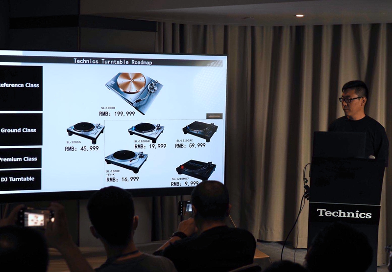

 松下家电(中国)有限公司 电视数码视听统括部 数码视听课 课长辛丰为大家介绍本次引入中国的黑胶转盘,并宣布各个型号的售价。

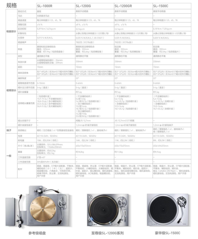

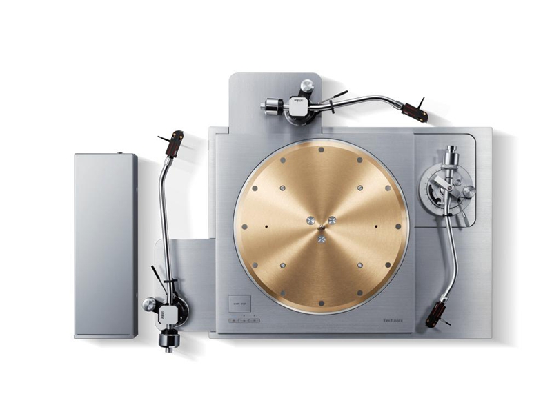

本次发布会上带来的参考级直驱黑胶唱机SL-1000R是属于HI-END级别的产品,以无所不用的方式打造的极致产品,面向高端音响玩家。而SL-1200G、SL-1200GR属于中端产品定位,以最初的SL-1200作为蓝本所复刻出来的经典型号,面向进阶音响玩家以及专业DJ人士所使用。SL-1500C则是入门级别产品,面向的是初接触黑胶的玩家,用不太高的价格就可以感受到高品质的黑胶声音。Technics通过清晰的市场定位让不同层次的音乐爱好者都有对应的选择。

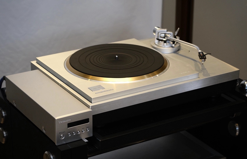

本次Technics发布的新产品中最为瞩目的应该是参考级直驱黑胶唱机SL-1000R,这个转盘可以说是融合了Technics几十年来做唱片的心得和技术所打造出的一款超级直驱唱盘。
最新引入的无芯直驱马达把直驱的唱盘的可靠性与稳定性再次提升上一个新的台阶,更低的更低抖晃率以及转速的稳定性都是提升音质的制胜关键。独特的马达隔离设计也进一步提升唱盘拾音时候的信噪比达到前所未有的水平。此外,还有唱盘的抑制谐振处理,以及高精度的控速设计和多臂座设计,都能体现着Technics决心开发超级旗舰转盘的决心和信心。

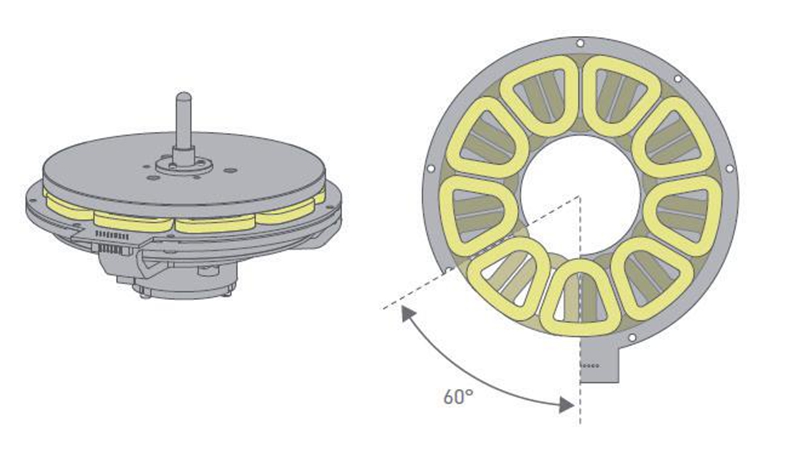

无芯直驱马达
构成直驱唱盘核心的马达是基于为2016年推出的SL-1200G所开发的无芯直驱马达,并进行了进一步改进。为此新开发的双线圈、双转子型无芯直驱马达在两侧都有12极、18线圈驱动的线圈,具有足够高的扭矩,可以驱动重磅级转盘(约7.9kg)。两侧的线圈抵消60度,提高了基板的刚性,抑制了微小振动并减少了自感现象。这些改进实现了0.015%或更低抖晃率的稳定旋转,被认为是测量的极限。此外,支撑重磅级转盘的止推轴承使用特殊的工程塑料,以提供较高的刚度和可靠性。

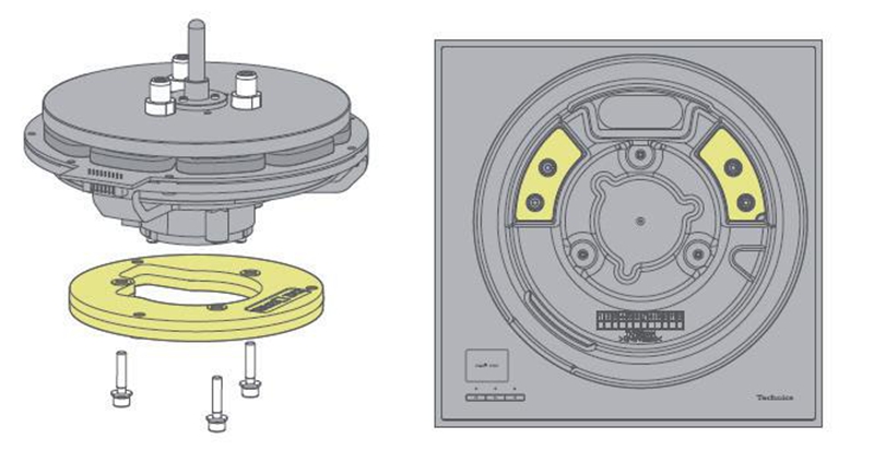

抑制不必要的马达振动
为SL-1200G开发的马达作为直驱马达的平台。双线圈、强化止推轴承和增强刚性的底座共同营造了低重心的稳定马达。通过在底座底部安置两个具有高刚性和高比重的不锈钢砝码,保持了刚性和低重心。这些防止不必要振动的彻底措施有助于实现令人惊叹的旋转精度并改善信噪比。

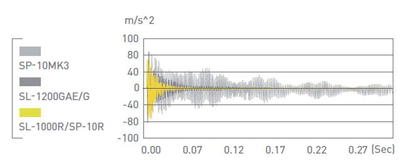

唱盘转盘将钨砝码放置在10mm厚的黄铜砝码的外围,这些钨砝码具有非常高的比重且难以加工。黄铜砝码被层压到铝压铸件上,使转盘总重量达到了约7.9kg,惯性质量约为1 ton-cm。背面也附着了用于消除有害振动的消音橡胶,从而形成3层结构并实现了高刚性和出色的减振特性。

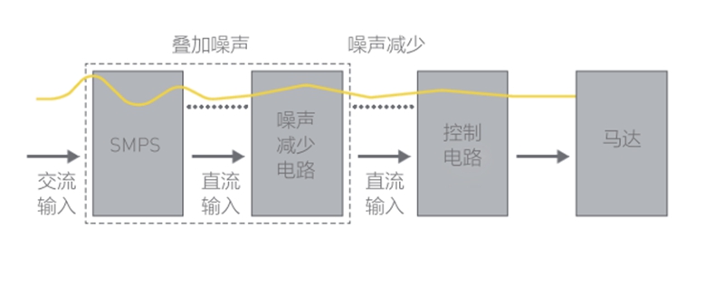

独立控制单元的概念「SL-100R」独立控制单元
控制单元与主单元隔开,以抑制有害噪声对主单元的影响。使用了开关电源来实现对高扭矩提供良好调节的电源电路。为了降低拾音器受到的噪声影响,开关电源采用了独特的技术,通过新开发的"有害噪声降低电路"提供噪声最小的电源供给。此外,为了尽量减少通信过程中的噪声,在主机和控制单元之间安设了一个高度可靠的系统,以抵抗外部噪声的影响。这些彻底的降噪措施实现了世界最高水平的信噪比。

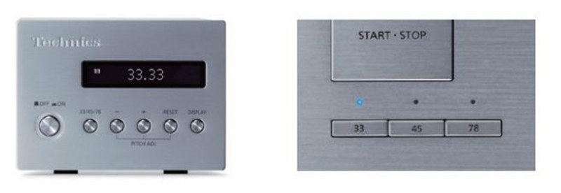

精密调节和旋转指示
该唱盘不仅支持密纹唱片(33 1/3转/分钟)和细碟(45转/分钟)等模拟唱片,还支持粗纹唱片(78转/分钟)。旋转(每分钟转数)也可以通过控制单元设置至两位小数(最大±16%)。OLED显示器还能够显示旋转精度,精确度可以达到两位小数,因此用户既可以听到也可以看到极其精确的旋转。

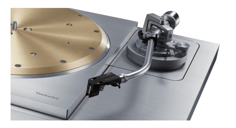

唱臂的概念「SL-1000R」
高灵敏度唱臂
为了使唱臂能够精确跟踪唱片的旋转,Technics使用了传统的静态平衡S型通用唱臂以及轻巧、高阻尼的镁制唱臂管。万向悬架结构唱臂使用高精度轴承。技艺高超的日本工匠会进行所有组装和调整,以实现很高的初始运动灵敏度,从而精确地追踪切入唱片的凹槽。OFC用于内部布线,这样从唱头中继而来的音乐信号不会衰减,也不会损失切入唱片的音乐能量,从而产生非常生动的声音。
唱臂底座
安装唱臂的唱臂底座与唱盘部分紧密相连。与含有唱臂安装结构的唱盘底座部件相比,唱臂轴承、唱盘轴承、唱针位置的关系始终保持不变,从而提供了一种结构,最小化了转盘底座材质刚度引起的振动影响,并且最大化了唱臂性能。可选配其他唱臂底座,除了标准唱臂之外,还可以安装SME或0rtofon现有的短型或长型唱臂(最多可安装三个,包括标准唱臂)。

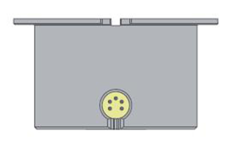

高品质端子
使用镀金的5针DIN端子,让用户可以选择所需的唱机连接线。集成的机械加工高刚性铝制外壳也可防止外部噪音干扰拾音器。

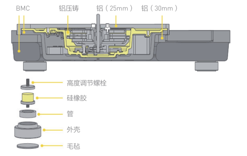

刚性壳体和高阻尼硅绝缘子
壳体采用2层结构,由BMC(团状模塑料)和30mm厚的铝顶板组成。唱盘部分是由BMC、铝压铸和25mm厚的铝顶板组成的3层结构。不同材料的5层结构组成了整个系统,确保有足够的刚性。制成壳体的绝缘子由特殊硅橡胶制成,具有高振动阻尼特性和长期可靠性。使用微孔聚合物制成的圆柱形管进行加固,以吸收水平方向的振动。这些部件安装在具有高比重的锌压铸外壳中,用于隔绝外部振动。
