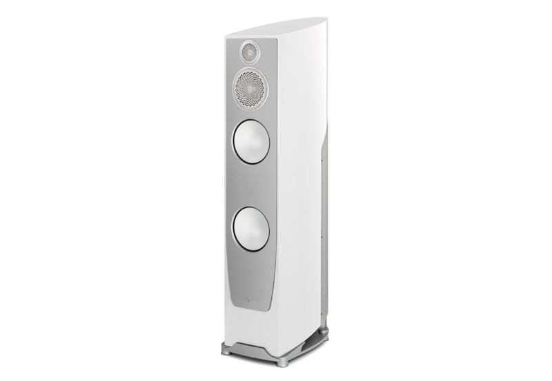

Persona 9H从头到尾,由里到外都是全新设计,如果光看外观,实在很难想象这是Paradigm音箱。目前,Persona系列共有9H、7F、5F、3F等四款落地式音箱,B书架型音箱一款 、C中声道一款,以及Sub超低音一款。在这几款音箱中,低音单元全部都是采用电子分音,而非传统被动式分音,至于高音与中音之间则是被动式分音。此外,高音单元与中音单元都是采用99%纯度 Truextent Beryllium振膜,只是中音单元的尺寸会有7吋或4吋二种罢了。除了Persona 9H属于半主动式设计之外,其他型号全部都没有内建扩大机,属于传统被动式音箱。这个铍振膜是来自美国犹他州的Matreion公司,他们开采铍矿,并且制成铍箔,再按照Paradigm的要求制成铍振膜。Paradigm拿到铍振膜之后在自家厂里组装成为单元。
为何要采取半主动设计?许多人一定有疑问。先说低频延伸能力,如果低频没有采用主动设计,想要把低频延伸到20Hz,势必要有更大的箱体,如此一来太太可能会不喜欢这个丑陋的大家伙。使用主动低音,就可以把箱体容积大幅缩小,而且低频甚至可以低至14Hz。既然主动设计那么好,为何高音与中音要采用被动设计?一方面是要让用家有搭配扩大机的机会,不同的扩大机会产生不同的高、中音表现能力。另一方面是不想以ARC来改变高、中音的声音特性,所以只让ARC空间修正系统在500Hz以下运作。
 Persona 9H的外观非常现代,浑身上下没有一处直角,面板是金属,侧面是弧形,音箱单元也是金属振膜,背后还有金属镂空网罩与金属底座。

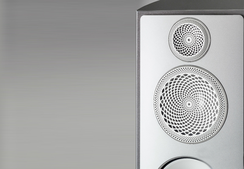

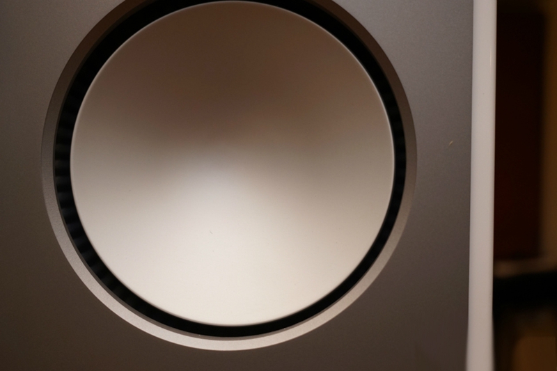

高音与中音铍振膜
从正面看,Persona 9H只有四个单元,一个1吋Truextent铍振膜高音单元,一个7吋Truextent铍振膜中音单元,二个8.5吋X-Pal长冲程低音单元,其实箱体里面还有二个8.5吋低音单元,二二相互抵销运动时的震动。而所谓半主动就是箱内内建二套700瓦后级,每对低音体各有一套以DSP控制的700瓦D类后级驱动,所以共有1,400瓦,如果是峰值输出,更高达2,800瓦。它的带宽19Hz-45kHz+/-2dB,平均阻抗8欧姆。箱体则是以金属、七层木材复合材料层积压模制成,内部以厚厚的MDF板补强,加上有扩大机,所以才会那么重。您知道吗?这个箱体的七层材料之间每层之间都加了阻尼材料,想要把它固定成行非常困难,我去采访时就已经看到厂方自己做了一个箱体的模子,以这个模子高压加上微波,才能让箱体的形状定型。定型之后再以5轴CNC削切而成,加工难度很高。
没有直角,无网罩
仔细观察Persona 9H,您会发现它浑身上下没有一处是直角,也没有一处是二二平行的箱体,不是弧形就是斜面,这样的设计能够有效消除箱内背波产生驻波的可能。再者,Persona 9H的箱体边缘全部都是圆角,这也消除直角边缘会产生的声波绕射现象。声波绕射有什么负面影响?会产生另外一个假声焦点,模糊了音场中的定位感。甚至,Persona 9H是无网罩设计,只有高音单元与中音单元前面有所谓的Perforated Phase-Aligning金属镂空保护罩,这二个PPA保护罩直接锁在金属面板上,不能拆下。省略一般网罩的好处是去除了网罩本身带来的声波绕射影响,而高音单元与中音单元各以Perforated Phase-Aligning罩住的原因 ,一方面是要保护铍振膜不被接触到,另一方面则是利用这种有机扩散图形来避免高音单元、中音单元的相位差抵销或增强现象。
说得更仔细些,就是PPA网罩可以把反相的声波挡住,让这些反相声波不会干扰到正相声波,并藉此提升高音单元与中音单元的声波扩散角度,让用家可以有更宽的Sweet Spot。而在箱体的底部,特别以金属做成一个如高跟鞋般的金属支架,让箱体底部悬空,避免地板的震动直接影响到箱体。您看,Persona 9H的每一个细节都设计得多么仔细啊!

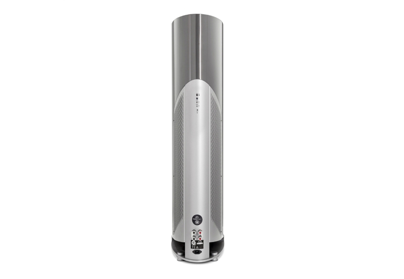

Persona 9H箱体正面有一块铝合金板,音箱单元并非直接所在铝合金板上,而是直接锁在箱体上,那块铝合金板主要是要强固音箱箱体正面,降低箱体震动。而在音箱箱体二侧下方与底部则是以金属制成,二侧还设计成镂空,让内建扩大机与ARC相关线路能够有良好的散热功能。

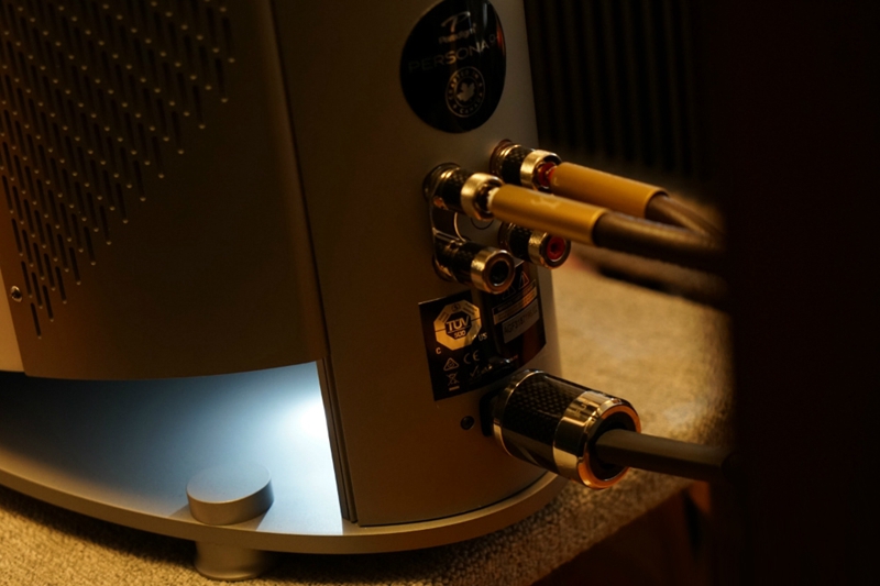

在音箱背面的上方,有几个一般音箱不会有的装置,第一个是ARC空间校正系统的On/Off,这是用来比较用的,让您听听看修正前与修正后不同的声音。第二个是Sweep测试讯号的开关,有三种模式,长按大约二秒就会启动,短按会暂停频率扫描,一直停留在你按下去时出现的频率。再长按,就会解除扫描测试频率,不过实际测试时,测试频率是从计算机送出的,此处的Sweep频率是用来让音箱所附的麦克风收音测试之用。或许有人不知道什么是Sweep频率,其实就是由高到低或由低到高的连续扫描频率,此处是从125Hz往下连续扫描到20Hz,那声音就好像我们在唱黑胶唱片时按Stop,转盘慢慢停止时所听到的声音。

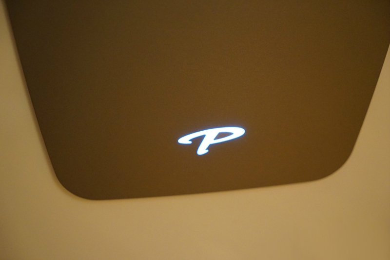

第三个则是Power LED,也就是面板上那个P的亮度切换。第四个是Ambient LED,也就是底下「高跟鞋」底部的情境灯光亮度切换。第五个则是USB槽,那是连接PC与音箱之用。再往下看则是二组Furutech的Bi Wire音箱线端子,以及电源线插座,原厂附了二条相当粗的电源线,真贴心。

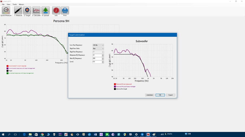

了解了Persona 9H的整体设计观念之后,接下来要讲ARC。Anthem Room Correction是Anthem所研发出来的空间修正软件,以往只用在Anthem AV环绕扩大机上,现在因为他们同属Paradigm集团,所以也被用在Paradigm的音箱上。与一般不同的是,ARC测试时麦克风摆放的位置不是一个点而已,至少可以放在5个点来测试,至多可以放在10个点来测试,多点测试的目的是要让最佳聆听位置更为宽广,不是只有一个皇帝位能听。在使用ARC时,有一个观念必须建立,那就是事先正确的音箱摆位还是很重要,因为在良好的音箱摆位下,ARC所需要修正的范围比较小,如此一来可以让修正结果更精确。如果音箱没有摆在适当位置上,ARC启动之后必须大幅修正,如此一来会增加ARC的负担。所以,使用ARC之前,还是必须先为音箱挑选一个最适当的位置。
到底ARC是怎么动作的呢?简单的说,就是当您启动事先下载到计算机的ARC软件时,软件就会从计算机送出测试频率,从音箱发出,此时麦克风就会接收这些测试频率,输入计算机中。计算机收到这些扫描频率之后,就会自动计算应该修正的地方,然后反输回音箱由内部的DSP记忆下来。请注意,Persona 9H的ARC不会去动到500Hz以上的频域,所以不会改变原本的音质与声音特质,但是因为低频已经修正,所以整体听感都会改变。当然,这是正面的改变。
附测试麦克风
重点来了,要如何使用ARC?第一、每对ARC都附有一支麦克风,麦克风脚架、二条USB连接线(一条连接计算机与音箱,一条连接计算机与麦克风,所以计算机至少要有二个USB插槽)、软件光盘。这支麦克风是经过测试校正的,上面有序号,您要先上官网,anthemav.com/arc,找到这支麦克风的测试校正档案,将它下载到您的计算机里。
再来,先把光盘里的ARC软件下载到计算机里,再上官网找找看是否有最新软件版本?如果有最新版本,把它下载更新(请注意要选与Persona 9H兼容者)。对了,计算机操作系统必须是Windows 7或更新的版本。接下来就是跟下载一般软件一样,要经过设定过程。设定完成之后会有ARC图标在计算机桌面,点选它,打开选单,按照指示开始跑ARC。
请注意,测试时如果有太大的背景噪音,会影响测试精准度,所以室内要尽量保持安静。还有,那支测试麦克风是要向上的,不是向前。麦克风的高度大约与耳同高,测试时先测一支音箱,把结果送给音箱上载之后再测试另外一支音箱。此外,测试时至少要测试五个点,当然,第一个测试点就是您听音乐时的皇帝位,其他四个点(如果您只测试五个点)分别在第一个点的左右二侧。请注意,如果您的第一个测试点是靠墙的,此时另外四个点都要在第一个点前面,说明书有清楚的图示可以参考。
以上所说都是二支音箱的立体状态下所测示,如果是5.1甚至7.1呢?每支音箱都要这样测试一遍。一旦二支音箱都按照选单中的提示逐项测试过,就可以把USB线拆掉,让计算机脱机,此时修正后的频率响应已经存在Persona 9H内部,您可以按背板上的ARC On/Off,比较有修正与没修正的不同声音表现。对了,如果您有打印机,可以把测试后的结果(频率响应曲线)印出来慢慢研究,或是存成你想要的档案放在计算机上。

看到我这样写,您可能以为只要把ARC软件下载,按照上面的指示去测试就一帆风顺了。其实难关才刚开始,我先用音箱所附的软件光盘,没想到竟然无法使用,看光盘内容,选项中并没有Persona 9H,好奇怪?这明明是Persona 9H所附来的光盘啊。我转而上官网,找到Persona 9H的软件下载,没想到又碰上问题。什么问题?当我把软件下载成功,按Start,但对话框一直显示找不到麦克风。难道是计算机设定的问题吗?点出计算机的音效设定检查几遍都不得结果,弄了整个晚上还是无法解决。
第二天,请公司技术主编陆怡昶带他的计算机来,因为他上次才写过Paradigm的无线音箱,也写过Anthem AV环绕扩大机,计算机里还有ARC软件。他来了之后先用计算机内的既存软件试试看,还是无法连上麦克风,于是用音箱所附光盘把软件加载计算机,也是无法连上。最后还是上官网下载最新版本,这才把麦克风连上,接着才能开始按照选单上的步骤Measure,让音箱发出测试讯号。此时,要测五个点,每个点距离不得小于2英尺。测试讯号跑完之后按Calculate,让软件计算过该做多少补偿,再把补偿结果Upload到音箱里面,这样才算完成一支音箱。接下来以同样的程序完成另外一支音箱的测试与等化。
修正前后可以比较

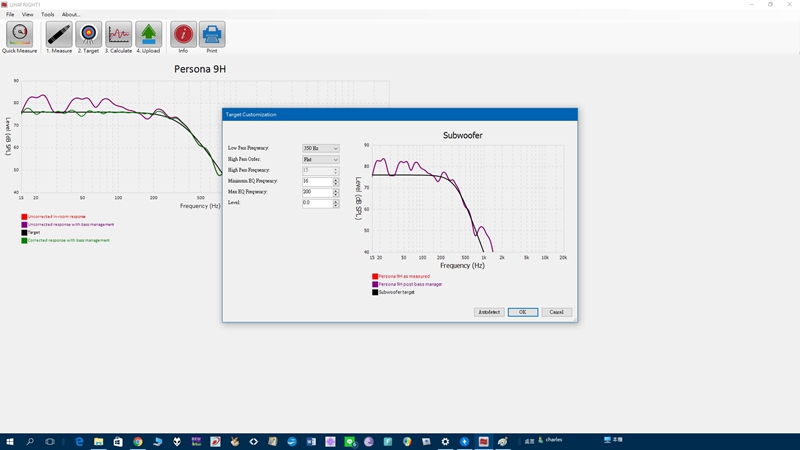

观察ARC所量测出来的低频响应曲线,如果取中间值来观察,我家聆听空间的低频响应其实扭曲不大,不等化也可以。实际聆听时,我切换等化前与等化后(背板ARC按钮按下与还原)做比较,其实差别很有限,等化后的低频量感比等化前少了一点,低频也更清晰一点。您可不要误以为Persona 9H的ARC等化系统无效,这是因为我家空间很大,原本频率响应曲线的扭曲不高,如果在一般小空间中,低频的波峰波谷一定很严重,此时ARC就会发挥很大的作用。
虽然我得到的数据说ARC是从500Hz开始动作,不过软件的原厂设定值是350Hz,也就是低通频率(不过可以手动改变)。而最大的等化频率是在200Hz,也就是说ARC的实际等化效果是200Hz以下。这样做的目的是要让ARC对中、高频段的影响降到最低,我认为这是正确的作法。最后我要问:为何我的计算机无法连上麦克风,陆怡昶的计算机可以?结论是我的计算机中可能有某个系统跟ARC相冲,我用的是Windors 10。
 这是以ARC量测的我家聆听空间200Hz以下低频响应图,以及经过ARC修正之后的响应图。ARC是每个音箱单独测,这是左声道音箱。
