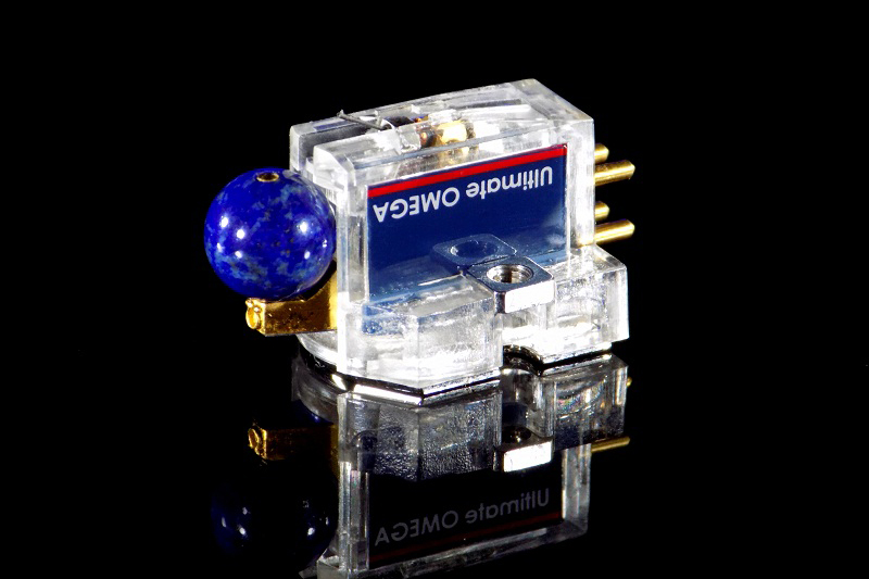

日本 XYZ Ultimate Omega 系列唱头,是全球首创采用碳纤维针杆的 MC 唱头,因为混入 1000 种碳纤维材料复合,所以称之为 C-1000 碳纤维针杆,原厂称其硬度比铝合金或钛金属还硬,但比重只有硼的 1/2,所以应用在需要快速运动的 MC 针杆,是相当好的材料,可以重现细腻自然,且动态真实的音乐。
XYZ 唱头最特别的地方,就是唱头壳前面有一颗调音平衡用的球状物体,原厂称之为 Lapis lazuli Balancing Weight,这是 XYZ 独家设计,外观辨识度极高。Lapis lazuli 青金石球重量约 1 公克,可以吸纳唱头壳的细微振动,靠球体传导抑振,相当特别。
Ultimate Omega 的针尖采用 Micro-Ridge,工作稳定且循轨平顺,也相当耐磨,原厂宣称至少耐用超过 2,000 小时。
挑选 Ultimate Omega 的时候,要注意一下内部线圈的差异,XYZ 提供三种线圈规格,包括 6N OFC 无氧铜、美制 5N 纯银线及美制 24K 金线,三种线圈材料的音质音色略有不同,选购时可能要问问代理商,声音有什么差异。
还有,Ultimate Omega 的输出电平提供两种规格,低输出是 0.24 mV,高输出则是 0.48 mV,挑选时注意一下自家唱头放大器是否具备足够的增益,再决定要选低输出或高输出款式。
