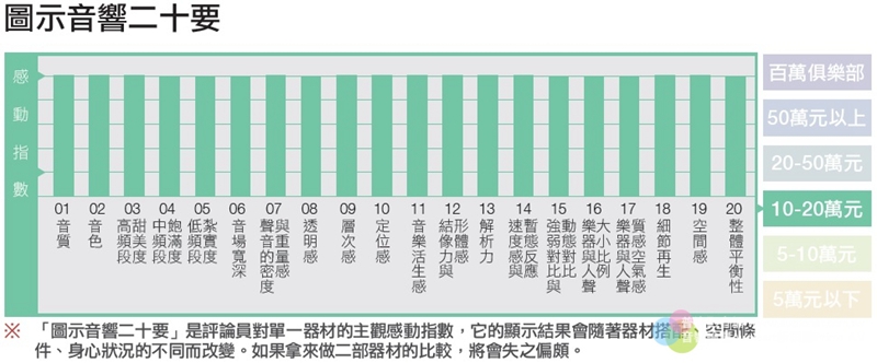

 ▲在音响二十要中的表现,面面俱到,各方面的声音都表现得非常均衡,这在平价音箱中真的很少见
