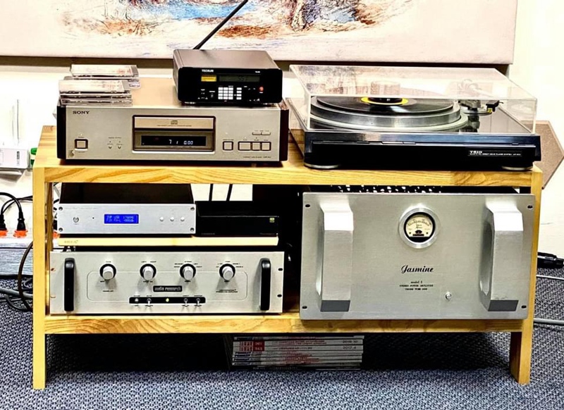

资深业者许苏两位先生在学过“降龙十八掌”音箱摆位,上次在他们的工作室摆好他们代理的Bestvox  LS 3/5A之后,已购客户回返聆听,见证此一小音箱在同一空间有令人惊叹的潜力发挥。所以在参加高级班学会超低音衔接,很认真的两位先生也努力摆位,这次音箱换上高一级的同厂牌LS 5/9,搭配的器材不变,包括:Sony R3 cd 唱盘,Audio research LS1前级 ,全真Jasmine model 2后级 。

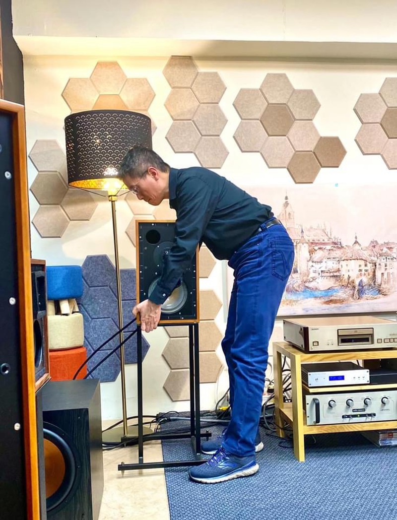

侯文智老师清楚这一趋势,他调整是:
1. 两只均右移2公分修正偏左及视觉
2. 二音箱向后5公分增加低音
3. 左音箱左移1公公,左右音箱向外0.5公分乔置中
这时已有聚焦音像,但我认为尚未完全置中,所以指示摆位动作,首先在皇帝位重新把音箱摆放在视觉上呈现对称的等腰三角形,音箱正向,且在同一平面,此时聆听,已见音像聚焦更有形体了,仍稍左偏,下一步将左音箱内移2公分,完成置中,再左右音箱内移前移1公分增加聚焦,此时十八掌的第七轨大提琴,第八轨低音提琴均已足够下沉,只是大提琴在60Hz左右稍有凸波,低音提琴的四个下降音符则平均平顺,所以最后单独将左音箱作0.3公分toe out 微调,移走多出的低音,完成主音箱摆位。接下来由侯文智老师衔接超低音,主动式Klipsch  spl-120超低音原本就放左边,相位设O,分频40Hz,低音量开1/4,以“伏虎十五拳”第九轨检视,发现低音提琴低域偏右,于是将超低音左移矫正,再以第六轨检视,最后将分频升到60,音量再降到最低完成。我聆听后再建议超低音往前1公分让低域衔接量能稍减更平顺。如此完成2.1全频域,小音箱可以有大落地的态势,我以一张极考验全频集锦CD再作全面评估,完全依预期达到效果,补足最沉一段,增加空间感与活生感,经过超低音切换有无,可以确定效果!如果看倌眼尖,最后移走右墙角的二个靠枕及泡棉胶卷,这是原本相当自然的空间,吸音反射也适当,那二个枕头等是画蛇添足,拿走后,对高音清晰有加些分,也不减少低音。
