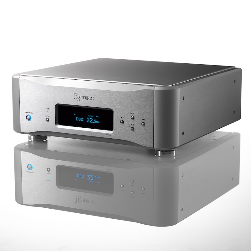

日本 Esoteric 已发布官方消息,2026 年 10 月 1 日将正式发表 N-01XE串流播放 DAC。作为广受好评的 N-01XD SE 的后继机型,全新发布的 N-01XE 将自家旗舰 Grandioso N1 的三大核心技术——「Master Sound Discrete DAC G2」、「Master Sound Discrete Clock for Digital Player」与「Esoteric Network Engine G4」完整下放,确立了 N-01XE 新世代 Hign End 数位讯源的身份。
N-01XE 的灵魂首推进化至第二代的 Master Sound Discrete DAC G2。这套由 Esoteric 完全自主研发的分离式 DAC,彻底舍弃传统市售芯片,采用 FPGA 架构与独家 64 位 512-Fs ΔΣ 调变器。电路每声道由 32 个独立组件组成,每个组件都是由频率驱动器、逻辑电路、电容、电阻等组件组成,并针对 DSD 与 PCM 讯号开发专属的算法,能分别支持高达 Native DSD 22.5 MHz 与 PCM 32bit/ 768 kHz 的解碼。G2 版本更导入独家 IDM-01 放大模块,善用 IC 的传输路径短的优点,展现乐音的活泼跃动与细腻放大。

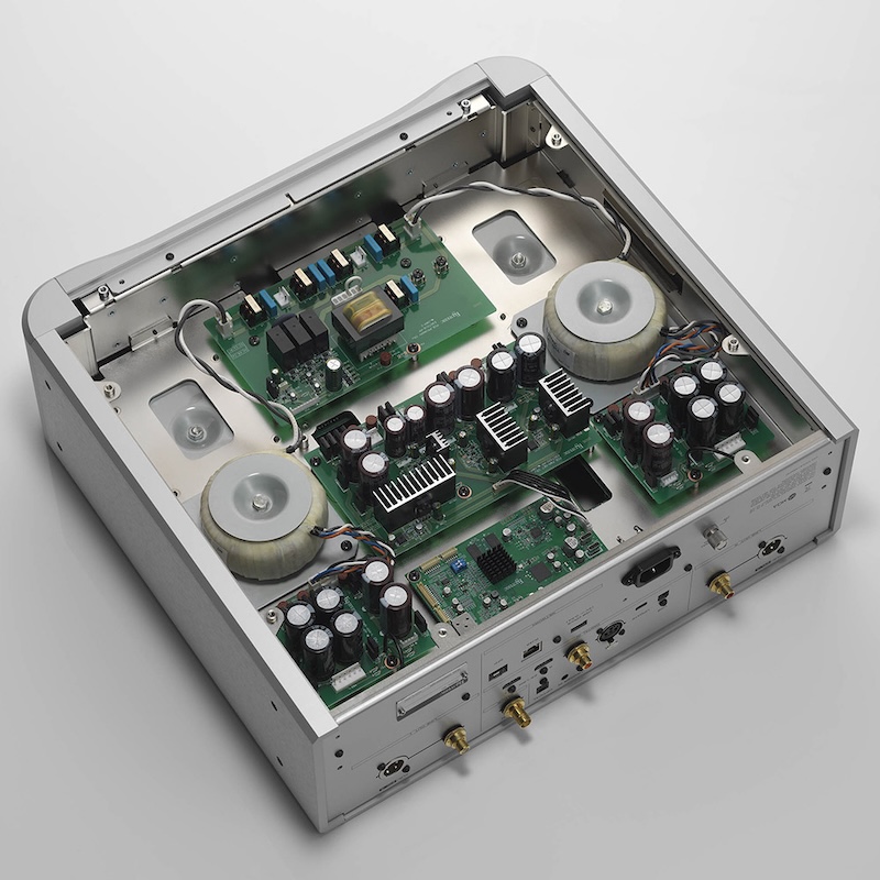

此外,N-01XE 内部配置了总共四颗强大的电源,包含大型环形变压器、大容量滤波电容、萧特基二极管、大容量超级电容与低反馈 DC 稳压线路。之所以用上四组电源供应,是为了将左声道、右声道的模拟放大,以及数字电路及网络串流模块等四路全数独立分开。电源供应绝对是音响好声的关键。

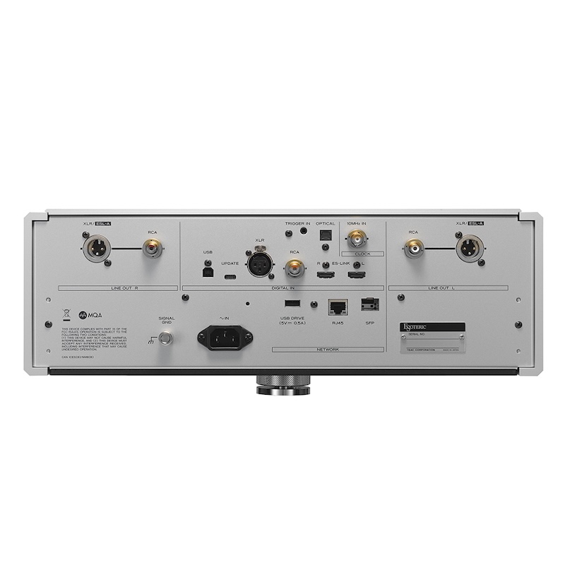

模拟输出电路则搭载高达 2,000 V/μs 超高速的 Esoteric-HCLD 高电流输出缓冲放大器,且缓冲电路更搭载了 EDLC 超级电容数组,作为电源备储,每声道达 250,000uF 的惊人容量,足以撑出稳固的低频。除了传统 XLR 与 RCA 接口外,亦支持传输电流高达传统电压传输 100 倍的独家 ES-Link Analog 电流传输技术,任何细微讯息都不放过,且不受讯号线阻抗影响。
N-01XE 不仅是数字符串流播放器,用家也可利用它内建的强大 DAC 为其他数字讯源进行译码。其数字输入的接口包括自家专属的超宽带 ES-Link5,以及通用的 USB Type-B、同轴、光纤与 AES/EBU,并有 USB type A 端子,可插上 USB 储存装置,让 N-01XE 作为音乐服务器来使用。

内建时钟也是 Esoteric 的一大好菜。N-01XE 的时钟电路承袭 Grandioso G1X 核心理念,是专为数字播放器优化的超高精度 Master Sound Discrete Clock,本身是 OCXO 恒温晶体振荡器,却是 Esoteric 特规生产,稳定性比市面上同级时钟更高。除此之外,机背也备有 BNc 端子,可接收 10MHz 外部主时钟,提升整体频率精准度,让声音再进化。
全铝合金的机箱,采用多层式结构阻绝电路干扰,搭配半浮动式顶板以提升声音开放感,辅以特别开发的隔离脚垫,能进一步排除震动干扰,让声音聚焦、音场开阔。其中的电路板皆于无氧回焊炉,及医疗手术室等级的无尘室中生产制造,展现Esoteric 严谨的的工艺。

数字输入:SFP 光纤网络 × 1、RJ45 以太网络接口 × 1、ES-Link5(HDMI)× 1、USB Type-B × 1、AES/EBU × 1、同轴 × 1、光纤 × 1、USB Type-A × 2
时钟同步输入:有,BNC × 1(50 欧姆,10MHz)
模拟输出:XLR / ES-Link × 1 、RCA × 1
