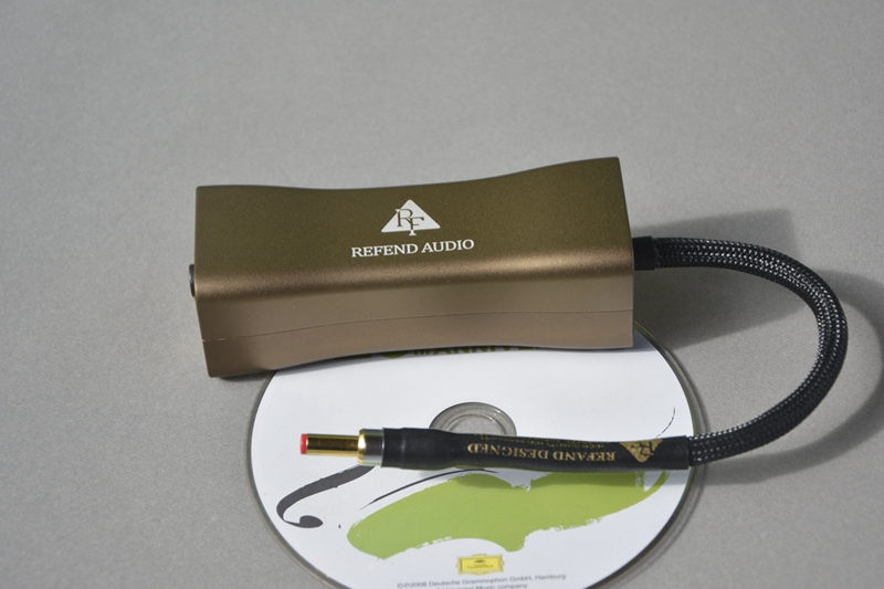

乐梵这款直流电处有两个型号,内核完全一样,只有一个外在区别:不带输入端DC电源线的叫DCPER-M;带有输入端DC电源线的则叫DCPER。我拿到的是前者,适合已经有DC电源适配器但想提升DC供电效果的玩家。

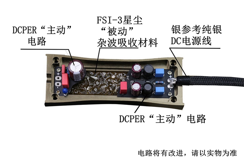

① 图中左、右两块电路板,看似分开,其实只是切掉一部分来显现下一层的材料。真机中是一整块的电路板,构成上面一层专门针对DC进行重组和纯化的“主动式”电路。它的基础理论源自美国贝尔实验室,乐梵经过研发和音响化改进,把这技术定名为“DCPER电路”,专门处理DC电流中的突波、RF、EMI干扰。
② DCPER电路板下,铺了一整层乐梵独立研制的“星辰”铸造结晶材料。这第二层材料是绝缘的,紧挨着并隔着电路板或导线的绝缘层,“纯被动式”地吸收DC电流中的各类干扰。这些干扰波被吸收后转为“星辰”材料的微热能,靠着曲面厚铝壳发散掉。

① 机壳外连线,全都采用乐梵最高级的Silver Reference(银参考)纯银DC电源线。用两支直径1.63mm²的自研超级导体银+24K镀金插头,来确保高质量的DC传输。
② 四面朝内弯的厚铝壳是由两块铝砖CNC铣出来的,比长方盒式的更结实,更低谐振;也有利于“星辰”材料的散热、有利于对屏蔽外界的干扰。

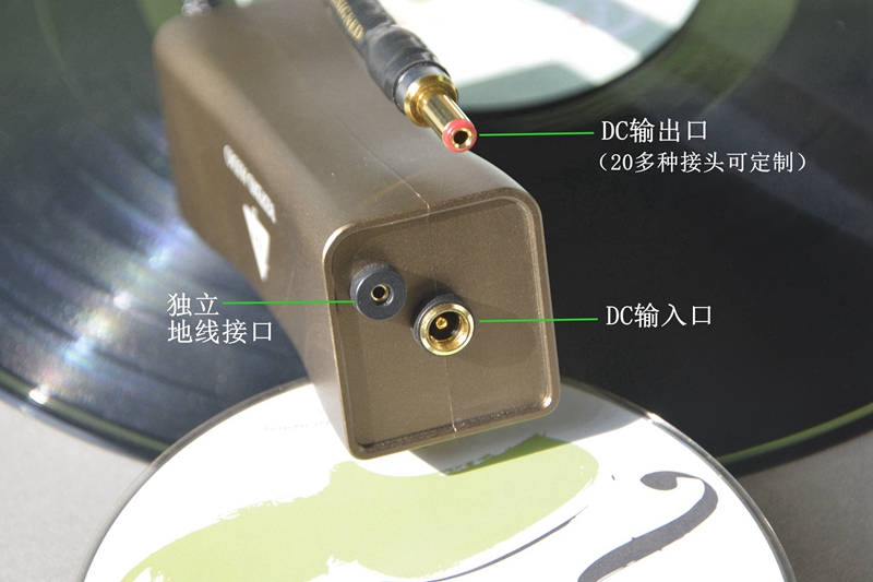

③ DCPER本身是浮地的,还给用家预留了地线接口。当系统所在的环境电磁干扰较大,或设备底噪较高时,就可用原配地线连接到地盒等独立接地点,来提高屏蔽效果、减少等电位差。这样有大概率能获得更黑的背景、更宽的声场。(这接地的本质应该是屏蔽地,所以不宜和电源地共用接地端子)
使用简易,一插胜利
DCPER-M易于理解,也易于使用。把原有DC电源适配器的输出头插到它的输入孔,再用它供电给设备,找个平稳的地方放好它就成,完全不用做任何设置。电压45V以内、电流13A以内的直流电(已远超各类常见DC供电的音响设备功率了),它都即插即用;而且不截流,不分压。电压方面,我用福禄克F15B+万用表验证过6个DC电源适配器,确实量不到有衰减。

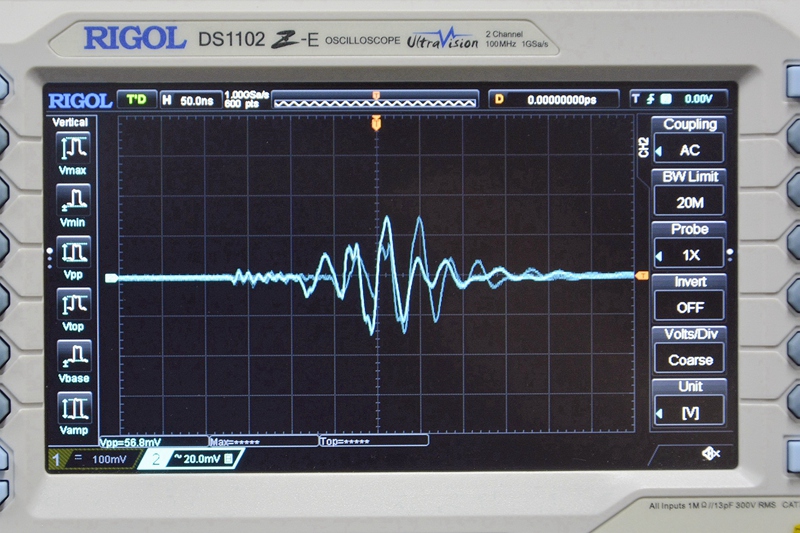

客观测量上,厂方在网络资料上列出了4组示波器测量的截屏来佐证。但是,没列出仪器和DC电源的品牌、型号。所以,DCPER-M好不好,我还得问问我的示波器。机型是RIGOL的DS1102Z-E,选的DC电源适配器是视易旗舰点歌机标配的美凯PDN6003A。测量目标是要透视DC供电中最具危害性、也很难处理的杂波——“纹波”。
上图是PDN6003A的实测照片,在20mV垂直档、50ns水平档,能在触发位的后面看到明显的纹波,至少有4、5个峰。在测量的那半分钟里,观察到最高的峰峰值是58.4mV,这可以算是一个不错的标配DC电源适配器的水平(测过很多产品在100mV以上的)。下图则是PDN6003A单测完快速加插DCPER-M后的实测照片。可见在同一水平、垂直档位,已经难觅纹波踪迹了,画面已经很接近理想的DC供电纹波图了。在测量的那半分钟,观察到最高的峰峰值从刚才的58.4mV下降到了2.4mV,已经达到一个真正的HiFi级DC供电的纹波水平。
我的示波器实测完,也说:“DCPER-M对纹波的处理,还真有几把刷子。”

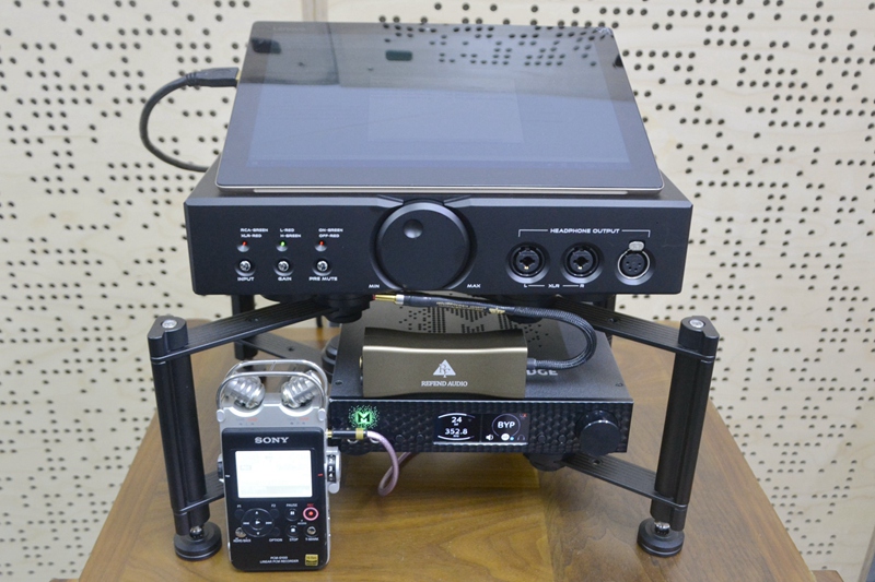

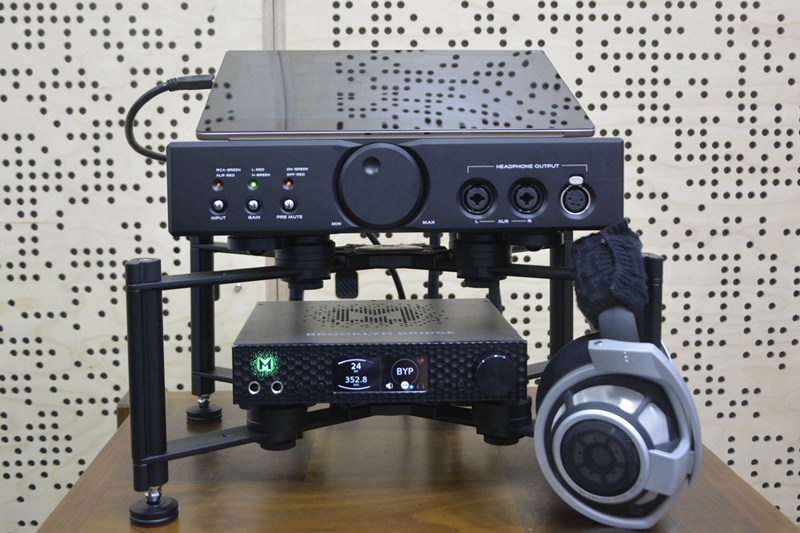

这次试听的系统方案是这样的:先把DCPER-M插在我家主路由器上,连续24小时煲足10天。再选Mytek的布鲁克林(刷1.44最新固件)网桥解码耳放一体机,做“MQA文件反折叠、解码”,并用它的12V直流输入接口,来对比PDN6003A适配器“加和不加DCPER-M”带来的听感差别。转盘是锂电供电的无风扇win10笔记本电脑,播放软件用Foobar最新的1.6.1英文原版,跑内存做硬盘(RAM-Disk)模式。音乐选2L唱片公开免费下载的3首“折叠成标准MQA的DXD文件”。为避免房间声学和音箱摆位的变数影响主观听音结果,选择相对免疫于房间声学问题的全尺寸耳机森海HD800做审听扬声器。耳放则是我用开的高登GA-X Evo。

通过一套系统、两只耳朵的评测结果来证明DCPER-M的有效性,哪怕我尽全力做到细致、客观,但也绝对存在局限性。所以这次我用D100录音机,直接把PDN6003A加和不加乐梵直流电处供电时,布鲁克林网桥的线性输出信号录了下来。录的都是不可编辑、难以作假的DSD64。大家也不用怕文件下载会很费时,3曲都只录约前35秒,目的就是方便大家尽量快速下载,也方便大家在自己的系统上快速对比。若不熟悉这几首音乐的话,建议每段音乐还是分成两段来快速切换对比。
