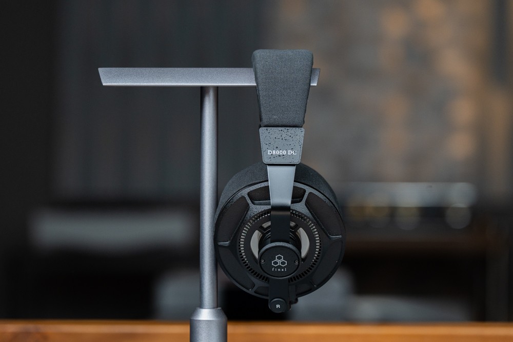

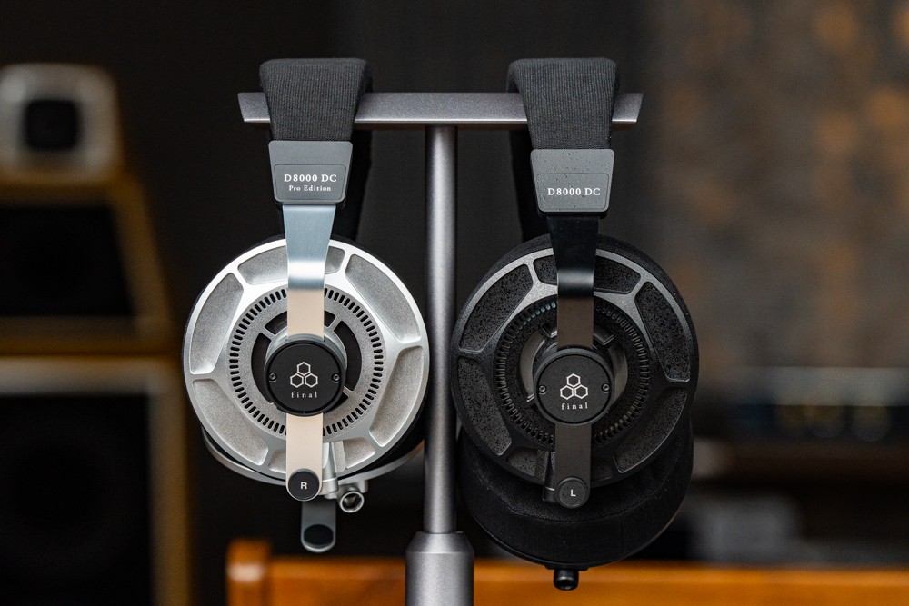

拿到新的 D8000 DC,直觉看起来外观变化不大,比较明显的差异是耳垫的厚度增加,而 D8000 DC 强壮的金属框架,依然看起来相当壮硕,我想 final 是刻意维持相同的工业设计元素,外观看起来差异不太大,但是内中的技术却大幅进化。
D8000 DC 的技术层面真的有大幅度进化吗?刚拿到 D8000 DC 在手中把玩,其实并不觉得太伟大,可是真的试听过后,才感受到 D8000 DC 明显的声音表现提升,说实在的,我与编辑部共享前一代的旗舰 D8000 Pro,已经觉得「差不多」打遍天下无敌手,只要耳扩够力,D8000 Pro 已经超强了,新推出的 D8000 DC 会听得出明显差异吗?

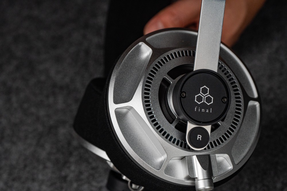

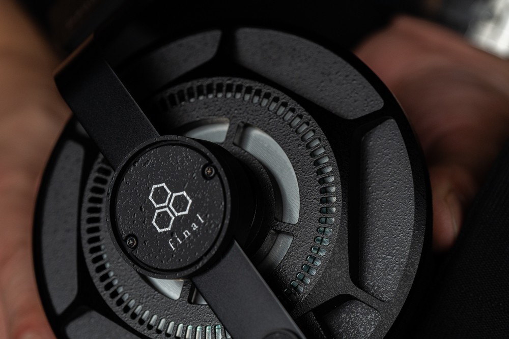

final 的设计是在铝合金振膜的前后,加上两块薄薄的金属片,在金属片上面打洞,当振膜前后运动时,推动空气,金属片上的孔洞,会同时产生空气阻尼,避免振膜碰触到磁力引擎或耳机框架,所以 AFDS 可以在激烈操驾耳机的时候,让平面振膜可以重现雄浑的低频,同时靠阻尼避免失真。
空气膜的阻尼重新设计
新的 D8000 DC,之所以说 Da Capo 从头开始设计,就是重新检讨 AFDS 的技术内容,针对振膜前后的金属片,实验不同的孔洞设计,调整 AFDS 的阻尼效果。

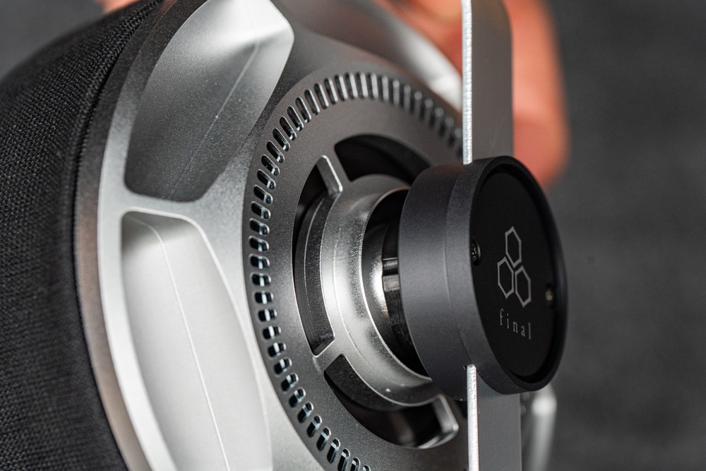

有这么简单吗?当然不止,平面振膜的线圈是印在铝合金振膜表面,前后有磁力引擎,带动振膜前后往复运动,产生声波,可是磁铁本身的物理体积,会阻挡部分的声波,影响音乐再生的开阔感,所以 D8000 DC 的磁铁配置,去除了靠近耳朵一侧的磁铁,调整磁力引擎的配置,这样可以让振膜对应耳朵的开口率提升 70%,这是很有创意的技术设计变革。
精密加工是好声关键

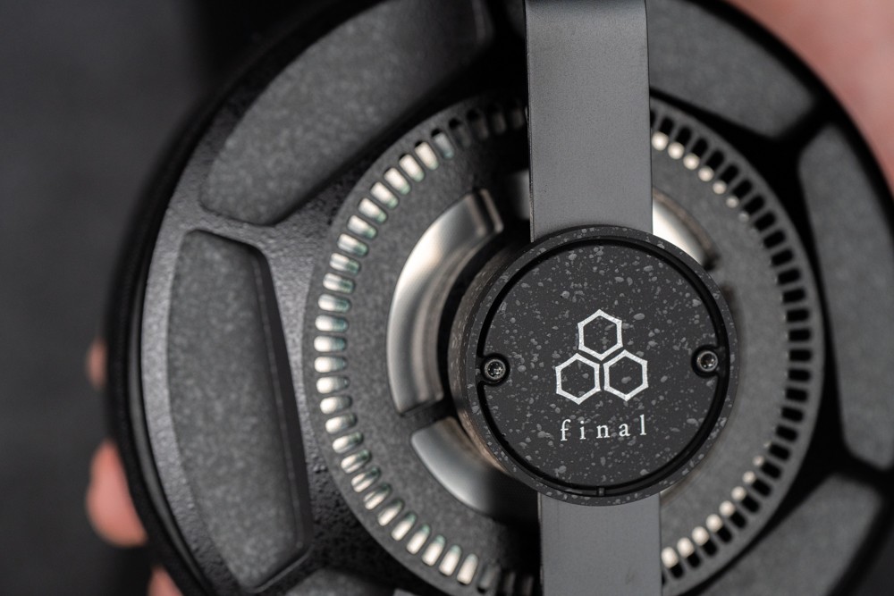

AFDS 全新的设计,可能是研发 D8000 DC 最困难的部分,接下来的设计,大都是围绕着 AFDS 转。譬如固定平面振膜的耳机框架,看起来变化不大,实际上也是 Da Capo 的重新设计,铝镁合金 CNC 精密车制的部件,再以螺丝严密锁定。
这些是 final 相当有特色的机械设计,因为这些部件不仅经久耐用,而且就算使用者真的不小心暴力用坏,final 都可以提供修理更换的金属部件,确保耳机可以用得长长久久。
日本神奈川工厂手工制造
耳机框架的重要性,就像音箱固定单元 的障板,要够硬,要不与振膜产生谐振,final 的设计完全是硬碰硬,走精密加工、手工治具准确组装,这部分考验的是加工水平,而 final 之所以让人放心,就是 D8000 DC 都在 final 日本川崎工厂手工制造。

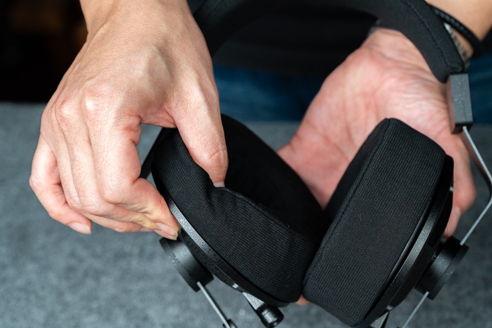

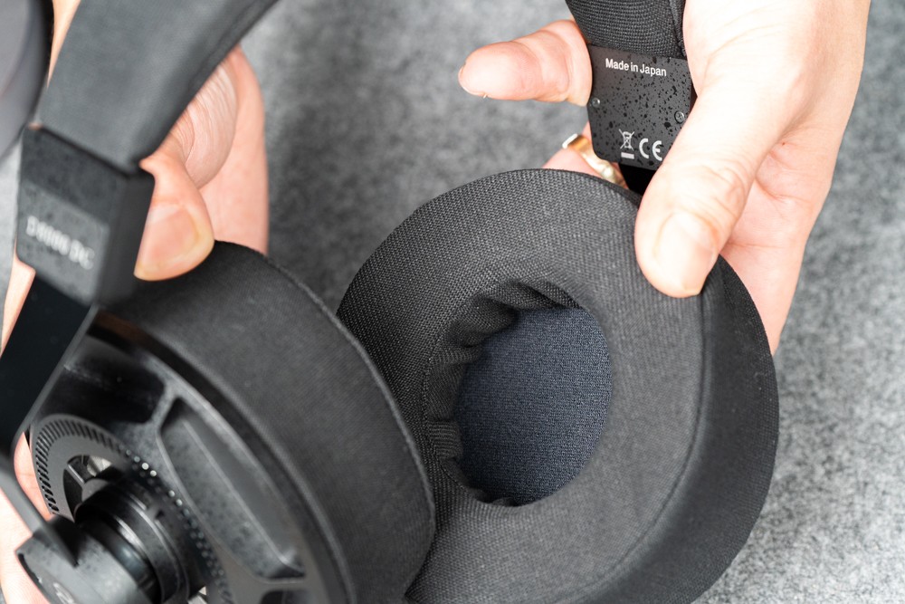

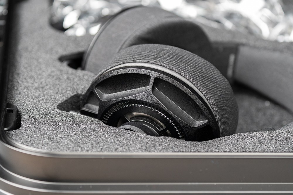

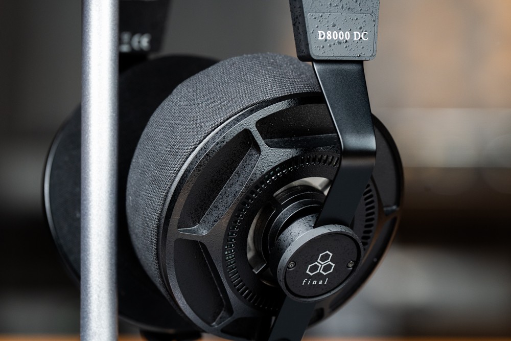

从外观上来看,D8000 DC 明显的改变是耳罩,final 说他们使用日本和纸制作新的耳罩,厚度比前一代增加 1.5 倍,也就是多了 50%,这部分肉眼很容易看得出差异。
换上日本和纸材料的耳罩,好处在哪里?假如讲的是声音,我就会觉得是营销语言,不过 final 讲的重点却让我不得不服气,人家说和纸材料的耳罩,具备透气、防潮、抗菌、除臭等特性,这样讲厉害了吧!
和纸实用的透气、防潮、抗菌、除臭
假如佩戴 D8000 DC 好几个月,不会留下汗臭味或是皮肤的油垢味,这 D8000 DC 的和纸耳罩,就值回票价了!所以,和纸材质的耳罩虽然可能与声音有关,但是最重要的物理特性,是为了透气、防潮、抗菌、除臭,完全实用。

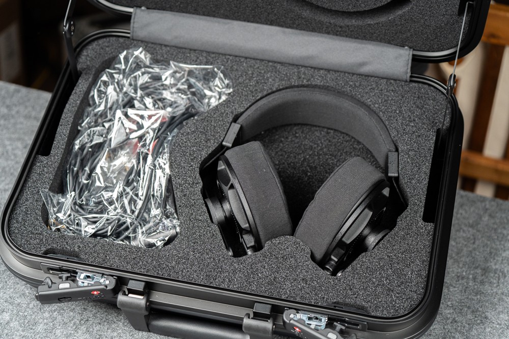

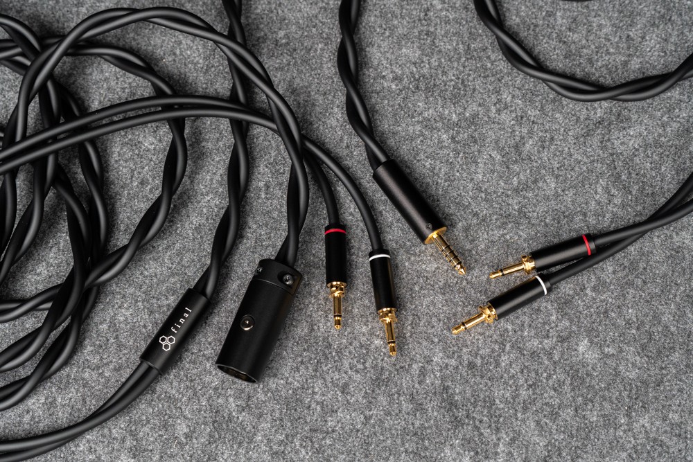

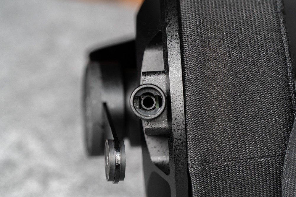

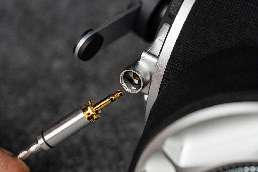

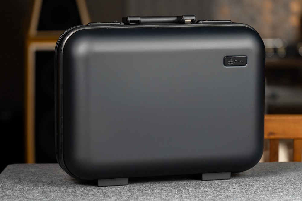

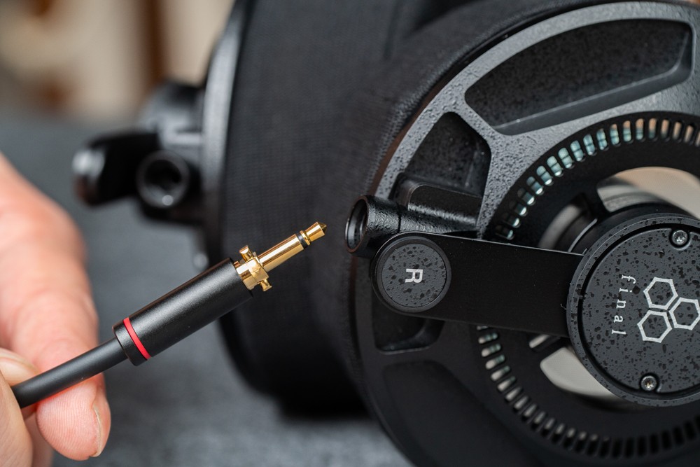

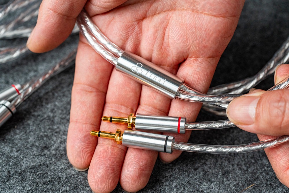

既然是旗舰耳机,D8000 DC 给的配件包括 4.4 mm Pentaconn 平衡端子与XLR 平衡端子耳机线,4.4 mm Pentaconn 长度为 1.5 公尺,而 XLR 版本为 3 公尺,原厂标配的耳机颇为粗壮,两股绞绕看起来很威,这两条线平常当然只会用其中一条,另外一条就可以放在 final 附上的专用手提箱,稳妥地收纳。
