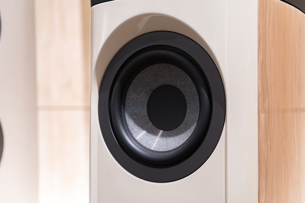

中音和低音使用 W-Cone 三明治振膜,与 Utopia 相同

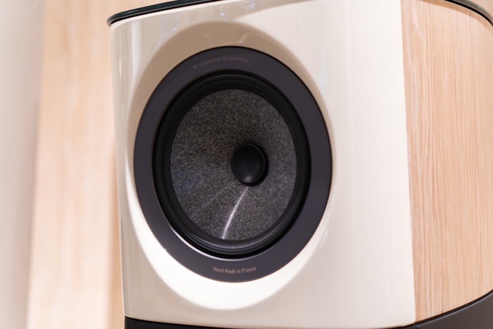

Sopra 的中音和低音单元所使用的振膜,是同样用于 Focal Utopia 的 W-Cone。这个三明治振膜,中央是一层发泡材料,前后两面则是玻璃纤维。比起同样常用为单元振膜的 Aramid 纤维布或 Kevlar 防弹布,W-Cone 的厚度更薄,质量更轻,刚性却更好(硬度是 Kevlar 和 Aramid 的二十倍),并且材料的均质性也更好。那些材料过去在 JMLab 时期,他们也都使用过,但新的 W-Cone 特性更好。
师法 101 大楼阻尼球原理,中音悬边采用 TMD 技术

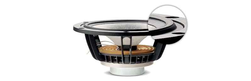

再来,为求更清晰精准的中音重播,有了好的 W-Cone 振膜,还要有能够降低失真的悬边。2015 年时,Focal 提出「TMD」(Tuned Mass Damper)悬边技术,首款使用这个技术的音箱就是 Sopra。常见的单元悬边就是一圈圆弧形的橡胶,TMD 则是在悬边上方加了两圈称为定位环的框边,类似增加悬边的质量,提高单元活塞运动时的谐波阻尼,尤其利于 1kHz~2kHz 的响应区间,使单元运动时,悬边失真更低,也更不会带来振膜的变形失真。原厂称这设计灵感,正来自台北 101 大楼的阻尼球。阻尼球如何让 101 摩天大楼抵销摇晃力道,TMD 也如何消除振膜和悬边变形的倾向。

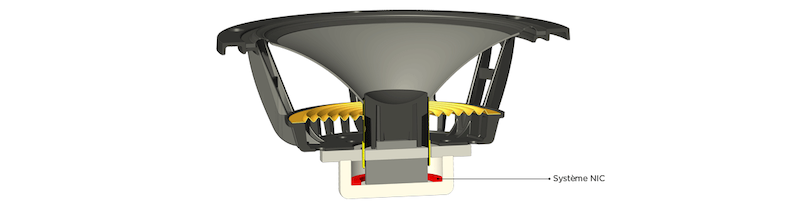

更好的振膜、更好的悬边,再往单元里头看,就是磁力引擎了。Focal 通过仿真软件,研究 Sopra 音箱中低音单元于工作中的磁力线变化。单元的磁力引擎结构,简单讲就是音圈和磁铁;单元之所以能够运动,就是靠电流传输到音圈,在磁铁感应下产生电磁作用,电磁的磁力会推动音圈进而发出声音。可是,音圈和磁铁之间的电磁力并非恒定,会根据二者的距离改变、涡流效应、频率响应不同而变化,导致磁力线不均的问题。这对声音的影响,就是会让声音变得模糊、解析下降。
传统上,在意这个问题的厂商,多半会为单元的磁铁底部加上铜制的法拉第环。也确实,法拉第环能有效提高单元运动的精确性,进而提高声音的解析力;可是,此法却会减损动态表现和音乐对比。还能更好吗?
Focal 经过三年不懈的努力,提出了「NIC」(Neutral Inductance Circuit )中性电感线路技术,并取得设计专利。这是什么呢?其实就是经过优化改良的法拉第环,只不过,在尺寸上、材料上、位置上与传统设计不同。碍于此为他们的专利技术,原厂没有明言细节,但从 Sopra 开始,NIC 成为Focal 中高阶音箱的核心技术之一。

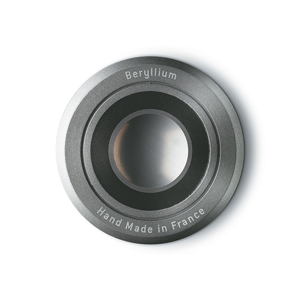

W-Cone、TMD、NIC 都是用在中音和低音上的技术,高音呢?有的。Sopra 采用与 Utopia 同级的铍振膜高音,且为少见的凹盆式设计。一般我们见到的动圈高音,几乎都是凸盆式的,但 Focal 很早就开始做凹盆式高音。这种凹盆高音的音圈和振膜接触面积更大,进而令音圈推动振膜时的控制力更好。Focal 也很早就开始全面采用金属高音,高阶音箱更用上铍振膜。铍的硬度高,比钛硬了七倍,是唯一可以刮伤玻璃的金属,Focal 会选它,正是看重其高刚性的特性,但价格昂贵,几乎是黄金的五十倍。所以,铍高音只用在 Focal 高阶的 Utopia、Sopra、Kanta 等高阶音箱上。
除此之外,高音的背后还有巧思,一个横向 V 字开口的总成部件。这个称为「IHL」(Infinite Horn Loading)无限号角负载的设计,让铍高音的后方留下一个状似号角的空腔,内部还设有阻尼物,能以消除高音的背波干扰,进而带来更干净、自然、精确的高音表现。Focal 在此之前就有类似的 IAL(Infinite Acoustic Loading)无限声学负载技术,但 Focal 在 Sopra 上使用的 IHL 效果比 IAL 还好,背波干扰少了 30%。

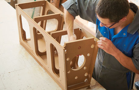

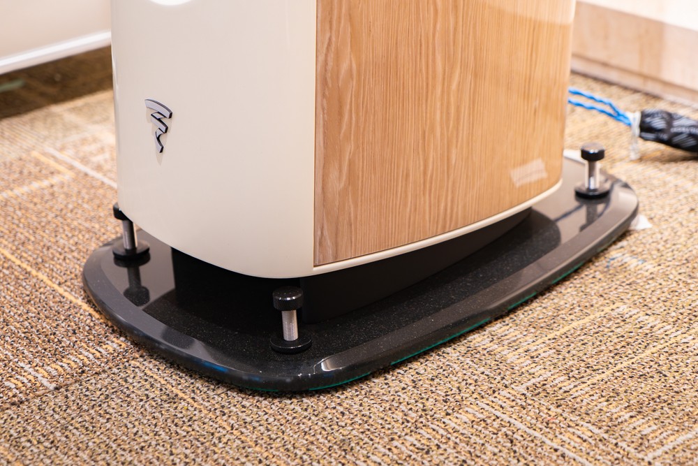

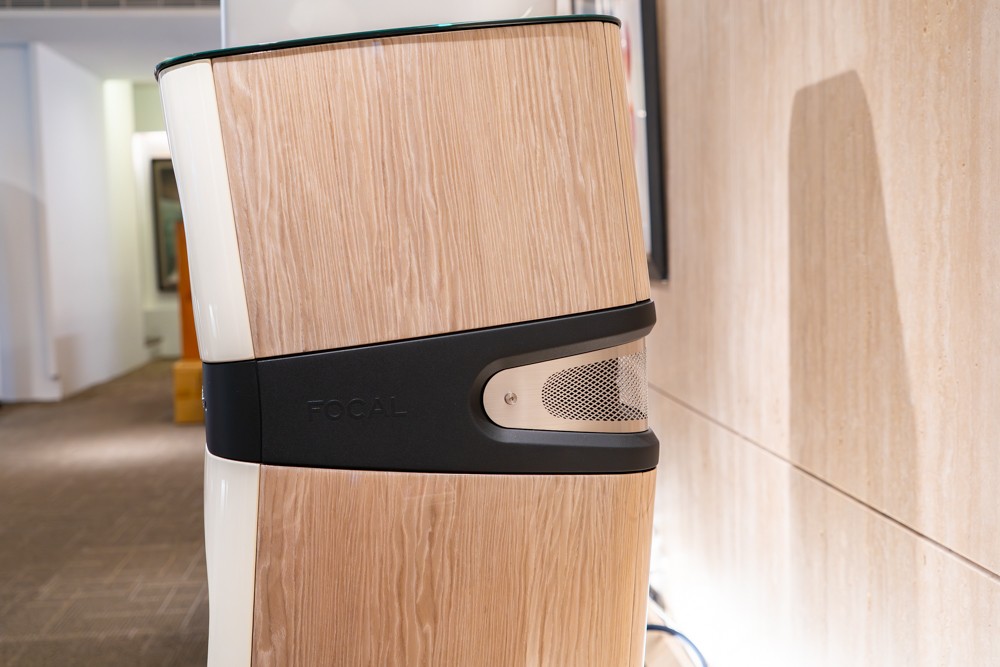

就连箱体也有学问。Focal 为了做出最好的音箱,他们买下过去为他们制造箱体的木工工厂,这种「为喝牛奶,养一头牛」的做法,在业界并不多见。Sopra 的箱体采用了称为「Gamma 结构」的箱体,具备高强度的刚性与阻尼。箱体主要材料为 MDF 中密度纤维板,但透过板材厚度的控制、强化结构的设计、重量级箱体制作,避免震动干扰。他们还迭合出更厚的 MDF 障板,一方面可以切割出弧形箱体,以避免反射并增加刚性,二方面则透过加厚的前障板,提供单元更好的支撑。
在在美观上,出身法国的 Focal 当然不落人后。箱体除了多层精致烤漆外,还推出结合实木贴皮的版本,平添 Sopra 音箱的文艺气息。顶板和底座都用上了强化玻璃,之所以要结合异材质,也是为了调和材料谐振。脚锥设计也很特别,采用粗壮的螺柱,手动旋转即可调整音箱水平。很难想象这是 2015 就推出的音箱,至今看上去,仍是处处具备 High End 基因。

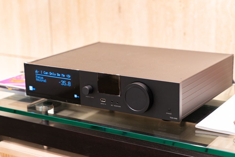

日月音响开出的菜单是一套非常简单的系统,仅以一部 Lyngdorf TDAI-3400 驱动 Sopra No2,再没有别的器材。前者既是扩大机,又是串流播放器,还要担任译码的工作。既然用上 Lyngdorf 的扩大机,当然要使用 Lyngdorf 深自以为傲的 Room Perfection 空间校正技术。经过 Room Perfection 校正之后,这对 Sopra No2 即使离墙很近,听起来却像是拉出一定距离似的,低频干净、层次分明、音像立体。
Lyngdorf TDAI-3400 功率足,能串流,还有空间校正
关闭 Room Perfection 校正后,低频乍听之下好像变多了,却是松散的,没有形体的,并且细节少了,声音糊了,音乐都挤在一起,几无层次可言。再切回 Room Perfection(App 上显示为 Focus 模式),声音瞬间就又打开了,层次出来了,分离度变好了,低频干净了,音像锐利了。TDAI-3400 虽然推出了一段时间,但经过一次又一次的韧体更新,TDAI-3400 内装的韧体和技术,依旧是 Lyngdorf 最新的,与后来推出的产品相较毫无逊色;这是一台会进步、会成长、会演化的音响。
TDAI-3400 虽然不特别大,但输出功率强劲,4 欧姆 400W,8 欧姆 200W。Sopra No2 的阻抗是 8 欧姆,TDAI-3400 的 200W 最大输出,推起来就像是 3000 cc 的房车跑高速公路一样。规格即或不夸张,动力却充足,全无需要担心。

Sopra No2 的音色表现力是真的好。这个中音和铍高音的组合搭配,实在是厉害,一来扩散性好,二来声音细致,听感轻松,三来还有很明确的音色呈现。以 Fausto Mesolella 的「Madame Terra」专辑为例。这里有木吉他,也有电吉他。其中,电吉他藉由效果器、哇哇器,可以带来变化多端的音色。Sopra No2 播放起 Fausto Mesolello 的吉他演奏,乐音流畅,声线清晰,木吉他在琴身共鸣下呈现出丰润的声响,而且琴音保有健康的厚度,这就让吉他演奏听起来格外真实、亲近。
