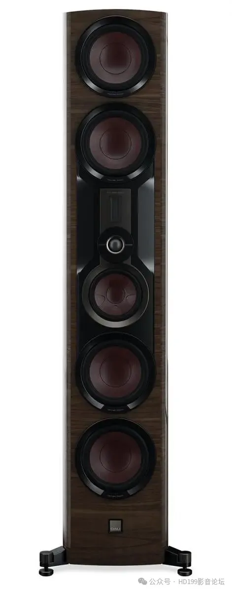

EPIKORE系列包含四款型号,从EPIKORE 3开始,一直到我们今天要介绍的EPIKORE 11。这款大型落地音箱比三款较小的型号先推出,比KORE略矮,长度为1.6米,重量也更轻,但仍重达75.6公斤。它的价格也比KORE便宜一半以上,每对售价39,998英镑。与其他EPIKORE型号一样,EPIKORE 11完全在达尼位于丹麦诺艾厄的工厂生产,并提供三种高光饰面选择——黑色、胡桃木色或栗色——采用层压木饰面和多层钢琴烤漆。
无论以何种标准衡量,EPIKORE 11都是一款气势恢宏的音箱,在许多房间里,它都能很好地填满从地板到天花板附近的空间。这对于达尼来说并不新鲜,达尼在成立三年内就推出了其Megaline旗舰型号,一款2.3米高的庞然大物,配备六个带式高音单元和24个中低音单元。EPIKORE 11的单元配置更加适中,但它仍然配备了四个200毫米的低音单元、一个165毫米的中音单元以及达尼的EVO-K混合高音单元模块,该模块由一个10×55毫米的平面电磁高音单元和一个35毫米的软球顶单元组成。EPIKORE的卖点是“通过KORE技术不断演进”,因此它继承了旗舰型号的很多优点。

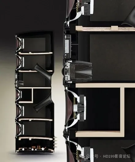

您可以在上面的剖面图中看到音箱的内部结构,但除了弧形箱体和内部支撑之外,这里值得注意的特点是分频器安装在底座下方,以及独特的双反射端口组件,它将两个独立低音部分的出音孔汇聚到靠近后面板中央的位置。音箱配有双线/双功放接线端子,音箱安装在支脚上,并附带适用于硬地板的脚钉和配件。

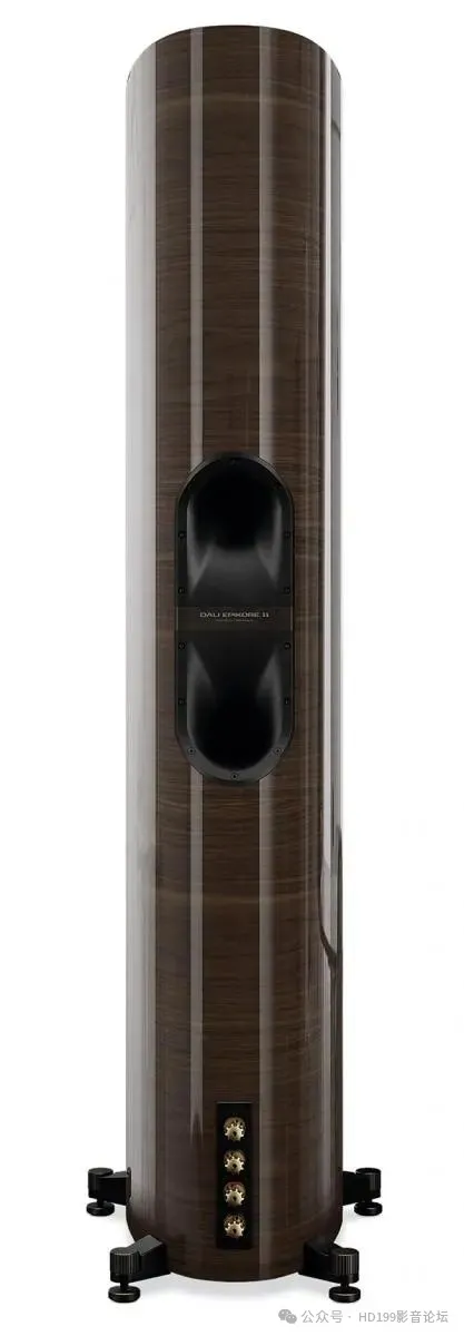

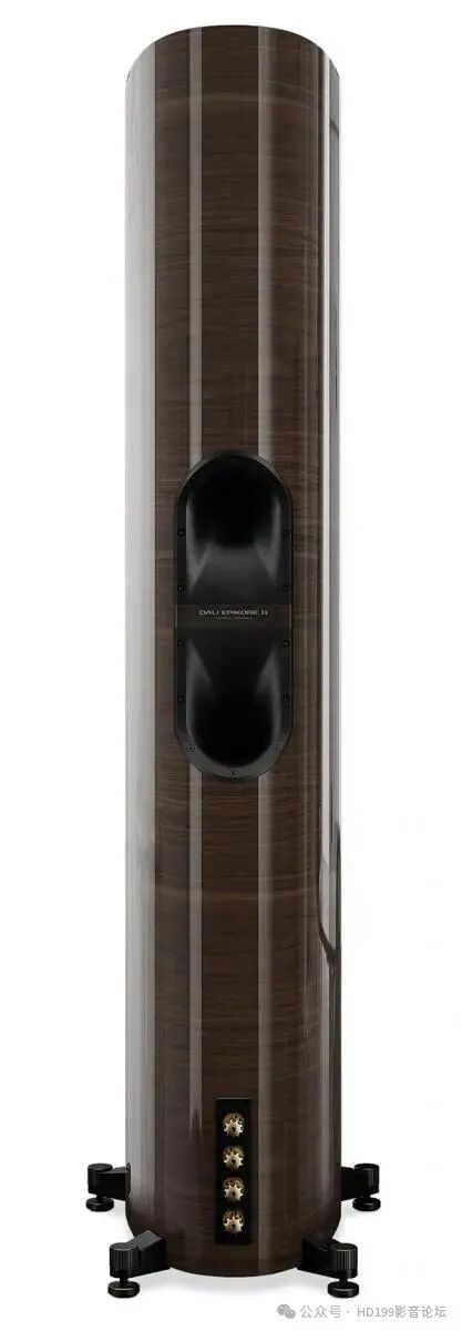

上图:每对低音单元都有一个独立的、连续喇叭形的反射端口,通向后部。四分频器(170Hz、370Hz、3.1kHz 和 12.5kHz)分别位于低音和中/高音臂之间——因此需要两组4毫米的接线柱。

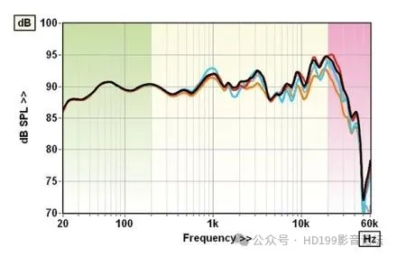

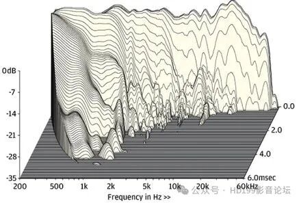

事实证明,达尼的“宽扩散声音设计原则”体现在其离轴响应上,从0°(轴上)到±15°和±30°(图1,灰色和橙色轨迹)更加均匀。轴上响应误差分别为±3.4dB和±3.6dB,但在±30°时,响应误差收紧至仅为±2.45dB(200Hz-20kHz),因为35毫米高音单元音域底部(3-4kHz)的4dB下降开始填补。在离轴±30°时,EPIKORE 11的声音“平坦”,在200Hz-10kHz范围内,频率响应在±1.3dB以内。此外,轴上中频单元的共振在离轴时不太明显,从而产生了更干净的CSD瀑布声(图2)。此外,网罩的设计使得其精细织物延伸至音箱框架的顶部,从而最大限度地减少了衍射效应[蓝色轨迹,图 1]。
低音输出非常强劲,但“建模”起来却很复杂(图1中的绿色区域)。两个倒相管都调至18Hz的亚音速,低音单元的峰值频率为93Hz。不过,上部倒相管能够以较低的频率进入中频,输出“更干净”,而下部倒相管则覆盖了更宽的300Hz频宽,并通过下部倒相管在330Hz、620Hz和1.1kHz处展现出低频箱体模式。最终,低音扩展达到了17Hz(-6dB,对应200Hz),并且低音总谐波失真(THD)非常低,小于0.1%(90dB SPL)。
灵敏度测得为 92dB/1kHz 和 90.3dB/500Hz-8kHz,远高于达尼标称的89dB,但这一点以及出色的低音扩展并非“免费”——负载在100Hz以上均匀分布在低于8 欧姆的阻抗,尽管最低阻抗为3.7欧姆/805 欧姆。虽然1.58欧姆/68Hz的最低EPDR尚可承受,但低于3欧姆的阻抗足以覆盖低音、中音和高音,让您的功放保持最佳状态。
上图:响应包含近场驱动单元/端口 [绿色],校正至1m @ 2.83V [黄色],超声波 [粉色]。左,黑色;右,红色;±15°,灰色;±30°,橙色;网罩,蓝色
上图:结构模式得到良好阻尼,而低音/中音音盆共振在离轴处不太明显
