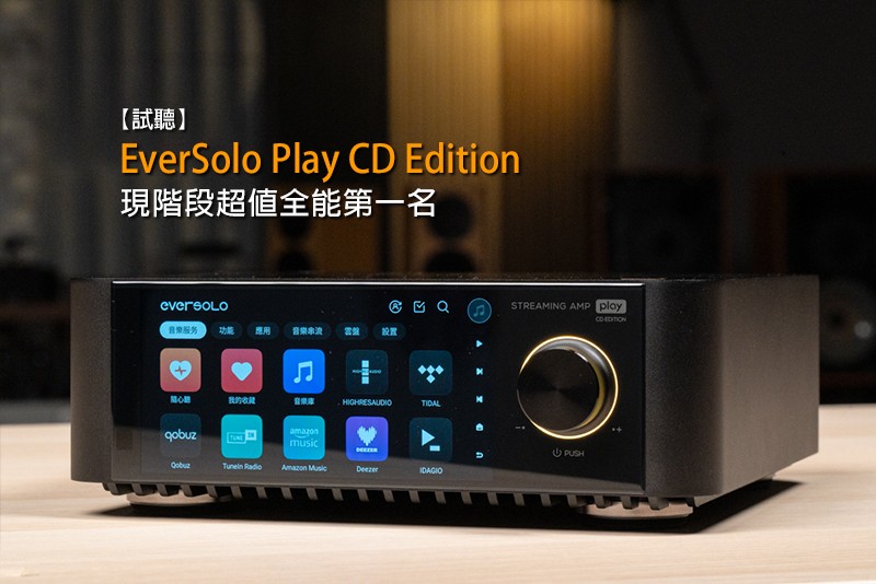

总算,EverSolo 这部 Play 给了新的答案:不用三万元,搞定数位串流与扩大机,甚至 CD 转盘可以选配,不要实体 CD 转盘 的 Play 的入手价还便宜 3 千元,当然,您需要帮 Play 搭配一对音箱,才能开嗓唱歌。
光是讲 Play 只卖两万多元,好像说它的优点只是便宜而已,其实其数字串流功能之完整、可玩性之高,大概比它贵上三倍的器材还比不上。Play 怎么做到的?它的「心脏」是 ARM 系统单芯片,差不多就像智能型手机的核心,这样 Play 就能建构多样化的 App,做到玩音响乐趣最大化的效果。

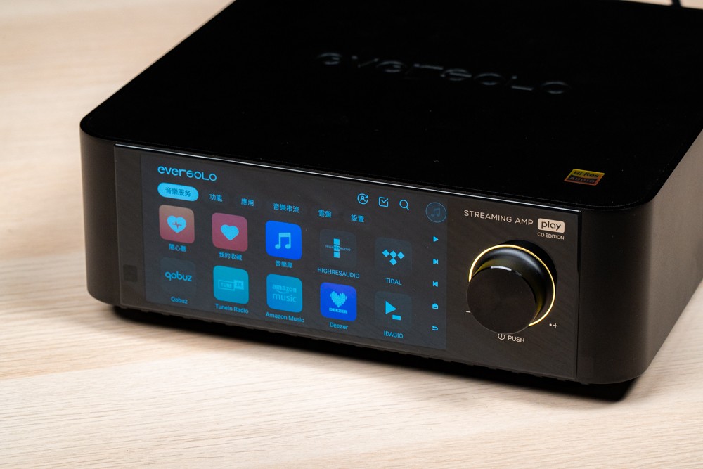

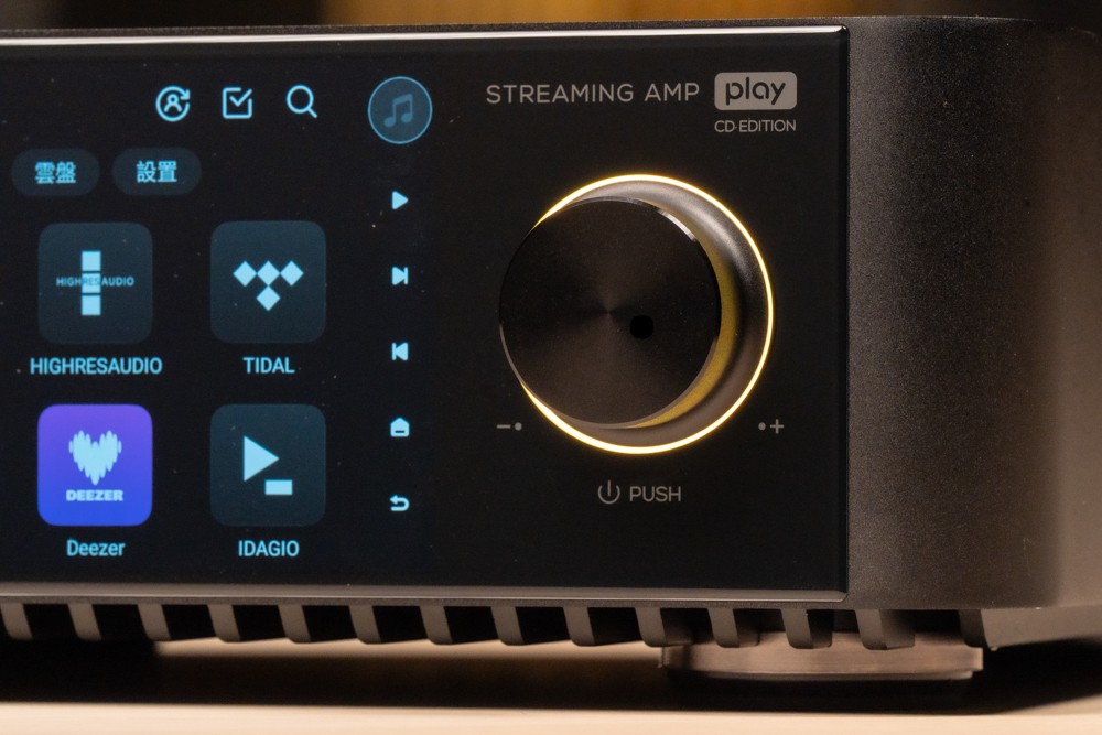

怎么玩?Play 的面板就和智能型手机的操作,几乎一模一样,您平常怎么玩手机,就怎么玩 Play,假如在机器前面操控触控屏幕,还要跑到机器前面太麻烦,没问题,下载 EverSolo Control App,所有设定都在里面。

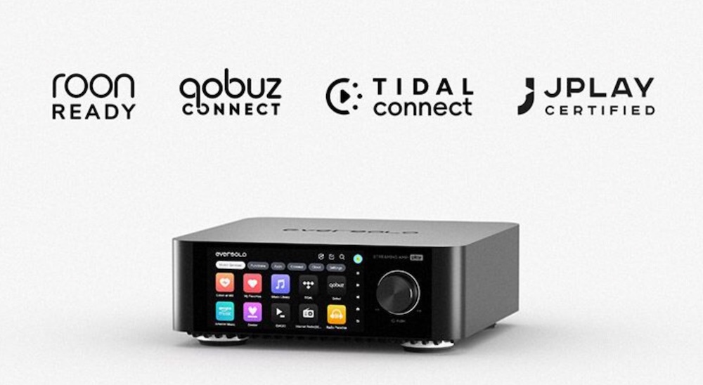

讲串流,Play 几乎是无所不包,音响迷常用的 TIDAL、Qobuz、Spotify 与 Deezer 不在话下,台湾市场流行的 KK Box 也可直接联机,TuneIn Radio 与 Radio Paradise 让您连上数不尽的网络电台。要用得更方便,Play 支持 Roon Ready、Qobuz Connect、TIDAL Connect、JPLAY 这些串流协议,有 App 就能直通音乐串流平台。

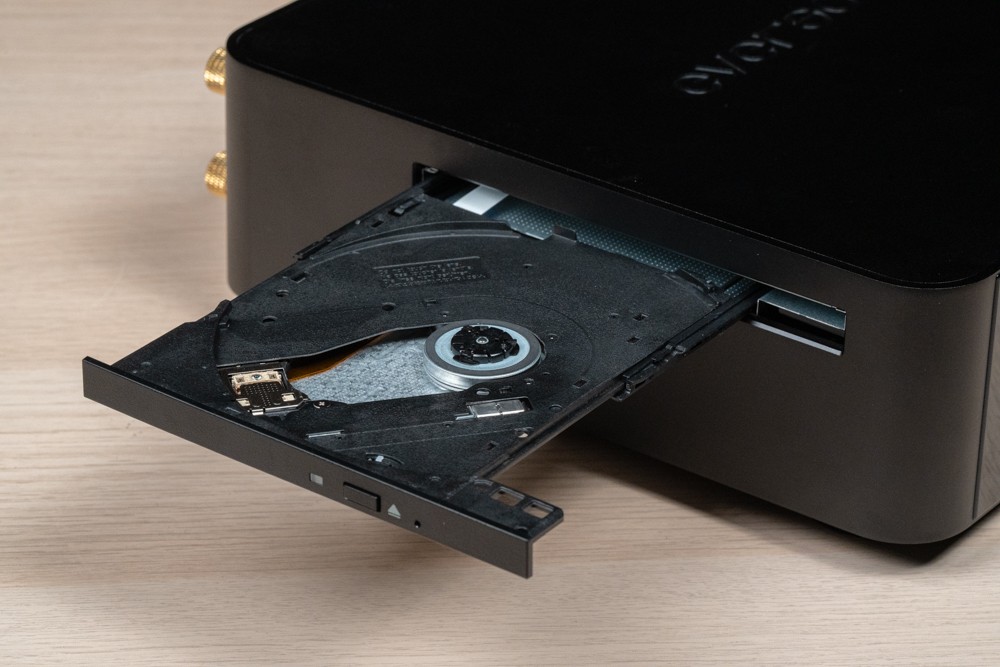

Play CD Edition 的 CD 藏在机身侧边,轻单击就会跳出来,感觉像是外接 CD-ROM,没错,这是 Hitachi-LG 的 CD-ROM,可能有人会说有点阳春,不过为了长期的零件供应,选择 CD-ROM 比传统的 CD 转盘结构,应该更稳当,再来,CD-ROM 让 Play 可以做 CD-RIP,把实体 CD 的数字音乐档案,存入外接硬盘,整合在音乐数据库当中。

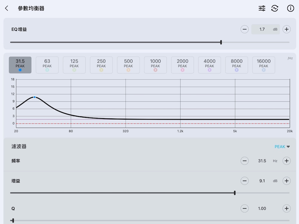

在 EverSolo 既有的 DMP 系列串流播放器基础上,Play 继承了诸多高阶机种才有的功能,以三万元以内的全功能数字串流扩大机来说,最强的地方是 15 段 EQ、10 段 PEQ 与内建 23 组音乐风格默认等化,就算不懂 EQ 设定,也可以迅速透过原厂设定切换音色。
不过这个默认音乐风格的功能切换,App 藏得很深,总编找了好久都没看到,原来藏在 EQ 画面的图形均衡器,点进去才会在App 右上角找到预设曲风等化设定。

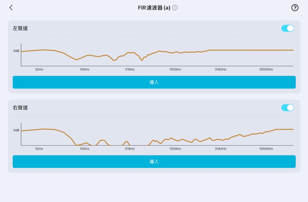

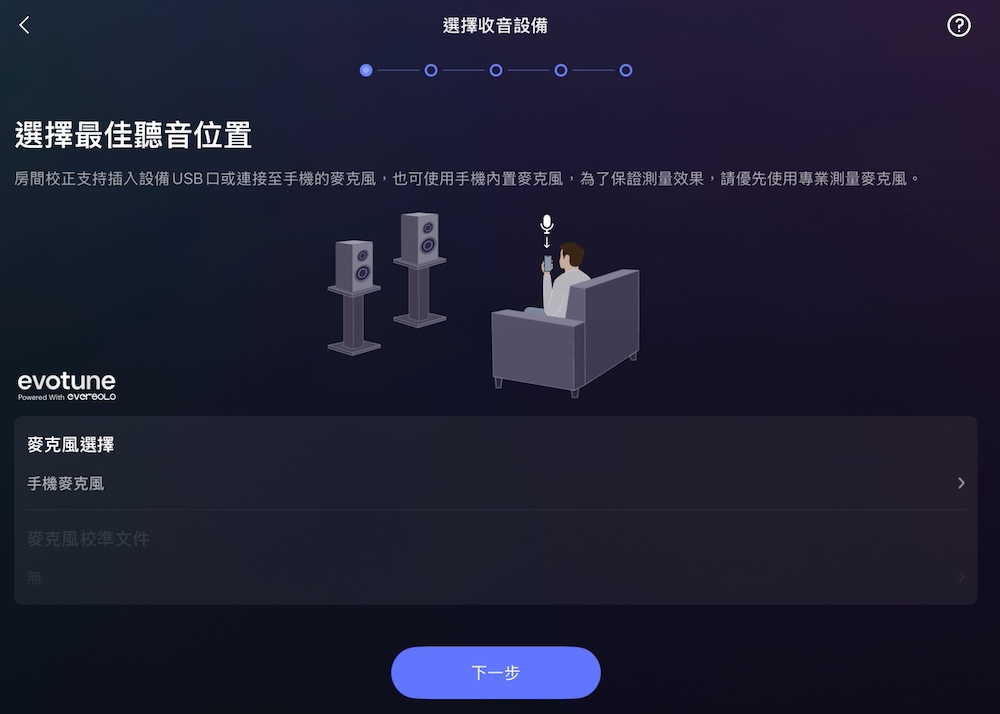

此外,Play 还内建空间声学校正功能,搭配外接麦克风收音,让 Play 侦测室内的声学频率响应状态,自动补偿校正,降低空间驻波的干扰。
什么,您说没有收音麦克风吗?放心,智能型手机总有吧?Play 可以用您的 Android 或 iPhone 内建麦克风,作为空间声学校正的收音装置,不一定要购买外接收音麦克风,够方便了吧。

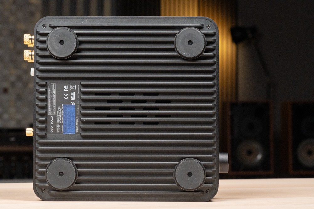

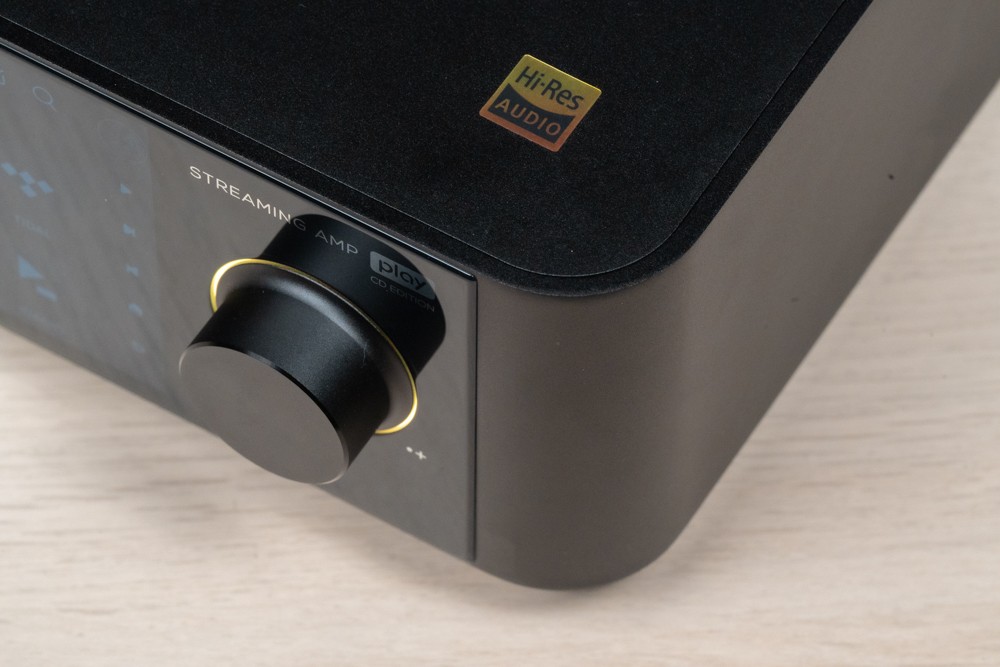

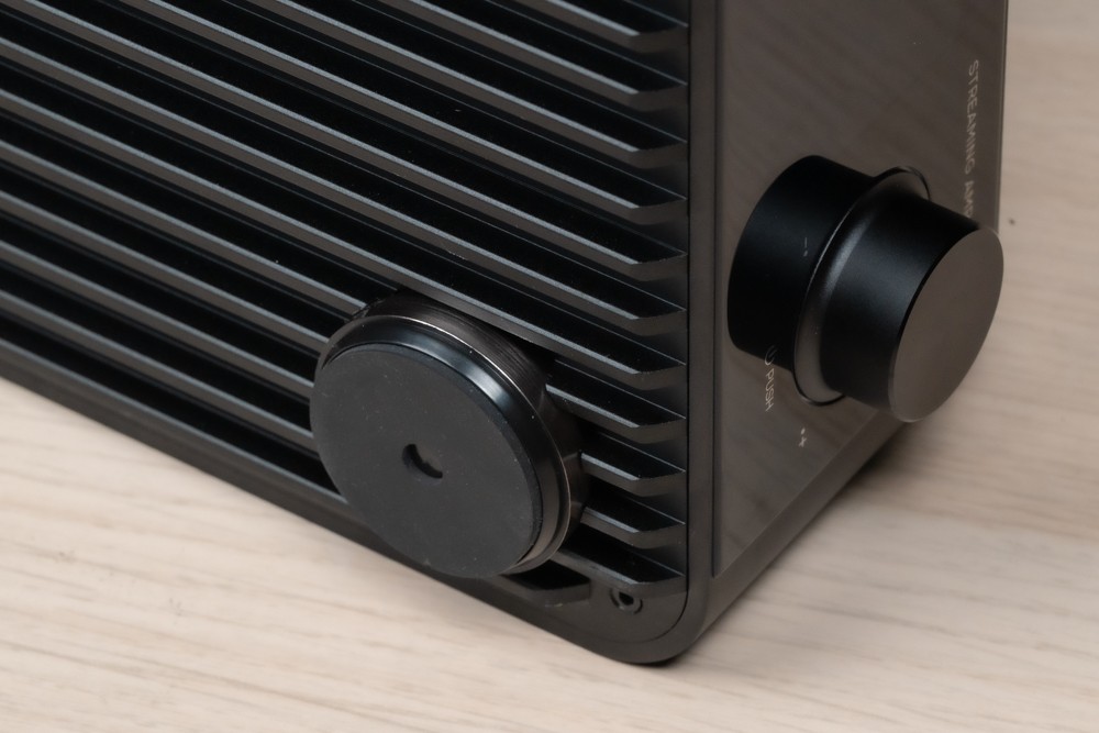

最后要讲 Play 的机箱,居然是铝合金 CNC 打造,散热片则隐藏在 Play 底部,让 Play 看起来就像 Apple 等级的工业设计,洗练又漂亮,在三万元以内买到铝合金箱体的扩大机,超值啊!

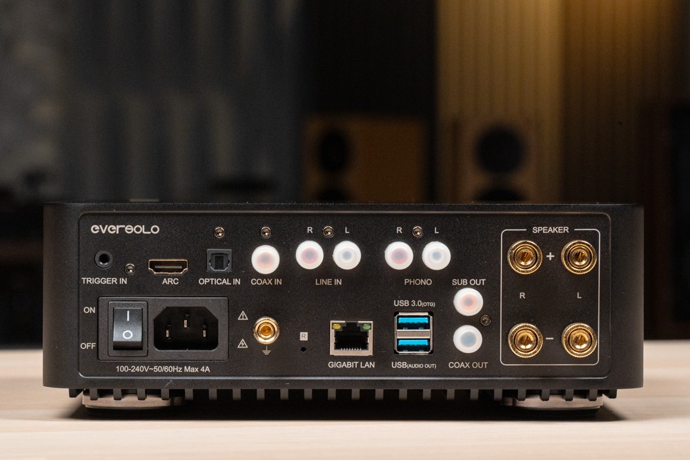

讲了这么多有关 Play 的功能与优点,有没有什么功能还没做进来的?确实有,Play 没有看到 Google Cast 支持,此外,受限于 Play 的尺寸,没有模拟 Line Out,不能当前及使用,背板也没有支持 PC 或 MAC 联机的 USB-B,最后则是音箱输出端子,距离比较近,Y 插怕会短路,最好使用香蕉插。
当然,这有点像是鸡蛋里挑骨头,毕竟 Play 机箱相对小,很难容纳更多的输入或输出端子,音箱端子只好用小一点的规格,这是受到机箱体形的 Form Factor 所限,只好有所取舍。

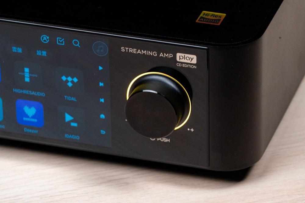

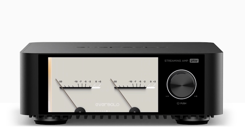

在既有 DMP 数字串流播放器的基础上,延伸到 Play 的操作接口,不仅触控简单直觉,反应速度也相当流畅,或者说,只要您曾经用过 DMP 任何一款器材,Play 用起来一样方便简单,面板可以切换多样化的显示,除了专辑封面与音乐信息,还可以变成跳动的 VU 表头,或是动态跳动的七彩霓虹,好听、好看又好玩。
