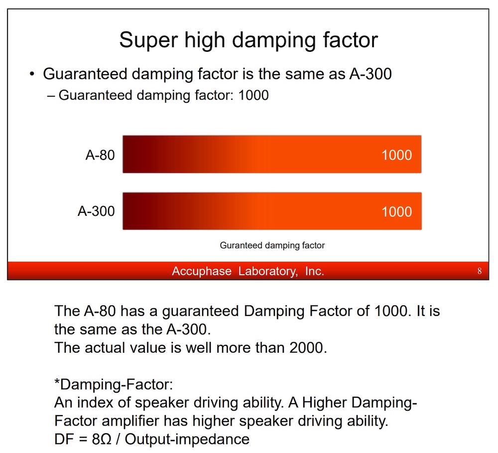

多管齐下,使阻尼因子高达 1,000
Accuphase 扩大机在输出功率、讯噪比之外,还有一个几乎每代必出现的进步,就是更高的阻尼因子。我在访问 Accuphase 原厂时,不管是技术部猪熊部长、铃木会长,甚至是创办人斋藤先生,都告诉我阻尼因子的重要。扩大机的阻尼因子高,对音箱单元的控制力就更好。扩大机越能有效控制单元的运动,声音重播就越精准,失真也越低。A-80 的阻尼因子表现,就和旗舰 A-300 一样好,量测值为 1,000(原厂称此为 guaranteed value),实际上甚至可超过 2,000(actual value)。
他们怎么做到的呢?阻尼因子大致就是负载阻抗 / 扩大机输出阻抗。控制前者不变的情况下,Accuphase 能做的就是在降低扩大机输出阻抗方面下功夫。A-80 的功率级采用 10 组 MOS-FET 做并联推挽工作,藉此降低输出阻抗,进而提高阻尼系数。订制的电路板也有助于降低阻抗并提升耐用度。

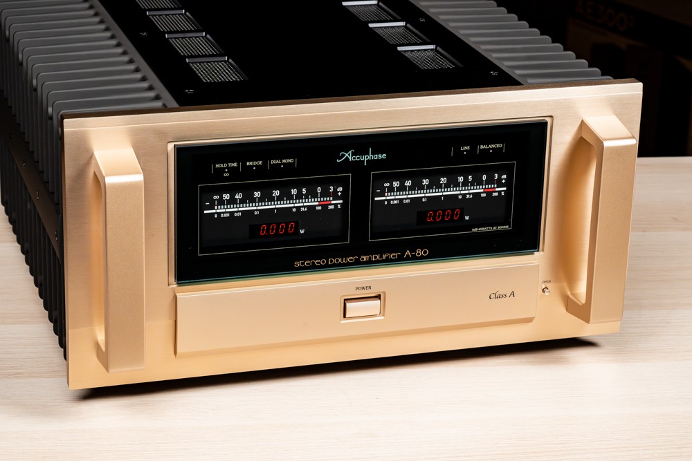

有的。就外观设计而言,虽然 Accuphase 多年来都秉持着相同的设计美学,香槟色的面板配上黑色机箱,呈现出一种低调奢华的气韵,也因风格一致,不仅整套系统摆起来视觉效果很好,就算系统里夹杂着不同世代的产品,也全无违和感。A-80 的外观与 A-75 极其相似,尺寸重量都很接近,但表头重新设计,电源开关尺寸放大,前面板上的把手加粗,这些小细节,看似不重要,加在一起就显得 A-80 更洗鍊,也更现代一些。

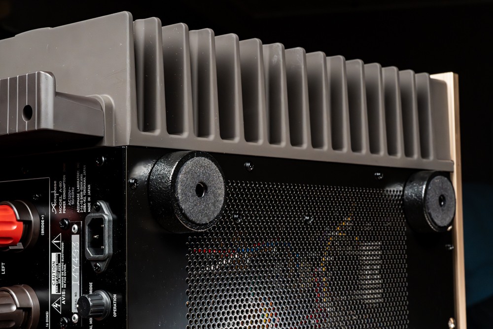

机箱上盖采用厚实的金属板料,其上还有透气孔,两侧则是成排的散热鳍片,机箱内左右声道的放大线路就紧靠在散热片上,分散功率晶体的工作温度。A-80 底部所使用的是由日本专业避震厂商代工制造的高碳铸铁脚垫,材料本身就具有高阻尼特性,抑振隔振的效果比起寻常脚垫更好。

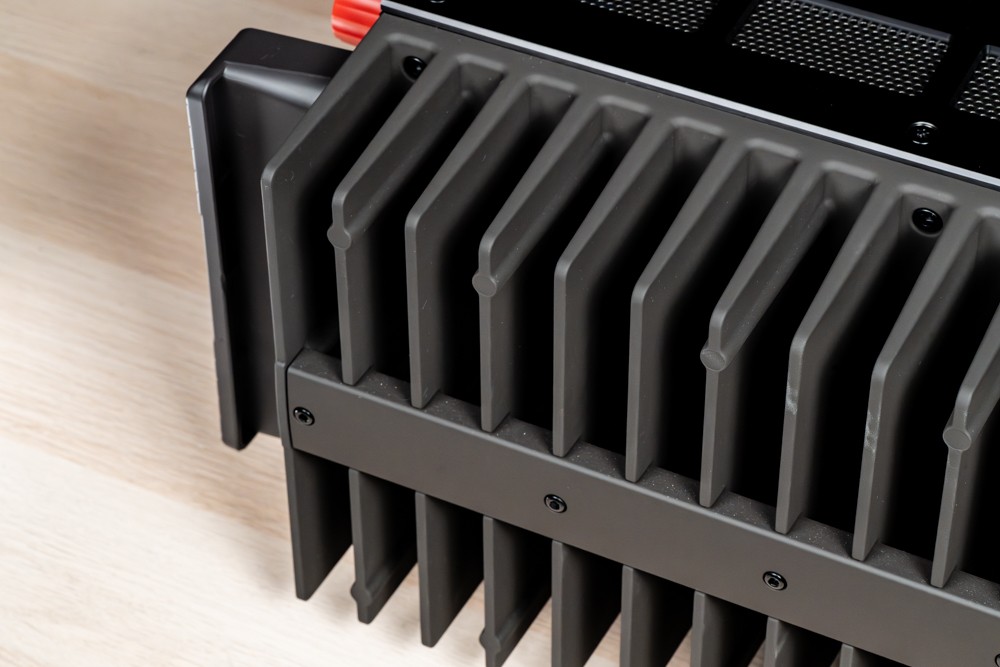

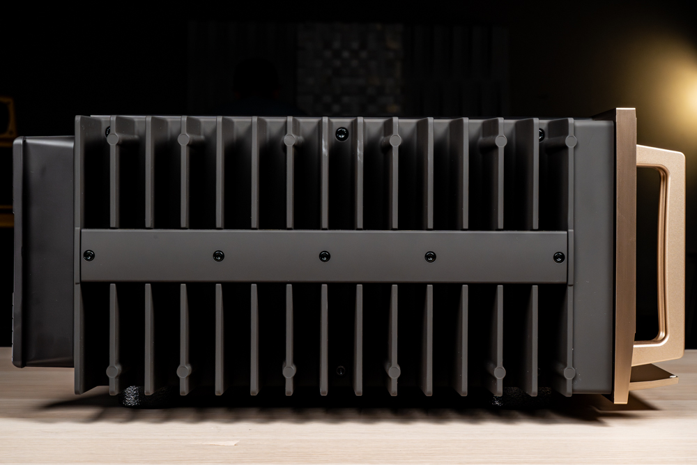

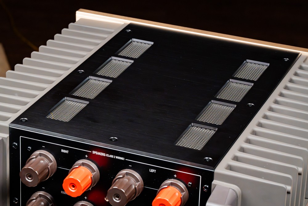

下功夫设计的散热片
我要特别强调一下机身上的散热片,这鳍片的处理让人惊艷。A-80 是纯 A 类扩大机,不仅边角打磨得圆润不刮手,中央横过一个强化梁,整组散热片都上了哑光且具弹性的阻尼漆。严谨的厂商往往会留意到散热片的问题,不仅散热效能要好,更进一步,还要求美观,且能做到不刮手;更讲究的,就是要注意散热片的金属谐振问题。有的厂商会以改变散热片间距来达到打消谐振的目的,Accuphase 看起来则是透过漆面阻尼来解决谐振问题。

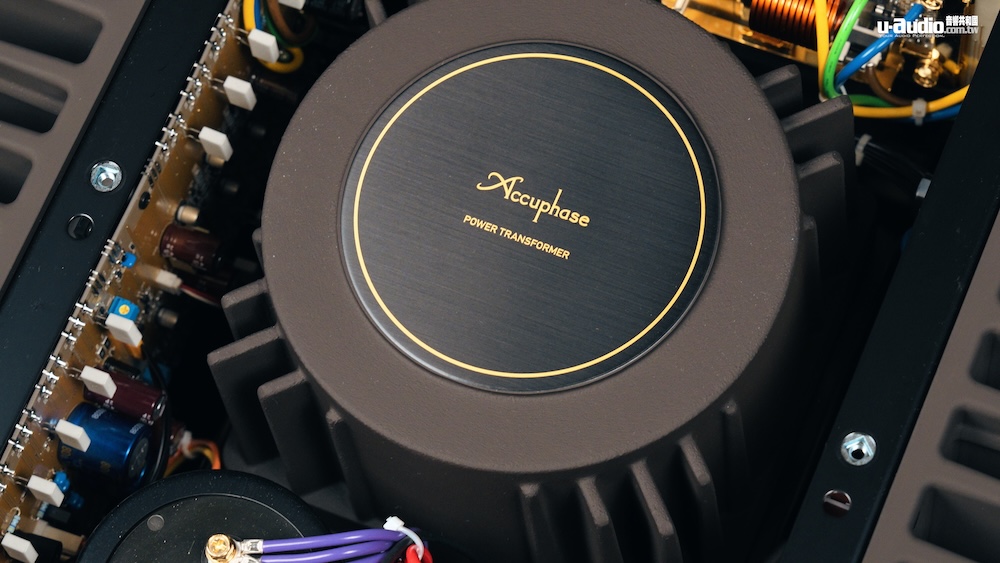

Accuphase 的线路铺排工整而且布局合理,扩大机更是讲求对称,既是全平衡,又走双单声道,对称布局让全机线路不仅好看,而且重量分配也平均。A-80 内部也是这样。中央几乎占满空间的是电源供应,包括超大型的高效能环形变压器,外部还有屏蔽并抑振的屏蔽,外加两颗比可乐罐还大的 120,000uF 滤波电容,配上直立固定的放大线路。有人笑音响迷都是用眼睛看音响,不是用耳朵听音乐。唉,如果你看到 Accuphase A-80 的实机,看见里面线路的布局,还没听,心里也要欢喜。

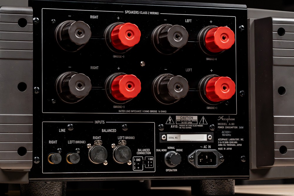

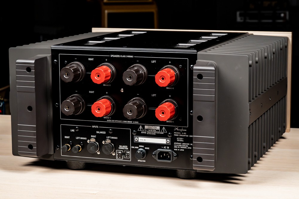

三种玩法:立体声、桥接、bi-amp
讲过性能规格,也讲过外观设计,再提一点功能和应用。后级有什么好讲的?不就是前端接前级,后端推音箱吗?是的。可是 A-80 单是功能和应用上,也有可玩的。首先,它有三种使用模式——立体声、桥接成单声道、bi-amp 模式。立体声模式不用多说,A-80 本身就是立体声扩大机,而且左右声道都有两组音箱端子,单买一台,就有 single-wire 和 bi-wire 两种玩法。如果买两台呢?就多了另外两种玩法。前面提过,A-80 可以桥接使用,桥接之后的 A-80,单一台输出功率可提高为四倍。此外,还可买两台用做 bi-amp 扩大机,把单一台 A-80 的左右声道,变成单一声道的两组输出,让一组推高音,一组推低音。这样,比起使用单一部 A-80 作立体声后级,但采用 bi-wire 连接,对音箱的驱动力和控制力都要更好。

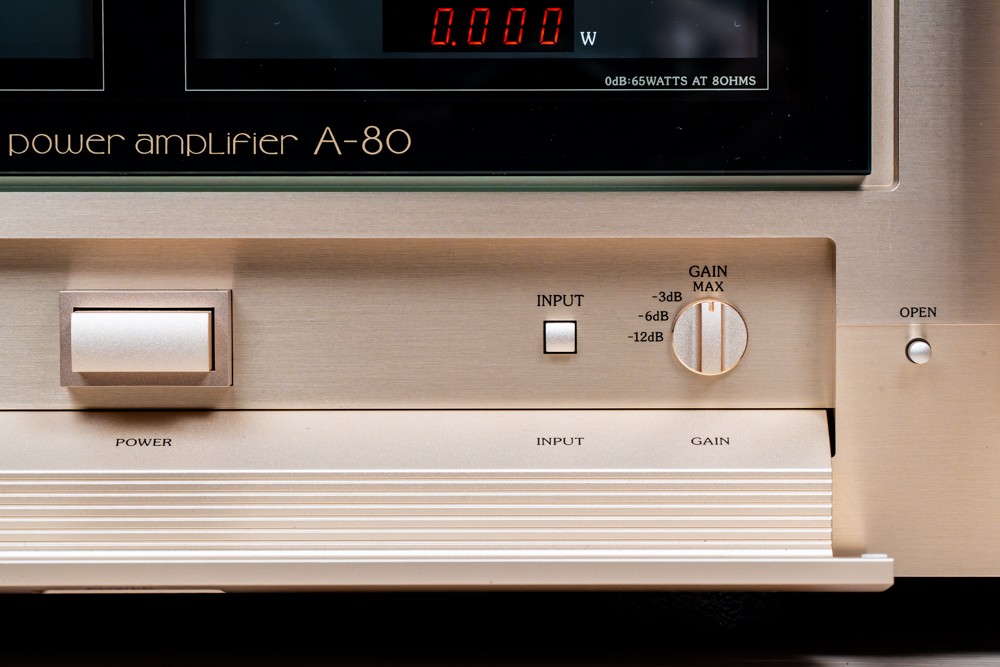

四段增益可调,搭配前级更有弹性
其次,A-80 还有包括 Max、-3dB、-6dB、-12dB 等四段增益可调,如此一来,搭配前级更有弹性,还可透过前后级音量与增益搭配来微调声音。不要小看这个功能,后级若有音量控制,或者增益调整,不仅好玩,而且实用。其三,Accuphase 一向标榜全平衡线路,A-80 的输入端子备有 RCA 单端输入与 XLR 平衡输入各一组。其中,平衡端子的接脚相位可切换,就让用家不怕搭配前级时遇到正负反相的问题。

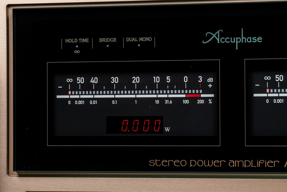

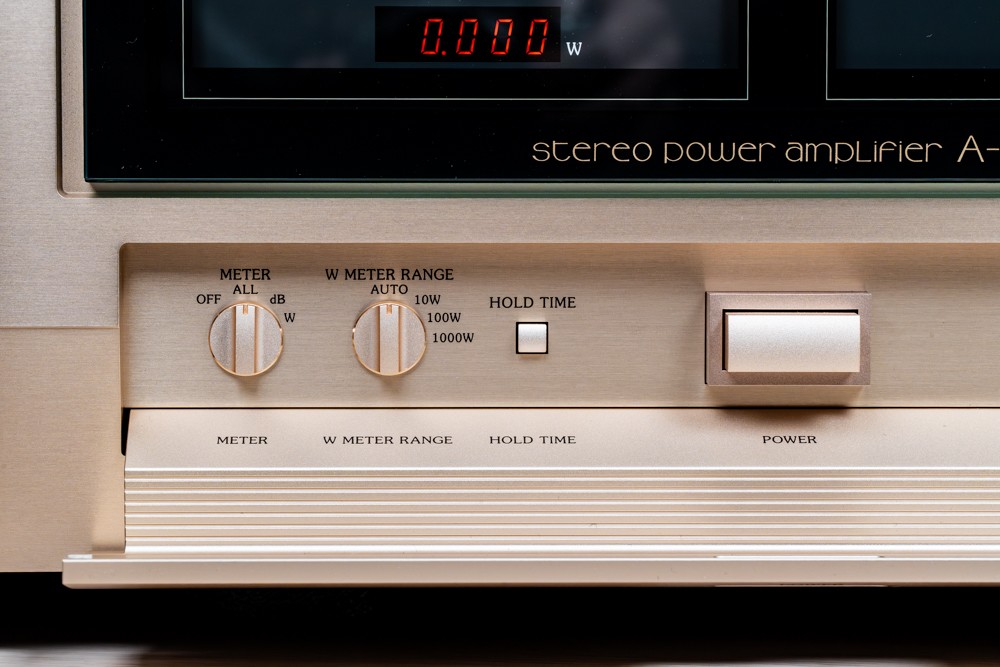

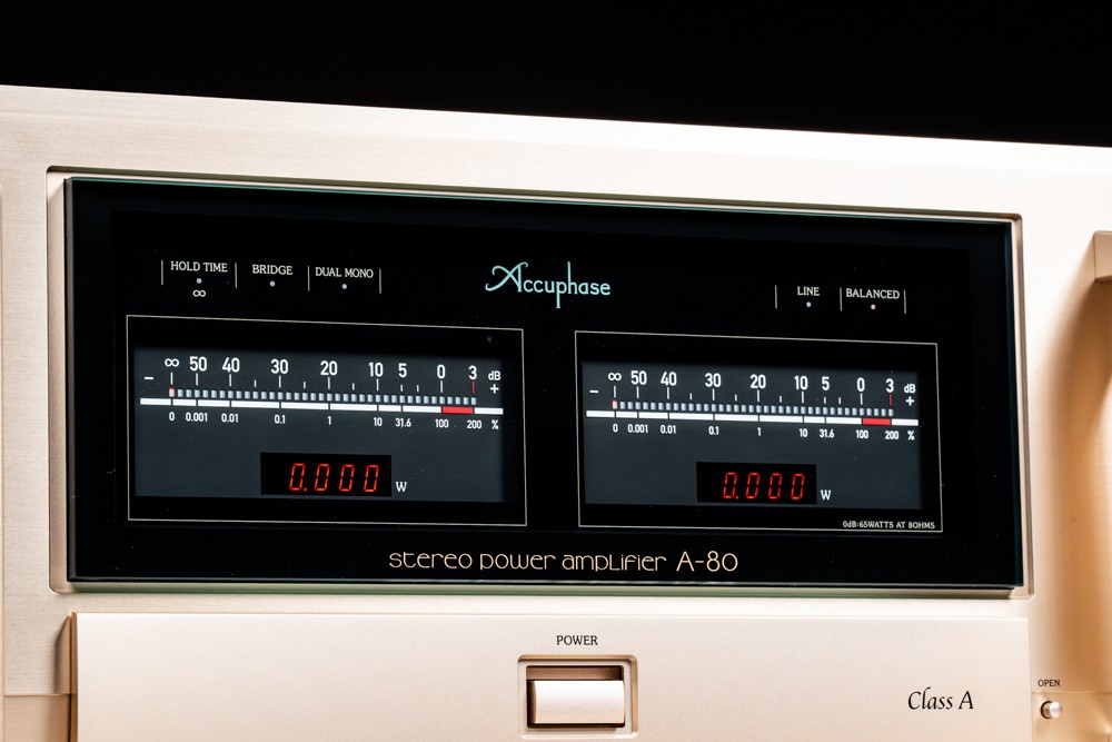

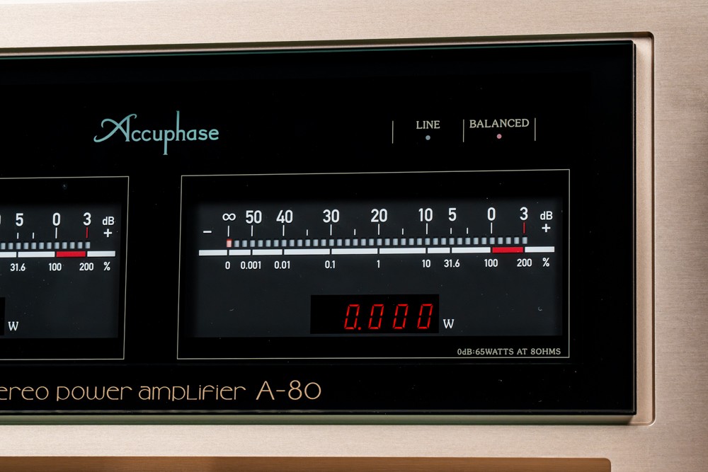

试听全程都是在公司的试听室进行,搭配的音箱是 Wilson Audio Alexia V,对应 4 欧姆的 Alexia V ,135W 的 A-80 驱动起来可谓游刃有余。A-80 的前面板上就有表头,可显示当前的输出状况;除非是大音量播放,我在正常音量下聆听,扩大机的输出功率多半维持在 5W 以下,输出 10% 的格线也很少触及。这是「量化」的游刃有余,后面我会再聊「质性」的游刃有余。

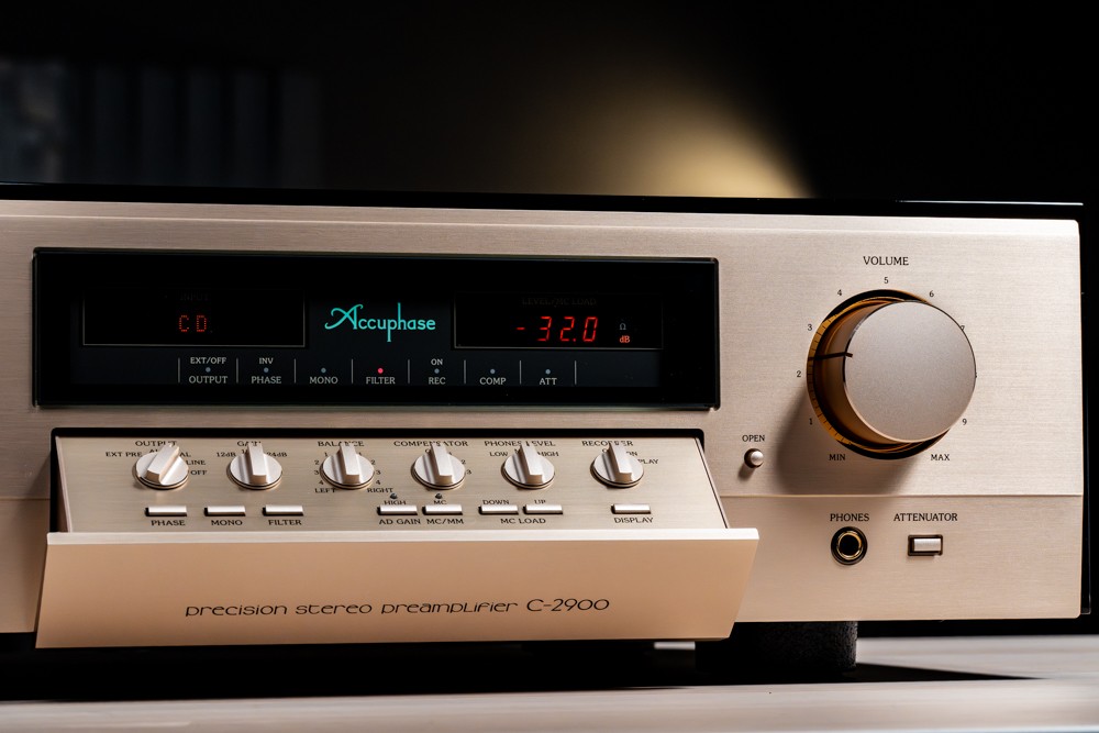

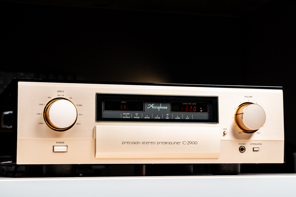

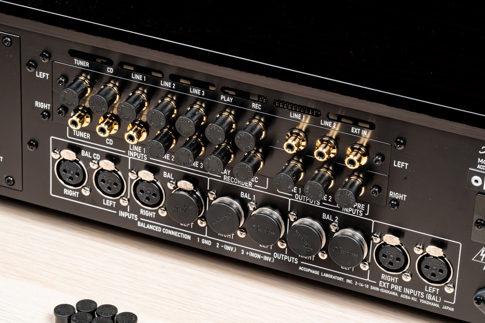

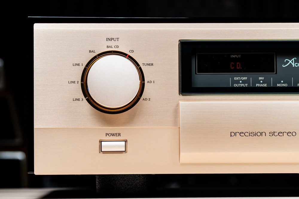

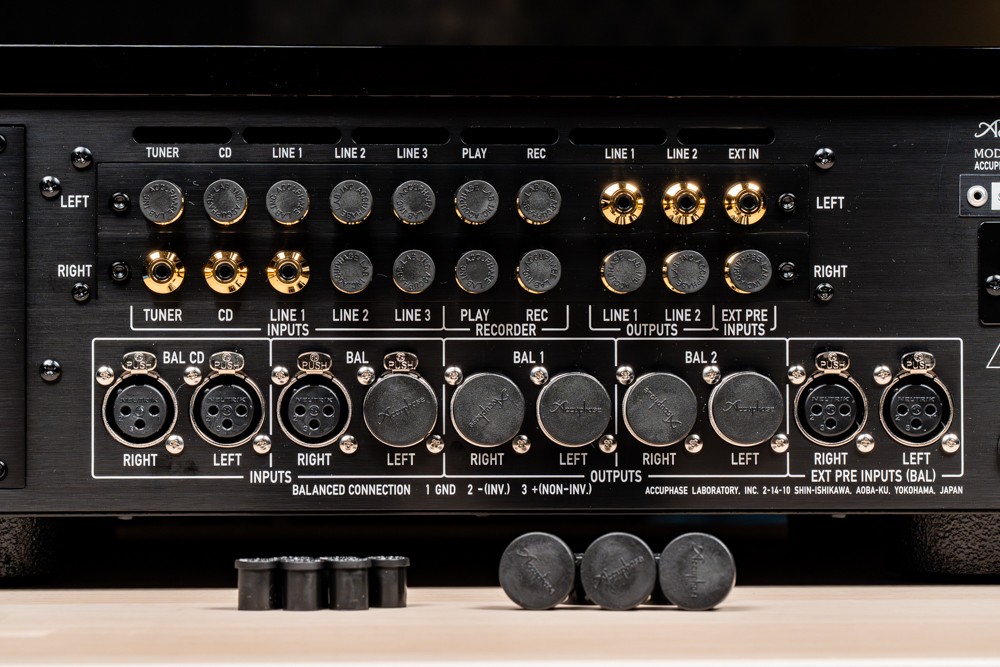

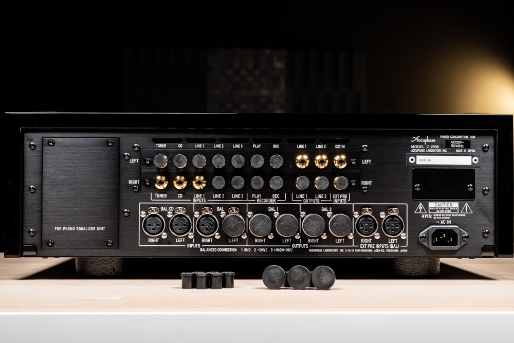

后端音箱是 Alexia V,搭配的前级则是 Accuphase C-2900。这台仅次于 C-3900 的次旗舰前级,内部采用双单声道架构,从电源供应开始就左右声道各自独立。再加上 Accuphase 独家开发的平衡式 AAVA(Accuphase Analog Vari-gain Amplifier)音量控制系统,噪讯、失真都比一般的音控远远更低。机箱内部更针对各部主要线路进行隔间,避免任何电磁的干扰。C-2900 也保留了多种可调项目,包括前级增益、声道平衡、响度补偿、反相设定等等,输出端子还可选择部分开启或全开。自身内建高质量的耳扩线路,耳机输出的增益还有三段可调,内部预留了空间可供用家选购专属的唱放模块,该唱放同样是左右声道各自独立的设计。C-2900 与 A-80 在产品定位上相当,在台定价也相同,这套前后级实在称得上是绝配!
