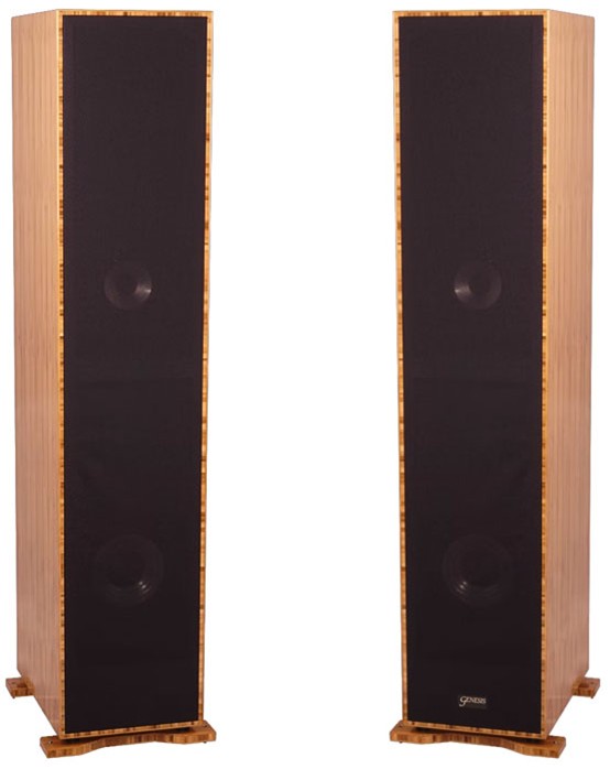

Genesis的Gary表示,这款体积颇大的落地式 Samba 音箱,是多年深入研发的成果。他还向 Enjoy the Music.com网站保证,除了耗时两年的设计过程外,Samba应用了Genesis过去 30 年研发的所有技术。Samba 售价 2.3 万美元,相比Genesis其他大型落地式音箱,能让更多发烧音响爱好者负担得起。

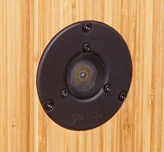

除了 5.5 英寸钛锥中低音单元外,Genesis G7 Samba 还配备了两只高音单元,一只位于前障板,另一只位于背板。该高音单元与Genesis旗舰型号 Prime + 所采用的环形辐射带状高音单元相同,分频组件也完全一致,且 G7 系列的所有音箱均采用了这款高音单元。结合超轻质的钛制中音与低音单元,音箱能够呈现出 Genesis音箱标志性的清晰度、细节表现力与解析力。

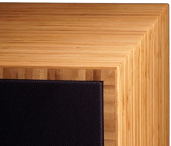

Genesis在 Samba 的箱体设计上也毫不吝啬。其设计灵感源自Genesis G-Force 系列与 Prime + 型号所采用的碳纤维 / 复合材料约束层阻尼 “三明治” 结构。G7 系列所有音箱均采用竹子材质,其作用与线声源型号中使用的碳纤维类似,竹子材质质量轻但 Q 值高(音质更清晰),无需厚重的箱体和大量阻尼材料即可控制共振,而厚重箱体与过多阻尼材料往往会夺走音乐的活力。

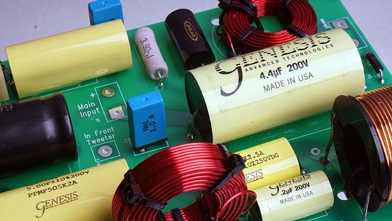

高音 / 中音分频器

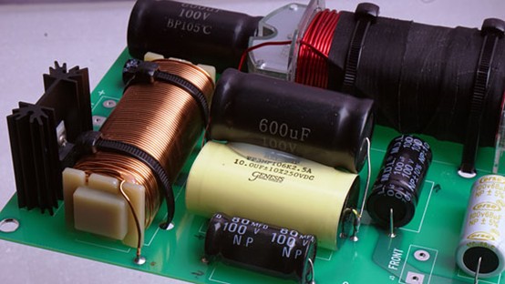

等压式低音分频器

防尘罩设计

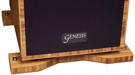

根据 G7 Samba 的使用手册,其防尘罩严禁拆除。我评测过的扬声器中,并非首次遇到将防尘罩特性纳入扬声器整体设计的情况。当年Arnie Nudell担任 Genesis 首席工程师时,也设计过带有不可拆卸防尘罩的 Genesis 型号,并表示防尘罩能使扬声器的振膜与房间相匹配。
在设计当前型号时Gary表示,他曾通过在某个驱动单元前方限制一层空气层来进行试验。他希望 Enjoy the Music.com的老粉丝们知道,通过精心控制空气层,即便使用小型低音单元,也能让扬声器实现更大音量、更低频的输出,同时降低可感知的失真。若使用更大尺寸的驱动单元,其声音往往会出现 “声束集中” 现象,而非均匀扩散。而安装防尘罩后,扬声器的 “最佳听音区”会显著扩大,且高音单元与中 / 低音单元之间的声音过渡会更加流畅自然。

Genesis G7 Samba 是一款令人印象深刻的落地式扬声器。尽管它属于 Genesis 的入门级落地型号,但在聆听过程中,我时常能感受到:这款扬声器的设计目标似乎只有一个,将输入接线柱接收的电信号,转化为尽可能接近原声的全频段声音。
首席设计师Gary Koh打造的这款扬声器,超出了我对该价位扬声器的所有预期。在 Enjoy the Music.com担任高级编辑的这些年里,我听过许多进入我听音室的落地式扬声器,其中不少价格远高于 Genesis G7 Samba,但 G7 Samba 的表现轻松超越了它们。我强烈推荐这款扬声器给所有正在寻找该价位(甚至更高价位)扬声器的用户。能有机会评测这款产品,我感到十分荣幸。
