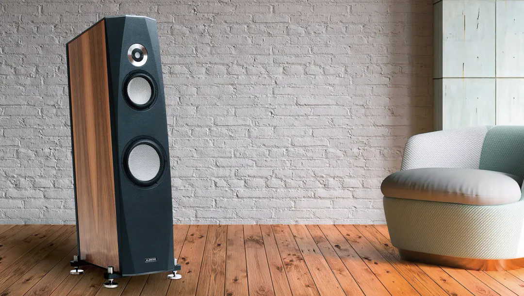

Agadia音箱的顶板与底板是整块铝合金,前障板与侧板包覆真皮,一流的意大利制造工艺
汕头泽森音响从2009年开始代理意大利Albedo品牌,因为泽森的吴佳雄总经理听到用EAR-Yoshino合并胆机,推动搭载5英寸陶瓷低音的HL2.2(当时Albedo唯一的产品)音箱,在45平米的展厅居然能发出庞大又深沉的声音,当即下订单签下中国总代理权(包括香港、澳门地区)。但此后一段时间Albedo产品线原地踏步,所以品牌推广效果未能达到预期,2015年Albedo发布了Axcentia MKII音箱(1只1.2英寸陶瓷高音、5英寸陶瓷中音、2只7英寸陶瓷低音),终于开始大步向前。随后Albedo陆续推出Acclara(1英寸钻石高音、5英寸陶瓷中音、3只7英寸铝三明治低音);Alecta(1英寸钻石高音、5英寸陶瓷中音、2只8英寸铝三明治低音);旗舰Atesia SGS(1英寸钻石高音、2只5英寸陶瓷中音、4只8英寸铝三明治低音)等大型落地箱,超级的用料、卓越的性能和充满诚意的定价,为音响界投下震撼弹。
背后也是整块铝合金铣制,所以每只音箱重达140公斤左右

亥姆霍兹谐振器(Helmholine System)得解释一下。亥姆霍兹定理在电磁学中用于矢量场分解,Albedo仔细计算腔体尺寸实现特定频率的吸收,除了大幅降低非线性失真外,它还有助于重新调节喇叭单元声学负载,并减少低频驻波干扰。迷宫式结构延长声波传播路径,改善低频延展性与清晰度,同时抑制箱体谐振。Albedo把亥姆霍兹谐振器与迷宫式结构相结合,再配合Accuton陶瓷单元提升分析力,实现极低频下潜与声场还原。Albedo从一开始就使用德国Accuton陶瓷单元,设计者认为它拥有出色的瞬态响应和极低的失真,仔细匹配后参数偏差极小,能营造很稳定的声场。更高级的型号可选用钻石高音,设计者说钻石高音单元的刚度重量比无与伦比,凹面球顶比凸面球顶更坚固、阻尼更好,同时声场分布更佳。换用钻石高音单元的音质并非如想象的那样“璀璨夺目”,而是恰恰相反,钻石消失了,唯有音乐留存!透过上述技术,Albedo可以将极简美学与功能性融合,实现隐藏式声学结构与雕塑感的外观。以最新的Agadia音箱来说,箱体采用5公分厚度MDF板制作,顶部与底部两块铝金属板在内部加固螺丝夹紧,背面也用整块铝板铣削制作,加强了整个箱体的刚性,有效抑制了箱体谐振。低频通过迷宫导管到达开口(在背面下方)时产生的谐振,则利用坚实的底盘支柱和意大利Music Tools脚钉加以消除,Albedo更精确计算到每个点的频率去订制这些脚钉。
Agadia音箱也可订制钻石高音版本,高频响应提升至33kHz
即使假设拥有最佳的扬声器,线性、频率扩展,并与分频滤波器完美匹配,由于绕射(衍射)现象始终存在,频率响应和时间仍然会发生变化。其他设计师会尽量减少前障板的尺寸,然后把转角处做成圆弧,避免折射音与直接音相叠加或抵消。Albedo所有产品的前障板都做得很修长,因为前障板就像女姓的脸一样必须注重美观,而为了消除高音喇叭单元的绕射,他们提出一种DSD(衍射整形装置)理念,在高音单元周围做成微穿孔面板,背面填充吸波材料,它能捕获声波并将其转化为热量消散掉,从而减少高音的绕射现象。我观察最新的Agadia音箱似乎没用上DSD技术,但却在前障板、二侧板都用上真牛皮包覆。意大利音箱偏好使用真皮覆盖的设计,除了体现传统工艺与现代工业美学的融合,当真皮纹理与金属/木质结构对比会形成独特的视觉张力,给人“听觉奢侈品”的印象。另一方面,真皮具备天然柔韧性,可辅助抑制前障板的高频谐振;皮革表面微结构也能减少绕射,甚至通过不同皮革来调整声音扩散特性。总之,每一只重量接近140公斤的Albedo Agadia音箱,绝不是空心大老倌虚有其表,扎扎实实的真材好料。

Agadia音箱可以说是Albedo家族中最容易融入家居的产品
