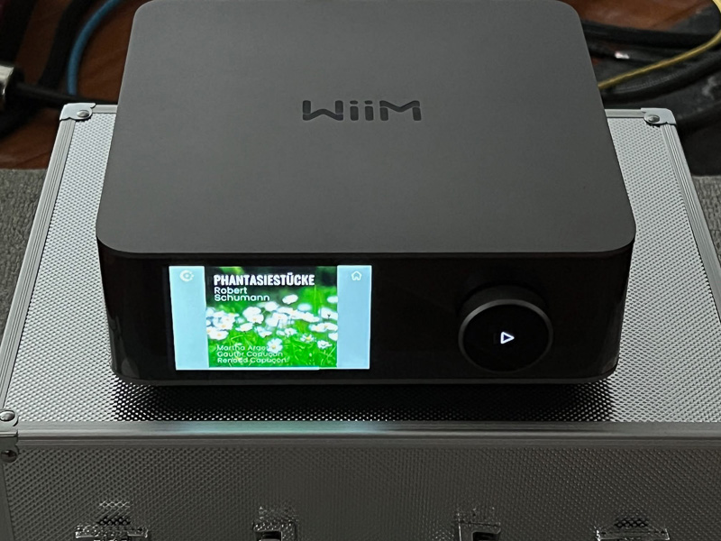

第二步:打开PEQ功能,只选三个点来整治就好。如图,我选的是2、5、8三个点。2我选的滤波工具是LS(Low Shelf),意思是在62.5Hz以下都会有作用。Q值的定义在各种滤波工具中会有不同,LS的1.4代表在接近62.5Hz处会有较大的突起,再往下会慢慢到达设定的增益(例如3.0dB)。Q值在此处代表的是斜率 (Slope)与Overshoot、Undershoot的状态,您可以自己深入了解。提升3.0dB就是增加3.0dB。5我选的滤波工具也是LS,Q值是1.4,意思是500Hz以下一个八度(500-250Hz)会有比较大的凸起,往下慢慢和缓。作用多少?提升2.0dB。8我选3kHz,此时用High Shelf(HS),Q值1.4,意思是从3kHz往上都提升1.7dB。

第七步:我用这个示范图是WiiM的PEQ,它提供的滤波工具只有LS、HS与PK(Peak),虽然简单,但也够用。不同厂牌会提供更多的滤波工具,例如会增加High Pass与Low Pass、Notch Filter、Band Pass Filter等。
