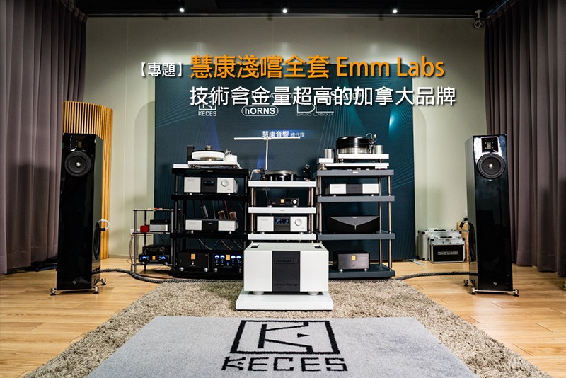

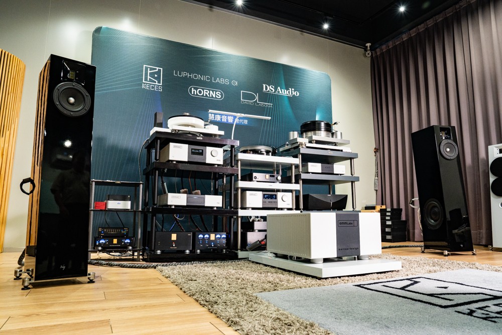

这次来慧康体验全套 Emm Labs,差不多就是 TAA 音响展的组合,只有音箱换成慧康代理的波兰 hORNS 5degrees 110 落地音箱,不过总编主要的目的,是要来拍摄 YT 影片,告诉大家在慧康这里,有哪些 Emm Labs 器材可以试听,同时宣告 Emm Labs 重回江湖。

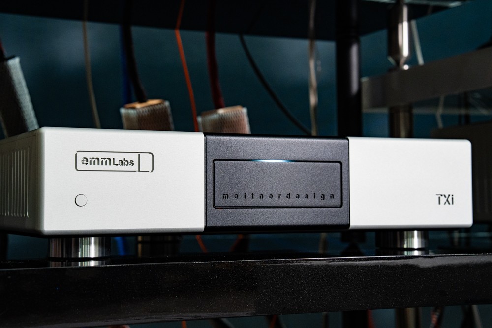

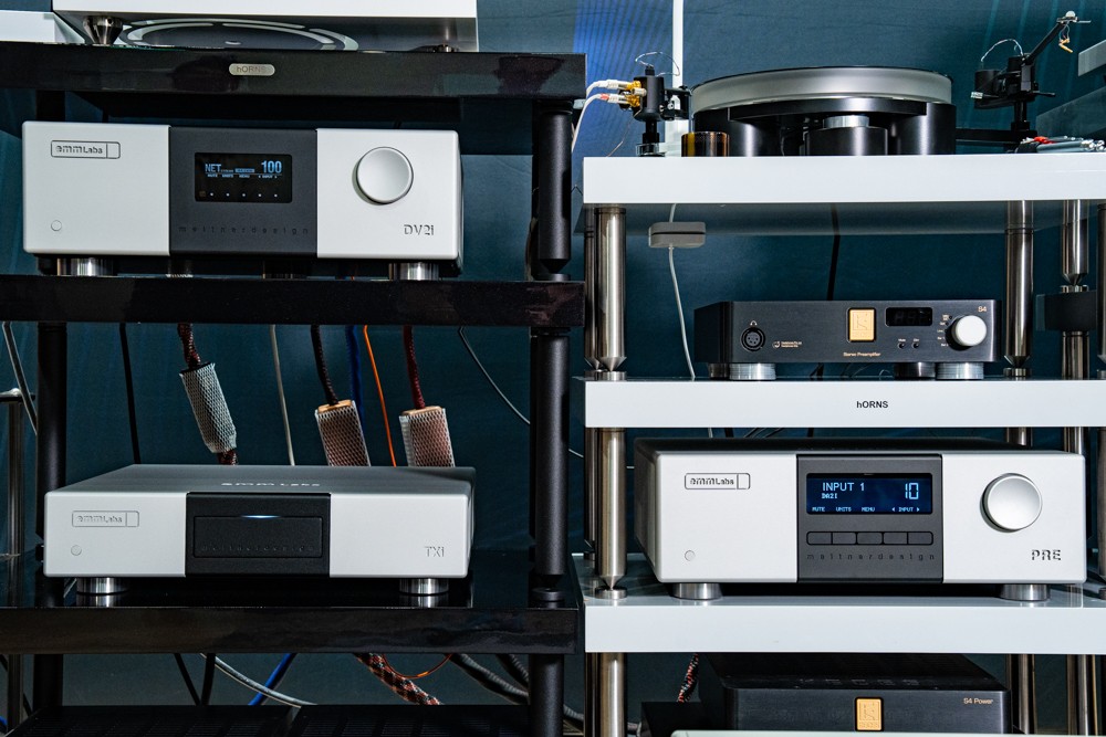

2025 年 Emm Labs 最新发表的产品是 TXi CD 转盘,不过这部 CD 转盘专门为 Emm Labs 自家 DAC 服务,所以没有任何控制按键,要透过专属的 Emm Link,从 DA2i 或 DV2i 操控。

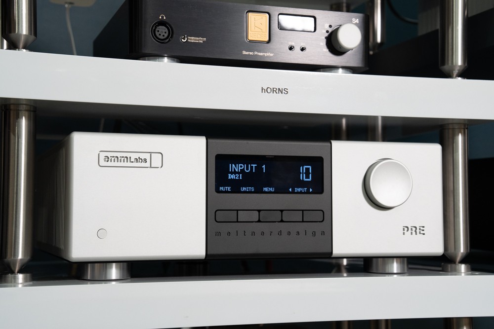

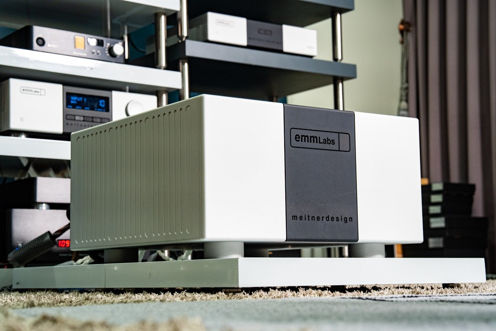

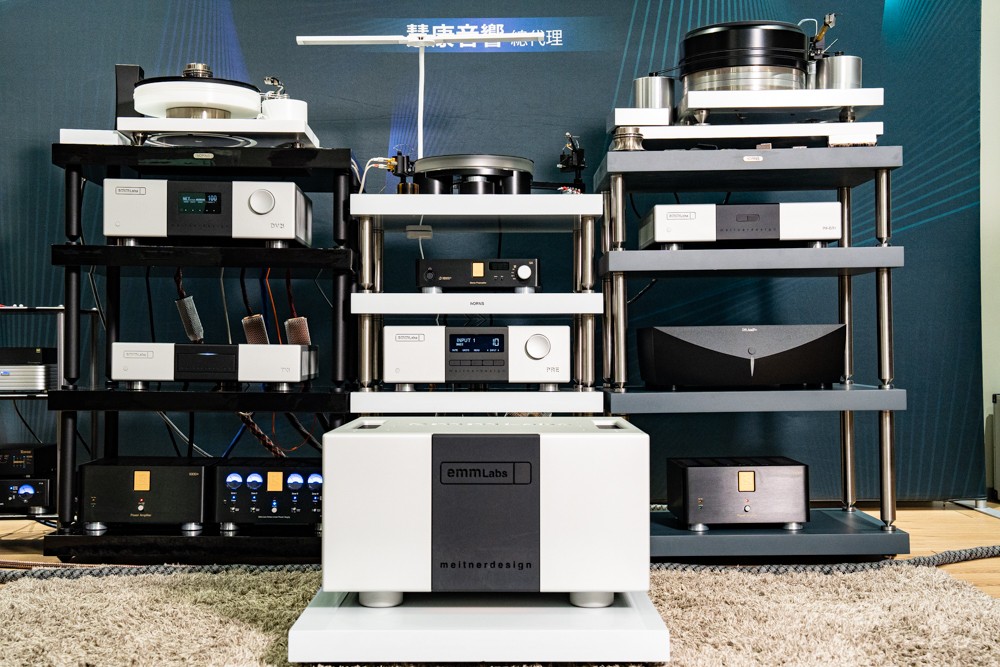

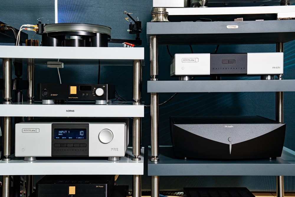

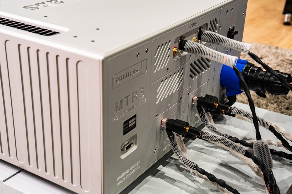

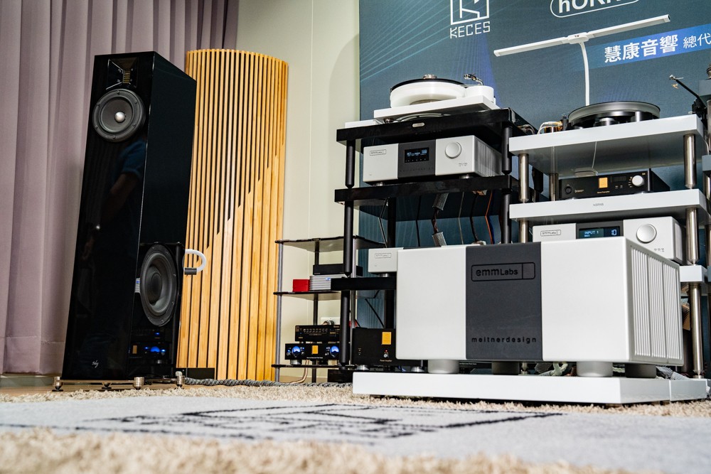

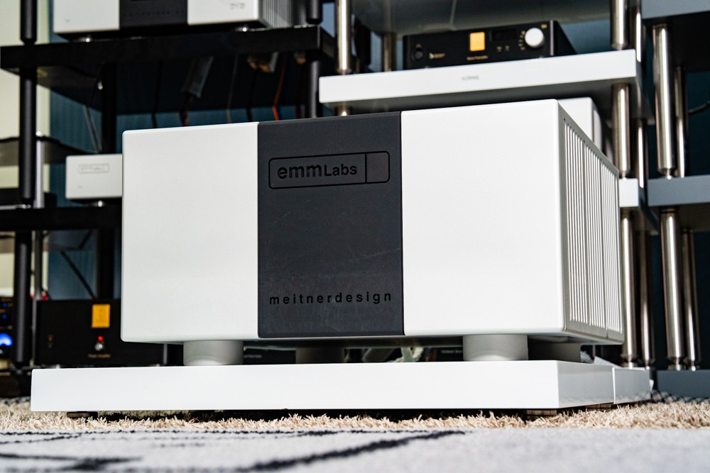

来慧康听全套 Emm Labs,从 CD 转盘 TXi 开始,连接 DV2i DAC,扩大机是 Reference Pre 前级与 MTRS 立体声后级,更高阶的 MTRX2 V2 单声道后级,可能要再过一段时间才会引进。

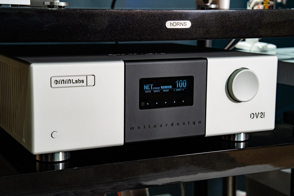

在全套 Emm Labs 插电器材当中,占据最特殊地位者,莫过于 DA2i 与 DV2i,可说是 Emm Labs 的扛鼎之作。这两部都是 DAC 数模转换器,DSD 与 PCM 兼容,差别在于 DV2i 多了音量控制,而 DA2i 则是固定电平输出,但是两者的参考售价相同,假如想省一部前级,可以选择 DV2i,但是如果已经有了前后级,那就可以选择没有音量控制的 DA2i。

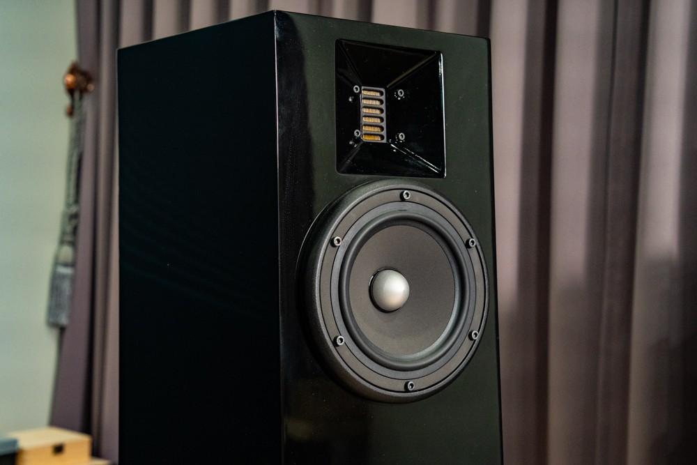

讲技术,实在不简单,可是要享受 Emm Labs,却很容易,在慧康听的时间约莫一小时,听熟悉的「Across The Stars」,穆特的小提琴独奏,从深邃的音场窜出,管弦乐团烘托的场景宽阔,整套 Emm Labs 驱动 5degrees 110 落地音箱,在试听空间撑开具体的 3D 音场,操大音量也不会软脚。
又像是听「A Star Is Born」电影原声带,听「Shallow」现场演唱会,现场的群众欢呼声中,木吉他的分解和弦,声响清脆又有弹性,等 Lady Gaga 的歌声加入,又是一阵群众欢呼,弦乐的呼应带出电贝斯铺底,钢琴和弦陪衬,多轨录音的层次感煞是漂亮。
