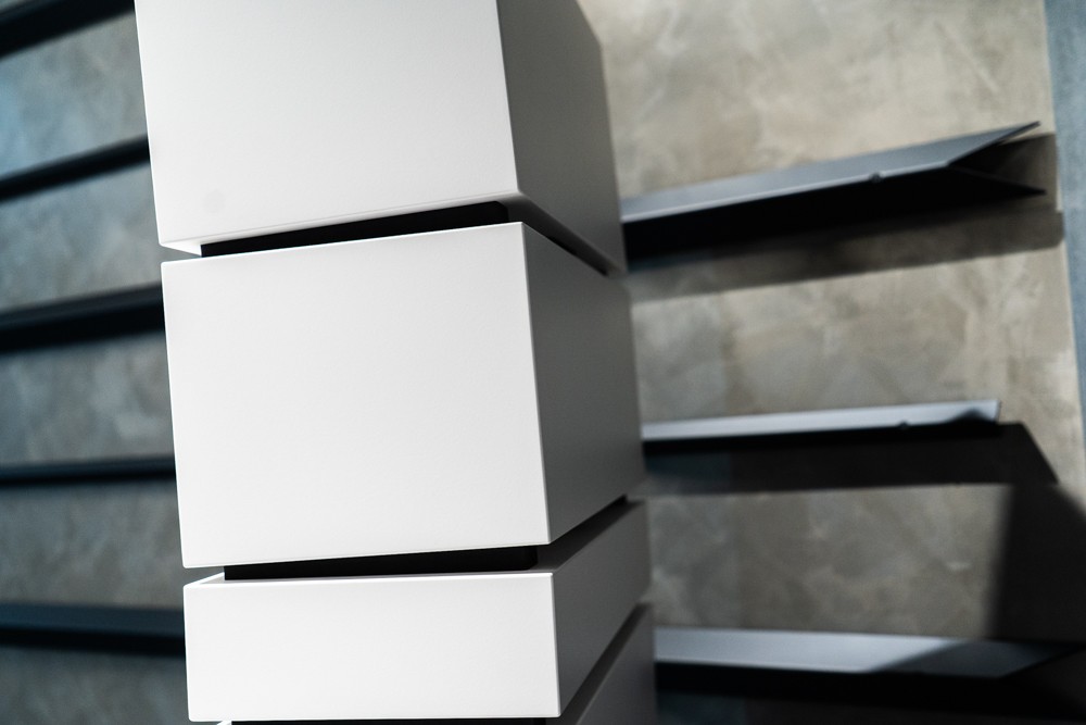

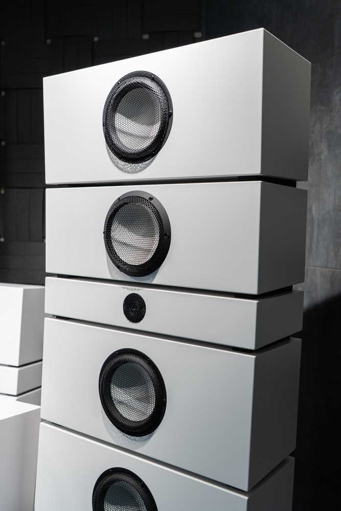

Karl III 是 4 音路 7 单元的复杂音箱系统,音箱箱体采用独家 K-Material,底座配上人造石材,为了不让每一个音路之间产生干扰,所以 Karl III 以六个独立箱体组合而成,让每一个单元各自有独立音箱,只有顶部的 7 吋中音单元,与向上发射的 AMT-50 气动高音共享箱体。

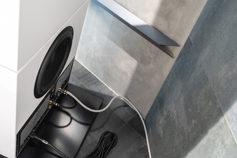

Karl III独立的音箱箱体,并不是平面堆栈,而是带有弧线,这个设计是为了赋予单元发声的时间相位机械校正,最底下的箱体,看不到超低音单元,实际上这颗 ScanSpeak 12 吋铝振膜超低音,藏在 Karl 背后,采向后发声。
除了超低音单元是 ScanSpeak,其他用在 Karl III 上面的单元,全部是德国 Accuton,高音是 Cell Diamond BD25 钻石振膜高音,中音是双 7 吋 4D C168 陶瓷中音,中低音加上 3 颗 7 吋 C173 ,这些单元光是买零件,成本就不少了。

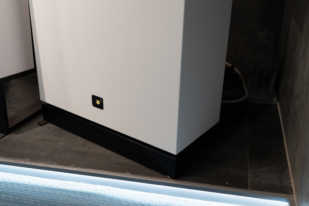

音箱虽大但不太占空间
也因为拥有弹性很大的 DSP 数位声学调整功能,所以 Karl III 音箱虽大,实际上却不太占据空间,在卡隆,陈老板让 Karl III 几乎贴墙摆放,而且 Karl III 的音箱箱体,面宽纵深窄,虽然音箱顶天立地,实际占据地板面积并不大,加上贴墙摆放,更省空间。
透过 Lyravox 自家设计的空间声学校正软件,让 Karl III 可以利落地贴墙摆放,搞定了主动音箱与空间的关系,卡隆在前端的讯源,搭配了 Eversolo DMP-A8,数位输出给 Karl III。
