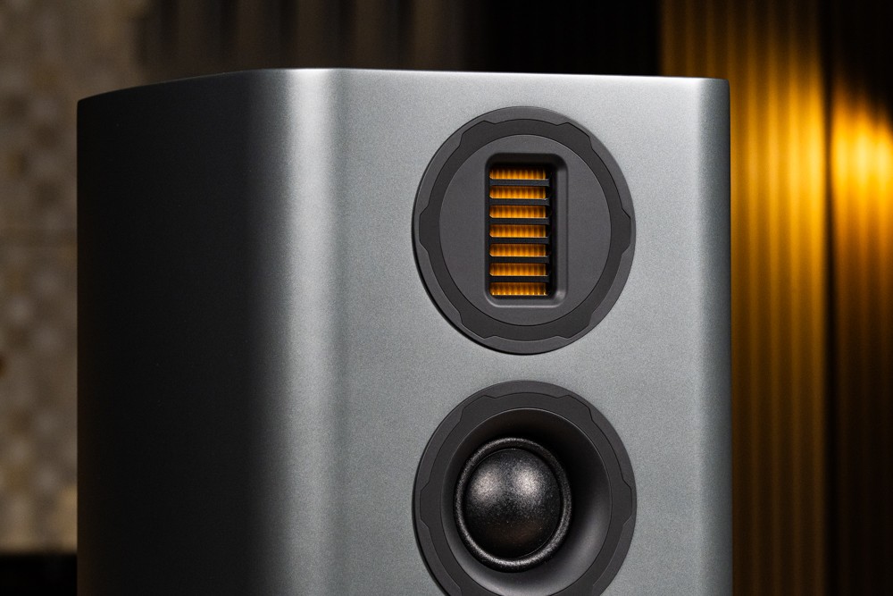

EVO 5.2 使用一颗新设计的 EVO 5 AMT 气动高音
3 单元 3 音路设计的 EVO 5.2,高音用的是 Wharfedale 为 EVO 5 系列新开发的 EVO 5 AMT 气动高音。在手风琴状皱折振膜背后的腔室内,添加了一个称为「SilentWeave」的吸音材料,由棉和毛毡纤维混合而成,用以吸收背波。固定单元、使之与箱体结合的 ResoFrame 新型声学阻尼框架,以具弹性的材料制成,可隔绝箱体的震动。除此之外,更在振膜与框架间还加上了弹性阻尼垫圈。透过这些吸振、抑振的材料,降低各面的机械共振,使得频率响应可以更加平滑,也更为清晰。
全新设计的 2 吋丝质软半球「馒头中音」
在 AMT 气动高音下方的是一颗 2 吋(50mm)的丝质软半球中音。透过软半球单元的特性,配合外围的浅号角状导波器,让中音有着更宽广的扩散范围。这个中音的工作范围很广,从 800Hz 以上到 4,300Hz 的区间都由它负责,甚至负担到一部分的较低的高频段,而仅把真正的高频范围交给气动高音负责。这个中音背后还有学问。就在软半球振膜后方,有一个类似网格状半球体的支撑结构。有了这个,不仅可以打散、消减背波,还可以保护软半球中音,不怕误触凹陷。再往后看,用在气动高音振膜后方的 SilentWeave 吸音材料,也同样用于中音后方,藉以降低共振与背波的干扰,有助于提升中频的清晰度。看起来这就是一个馒头中音,但这完全是现代的技术、现代的设计。

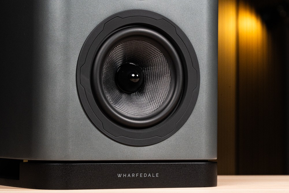

照例使用功夫龙振膜低音
165mm 口径的低音单元,用上 Wharfedale 爱用的功夫龙(Kevlar)编织振膜,黑色涂装看起来更有现代感。单元框架也用上 EVO 5 系列才有的 ResoFrame 新型声学避震框架,质量更轻,但阻尼高,刚性也高,不仅可以提供单元运动良好的支撑,还可吸收反射与震动。Wharfedale 在 EVO 5 系列音箱上,致力于解决单元共振的问题,好寻求更清晰干净的声音。
