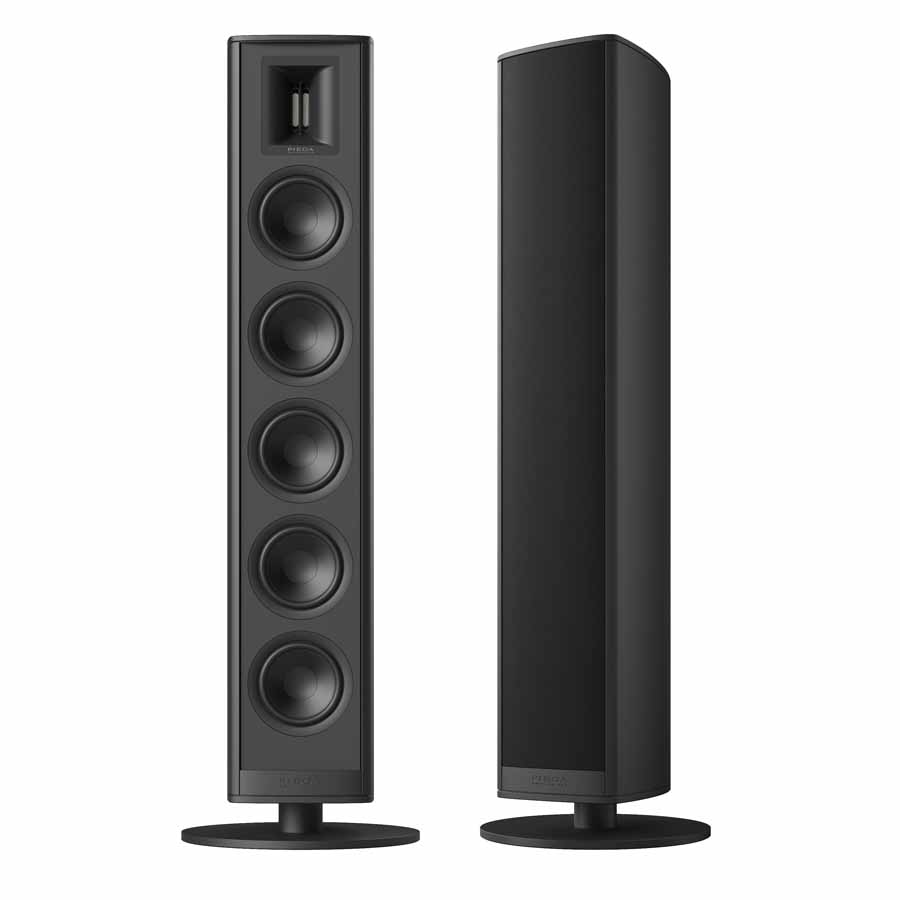

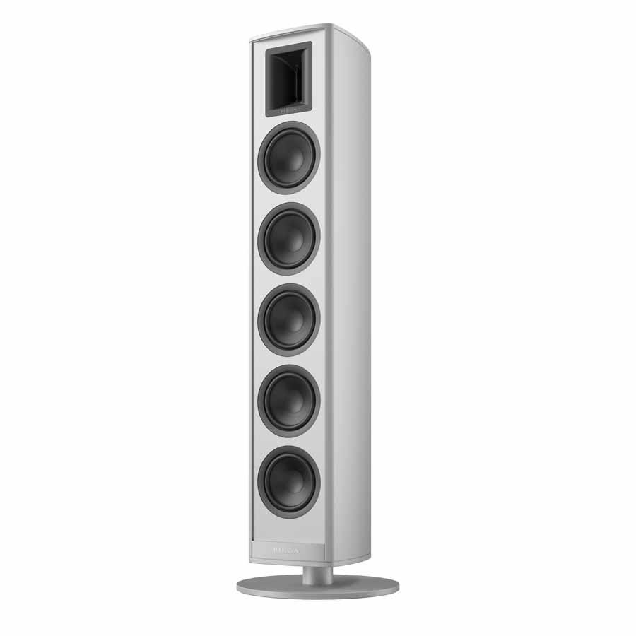

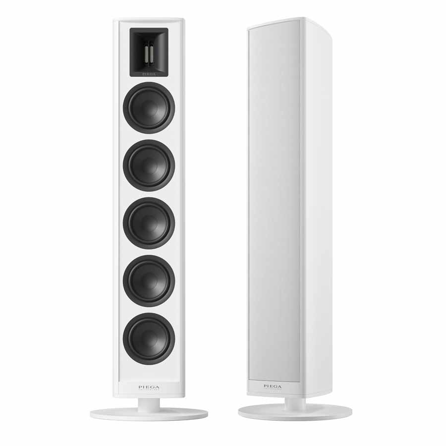

PIEGA PREMIUM 801 扬声器
Piega Premium 801 采用与 Coax 611 相同的挤压铝型材制成。箱体在超过 5000 吨的压力下成型,结构坚固,共振低,外观纤薄简洁。内部结构包含支撑杆、阻尼层和木质加固矩阵。中音单元位于独立的密封腔体内,而四个低音单元则采用低音反射式设计。
铝带喇叭系统定义了 PIEGA PREMIUM 801
高频部分采用了 Piega 的 SSD RM 01-24 带状高音单元,该单元此前已应用于 Premium 301 Gen2 和 701 Gen2 型号。凭借极低的振动质量,它旨在实现快速的瞬态响应和细腻的声音表现。Premium 系列首次将这款带状高音单元与号角连接。这种配置提高了效率,将分频点降低至约 2.7kHz,并拓宽了高频范围。
中频性能
中音单元源自更高端的Premium系列,但采用了改进的分频器。它运用了Piega的FSD(全对称驱动)系统,使音圈运动对称,从而实现一致、中性的声音还原。密封的中音腔体设计旨在更好地控制内部气流。
PIEGA PREMIUM 801 低音扬声器
低频输出来自四个基于FSD技术的140毫米低音单元。据Piega称,与Premium 701 Gen2相比,这种配置可提高功率处理能力,最大输出功率也提高了约6.5dB,从而增强了三路分频设计的低频表现力。
PIEGA PREMIUM 801 扬声器技术规格
