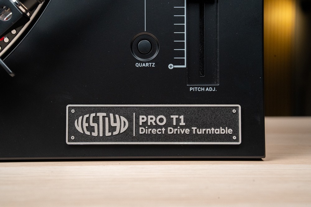

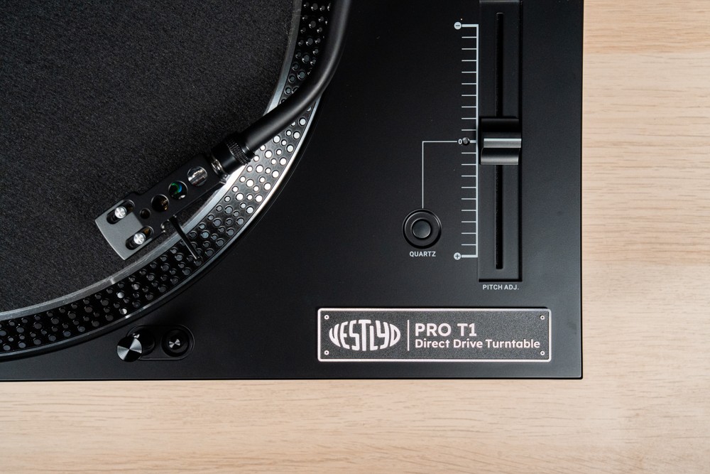

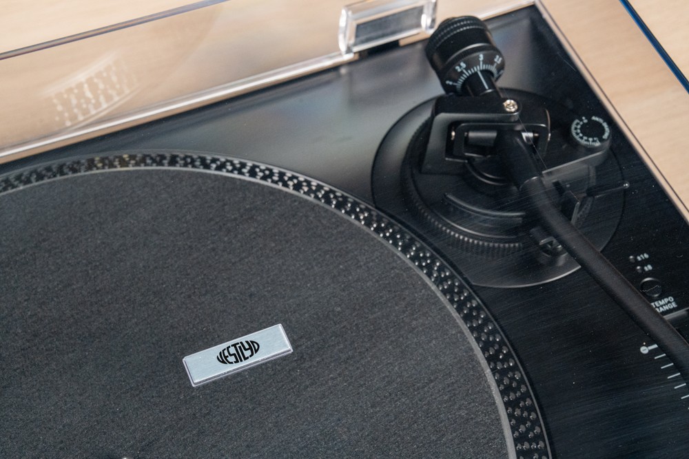

石英控速直流无刷马达驱动,手动调速简单直觉

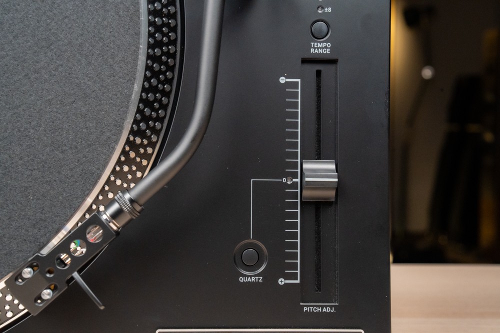

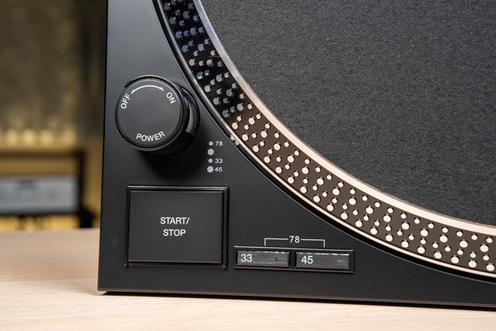

直驱马达采用石英控制转速的 DC 无刷马达,启动时相当有力,很快就能到稳定转速,停止时单击就停。直驱盘和皮带盘不同的地方就在这里。皮带盘是慢慢启动,再慢慢停止,跟直驱盘使用直来直往的感觉不一样。因为是马达直接驱动,透过以电路控制转速,直接按键切换,非常直觉,与皮带盘常见以 pully 更换转速不同。它有三段速度可调,33、45、78 转可自由切换调整。既然是 DJ 盘,一定要有的就是在右侧安排滑轨式 pitch 调整,可在 +/-30% 的范围内调整转速。这种配置,在要求听音乐的家用黑胶唱盘上极少出现,几乎可说是 DJ 盘的专利,让你连播放音乐都可以进行再创作。

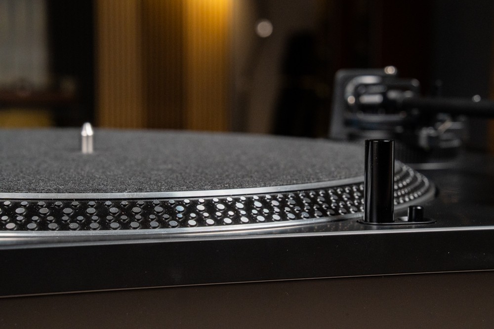

Vestlyd Pro T1 也配备了标准 DJ 盘的基础架构,让人一眼望去就知道它的属性。铝合金制转盘,周围还有转速检视用的标记。只要启动盘面上的转速监测用的 strobe light,就能检视当前的转盘转速。只要一启动唱盘,测速灯就会亮,只要观察转盘上的转速标记,就能确认当前转速稳定与否。要是有稍微偏差,透过 pitch 调整就可完成转速校正。这也是玩 DJ 盘最方便的地方。不过,我的经验是,Pro T1 转速稳定,我无须调整。这时,我可以按下唱盘右下角的 Quartz 键,这样就能锁定转速,也会直接 bypass 掉 pitch 调整,让你可以安心听音乐,不怕误触。

出场就装好 Ortofon OM Pro S

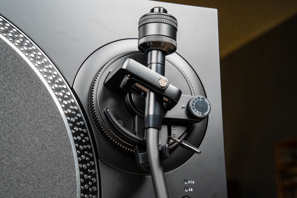

原厂配附的黑色 S 型铝合金唱臂,可说是 DJ 盘标志性的设计。唱臂本身可调抗滑、VTA,附有举臂器,落唱针时有油压缓冲。唱臂架上还有固定器,若长时间不用或需要移动唱盘,最好把唱臂固定起来。出厂时,便已经装好了 Ortofon OM Pro S 的 MM 唱头。这是一款入门级的 DJ 头,采用圆形钻石唱针,并配有坚固的针杆,是一款耐用的唱头。这款唱头的输出是常见的 5mV,建议针压是 4g,万一唱针坏了还可以更换。

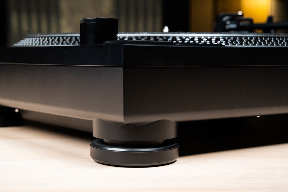

唱盘水平可调

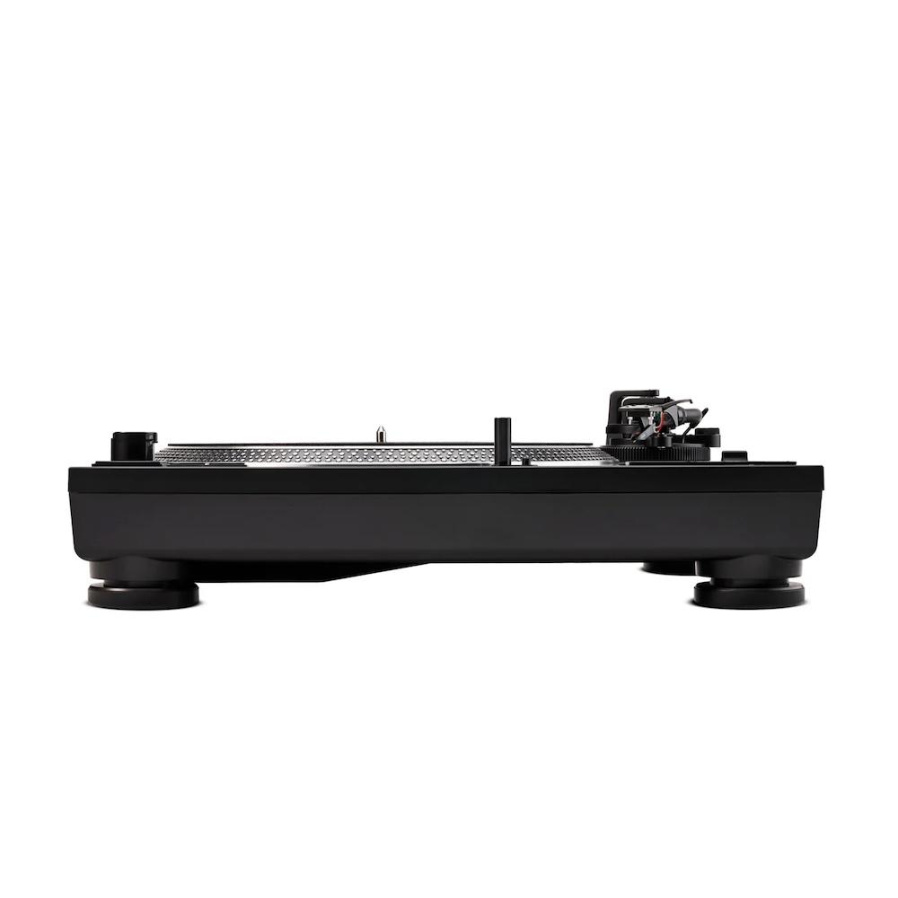

唱盘的底座外壳采用 ABS 制成,底下则有四个宽大的脚垫,脚垫则可调高度。这很重要,唱盘要好听,水平要调好。为此你还可以买一个水平仪,便于你调整水平。一般来说,调好之后不太会变动,只是一开始设定唱盘时,水平要抓好。Pro T1 的供电是 24V 的 DC 输入,如果家里有音响级线性电源,不妨试试看换用线性电源供电。虽然这只是为马达供电,但供电越稳,转速越稳。
使用时,黑胶唱盘的透明塑料防尘盖记得取下。黑胶唱盘靠的就是透过唱针拾取振动,然后转换成电能送出。因此避震很重要。防尘盖那么一大块,会有很严重的谐振。不信的话,你取下再听,声音会干净很多。

那么,好不好呢?听黑胶,好不好真的很难说,同样一个盘,我调的,总编调的,店家调的,声音都会不一样。所以,我要告诉你我的参数。Ortofon OM Pro S 唱头的针压范围是 3-5g,建议针压是中间值 4g。抗滑就根据针压给同等数值,转到 4。这些都是根据操作手册而来的设定。至于其他的,我都不动。
