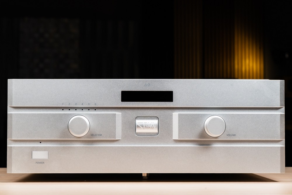

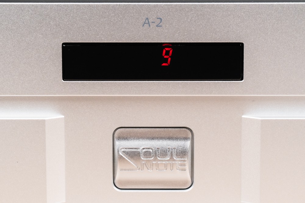

整体的机械设计还是维持以往的高水平。A-2 Ver. 2 整个机箱由 CNC 精密切割的铝合金板组成,看接缝的密合度与边角的打磨,就可看出 Soulnote 有下功夫。前面板上延续前一代的设计,保有一个长条状的液晶显示屏,用以显示音量。左右各一颗旋钮,左边的是讯源选择,右边的是音量控制。音量大小看屏幕,讯源文件位看显示灯号,电源开关则有独立按键,使用上很直觉。

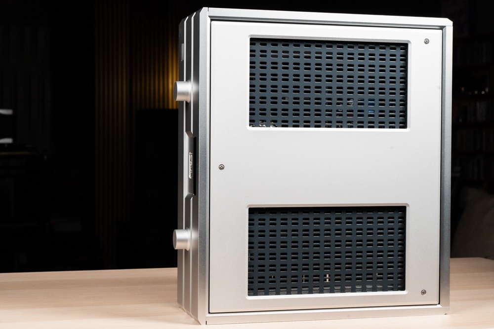

在机械结构设计上,不仅机箱结构扎实,份量十足。浮动式顶盖的设计,也是 Soulnote 的绝活;如果用手去推顶盖,那是会移动的。如果死锁会怎样呢?有一次在台北圆山音响展的发表会上,
加藤先生做实验给我们看,他把一瓶矿泉水放在机箱上。一瓶水不过 600 克重,但一放上去,声音就暗了,音场就缩了,形体就扁了,活生感立刻大打折扣。

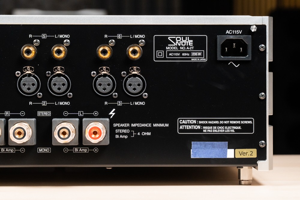

可当综合扩大机或后级,也可玩单声道 bi-amp
A-2 Ver. 2 在搭配使用上也很弹性,提供用家很多应用场景。它配备了 6 组模拟输入,RCA 单端与 XLR 平衡各 3 组。A-2 Ver. 2 延续一代的设计,可以用作综合扩大机,也可当成后级使用。当综合扩大机用很单纯,当后级使用时就有许多可玩的了。如果你只有一台,它就是一台立体声后级。如果拥有二台 A-2 Ver. 2,它可当单声道后级来用。只要透过背后的切换开关,就可以切换成「Bi-Amp 双扩大机模式」,让原本左、右声道的两组放大线路,变成分别推音箱的高音和低音。
