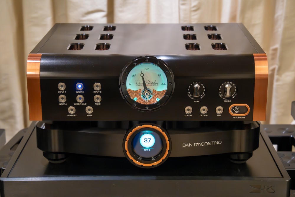

话说 Momentum C2 前级,是 2024 年发表的全新世代 D'Agostino 前级,定位是二把手,上面有旗舰 Relentless Preamplifier,这次 Momentum C2 的进化,几乎全部重新设计,连机箱尺寸都不同。
当然,Momentum C2 依然保留了诸多经典工业设计语汇,譬如漂亮的指针表头,还有精致的金属机箱形状,但是机箱的高度长高一点,内部空间大一点,而且首次加入可选购的 DSM 数字符串流组模块,里里外外变化很大。

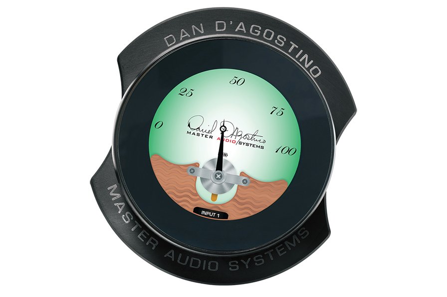

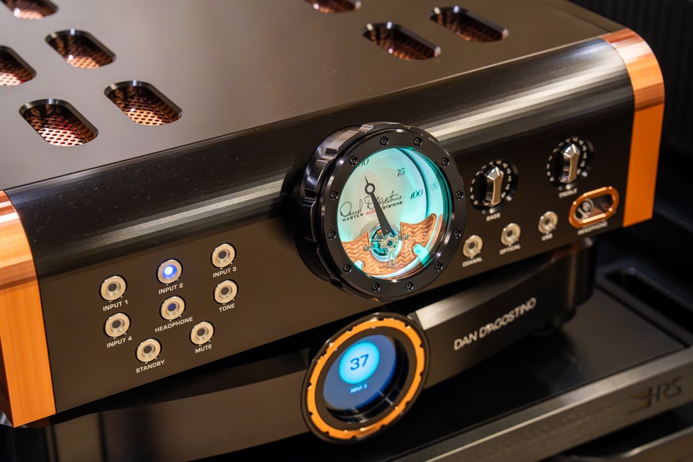

Momentum   C2 前级漂亮的机械表头,设计灵感来自百年前的宝玑名表
C2 代表 Concept 2
为什么叫做 Momentum C2?D'Agostino 的答案简单直白,就是 Concept 2,简称 C2,当然您也可以想成 Control 2,不过官方正式说法是将 Concept 2 简称 C2。
Momentum C2 的核心技术,是 Dan D'Agostino 革命性的四电路互补拓朴(Complementary four-circuit topology),这项技术的特点,是跳脱传统平衡线路只有正相与反相,但是 D'Agostino 针对左右声道,各自设计了两组互补的差动放大线路,一组负责正相,一组负责反相。
接下来才是关键了!左右声道各自两组互补的差动线路,采取「镜像配置」,在讯号放大的过程中,两组线路像「照镜子」一般,以物理性的对称,抵销非线性失真,之所以称为「互补」(complementary),是因为同时使用 N 型与 P 型 JFET,而这两种放大组件工作时,失真的特性刚好相反,所以镜像配置会自动相互抵销失真,所以可以采用开环设计,不需要施加负反馈降低失真,反而劣化音质。
所以,Momentum C2 前级内部,有四块直立的 JFET 输入级,以对称、差动、推挽,做四电路互补差动放大,放大线路严格遵循双单声道、全平衡、无负反馈,连电源也是左右声道各自独立。

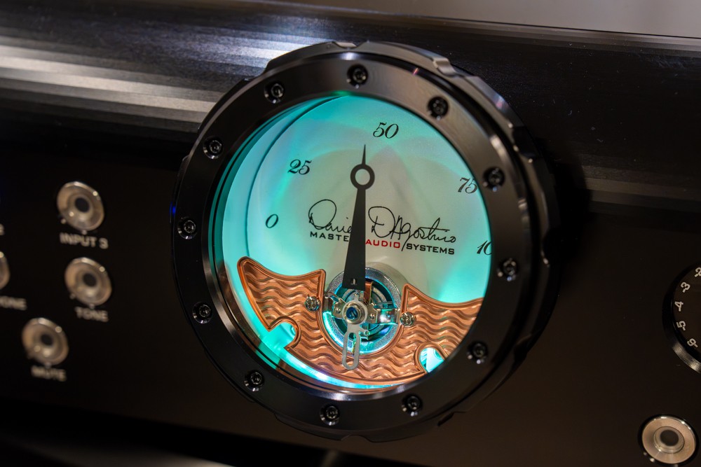

机械表头底部透出漂亮的光泽,音量指针的移动精确感堪比瑞士手表
电源与放大线路各自独立
从外表上看,Momentum C2 似乎是单一箱体设计,其实是两个机箱,依然是干净箱、肮脏箱分离的设计,上半部是放大线路,下半部是电源供应。
两个独立机箱中间,以 30 -Pin 镀金接脚连接,其电流传输居然高达 20A,电源箱内部也是两个环形变压器,双单声道设计执行得彻底。

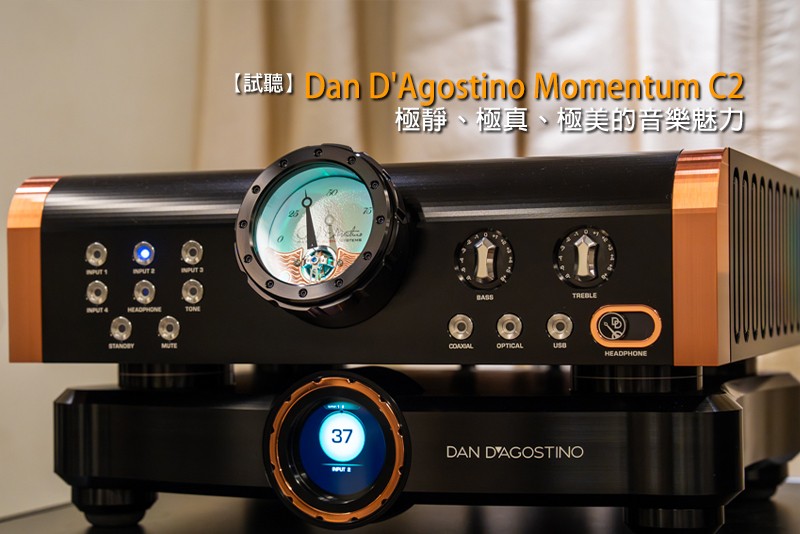

Momentum   C2 具备独立耳机扩大机,耳机输入孔隐藏在面板右下方,既漂亮又防尘

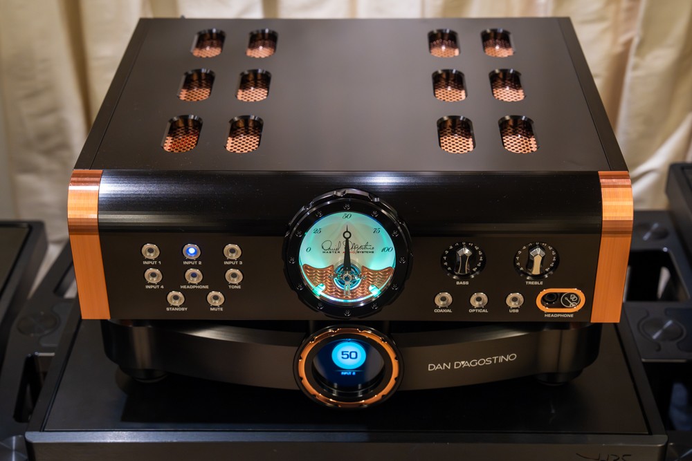

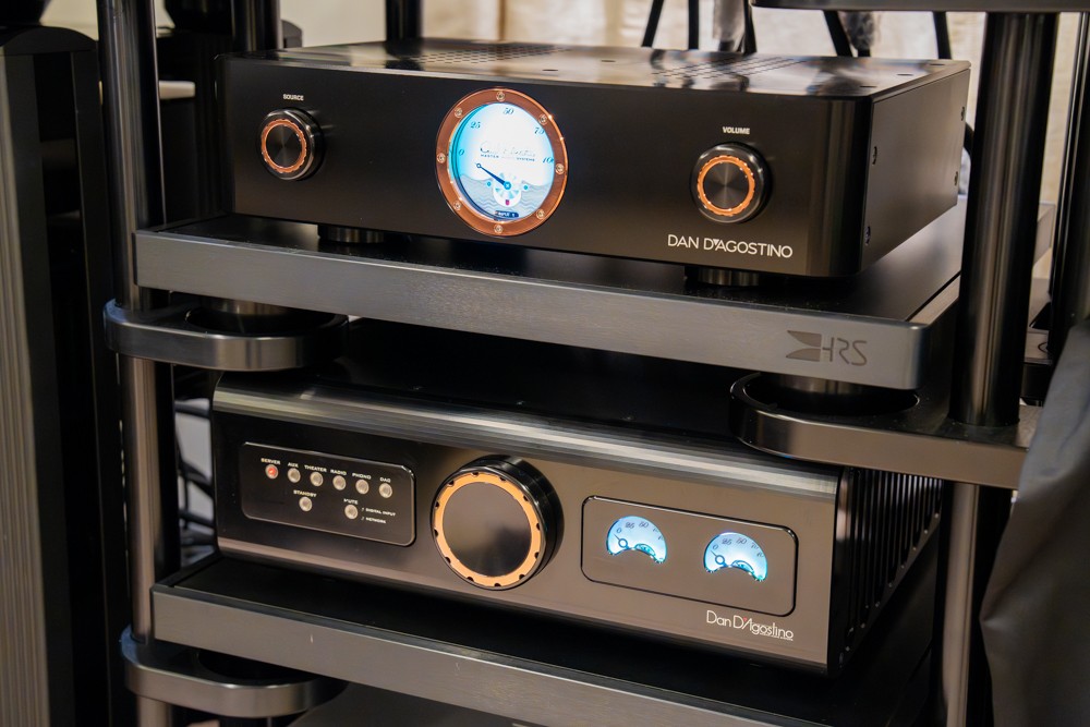

从这个角度可以看出 Momentum C2 是上下两个独立机箱的设计,在 HRS 音响架中间层是新推出的 Pendulum 综合扩大机,下层则是 Progression 综合扩大机

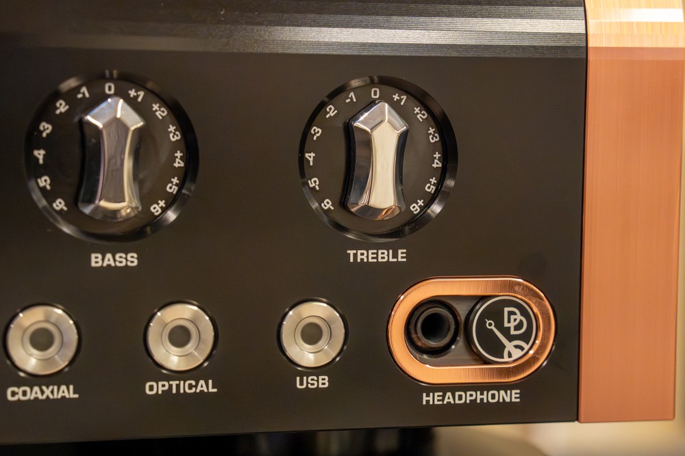

除了讲究的音量控制,Momentum C2 还有高音与低音两段的调整旋钮,这对需要对声音平衡做微调的发烧友来说,方便许多。很多 Hi End 品牌认为前级只要做出好声音,不需要额外高低音等化调整,而且少了高低音等化,线路会更简单,更少音染。
D'Agostino 给您自己做选择,需要高低音等化,可以从 Momentum C2 右边的两个旋钮去调整,假如您觉得额外的等化线路,会减损音质纯净度,简单,把等化线路关闭即可,要不要用 Momentum C2 的高低音调整,您自己选择。

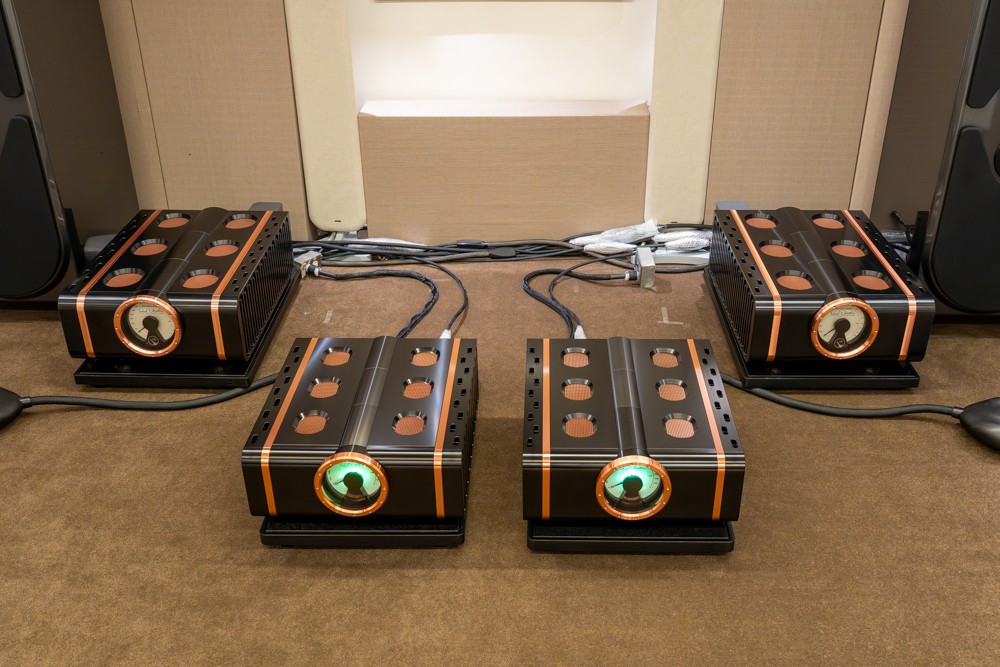

有关 Momentum C2 的设计特点,大致表过,本来总编想要一口气把搭配的 Relentless Epic 800 写进来,可是后级的技术特点更多,写在一起,那可是万言书啊,只能简单介绍:Relentless Epic 800 是不折不扣的大电流、大功率单声道后级,8 欧姆阻抗输出 800 瓦,而大电流后级的特点,就是阻抗减半,功率倍增,Relentless Epic 800 阻抗 4 欧姆时倍增为 1,600 瓦,2 欧姆输出再加倍,3,200 瓦,原厂没标示 1 欧姆,但总编猜想输出功率数据会很恐怖。

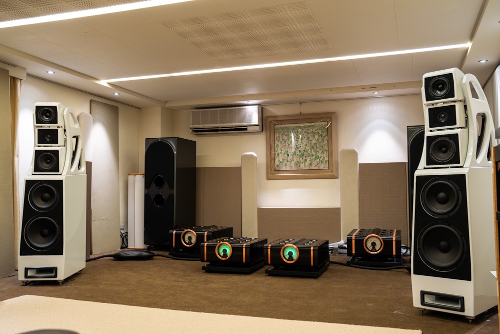

每次来听 Wilson Audio Alexx V,都会让总编怦然心动
每次来听都对 Alexx V 好心动
试听 Momentum C2,后级搭配 Relentless Epic 800,音箱则是 Wilson Audio Alexx V,前端数字讯源是瑞士 CH Precision,代理商这间试听室听很多年了,空间特性算熟悉,这几次都听 Alexx V,害总编一直怀疑自己,究竟升级 Alexia V 是对还是不对,当时如果选 Alexx V,会不会更适合当作音响评论参考?不敢想了,专心听 Momentum C2。

假如 Momentum C2 的身价难以高攀,可以看看 D'Agostino 这两部综合扩大机,最入门款式 Pendulum,进阶则是Progression 综合扩大机
