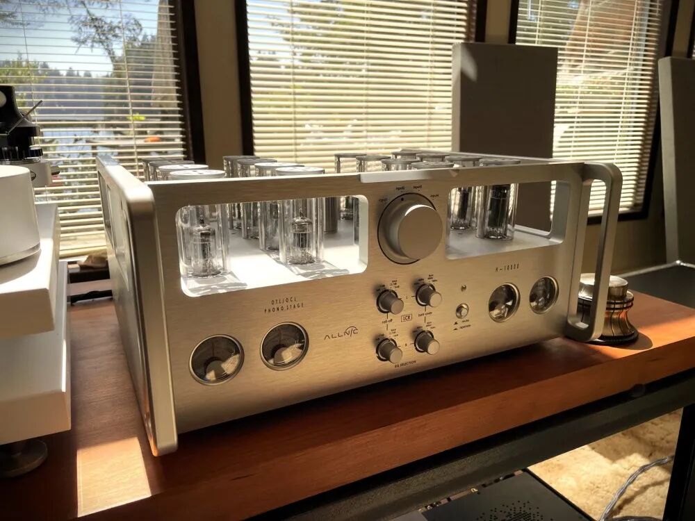

不可否认,H-10000非常漂亮,有许多露出的真空管,但却显得优雅而时尚,而外置电源则比普通的高端功率放大器更大、更重、更坚固。毫无疑问,Allnic Audio H-10000 OTL/OCL 签名版是一款非常严肃的唱头放大器。它不是我见过或听过的最昂贵的唱放,但其价格仍相当于一辆非常漂亮的德国轿车。在我看来,考虑到绝大多数人都不知道唱头是什么,也不知道它能做什么,这就有一种颓废和狂野的感觉。

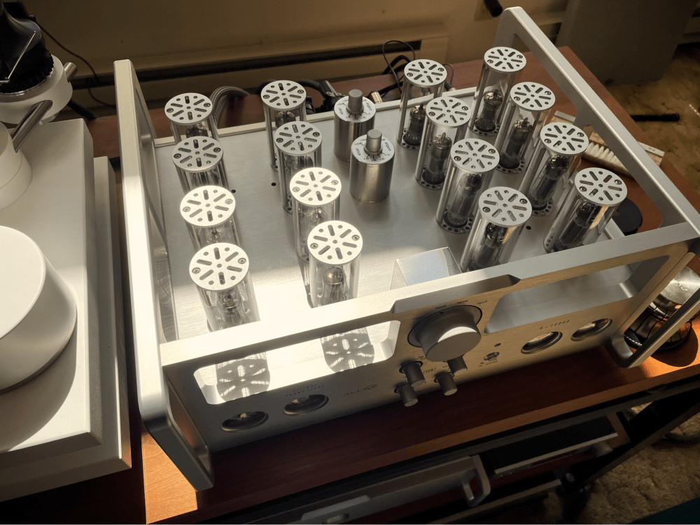

Allnic Audio H-10000 OTL/OCL 的结构

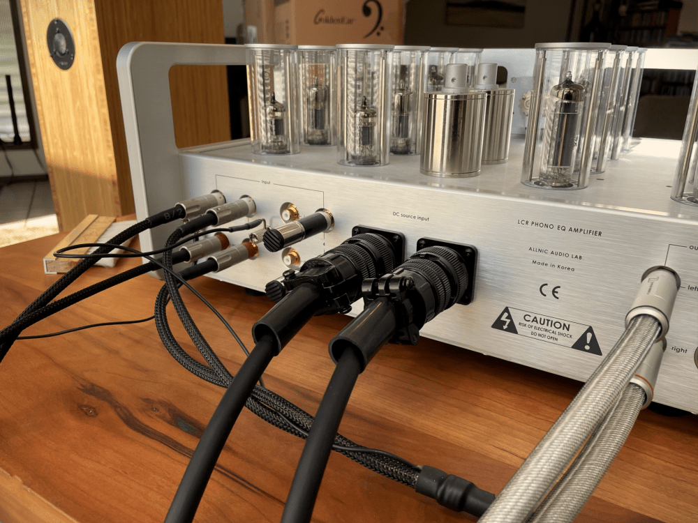

在我对 Manley Labs Oasis 唱放的评论中,我曾提到它相对低廉的价格 --- 3999 美元 --- 它只有一组输入端,设计中的妥协或捷径。Allnic Audio H-10000有四组输入端 --- 两组 MM动磁和两组 MC动圈。(如果你想知道为什么一台价值 4.5 万美元的唱放有两组 MM 输入,那主要是为了 SUT升压牛 --- Allnic Audio 也出售这样的设备:SUT-8000)。我见过有四组输入的唱头放大器,价格远远低于 H-10000 的价格,但它们都没有为每组输入提供各种唱头均衡曲线。
如果我们坚持这样的推理, H-10000 不应该是使用单一模拟音源的人的首选。但是,Allnic Audio H-10000还具有丰富的功能。型号名称中的 OTL/OCL名称,应该能让您了解第一个新颖的设计理念。我会让 Allnic 官网解释一下:
OTL/OCL (无输出变压器/无输出电容) 设计在真空管放大器的输出级省略了通常的耦合变压器或电容器,从而减少了失真、染色和能量损失。OTL/OCL 电路用于唱放是前所未有的,它要求比线路电平前级放大器高得多的放大水平。
我已经提到过强大的外置电源,但它本身仍然令人印象深刻:

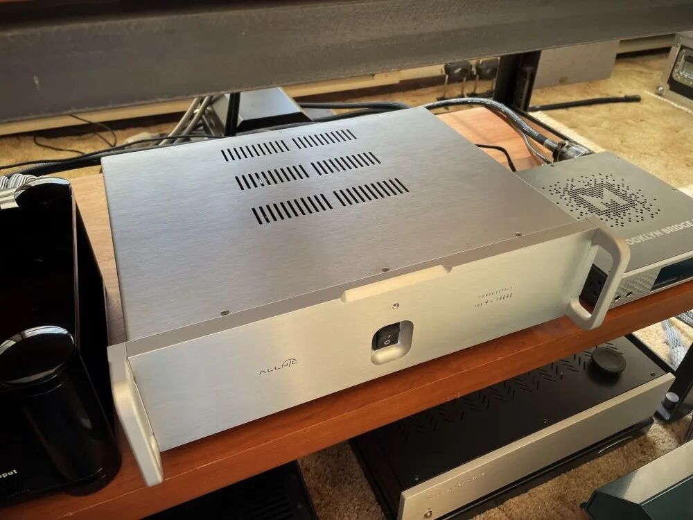

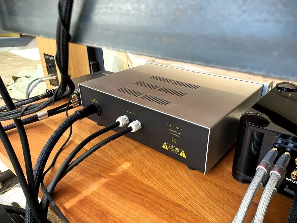

在 H-10000 OTL/OCL Signature 唱放中,用于 16 只真空管的电压及其布置和功能的性质需要一个非常坚固、极其安静的高速电源。因此,确定 H-10000 OTL/OCL签名版的最佳电源将是自动晶体管整流和电压调节装置,专门设计用于最大限度地提高真空管增益级的性能。电源有两个独立的电路和两个直流输出,通过提供的脐带电缆耦合到唱头放大器。单独的电路和连接并非针对每个通道,而是增益级各有一个。这种配置提供了卓越的稳定性、可靠性和极低的噪声。

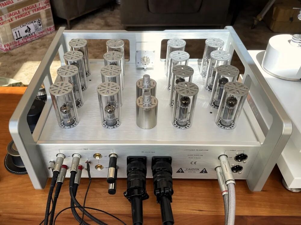

是的,Allnic Audio H-10000 主机上有 16 只真空管 --- 当你看到 OTL 字样时就应该想到了。我不知道自己是否使用过每声道超过四只真空管的唱放,但我知道保持稳定的替换真空管供应是明智之举。正如John Ketcham提醒我的那样,这是一个真正平衡的内部电路 --- 这也是为什么有这么多电子管的原因。我再回头看看 Allnic 雄辩的描述:
H-10000 OTL/OCL采用 16 只真空管,每声道 8 只,每只真空管位于自己的聚碳酸酯“烟囱”中。升压变压器控制装置两侧的真空管布置不同。由于这款唱头放大器采用两级放大来获得 40-72dB 的高增益,因此左右声道输入信号分别通过一个 ECF802 三极管-五极管进行第一级放大,然后是一个双三极管 E180CC,然后是两个 7233 三极管。唱机曲线校正后,左声道和右声道信号分别在第二个增益级中被放大,同样通过 ECF802、E180CC 和两个 7233。然而,第二级的管子出现在底盘顶部的顺序与第一增益级的管子相反。(注意:Allnic 建议 2025 年远期生产用 12B4 取代 7233)。
值得注意的是,Allnic 作为一家以使用坡莫合金变压器而声名鹊起的公司,其旗舰产品却完全摒弃了坡莫合金输出牛。我认为这一点令人印象深刻,因为它表明 Allnic 一直在寻找新的方法来制造产品,而这种方法就是注重音质。
与 Allnic 的其他 OTL/OCL 设计一样,作为 Allnic 变压器耦合器件引以为豪的坡莫合金铁芯输出变压器从 H-10000 OTL/OCL Signature 中消失了。相反,每个通道的两个 7233 输出管形成一个单端推挽 (SEPP) 电路,该电路使用正负放大来防止直流信号进入下一级。选择 7233 作为输出管的原因是它具有非常低的内阻;在仅 230Ω 时,它可以有力地驱动后续的前级放大器或合并式放大器,而不会产生染色或失真。
说到 Allnic 的 MM 输入,我已经提到过外部的 SUT升压牛。我没想到的是,H-10000 非常重视其内置SUT:

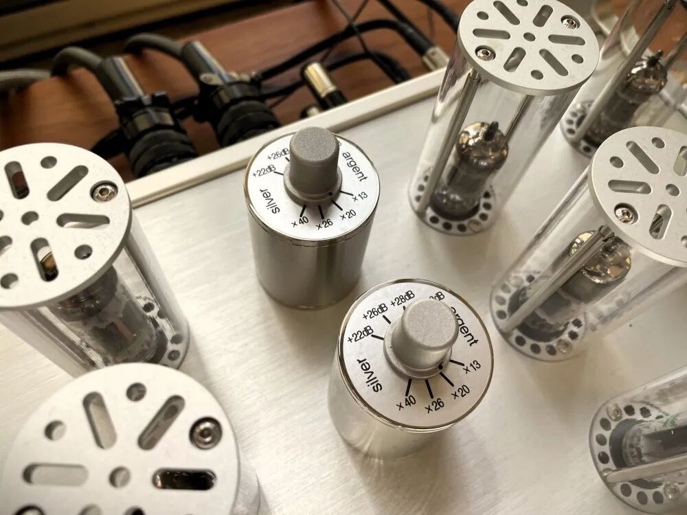

银线内置 MC 升压变压器 (SUT) 是 H-10000 OTL/OCL Signature 的主要功能。Allnic 的唱放和升压变压器最初因使用具有高磁导率的坡莫合金作为变压器磁芯而出名。然后,通过使用银线制造线圈,进一步提高了 SUT 的性能,银线具有比铜更高的导电性。在能量转换和传输过程中,由于线圈电阻和铁芯饱和,会发生升压变压器损耗,但使用银线线圈可以尽可能降低线圈电阻,从而减少这些损耗。SUT 可以在机箱顶部轻松访问,只需转动手指即可进行调整。
Allnic Audio H-10000 重新定义了“功能丰富”。以下是一些基本规格:
H-10000 OTL/OCL 允许您选择放大系数/输入阻抗。看看升压变压器,位于顶部面板的后面,每声道一个,每个变压器都有四个放大系数/绕组比:22dB (×13)、26dB (×20)、28dB (×26) 和 32dB (×40)。H-10000 的 MM 增益为 40dB,MC 增益为 62dB、66dB、68dB 及 72dB。一旦以这种方式确定了匝数比,MC 输入阻抗就会由公式“MM 输入阻抗/匝数比平方”自动确定。如果 MM 输入阻抗为 47KΩ,则:22dB 为 278Ω,26dB 为 117Ω,28dB 为 69Ω,32dB 为 29Ω。

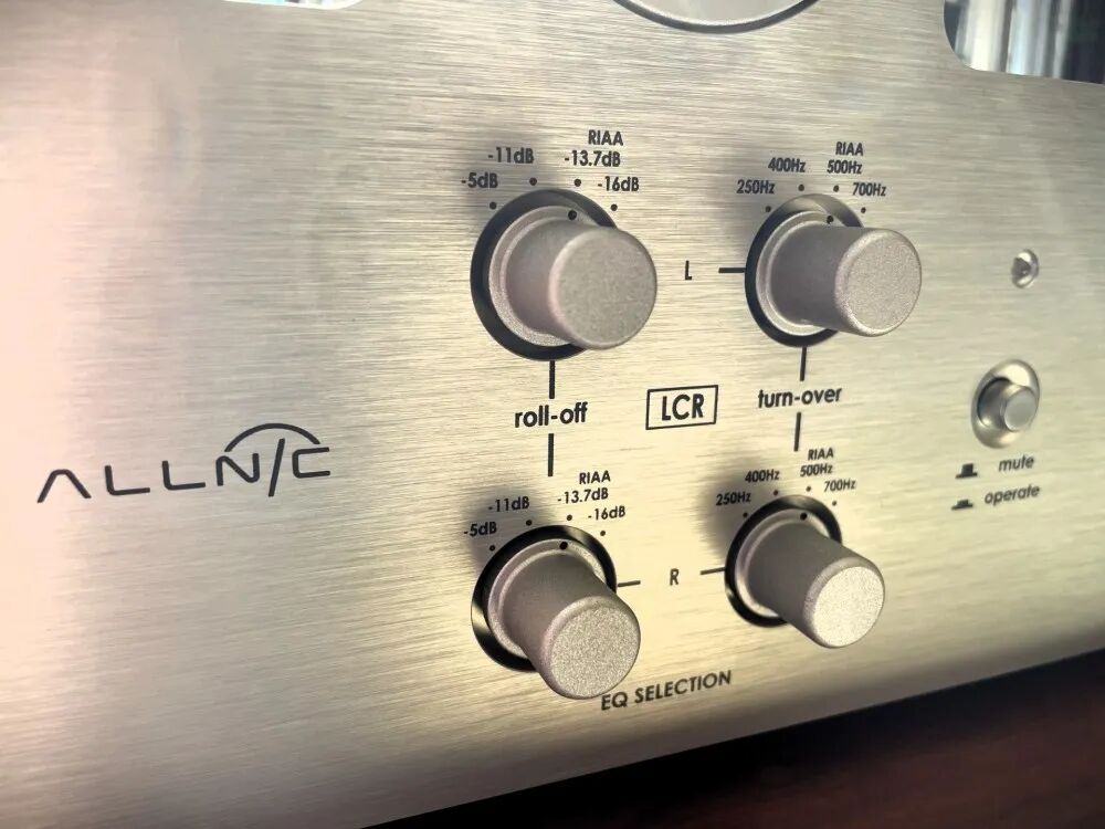

最后,让我们来谈谈均衡器的曲线。这让我茅塞顿开,因为我开始梳理我的唱片收藏(现在大约有 10,000 张),寻找没有使用 RIAA曲线的 LP 唱片。我只拥有过一件可以选择不同曲线的设备,那就是大约 20 年前的 H. H. Scott 299C 合并式放大器。换句话说,我并不是那种会在唱片箱里翻箱倒柜寻找各种老唱片的唱片收藏家 --- 但如果我有 H-10000 在手,我可能会终老一生。以下是 Allnic 对均衡器功能的描述:
在 H-10000 OTL/OCL 前面板的上部中央,有一个用于四组输入的选择旋钮,两个用于MC动圈,两个用于MM动磁。该旋钮下方是两对 LCR 多曲线 EQ 均衡旋钮,每声道一个。每对有 1 个旋钮用于切换, 1 个旋钮用于滚降。四个仪表,左右声道、两个增益级各两个,用于监测放大过程中是否涉及直流。。还有一个静音/操作按钮。在后面板上有四对 RCA 输入,XLR 和 RCA 输出各一对。
如前所述,H-10000 OTL/OCL  的最后一个亮点,是它不仅支持标准的 RIAA 曲线,还通过其“LCR 多曲线均衡器单元”支持各唱片公司在不同年代的曲线,例如 Decca 和 Columbia。例如,可以选择 RIAA 曲线,将 500Hz 作为低通转换频率,在均衡阶段获得 6dB 的提升,在播放 10kHz 高通时,可以选择 -13.7dB 作为衰减水平。除了这些标准值外,H-10000 OTL/OCL  还具有 250Hz、400Hz、500Hz 和 700Hz 的翻转频率,以及 -5dB、-11dB、-13.7dB 和 -16dB 的高通衰减。如上所述,每个通道的两个 EQ 单元可以从放大单元的前面板方便地进行控制。

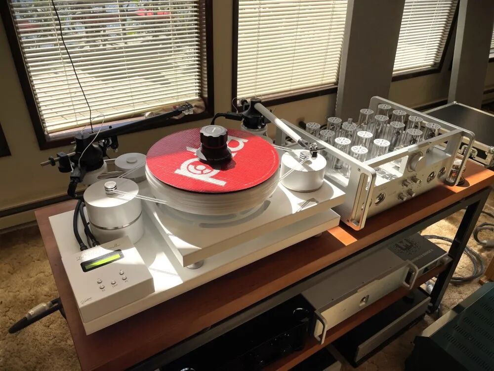

尽管 Allnic Audio H-10000 非常复杂,但设置起来却相当简单 --- 这是我的第三台 Allnic 唱放,一切都感觉很熟悉。我一直很喜欢真空管中那些“炮塔”的外观,它们用于控制增益和 SUT升压牛,但你必须记住,那些数值并不是总值,而是在 40 dB 基础上的加值。
在大部分情况中,Allnic Audio H-10000 与 J. Sikora Initial Max和两支KV12以及三颗不同的 MC 唱头搭配使用 --- 前面提到的 Aidas Tru-Stone Gold Web MC、ZYX Ultimate Airy X 和 Koetsu Urushi Black。我还用 Allnic 评估了另外两套模拟设备 --- 新的 Technics SL-1300G 和我的基准 Pear Audio Blue Kid Howard 唱盘,以及新加入的 IntegrityHifi Tru-Glider 唱臂。
