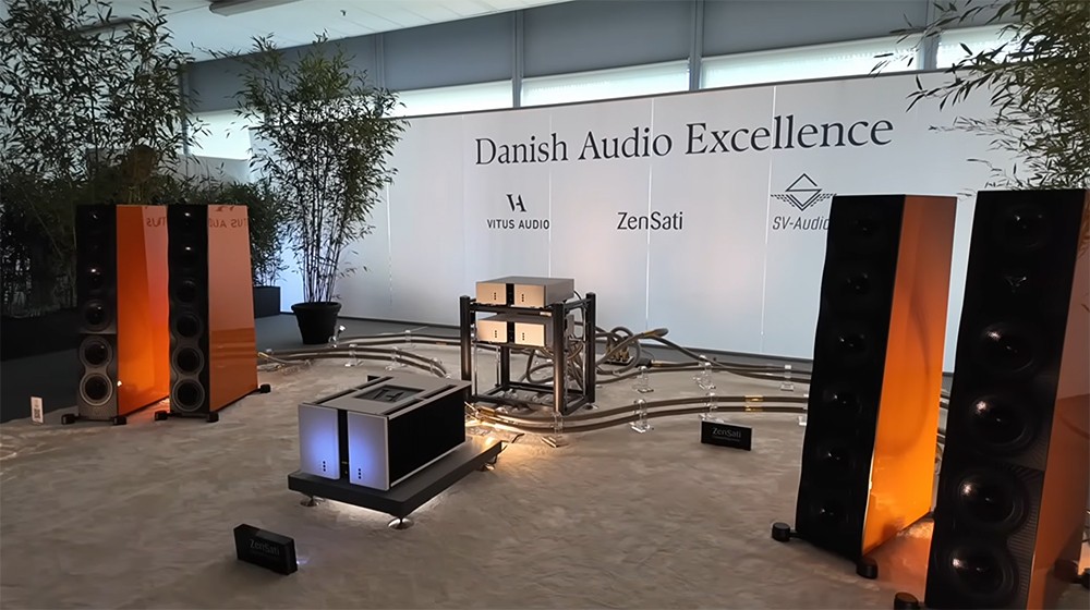

SV-Audio 的全名是「Storgaard & Vestskov」,缩写成 SV-Audio,这个品牌名称缩写很重要,因为实在太难念了。2025 年慕尼黑音响展上, SV-Audio 搞了一个很大的展间,与 ZenSati 合展,总编认识 ZenSati 线材,所以走进去拍影片,可是看到 SV-Audio 的音箱,觉得很漂亮,但是相当陌生,印象中没看过这个品牌。
看到展场有拆解的音箱面板,好奇地走过去看,现场的年轻人看到总编似乎准备拍影片(咱家摄影跟着),凑过来介绍 SV-Audio 品牌,我的第一个问题就是:这牌子怎么念啊?于是带着念三次,总编还是念不出来,放弃,直接称他们 SV-Audio 就好。
五月份的慕尼黑音响展,算是让总编知道,市场上出现了 SV-Audio 这么个丹麦新品牌,到了 2025 年底的 TECA 音响展,SV-Audio 原厂一行四人浩浩荡荡,前来参加圆山音响展,这才认识 SV-Audio 创办人之一 Casper Vestskov Poulsen,他就是「V」,另一位创办人是 Kim Stogaard。

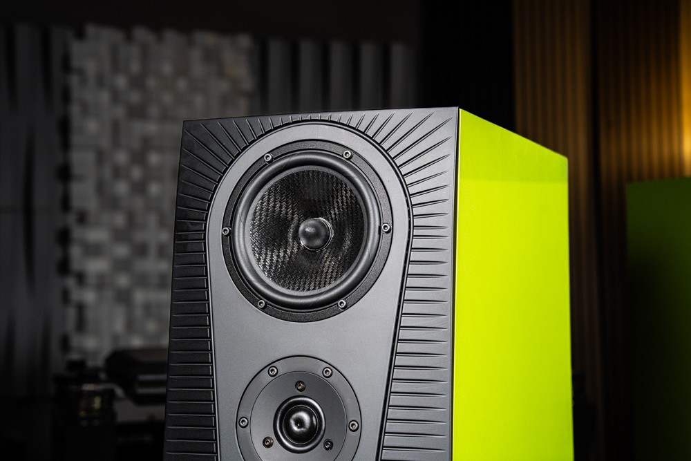

除了可以指定客制化颜色,SV-Audio 的外观最明显的特点,就是前障板的放射状凹槽线条,勾勒出有如太阳光线投射,因为博恩霍尔姆岛有另一个昵称叫做「太阳岛」,所有 SV-Audio 音箱前障板,长得像太阳光线投射的线条,就把「阳光岛」与 SV-Audio 连结在一起了。
Fenja 前障板的线条,并不是为了好看,或是呼应「阳光岛」的意象,实际上有声学用途,前障板围绕单元周围,向后削去的弧形,搭配凹槽线条,目的在降低单元绕射的干扰,保留纯净的直接音。

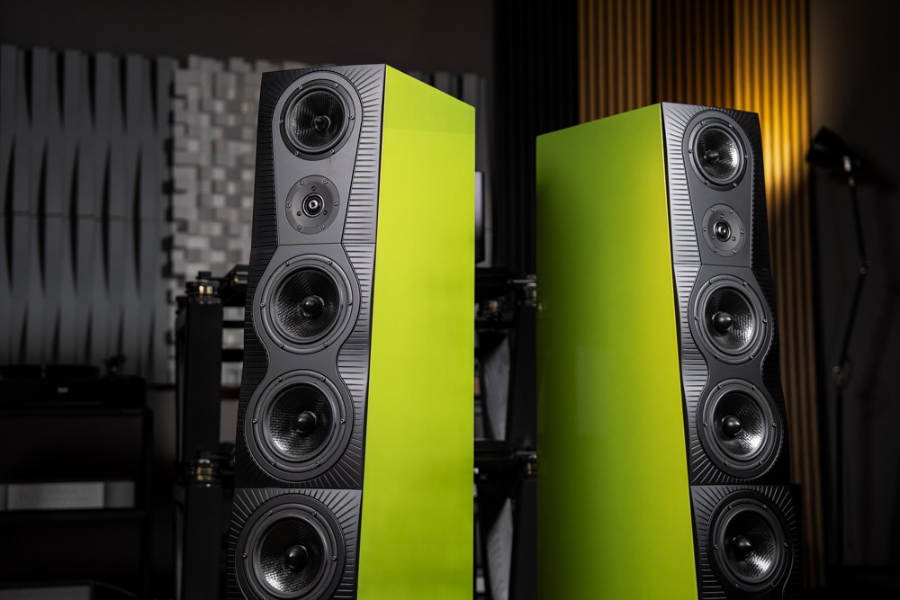

梯形箱体具备时间相位机械补偿
三音路设计的 Fenja,音箱箱体大致可区分为三段,顶部是高音倒置的两音路,摆放高音与中音,中间与下面两层安放低音单元,音箱箱体呈梯形,前障板向后让音箱单元采仰角投射,利用前障板仰角,取得时间相位的机械补偿。
Fenja 使用的单元,高音是 SB Acoustic Satori,口径是 38 mm,但是在 SB Acoustic 的网站上,查不到与 Fenja 相同口径的丝质软半球高音单元,应该是订做版本,外面买不到,而 Fenja 采用的 5 吋中音与 7 吋低音,则是找 SEAS 订做。
Hi End 音响之所以昂贵,有很多情况是因为选择订做零件,因为订购量很少,单价就变得很贵,但是为了要把声音做好,必须要精选组件,要是觉得现成规格品不够好,只好订做,即便成本昂贵,为了好声,不得不如此。

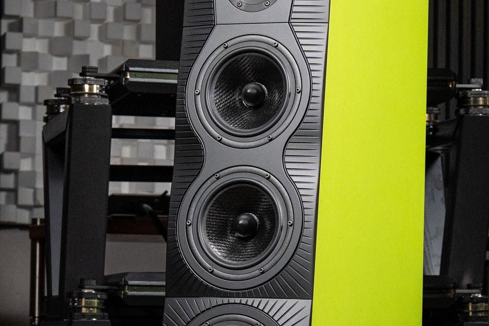

中低音采用矿物强化编织振膜
三音路的 Fenja,顶部的两音路,看起来像是自家 Frida 倒置,维持点音源设计,同时让高音单元维持在「适合聆听的高度」,要是把 38 mm 高音摆在 Fenja 顶部,可能坐着听的位置会太高。
Fenja 使用的 5 吋中音与 7 吋低音单元,振膜都是矿物强化编织聚丙烯材料,从单元外观可以看出内部的编织结构,这是为了提高振膜内阻,降低振膜材料产生音染,中音单元中央的相位锥,不仅可以提升中音单元向上延伸的频率,同时以物理质量协助音圈散热,避免单元在剧烈工作时,因为音圈发热导致声音压缩。
