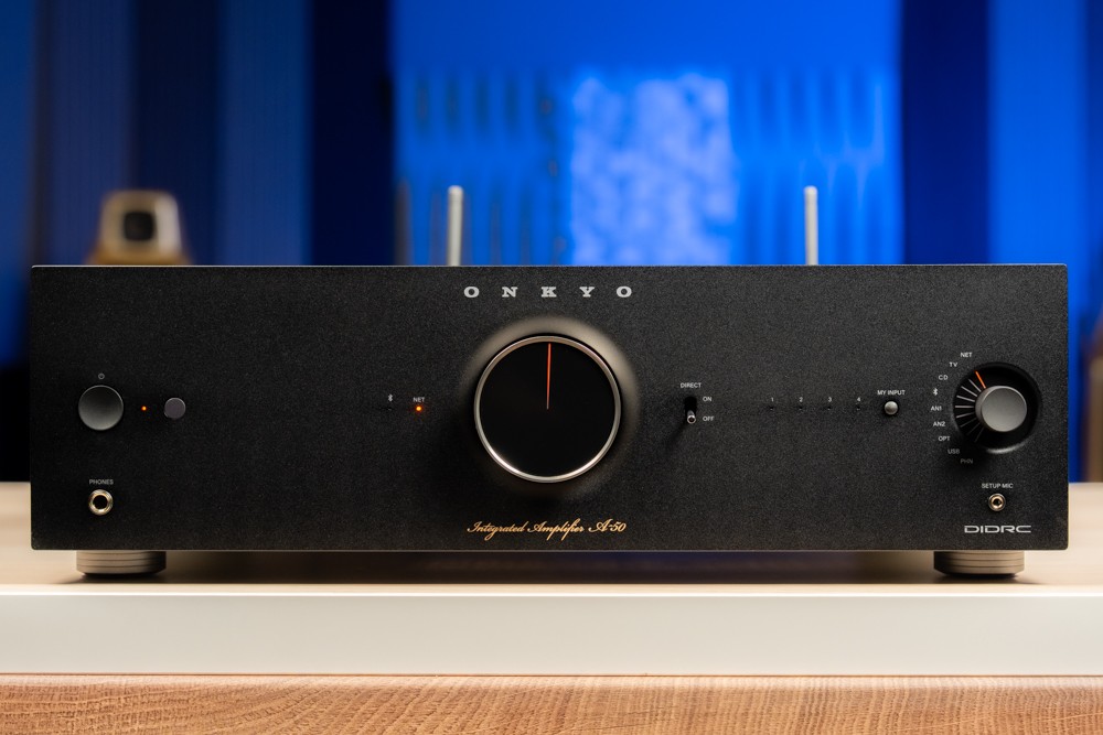

Icon 系列共享了设计元素,每个型号都有银色和黑色两种款式。我手上的这台 A-50 是黑色款,功能尽量整合一起,大幅减少按键旋钮与开关的数量,让前面板看上去更加简洁,整体设计风格结合了现代与古典。

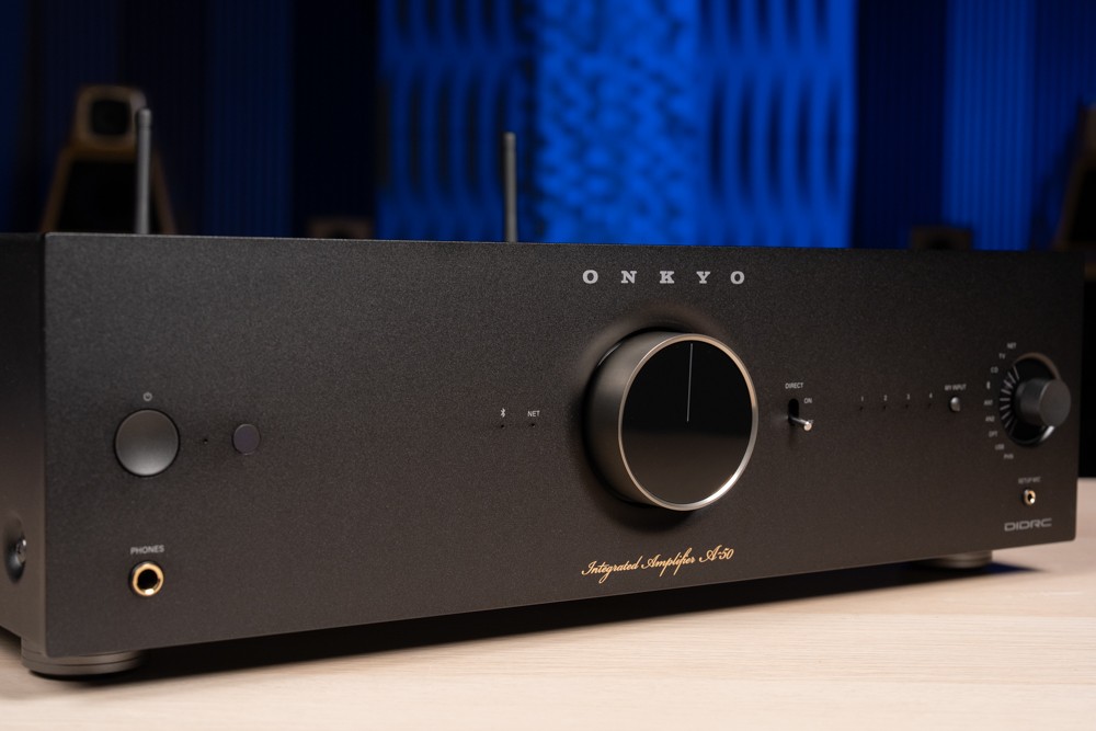

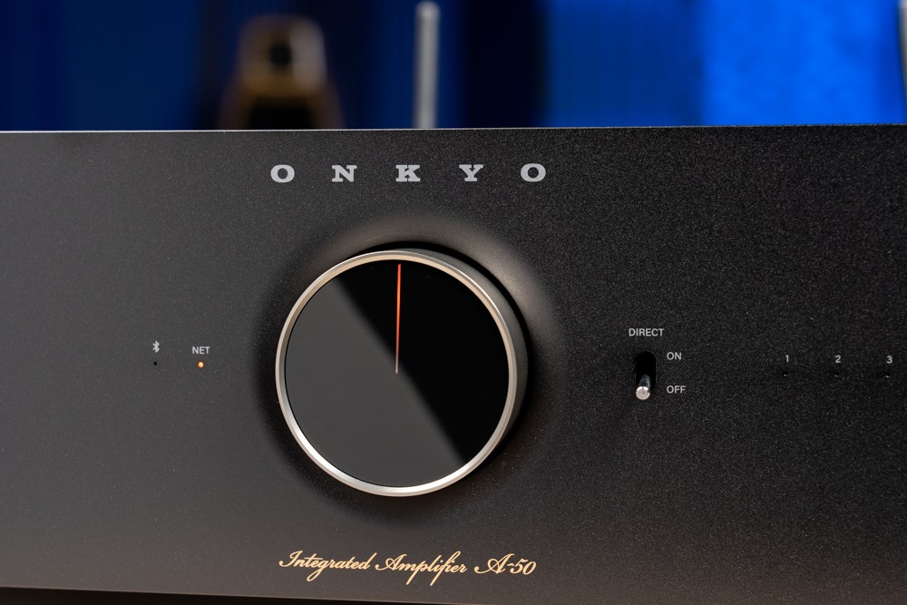

大型音量旋钮位于中央,右方则是输入档位旋钮,各自透过灯光指示当前的文件位和音量级别,也透过灯光来告知当前的机器状态。按下遥控器操作时,音量旋钮上的灯光条会微微闪动,表示接收到遥控指令。A-50 还内建高音、低音、平衡的调整,这些调整量级指示,也靠输入旋钮的灯号来指示。每次 A-50 关机,音量都会自动转到最小;等下一次开机,则会自动转到前次使用的音量。看那个开关机时音量旋钮带有灯光转动,输入旋钮也会从底下一路亮到前次使用的档位。A-50 自带灯光秀,不仅有现代感,甚至还有点未来感。
古典气息则显在前面板上用来开关 EQ 的金属拨杆,以及音量下方一排手写体的「Integrated Amplifier A-50」字样。那个配色与字型实在很复古。更妙的设计在机器顶盖。A-50 全机没有风扇,全靠机壳与散热孔来散热。散热孔不是常见的长条或圆孔,Onkyo 挖出日本文化中极具代表性的 Sankuzushi 三线图纹,既达到散热功能,又能兼顾文化意象的传达,这等巧思,令人一见莞尔。

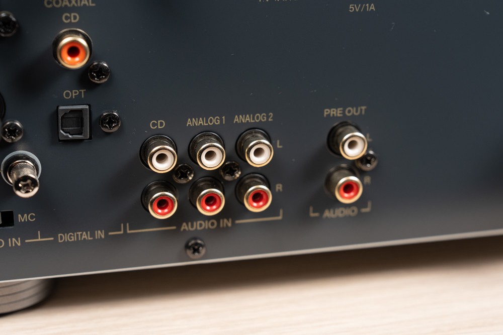

Onkyo A-50 有三组 RCA 模拟输入,一组 RCA 唱头放大输入,而且这个唱头放大还可对应 MM 与 MC 唱头。内建唱放输入的综合扩大机所在多有,但在这个级别的综合扩大机通常只有 MM 放大,相较之下,Onkyo 就大方了。
数字输入则有同轴、光纤各一组,还有 USB type A,可用来外接硬盘;支持 TV ARC 的 HDMI,方便连接电视。虽然只是两声道音响,但接上电视后,依然能在你追剧、看电影、打电动时,带来更丰富的影音乐趣。如果要用蓝牙连接,也没问题,而且它的蓝牙支持双向传输。不仅可以连手机、平板等装置,还可以与蓝牙耳机配对。这样,你若在家想听耳机,也不必受限于有线耳机。
它还备有一组 RCA 模拟输出,可供外接后级;Onkyo 官网的 A-50 页面,就有一张 A-50 和 M-80 迭放一起的情境照,这算是进阶玩法。当然,不接后级也可以接超低音,这样低音更足更充沛。在电源开关下方还有一组6.3mm 的耳机输出;一台家用扩大机,有线耳机、无线耳机都可用,真是方便,不是?
