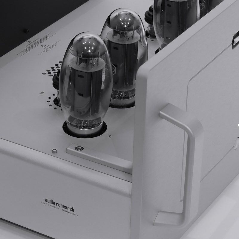

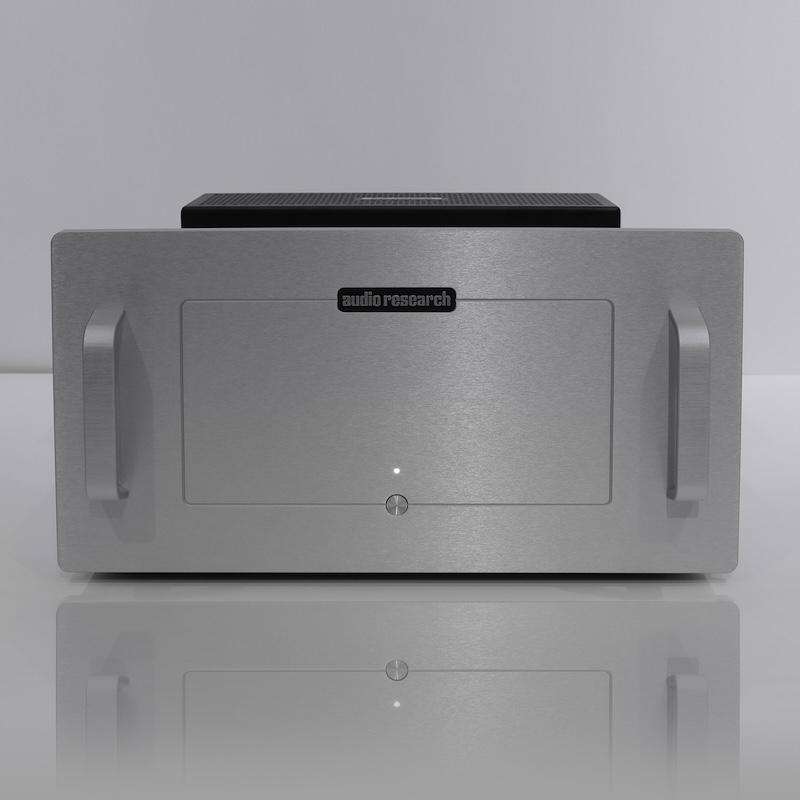

D-80 的设计灵感直接萃取自 Reference 80S 旗舰立体声扩大机。外观上,D-80 展现了 Audio Research 最经典的工业美学:厚实的铝合金前障板镶嵌着标志性的把手,但取消了 Audio Research 近年来经常采用的透明玻璃面板与功率表,也取消了三极/五极工作切换功能,改采纯五极管电路。虽然在一些地方略作简化,内在实力依然毫不妥协。
D-80 每声道使用一对 KT150 功率管,搭配 6H30 驱动管,并维持了全平衡、差动讯号路径设计。内部所使用的所有组件,也都是经过精心挑选,力求声音的高密度、低音的控制力,以及音场的开阔感。一切的要求都向 Reference 80S 看齐,却换一种较为经济的手段来达成。
