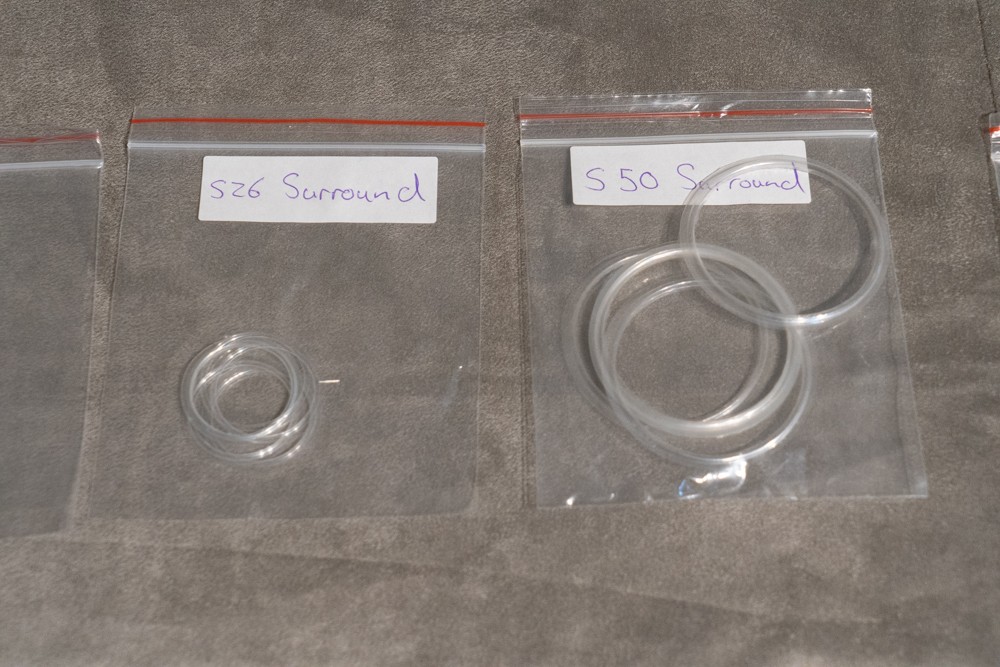

Ewald 又拿出一片透明薄片出来,「这是麦拉(mylar),我们用麦拉来制作中音单元的悬边。」用麦拉制作悬边,还真是罕见。Ewald 表示,麦拉非常的轻而且薄,他们使用专用制具压出悬边的形状。看起来脆弱的麦拉,用作悬边却意外的耐用。根据他们的研究,这个悬边就算用上 20 年,特性还是维持的很好,不像海绵悬边会破损,橡胶悬边会硬化。「我们称这个是奇迹产品(miracle product)。」这又在在说出了 Laurence Dickie 真是一个玩材料的高手。
